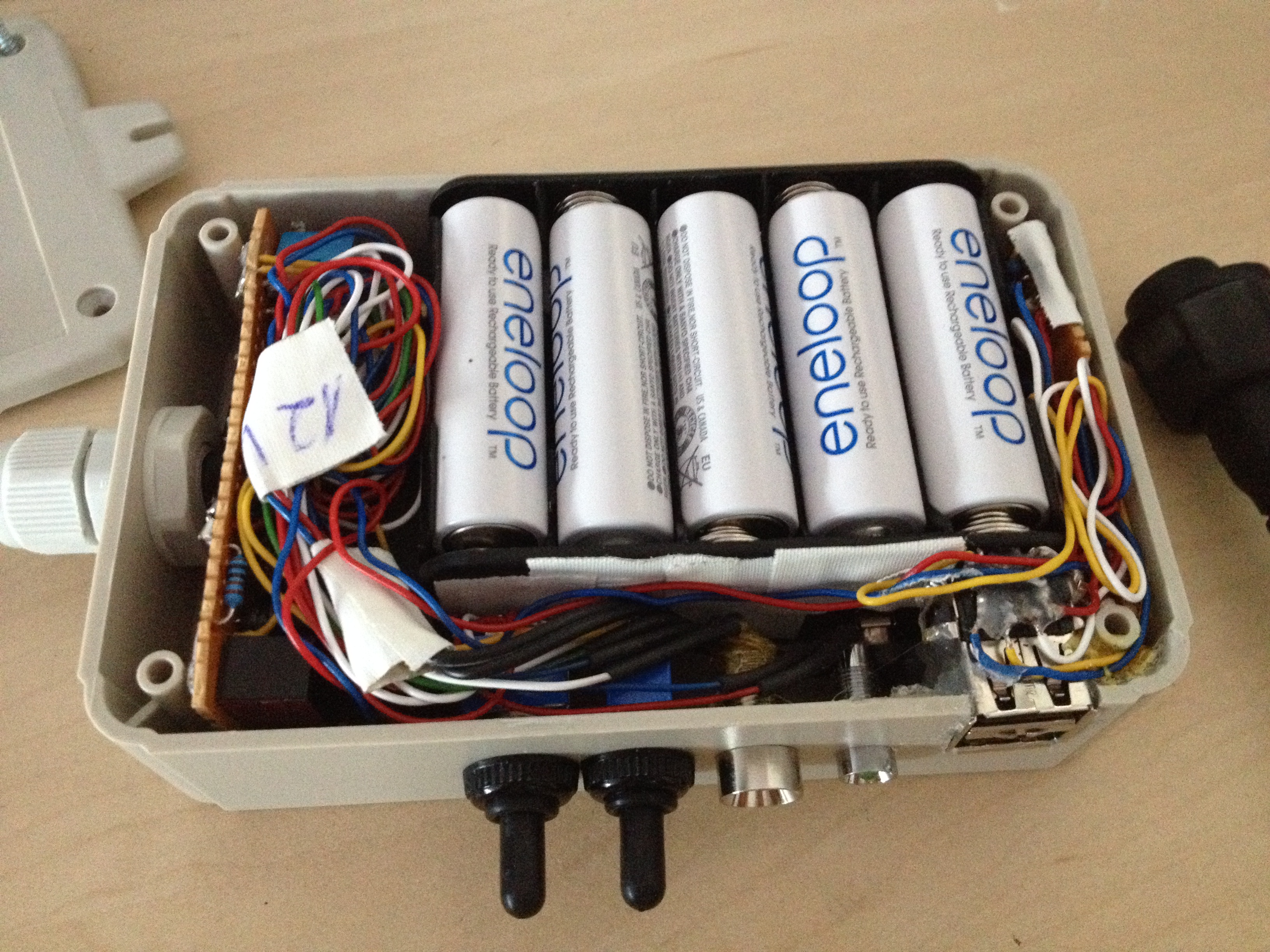

Ich habe nun neben der Lichtanlage auch den "Forumslader" gebaut (ich
hoffe das ist jedem ein Begriff).
Dieser ist, da ich mich bei der Größe des Gehäuses ein wenig vertan
habe, sehr kompakt geworden. Dies ist an und für sich zwar gut aber mir
ist aufgefallen, dass ja noch was fehlt. Und zwar der tiefentladeschutz
für den Akku.

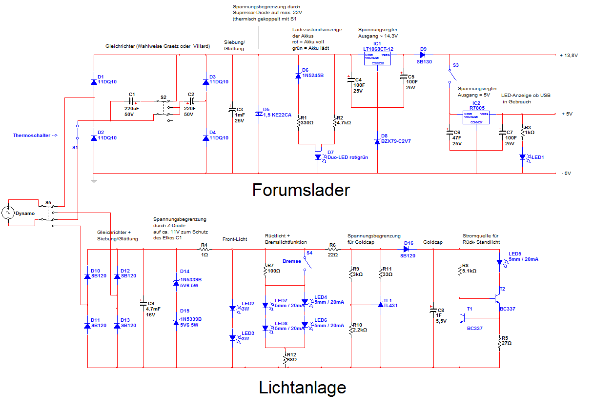

Überlegung ist folgende (siehe Anhang für Schaltplan):
Zwischen S3 und IC2 soll der Tiefentladeschutz geschaltet werden. Ist S3
also "aus", ist weder der Verbraucher, noch der Tiefentladeschutz selber
am Akku.
Ist S3 "ein", sollte der Tiefentladeschutz auch selbstständig mit
angehen und Durchgang zum Verbraucher geben, solange die Akkuspannung
über 10V beträgt.

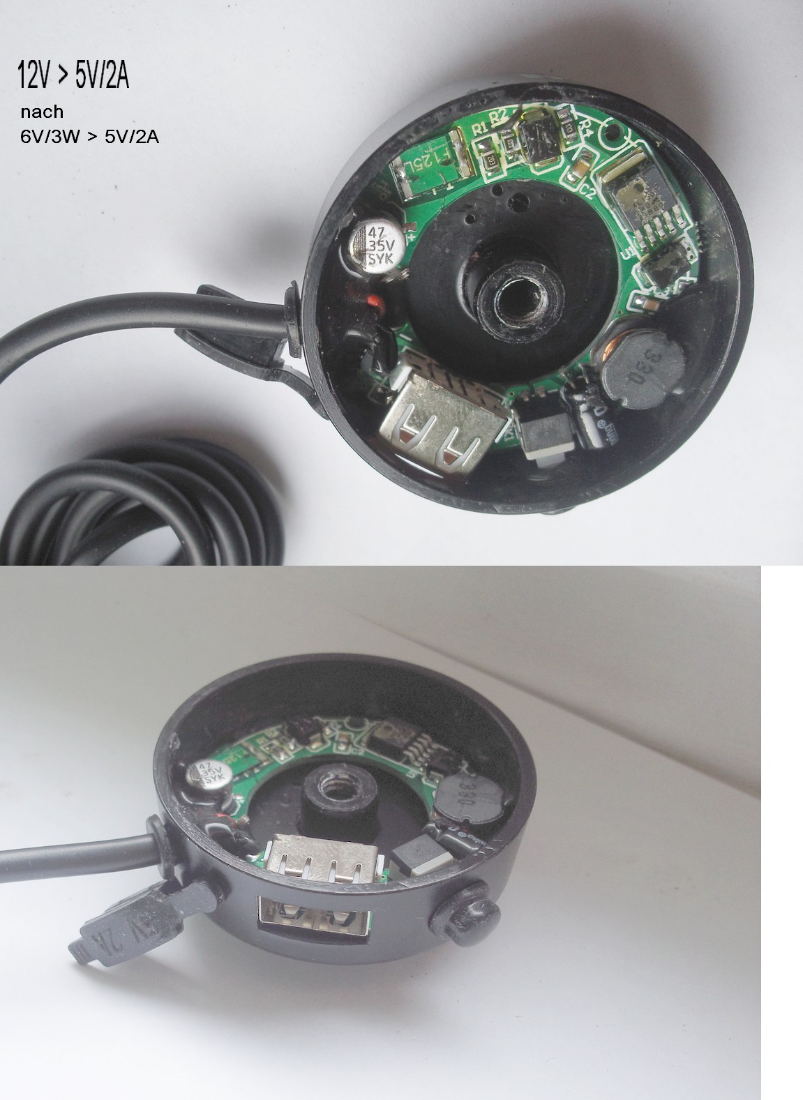

mit Relais kann ich nicht arbeiten, da mir der Platz fehlt (siehe
Anhang).

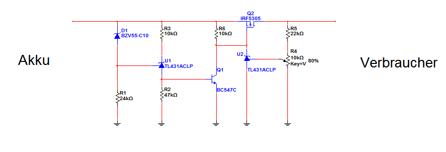

Bin jetzt überfordert, was du meinst. Bin kein Chemiker und weiß nicht
was Akkus so machen, wenn sie schlechte laune haben :D
Hab mir dennoch mal kurz die Mühe gemacht und ne Schaltung in den Anhang
gehauen.
Über D1 stellt er die Einschaltschwelle ein und über R4 die
Ausschaltschwelle.
Bei den angegebenen Werten müsste die Schaltung bei >12,8V aktiv werden
und den Akku bei <10,2V vom Verbraucher trennen. Wenn er dann wieder den
Akku anfängt zu laden wird die Schaltung bei über 12,8V aktiv usw...
Korrigiert mich wenn ich was übersehen habe...
Gast #3682622
> gehauen.
Was willst du mit einer Abschaltung, wenn nach der Abschaltung auf Grund
des gigantischen Stromverbrauchs der Schaltung noch fast so viel Strom
fliesst wie zuvor und damit die Akkus zielsicher tiefentladen, umgepolt
und ruiniert werden?
Z-Dioden sind ungeeignet für Niedrigstromanwendungen.

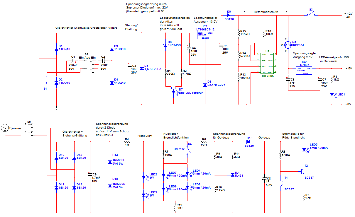

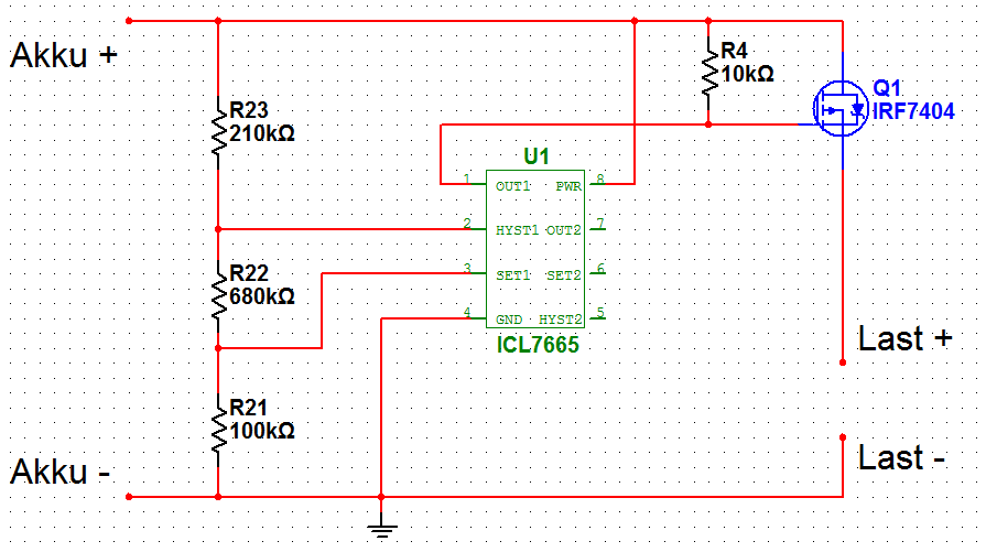

OP #3682712
Okay.... erstmal danke an alle.
Ulrich H. schrieb:
> Die passende Schaltung wäre so etwa wie ein ICL7665 und ein
> N-Kanal
> MOSFET dazu. In der Einfachen Form bleibt das IC (und ggf. ein
> Spannungsteiler) an der Versorgung, aber der Stromverbrauch ist sehr
> gering - wohl unter der Selbstenetladung des Akkus.
Hast du da eine passende schaltung zur Hand?

Doch, es ist genau dieser hier:
http://www.forumslader.de/Schaltplan.212.0.html

Google mal nach "Forumslader reloaded", da ist genau die hier:
> N-Kanal
beschriebene Lösung umgesetzt. Ich hab' den Forumslader reloaded mit
einem Bleiakku im Einsatz (weil ich auch lieber Bleiakkus mit
Kostantspannung lade als andere Akkutypen) und das funktioniert prima.

OP #3682899
@ MaWin
Mir fällt es zwar sehr schwer den ICL zu verstehen und zu
dimensionieren, aber vom Prinzip her...
Sehe ich das richtig, dass der mostet zwar beim unterschreiten der
eingestellten Spannung abschaltet, aber auch sofort wieder einschaltet
wenn der Wert wieder überschritten ist???
Bräuchte ich nicht auch den zweiten Eingang/Ausgang des ICL7665?
OP #3682920
Heißt das, dass ich mit dem R23 die Hysterese einstelle, und mit R22/21
die Einschaltschwelle festlege?
Wenn an Set 1 (=R21) über 1,3V abfallen, dann schaltet Out 1 ein
Low-Signal und legt das Gate vom Mosfet gegen Masse. Dieser Schaltet
daraufhin.
Aber das leuchtet mir dennoch nicht wirklich ein. Bei unter 1,3V am Set
1 müsste der Out 1 Ausgang wieder abfallen und der Mosfet sperren...?
OP #3682956
Ich versuche es mal. Schaltung soll bei 10V abschalten und bei 12,8V
zuschalten.
R21 leg ich mal bei 100k fest
R22 = R21 * ((10V - 1,3V) / 1,3V) = 670k
R23 = R21 * ((12,8 - 10V) / 1,3V) = 215k
richtig so?!
Aber überall anders scheint man beide ein/ausgänge des ICL benutzt zu
haben...
EDIT:
Meine Rechnung als Plan im Anhang. Richtig so?
OP #3683927
Stimmt,  dass heisst dann benutze ich halt hyst/Out/Set 2.
Ich habe aber noch eine Verständnisfrage, weil das englische Datenblatt
für mich schwer zu lesen ist.
Er schaltet den Out 2 wenn am Set 2 weniger als 1,3V Anliegen. Wenn ich
das richtig sehe müsste er aber auch den Out 2 wieder abschalten wenn am
Set 2 die Spannung über 1,3V liegt. Aber scheinbar verzögert man das ja
mit dem widerstand zum Hyst 2. Bzw. Hast 2 wird ja auch (genau
invertiert zu Out 2) geschaltet.
Dann frag ich mich, wie der ICL das genau macht und wie genau er dabei
ist (also wie genau müssen die widerstandswerte gewählt werden?)
Es hat irgendwie noch nicht KLICK gemacht bei mir ^^ will ja auch
verstehen was ich da baue...
OP #3684491
Ok. Jetzt hab ich's glaub ich verstanden.
Wenn an Set 2 einmal die 1,3 V überschritten werden brückt der Hyst 2
Ausgang den R23, wodurch am R21/22 sofort mehr Spannung abfällt. Deshalb
dauert es länger bis an Set 2 wieder weniger als 1,3V Abfallen um den
Out 2 wieder zu schließen.
So in etwa richtig?
OP #3684561
Ok gut.
Aber muss nicht bei vollem Akku der mosfet geschaltet sein? Dafür
braucht er doch massebezug am gate, oder? Also muss OUT 2 laut
datenblatt doch ON sein (low Signal) und an Set2 unter 1,3V liegen...
Muss ich dann nicht doch Out 1 nutzen.
Danke dir schonmal vielmals mawin
#3684625
Stimmt auffallend.
Die
"Rechte Seite von
+-R13-|Out2 Out1|---)---+---(----|I P-MOSFET"
ist ja auch entgegen jeder Zählrichtung 1, 2, ...
in dem Bild die 1 von Out1.
Ich bin bei
MaWin schrieb:
> Praktisch hat nur OUT2 die richtige Polarität.
wie selbstverständlich davon ausgegangen, dass rechts dort Out2 ist, wie
im Datehblatt.
OP #3685793
Ja ich denke er hat sich verschrieben. Hier hat er auch geholfen:
Beitrag "Re: Lipo-Schutzschaltung - korrekt so?"
Und bei ihm funktioniert es schließlich ^^
Aber ich lass mich gerne korrigieren...
Hat einer noch einen Tip welcher Mosfet geeignet ist? Schalten werde ich
höchstens 3A. Es kommt auch noch ne Sicherung mit rein.  ;)
Im SPICE-Programm hab ich einfach mal den IRF7404 genommen aber ich sehe
die Schaltung häufig mit einem 5305. Worauf kommt's denn da an?
OP #3685885
Harald Wilhelms schrieb:
> Ausser dem Problem mit der Umpolung einzelner Zellen ist alles klar.
hehe. Ich will ja gar nicht dagegen sprechen. Ich glaube natürlich dass
die Akkus nicht optimal sind. Habe mich jetzt im Nachhinein auch ein
bisschen eingelesen. Ich lerne halt noch ^^
Und wenn dann mal der Akku hinüber ist weiß ich wenigstens woran es
liegt und musste das Lehrgeld zählen :)
Ich bin froh dass ich mehr oder weniger wieder ein neues Bauteil
kennenlernen und verstehen durfte. Bei Kessler bekomm ich die Sachen
auch alle und das gegen recht günstigen Versand. Wenn ich die Schaltung
soweit fertig habe melde ich mich nochmal. :)
Danke schonmal an alle.
OP #3721215
Soooooo,
lange Zeit keine Zeit gehabt ^^
Fertig ist es und funktioniert. Im Endeffekt habe ich die
Widerstandswerte nochmal angepasst sodass der Verbraucher nun bei <10,1V
getrennt und bei >11,5V hinzugeschaltet wird.
Und weil ich gerne Bildchen poste im Anhang nochmal der komplette
Schaltplan eines Fahrradladegerätes für 12V und/oder 5V-USB Verbraucher
mit integriertem Akku und Unterspannungsabschaltung im Zusammenhang mit
einer Lichtanlage, die zwei 1W LEDs sowie ein Rücklicht mit
Standlichfunktion betreibt.
Viiiiieeeelen Dank nochmal :) (auch wenn nicht alle so euphorisch
waren/sind wie ich :P )
Gast #4726280
Um kein neuen Beitrag aufmachen zu müssen, wollte ich fragen ob jemand
weiss, wie dieses Teil vom Flohmarkt effizient am Nabendynamo eines
Fahrrades betreibe?
 Es ist gedacht, um das Kabel am die Motrradbatterie 12V zu klemmen und
gleichzeitig über USB ein mobiles Navi mit 5V/2A zu betreiben.
Es sollen also am Nabendynamo 3 mal 18650 Akku 3,7 Volt / 3,6V 2,5AH
Li-Ion aufgeladen und gleichzeitig das Navi betrieben werden.
Es fehlen vielleicht noch ein zwei Bauteile die ich dazulöten muss.
