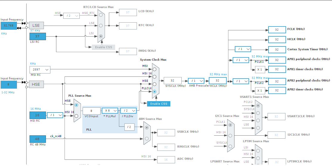

Versuch 1:
Zuerst habe ich den Code von STM32duino kopiert und modifiziert. Ich habe HSI durch HSE ersetzt und die PLL verdoppelt. Das sollte wieder 32 MHz ergeben, läuft aber nur halb so schnell.
void SystemClock_Config(void)
  RCC_OscInitTypeDef RCC_OscInitStruct = {};
  RCC_ClkInitTypeDef RCC_ClkInitStruct = {};
  RCC_PeriphCLKInitTypeDef PeriphClkInit = {};
  /* Configure the main internal regulator output voltage */
  __HAL_PWR_VOLTAGESCALING_CONFIG(PWR_REGULATOR_VOLTAGE_SCALE1);
  /* Initializes the CPU, AHB and APB busses clocks */
  RCC_OscInitStruct.OscillatorType = RCC_OSCILLATORTYPE_HSE | RCC_OSCILLATORTYPE_HSI48;
  RCC_OscInitStruct.HSEState = RCC_HSE_ON;
  //RCC_OscInitStruct.HSICalibrationValue = RCC_HSICALIBRATION_DEFAULT;
  RCC_OscInitStruct.HSI48State = RCC_HSI48_ON;
  RCC_OscInitStruct.PLL.PLLState = RCC_PLL_ON;
  RCC_OscInitStruct.PLL.PLLSource = RCC_PLLSOURCE_HSE;
  RCC_OscInitStruct.PLL.PLLMUL = RCC_PLLMUL_8;
  RCC_OscInitStruct.PLL.PLLDIV = RCC_PLLDIV_2;
  if (HAL_RCC_OscConfig(&RCC_OscInitStruct) != HAL_OK) {
    Error_Handler();
22
23
24
25
  RCC_ClkInitStruct.ClockType = RCC_CLOCKTYPE_HCLK | RCC_CLOCKTYPE_SYSCLK
26
                                | RCC_CLOCKTYPE_PCLK1 | RCC_CLOCKTYPE_PCLK2;
27
  RCC_ClkInitStruct.SYSCLKSource = RCC_SYSCLKSOURCE_PLLCLK;
28
  RCC_ClkInitStruct.AHBCLKDivider = RCC_SYSCLK_DIV1;
29
  RCC_ClkInitStruct.APB1CLKDivider = RCC_HCLK_DIV1;
30
  RCC_ClkInitStruct.APB2CLKDivider = RCC_HCLK_DIV1;
31
32
  if (HAL_RCC_ClockConfig(&RCC_ClkInitStruct, FLASH_LATENCY_1) != HAL_OK) {
33
    Error_Handler();
34
35
36
  PeriphClkInit.PeriphClockSelection = RCC_PERIPHCLK_USB;
37
  PeriphClkInit.UsbClockSelection = RCC_USBCLKSOURCE_HSI48;
38
  if (HAL_RCCEx_PeriphCLKConfig(&PeriphClkInit) != HAL_OK) {
39
    Error_Handler();
40
41

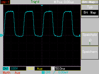

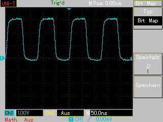

Wie gesagt habe ich den HSE Takt mit einem Oszilloskop kontrolliert. Der hat wirklich 8 MHz, so wie es dokumentiert ist.

Das ist aber echt schräg, dass durch diesen Fehler exakt die halbe Taktfrequenz entsteht. Ich habe dieses HSEBYP Bit noch nie zuvor benutzen müssen. Werde mich jetzt dazu einlesen.

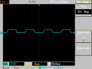

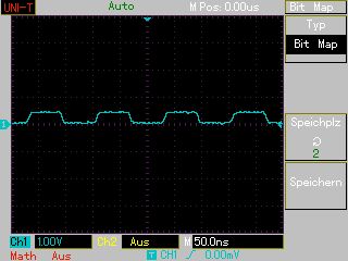

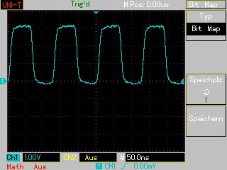

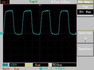

Nur die Erklärung habe ich nicht verstanden. Die Schmitt‑Trigger Hysterese des OPV teilt die Frequenz da nur steigende Flanken überhaupt erkannt werden. Bei jeder Flanke wird getoggelt. Liegt es daran dass ein PWM ein über 0 geschobenes Signal ist und die negative Welle unter 0 vom echten Sinus die man von einem schwingenden Quarz erwarten würde einfach ausbleibt?
OP #8054177
Eine andere mögliche Erklärung wäre, dass der Oszillator das rechteck Signal als Fehler interpretiert und wiederholt Neustarts versucht.
Mein Chef hat angeregt, mal das Ausgangssignal des Oszillators zu messen. Das werde ich heute Abend tun. Bin gespannt, was wir dort zu sehen bekommen.

Beitrag #8054239 wurde vom Autor gelöscht.
OP #8054257

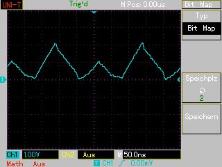

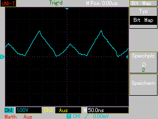

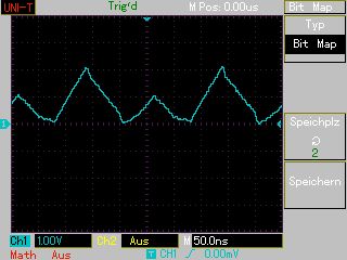

Ich habe nicht bedacht, dass dieses HSEBYP Bit nur mit einem Power-Cycle zurück gesetzt werden kann. Meine Änderung im Code hatte deswegen keine Auswirkung.
Fehler ist wieder da, und jetzt gibt es auch was interessantes zu sehen.

Und dann haben wir noch den Screenshot vom Oszilloskop, den ich gerade in Beitrag "Re: STM32L073RZ läuft auf HSE nur halb so schnell wie erwartet" nachgereicht habe.
Können wir jetzt bitte aufhören, von dem eigentlichen Problem abzulenken?
OP #8054277
Alexander schrieb:
Ist das die Rückkopplung am Eingang? Da ist wohl nur jeder zweite Peak über der Schaltschwelle.
Habe ich im Schaltplan mit (2) beschriftet. Das ist der OSC_OUT Anschluss.
Ich weiß nicht, was du mit "Rückkopplung" und "Hysterese des OPV" meinst. Ich kann den Chip nicht aufsägen und hinein kriechen.
Aber da dies der Ausgang des Oszillators ist, kann man wohl deutlich sehen, dass er gerade versagt.
#8054289
Ich bin einfach mal von einem Pierce-Oszillator ausgegangen. Die Rückkopplung erfolgt über den Widerstand von Ausgang zu Eingang des Operationsverstärkers.

OP #8054295
Das Eingangssignal habe ich ja auch dargestellt - ein sauberer Rechteck mit 3,3V Pegeln.
Schau dir nochmal die Bilder in Beitrag "Re: STM32L073RZ läuft auf HSE nur halb so schnell wie erwartet" an. 1=Eingang, 2=Ausgang
Ich denke, damit ist offensichtlich, dass der Oszillator anders aufgebaut ist.

Okay. Das Schaltzeichen habe ich dann wohl verwechselt. Hatte mich bisher nur mit OPV auseinandergesetzt.
https://www.elektronik-kompendium.de/sites/bau/0209241.htm
Jedenfalls ist mir noch nicht klar wie genau diese Dreiecksspitzen rauskommen können, immer schön ein großer und ein kleiner Peak im Wechsel, wenn das Eingangssignal doch ein Rechtecksignal ist. Da muss es eine Form von Rückkopplung/Verzerrung geben.
Die Messpunkte sind wieder die gleichen wie in meinem vorherigen Beitrag.
Und HSEBYP kann nur geschaltet werden wenn HSE aus ist. Ist der OSC_OUT GPIO richtig geschaltet ?. Sollte kein Ausgang mehr sein und HiZ haben.

Mit richtig gesetztem HSEBYP=1 kommt da nur ein schwaches Signal raus, siehe Beitrag "Re: STM32L073RZ läuft auf HSE nur halb so schnell wie erwartet" Vermutlich Kapazitives Übersprechen.

Es gibt noch einen Widerspruch. Die Messung an PF0 und PF1 passt gut zu dem Bild https://www.mikrocontroller.net/attachment/697915/STM32L073-oscillator.png und das Signal am PF1 würde auch den halben CPU-Takt erklären. Im Bild ist "fHSE to core" aber am Eingang des Inverters angeschlossen. Wenn das stimmt, müsste die CPU mit dem vollen Takt laufen.
Den halben Takt gibt es nur am Ausgang des Inverters. Instinktiv hätte ich den Chip auch so verdrahtet. Am Ausgang gibt es ein geregeltes niederohmiges Signal, am Eingang ist das Signal klein und hochohmig und man verstimmt unnötig den Quarz.

Da hier einige Leute offenbar den Knackpunkt verpasst haben, fasse ich die Situation nochmal zusammen.
Ich war es gewohnt, dass man wahlweise einen Quarz oder eine externe Taktquelle anschließen konnte, wenn HSEBYP=0 ist. Am vergangenen Wochenende klappte das plötzlich nicht mehr, obwohl Board und Quelltext beide alt und erprobt waren.
Symptom: Der Systemtakt ist nur 4 MHz, obwohl die Taktquelle 8 MHz liefert. Das zweite Oszillogramm vom Pin PF1/OSC_OUT bestätigt die Fehlfunktion des fremd getriebenen Oszillators.
Es stellte sich heraus, dass das Problem verschwindet, wenn man das HSEBYP Bit passend zur Schaltung auf 1 setzt. Es ist also doch wichtig.
Bitte hört auf, meine Registerzugriffe zu hinterfragen. Ja, ich hatte anfangs darum gebeten, aber inzwischen ist 100% klar, dass es nur an diesem einem HSEBYP Bit hängt. Und wie man es richtig setzt ist auch klar, dazu brauche ich keine Hilfe.
Wir haben KEIN Softwareproblem mehr.
Die einzige Frage, die man hier noch sinnvoll weiter diskutieren kann, ist: Warum verhält sich der Oszillator so? Was könnte Elektrotechnisch dahinter stecken?
