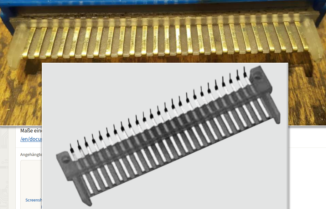

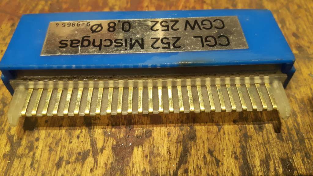

wer kennt diese 25-polige Steckverbindung? Die Kontaktstreifen sind einmal rum geführt, also auf beiden Seiten vorhanden. Die dazu gehörige Buchse hat einzelne Kontakte auf beiden Seiten, ähnlich einem Userport bei alten Homecomputern.
Die Steckverbindung dürfte etwa aus den 70er bis 80er Jahren stammen.
Wenn jemand noch einige dieser Stecker hat und der Preis stimmt, bin ich ebenfalls interessiert.
Im Bild zu sehen ist ein Programmstecker eines Schweißgerätes. Ich brauche den mit anderen Codierungen. Da ich den nicht mehr beschaffen kann, will ich ihn nachfertigen.
Falls zufällig jemand weiß, welche Kontakte für die variable Version gebrückt werden, bin ich ebenfalls sehr dankbar.

Weiss nicht ob das der gesuchte Steckverbinder (oder Variante) ist oder ob die genannte Norm zutrifft (das Bild reicht auch nicht zum visuellen Vergleichen des Steckverbinders)
Gibt Norm DIN 41620 (siehe zB DIN 41620-1:1970-09) und das Beispiel im Anhang von Provertha ist so ein Beispiel,RM 2,54mm (nur geschlussfolgert aufgrund female bei Yumpu, DIN nicht einfach zugänglich)
Provertha "DIN 41620-ISEP* Steckerleisten" (verschiedene) . Provertha hat die augenscheinlich aktuell nicht auf deren Webseite
Provertha Bild quelle(Katalog): https://www.e-distronica.com/distribucion/conectores-electronicos/
Maße eines beliebigen Provertha ICEP DIN 41620 female https://www.yumpu.com/en/document/read/4079484/din-41620-isep-female-connector-provertha-connectors-
