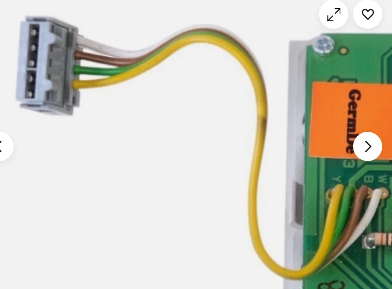

es gibt ja diese Steckverbinder die man auf ein Flachband drückt. Ich habe ein Modell hier, welches man dann direkt seitlich auf eine Platine stecken kann. Auf der Platine sind entsprechende Steckflächen ohne Lach und zwei schmale Einfräsungen, sodass eine Zunge entsteht.
Ich habe den Stecker selbst hier, aber ich suche nun ein Gegenstück für Flachbandmontage, da ich eine Schaltung dazwischen stecken möchte ohne die Platine oder das Teil von dem der Stecker kommt, zu verändern.
Gerät Fachband-Stecker Zunge-latine Gerät Fachband-Stecker Gegenstück"Neue Schaltung"Flachband-Stecker Zunge Platine
"Neue Schaltung" ist erstmal auf Lochraster. Gibt es "Gegenstücke" und wenn ja, wie heißen die

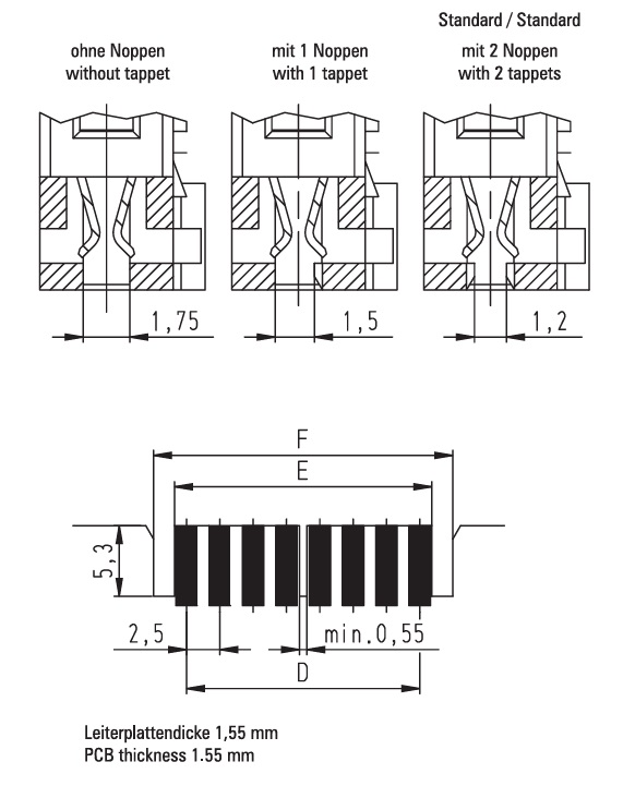

OP #7958265
Nach vielem Gesuche:
nicht Leiterplattenrandverbinder sondern Kartenrandverbinder als Schneidklemm.
Landet man u.a. hier:
https://www.atd-shop.com/www/prilohy/stocko%20-steckverbindersystem-raster-2,5-2,54-mm.pdf
https://www.ml-train.de/stck-randverbinder-stecker-polig-train-85201021-p-29.html
Scheint irgendwie viel bei Modellbahnen eingesetzt zu werden:
https://www.ebay.de/itm/303545750030
Das Dingen ist aber ja wohl so speziell, dazu wird es garantiert kein Gegenstück geben...
