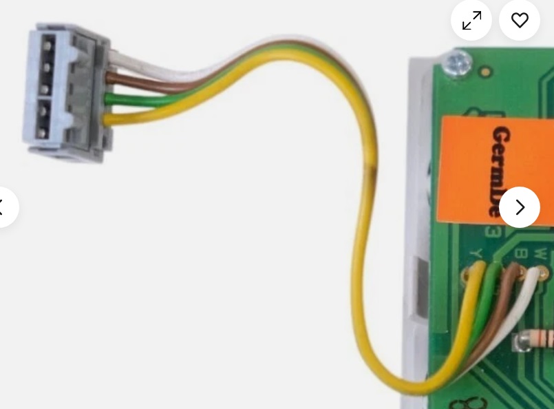

Nabend,
hat jemand einen Tip um welchen Hersteller und Bezeichnung es bei dem Teil geht?
5 polig / mit Codierung bei zwei/drei
Schneidklemm zum Kabel hin
Raster 2,5 - 2,54 mm
Platinendicke 1,6-1,7 mm
Danke

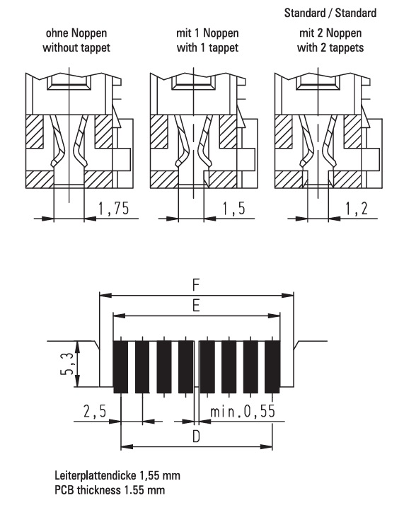

Digikey bietet über 1500 Typen von Kartenrand-Steckverbindern mit 5 Kontakten im 100 mil-Raster an.
Die 2,5mm Kontaktabstand (98,4mil) in der Zeichnung deuten allerdings auf eine deutsche Sonderlocke hin. Dank an den Metrisierungswahn bei den Abmessungen. Bei 5 Kontakten wäre das aber insgesamt nur ein Fehler von tolerierbaren 0,16 mm.
Das Filter lässt sich sicher noch verfeinern.
Auf dem unscharfen Photo reicht leider die Auflösung nicht, um irgendetwas auf dem Steckverbinder zu erkennen. Ist dort irgendeine Beschriftung vorhanden?
Wie sollen die 5 Kontakte deines Steckers im Photo mit den 8 in der Zeichnung zusammen passen? Das solltest du als erstes verraten.

Hallö versteh nicht ganz, vielleicht steh ich auf dem Schlauch, deshalb frage ich einfach mal
Du hattest das hier geschrieben
Thorsten S. schrieb:
Landet man u.a. hier: https://www.atd-shop.com/www/prilohy/stocko%20-steckverbindersystem-raster-2,5-2,54-mm.pdf
Der unterste Stechverb. in Deinem Katalogauszug ist aufgeführt als Serie MKF13470 "Randverbinder in Schneidklemmtechnik"
Inwieweit könnte der dort aufgeführte fünfpolige MKF13475-6-*-505 nicht der gesuchte Steckverb. sein (abzüglich Kodiersteg)?
Im Anhang mal zwei Bilder
Was den Kodiersteg betrifft: Stocko fertigt ja auch kundenspezifisch, ist vielleicht der Fall?
Gegenstück Anfrage aus anderem Thread: Auf der Produktseite von Stocko ist für Serie MKF 13470 als Gegenstück leider nur eine Leiterplatte ("Platinenrand..") aufgeführt
Quellen: https://www.connectorpeople.com/Connector/STOCKO/M/MKF13475-6-0-505 https://www.ebay.de/itm/156665480023

danke für Eure Antworten - komme gerade aus dem Urlaub zurück. Ich melde mich ASAP und schaue mal dass ich ein bessres Bild liefere.
Ich bin mir bei dem Stecker bei nichts wirklich sicher, war nur froh dass ich nach langer Sucherei überhaupt etwas "ähnliches" gefunden habe...
Der Stecker wird seitlich direkt ans "Mainboard" einer Junkers Therme gesteckt - jau, die Platine ist dafür so "ausgebildet"...

Entschuldigung, ich sehe jetzt, dass alle Bilder nicht 100% scharf sind.... grrrrrrrrrrr

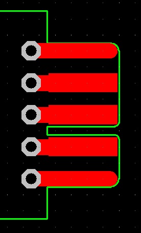

Welche Maße würdet Ihr für die Platine annehmen/nutzen, für diesen Stecker? Müsste die halbe Heizung zerlegen um das vernünftig ausmessen zu können... An der Zeitschaltuhr ist und bleibt ja eben genau der Stecker...und der muss auf/an die neue Platine zum Zwischenstecken passen...
Mittenabstand der Pads ist klar, ist 2,5 mm, Padbreite mache ich mir dann schon passend ... ich verpasse ihr oben auch noch Rundungen, damit der Stecker besser drauf geht... innere Breite kann ich ggf. auch am Stecker messen...
B+C+D (Zungenbreite) scheinen 11,5 mm zu sein und die Pads gehen tatsächlich bis ganz an den Rand, sie sind eher dadurch sogar etwas schmaler als die anderen drei Pads in der Mitte...
https://www.mikrocontroller.net/attachment/705985/IMG_1874.JPG
Das ist natürlich etwas extremer als es in wirklichkeit ist, denn die Bahnen auf der Streifenplatine sind breiter und der Mittenabstand Streifen zu Streifen ist ja 2,54 mm und nicht 2,5 mm...

Kurze Rückmeldung,
ich habe mir dann doch die Mühe gemacht und am Original gemessen, musste ich einiges ausbauen. Letztendlich habe ich für die Breite 11,75 mm statt 11,4 mm genommen. Für die Kodierschlitzbreite "C" 0,635 mm.
Hier:
Ist auf der letzten Seite (9) in der Tabelle unter "E" für den fünfpoligen Stecker eine Platinenzungenbreite von 11,8 mm angegeben.
Das passt nun wunderbar. :-)
Der Originalstecker, auch ohne Nase aus der 13470 - Serie: MKF 13475 - 6 -  - 505 (3 bis 5x) Wäre noch das I-Tüpfelchen, aber leider finde ich keinen Ort wo es den zu kaufen gibt.
