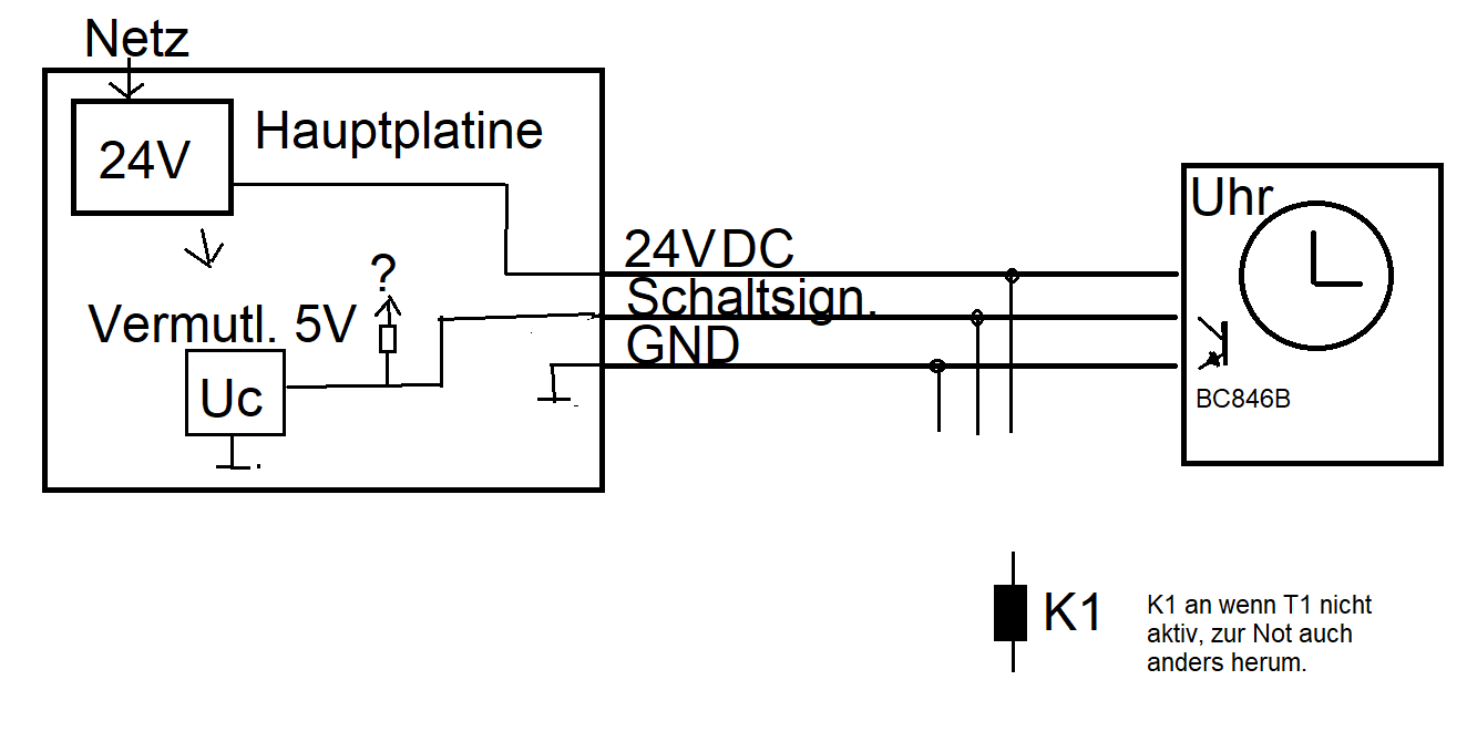

ich möchte mit der Zeitschaltuhr meiner Heizung ein Relais ansteuern um
einen potenzialfreien Schaltausgang zu erhalten.
Zeitschaltuhr:
Junkers DT1/2
https://www.bedienungsanleitu.ng/bosch/dt1/anleitung

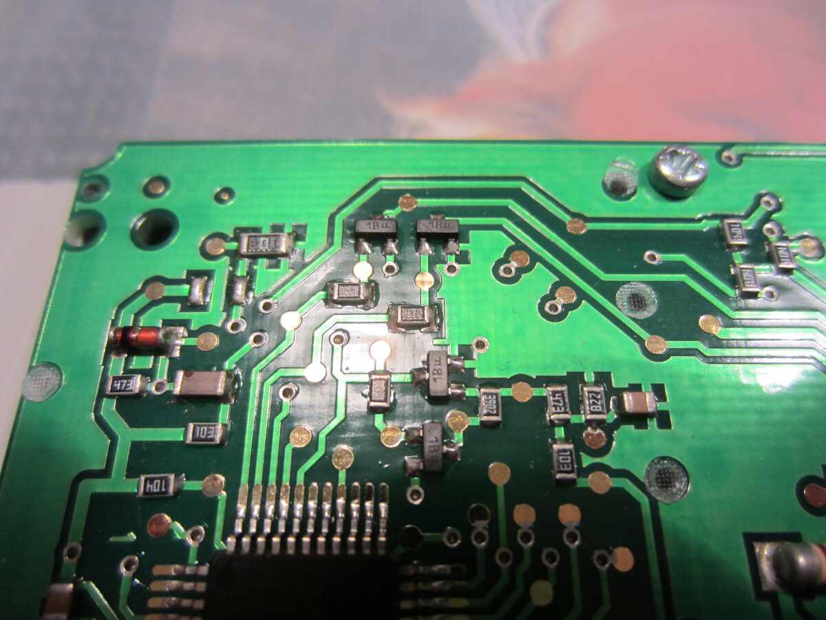

Bilder der Rückseite siehe Anhang.
Die Uhr wird mit 24V DC versorgt und verfügt über einen open Collector
Schaltausgang der nach Masse zieht.

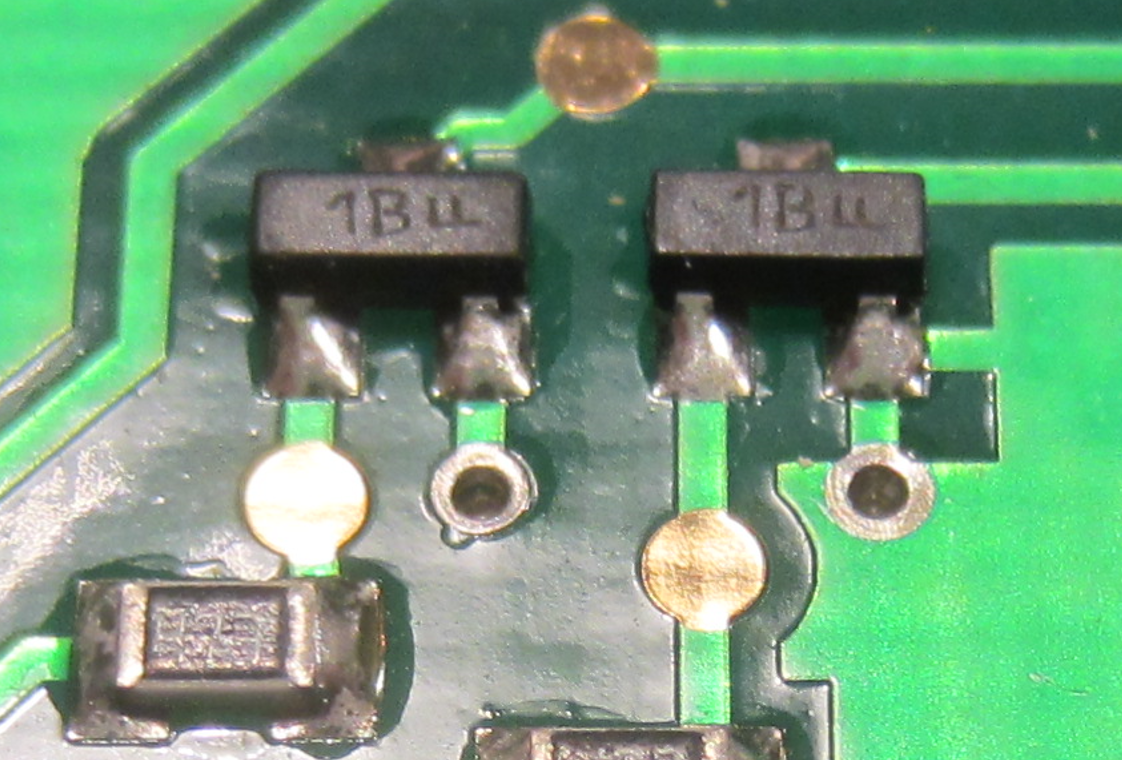

Der "SMD Transistor" ist mit "1Bµ" beschriftet, da wäre es hilfreich
wenn das mal jemand übersetzen kann :-)
Kleinsignalrelais:
V23026-A0001-B201
https://www.farnell.com/datasheets/3626588.pdf
Spannung: 5 V
Widerstand: 375 Ohm
Ich habe dieses noch liegen, ist aber ein 5V typ - würde es aber gern
verwenden.
Ich würde gern dieses Relais zusätzlich mit ansteuern, wenn der Ausgang
der Uhr nach Masse zieht, dann soll dieses Relais inaktiv sein. Das
ganze soll auf eine kleine Platine Eingang: 24 V, GND und das
Schaltsignal, Ausgang: ein Wechslerkontakt. Zur not kann es auch anders
herum sein.
Ich habe kleine Mosfets im To92 hier. Beispielweise BS250 oder BS170
aber auch bipolare Typen und natürlich auch eine Freilaufdiode 1N4148
und Widerstände  (1/4W - 1W - 5W) etc..
Wie würdet Ihr das kleine Relais beschalten um es dort mit dran zu
bekommen sodass es langfristig gut funktioniert?
Danke für Eure Tips.

1425 Ohm in Reihe zum Relais, dann fallen 19V am Widerstand ab. (13,3 mA
Spulenstrom bei 375 Ohm und 5V. Sicherheitshalber noch eine
Freilaufdiode über das Relais, dann sollte das passen. 1,5K ist in der
E-Reihe. Mindestens 0,25W

H. H. schrieb:
> BC846B
Danke Hinz!
https://cdn-reichelt.de/documents/datenblatt/A200/USBC846X-TO-BC847X_E.pdf

von H. H. (Gast)
von Martin S. (mmaddin)
A                             24V
                               Ʇ
                              | | 1K5 1W
                              |_|
                               Ʇ       |
                              | |      Ʇ
                              | | K1   ^ 1N4148
                              |_|      |
Schaltsignal: ----1KOhm----| |-,   BS170
                        GND  __|__
H. H. schrieb:
> Deine sind von Onsemi.
Interessenhalber, kann das etwas aus machen? Also entscheidend/ anders
sein?

Reicht denn der vermutlich irgendwo vorhandene Pullup nach 5V um den
BS170 in der Konstellation wirklich durch zu steuern?

von H. H. (Gast)
Martin S. schrieb:
> sein?
In deinem Fall spielt es eigentlich keine nennenswerte Rolle.
von H. H. (Gast)
Der BS170 wird zwar zum Teil als LL-MOSFET bezeichnet, aber nur ein
Hersteller (Calogic) spezifiziert ihn auch für 4,5V Ugs.
von Thorsten S. (whitejack)
Wäre es vorteilhafter dann in diesem Fall einen bipolaren Transistor,
beispielsweise den BC547, zu verwenden?
Ich denke den Basistrom wird die Konstellation an der Heizung wohl
tragen...hoffe ich...
