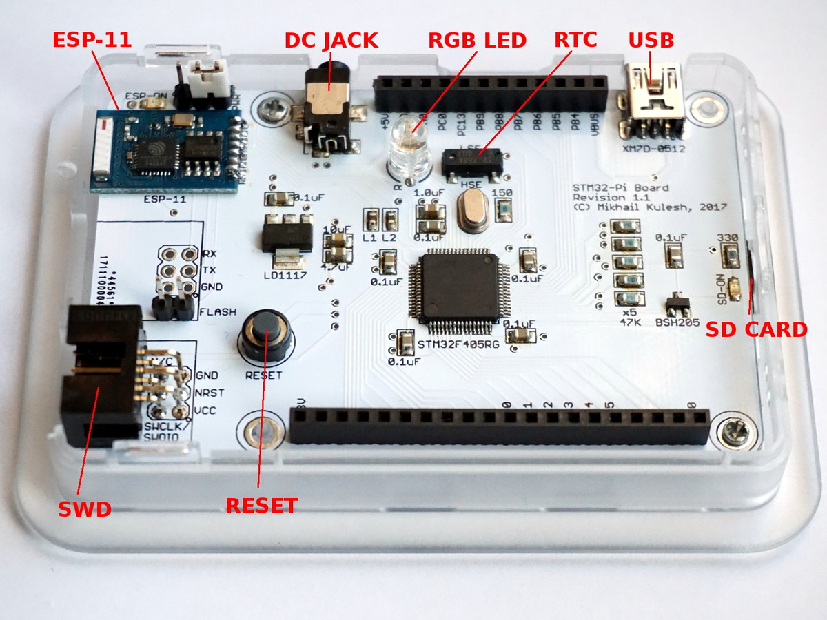

Für meine Hobby-Projekte benutze ich gern den STM32F4 Mikrocontroller.
Er ist billig, performant und verfügt über zahlreiche Interfaces. Er ist
auch Linux-freundlich, weil alle ST Entwicklungstools (wie HAL, SW2STM,
CubeMX) plattformunabhängig sind.
Es gibt viele unterschiedliche Entwicklungsboards für diesen
Mikrocontroller, z.B. Discovery oder Nucleo Serien. Diese Boards sind
aber schwierig in ein endgültiges Device einzusetzen, weil sie eine
nicht standardisierte Größe haben. Andererseits gibt es ein berühmtes
Raspberry Pi Board. Für Raspberry Pi kann man viele beliebige Gehäuse
kaufen, sowohl billige Boxen als auch teure Designgehäuse.
Ich versuche die Vorteile von beiden Technologien zu kombinieren: ich
nehme den Form-Faktor von Raspberry Pi B+ und entwickle eine STM32F4
Platine mit der selben Größe.
R-Pi B+ verfügt über microSD-Kartenleser, RJ-45 Netzwerk Port,
USB-2.0-Anschlüsse, 3,5 mm. Audio Jack und GPIO-Pins. Viele davon kann
man wieder benutzen:
- microSD-Kartenleser und microUSB könnten direkt benutzt werden, wenn
wir ein Mikrocontroller wie STM32F405RG nehmen, der diese Controller und
Interfaces an Bord hat.
- Für mich ist das kabelgebundene Netzwerk (RJ-45) nicht so praktikabel
für Hobby-Anwendungen. Ich glaube WLAN hat mehr Potential. Deswegen habe
ich entschieden, RJ-45 durch ein WiFi Modul ESP-11 zu ersetzen, weil die
beiden fast die selbe Größe haben.
- Für die erste Version habe ich entschieden, das Board so einfach wie
möglich zu haben. Deswegen sind Audio DAC und Verstärker noch nicht
vorhanden. Das ist noch Zukunftsmusik. Anstelle von Audio Jack ist hier
+5V DC Jack platziert, um USB-unabhängige Stromversorgung zu
ermöglichen.
- microUSB kann für Datentransfer eingesetzt werden. Deswegen sind
andere USB-2.0-Anschlüsse überflüssig. Ich habe sie weggeworfen und
stattdessen zwei 6-Pin Anschlüsse platziert: ein SWD um Mikrocontroller
zu programmieren und ein UART um ESP-11 zu bedienen und auch zu
programmieren.
- ich habe auch zwei Quarzen, RGB LED, Reset-Taste und GPIO-Headers
hinzugefügt. Im Vergleich zum originalen R-Pi B+ sind GPIO-Headers so
platziert, daß meine Platine mit einem Steckboard kompatibel ist.

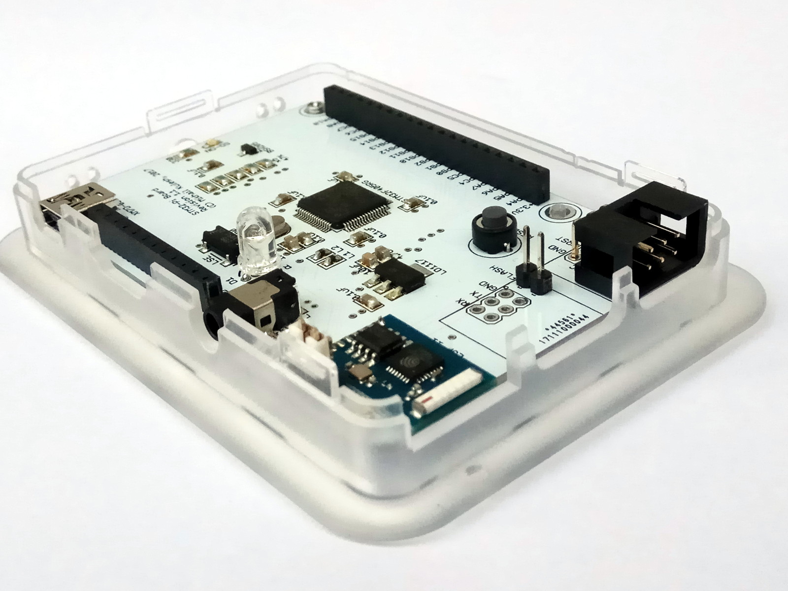

Das Ergebnis: Ich habe ein hoch-performantes Entwicklungsboard mit einer
großen Auswahl von Fertiggehäusen.
Ich würde mich über Kritik und Ideen für weitere Entwicklung sehr
freuen. Ich lade auch alle ein, das Projekt zu erweitern und mit zu
entwickeln.

Ist das Board oben Deines?
Falls ja, wäre es dann nicht sinnvoll, die selbe Pinheaderbelegung und
Position wie beim Raspberry zu verwenden?
Interessanter Ansatz: Der selbe Form-Faktor wie der Pi, nur ganz anders.
Und wenn man die mal verwechselt leuchtet der Pi weil er auf dem
Audioanschluß Spannung bekommt.
Die Idee, den Pi durch etwas kleineres ersetzen zu können finde ich gut,
aber warum wirfst Du dann alle Vorteile dieser Idee weg, indem Du das
bei allen Anschlüssen inkompatibel machst?
Da bleibt nur, daß man die gleichen Gehäuse benutzen könnte, etwas, was
ich immer sehr einschränkend fand.

Nein,er will ja nicht pinkompatibel sein,sondern  vorhandene Gehäuse
benutzen.
Sehr schöne Platine,mir würde es aber gefallen wennst du den ESP nach
innen verlegst und eine LAN-Buchse ins Design einbindest.

Hallo chris, ja, das Board ist meins. Meine Motivation war ein solches
Board zu entwickeln, um dafür die ganze Palette von R-Pi Gehäuse
benutzen zu können. Die Pinheaderbelegung ist dabei eine
Implementierungsdetail und kann bei Bedarf sehr einfach geändert werden.
Diese Version ist einfach  Steckboard-kompatibel gemacht.

Hallo Arno. Leider, habe ich zur Zeit keine Erfahrung mit Kabelgebundene
Netzwerk-Interfaces. ESP-11 hat rieseges Vorteil: ganze TCP/IP-Stack
dort bereits implementiert ist. Um eine LAN-Buchse sinnvoll zu benutzen,
braucht man entweder eine gute TCP/IP-Bibliothek für STM32F4, oder eine
Adapter IC mit volle TCP/IP Unterstützung. Wenn Sie solche Lösungen
kennen und mir dabei helfen möchten, können wir dann ein Bord-Version
mit RJ-45 zusammen entwickeln.

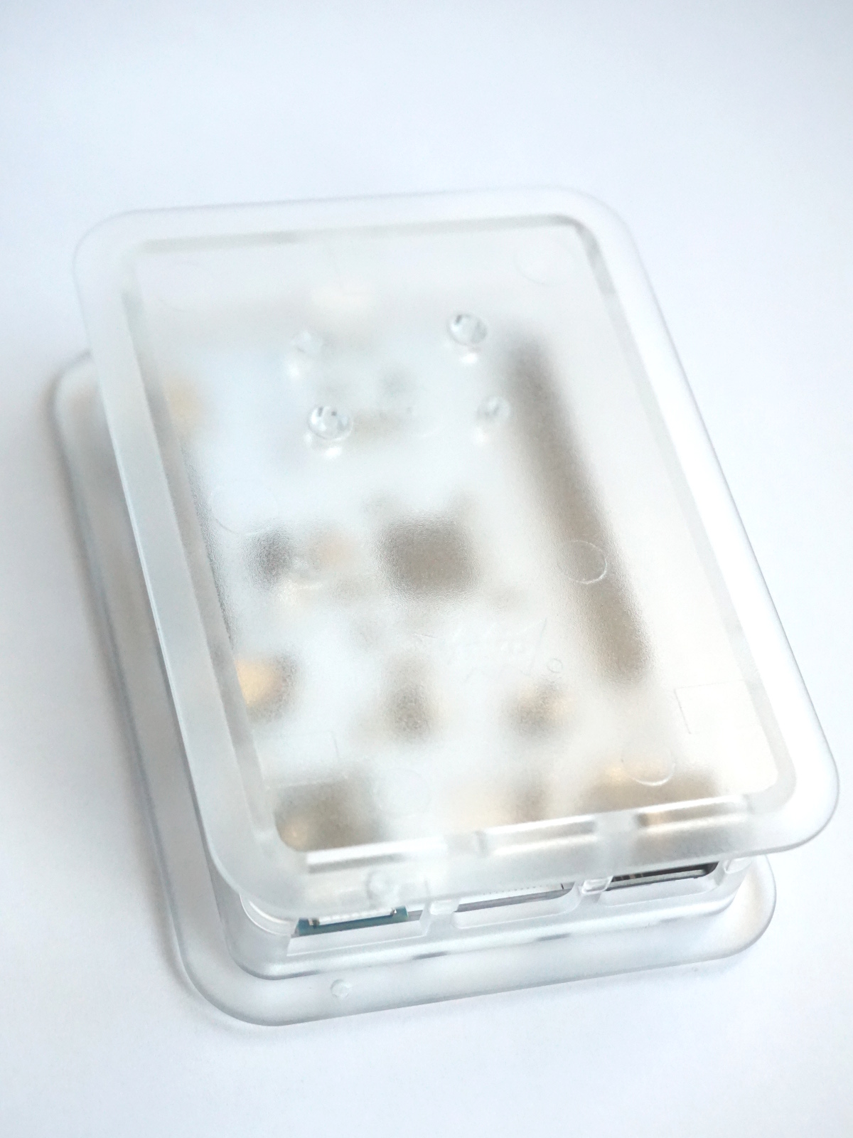

Eine Möglichkeit wäre eventuell ein Nucleo zu nehmen und zu versuchen,
ein Gehäuse zu drucken:
