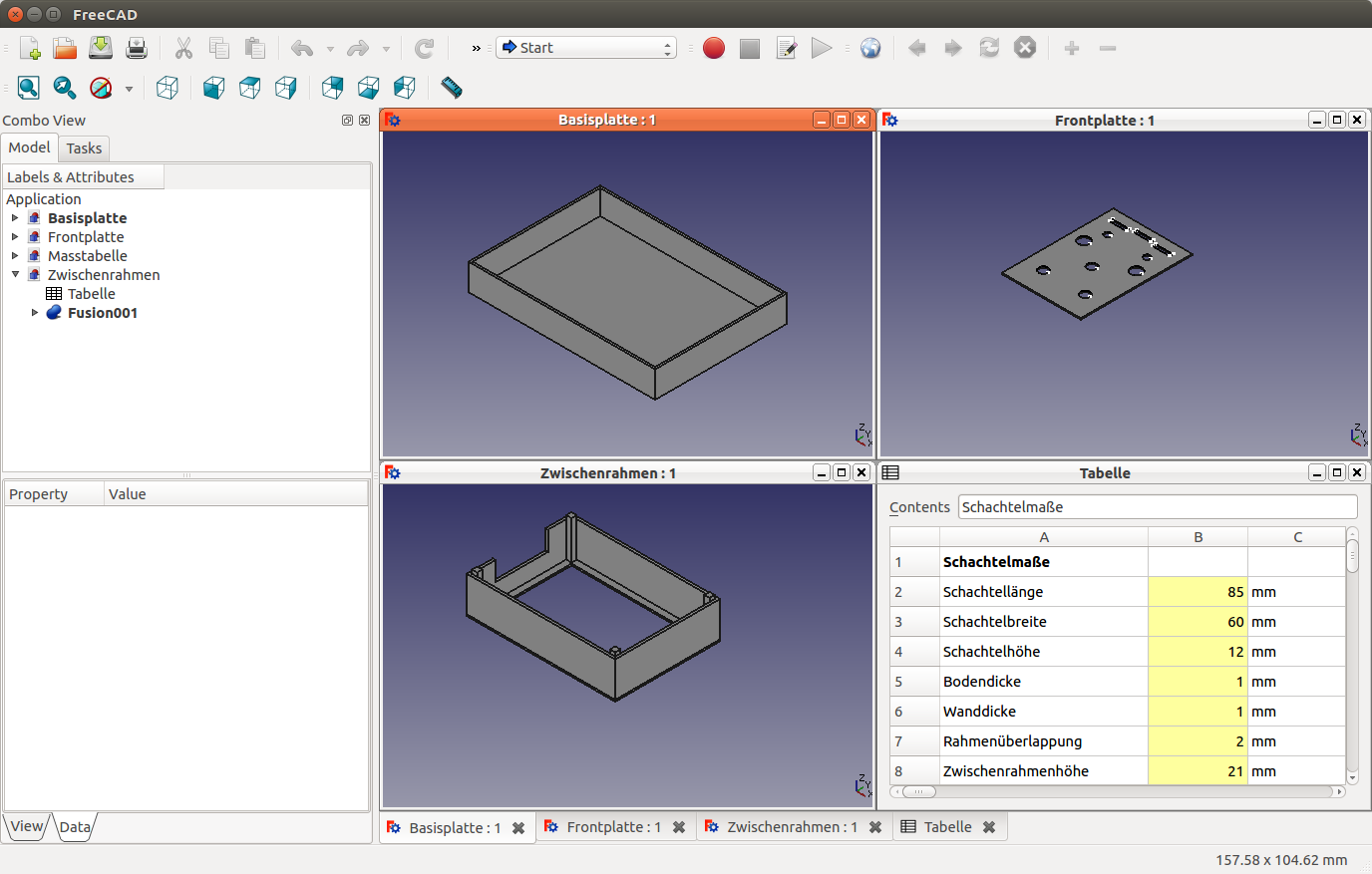

Um mit FreeCAD etwas Nützliches zu machen, möchte ich mich ein wenig mit
Gehäusedesign beschäftigen.
Hier ist der allgemein Thread:
Beitrag "FreeCad Grundlagen"
Eine Sammlung von Gehäuse-Links:
Beitrag "Re: 3D Druck: Genhäusesystem?"
Untersuchungen zur Druckergenauigkeit gibt es hier:
Beitrag "Formgenauigkeit von 3D-Drucken"

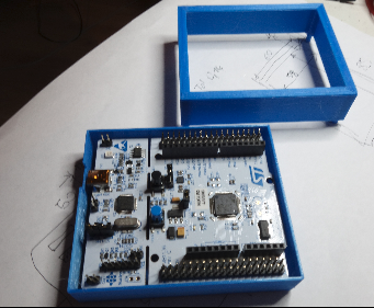

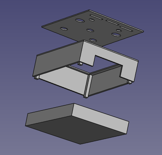

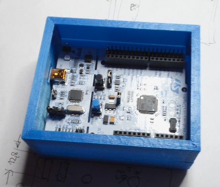

Hier ist der erste Entwurf.
Die Frontplatte wird getrennt gedruckt. Das hat den Vorteil, dass man
den hinteren Teil des Gehäuses immer wieder verwenden kann und nur die
Frontplatte ändern muss.
Leider muss die Frontplatte im Moment noch mit UHU-Allplast angeklebt
werden. Hier bin ich noch auf der Suche nach einem geeigneten
Schnappverschluss, damit man die Teile einfach nur zusammenstecken muss.
Man kann unter
Part => SimplyCopy
Elemente ohne Abhängigkeiten erzeugen. Diese kann man dann in ein
getrenntes File kopieren und gegeneinander verschieben ( heist in
FreeCAD "Assembly" ).

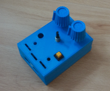

Der Vollständigkeit halber hänge ich noch den Drehknopf aus Thingiverse
mit den angepassten Parametern an.

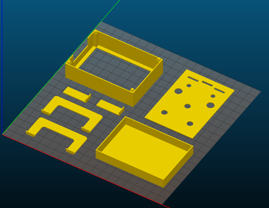

Das Designziel dieses Gehäuses ist, möglichst schnell und mit wenig
Material zu drucken.
Deshalb habe ich die Wanddicke des Zwischenrahmens auf 1mm herunter
gesetzt.
Außerdem gibt es jetzt Halteklammern zum aufkleben mit UHU-Allplast von
außen, damit man das Gehäuse ohne Schrauben zusammenschnappen kann.
