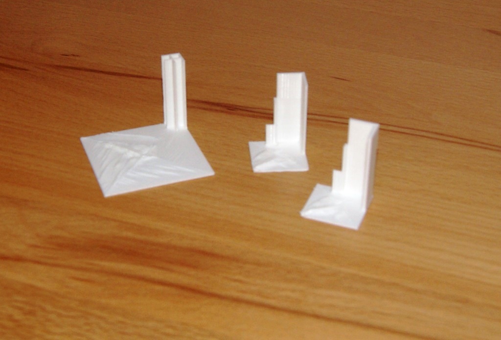

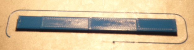

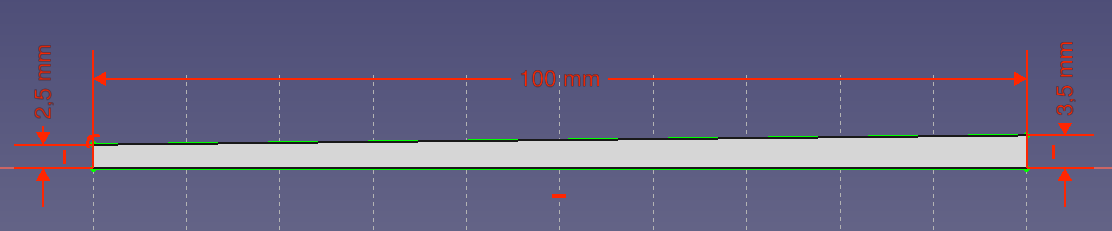

Im Anhang habe ich mal einen Testkeil mit der Höhe 2.5mm - 3.5mm in
Z-Richtung gedruckt.
Das Druckergebnis hat 4 Stufen:
2.7mm
2.9mm
3.2mm
3.5mm
Drucker ist ein Prusa I3.

Layer Höhe? Muss natürlich ganzzahlig teilbar sein..  Und der erste
layer ist ja meist anders gedruckt als die anderen. Also entweder leicht
geplättet oder höher gedruckt, gibt dann ggf Rundungsfehler in den
Folgelayern. Schau mal deinen G-code an und welche z-Höhen tatsächlich
gesetzt werden.
... Es haben sich schon welche totkalibriert ?
Hier ist der G-Code.
Ein wenig unübersichtlich, das Ganze.
Ich habe mal nach 'Z' gesucht, die letzte Go-Zeile damit ist
G1 Z3.400 F7800.000
Also nehme ich an, er soll auf Z=3.4mm
Messen tue ich als größte Dicke 3.5mm auf der Fläche mit dem
Meßschieber. Wobei ich an den Ecken auch bis zu 3.7mm messe, weil sie
etwas abstehen.

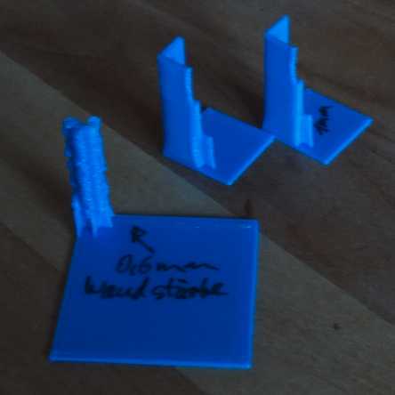

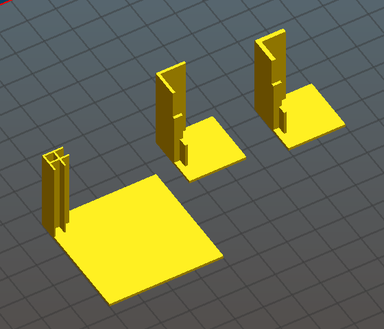

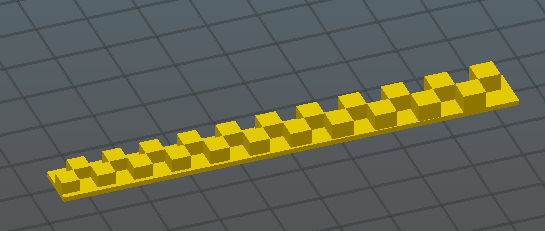

Mittlerweile habe ich mal einen neuen Testkoerper für die Genauigkeit
erstellt.
Es sind kleine Quader mit steigendem Durchmesser von 0.1mm in alle
Raumrichtungen.
Man kann einen Meßschieber benutzen und die einzelnen Quader
auszumessen.
Das Ganze ist mit OpenSCAD gemacht:

Messung X-Richtung:
3.55
3.53
3.67
3.81
3.90
3.98
4.1
4.23
4.29
4.44
4.54
4.65
Das sieht nach einer Quantisierung von 0.1mm in X-Richtung aus.
Messung in Y-Richtung:
3.58
3.65
3.78
3.9
3.98
4.12
4.22
4.32
4.4
4.5
4.68
Auch hier 0.1mm. Der letzte Wert reißt ein wenig aus.
Hast du dir den Drucker jetzt gekauft um etwas sinnvolles drucken oder
um dich mit praxisfernen Testklumpen totzumessen?
Die angebliche 0.1mm Quantisierung ist eher auf die sehr kleinen
Strukturen bezogen auf den Nozzledurchmesser und ggf. des slicers der
bei diesen grenzwertigen Strukturen seine kleinen Probleme hat. Zudem
spielt bei solchen kleinen Sachen die Kalibrierung des
Extrusionmultipliers eine nicht ganz unerhebliche Rolle. Und wenn neben
dem Multiplier die die Kühlung dann auch nicht stimmt, dann hängt es
auch noch davon ab wo du an deinem Klumpen misst.
Klar ist die Positioniergenauigkeit quantisiert, das ist bei X und Y
aber eher  1/80mm oder 1/100mm (je nach pulley) und natürlich auch der
praktischen Mikroschritt-Genauigkeit unter Last-Bedingungen.
> G1 Z3.400 F7800.000
In deinem Fall scheinst du den ersten Layer sogar noch mit 0.4mm zu
drucken weshalb sich als letzte Stufe 3.4mm (0,4mm + 10*0.3mm) ergibt
anstatt 3,6mm (0,3mm*12)
Und bzgl. deines zweiten Tests in X und Y ist es nunmal so, dass sehr
feine Strukturen immer problematisch sind, sowohl für den Slicer (weil
nur wenige Nozzle-Durchmesser breit) als eben auch stark abhängig sind
von den anderen Parametern (Multiplier, Kühlung etc). Man sieht ja schon
auf deinem gedrucktem Thumbnail (TestkoerperGedruckt.png), dass der
Druck alles andere als geeignet ist um davon irgendwelche Genauigkeiten
des Druckers abzuleiten (außer vielleicht die Länge und Breite der
Grundplatte)

Ich mache es einfach so aus Interesse. Die kleineren Formen könnte ich
eventuell gebrauchen, um diese Gehäusekonstruktion machen zu können:
Beitrag "Re: FreeCad Grundlagen"
Dort braucht man Platten mit einer zur Nut passenden Höhe. Man könnte
die Platten mit UHU-Allplast einkleben, dann wäre das mit der "Klemmung"
wahrscheinlich weniger kritisch. Oder man muss sich irgendwelche
federnden Element überlegen.

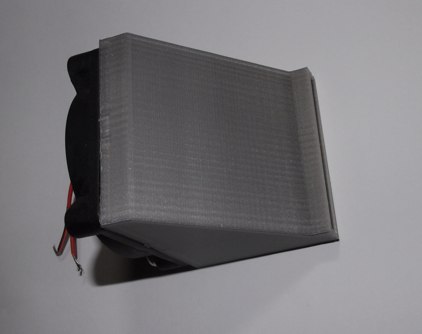

Ah, noch was: Ich habe den Gehäusedeckel von hier gedruckt.
Bei meinem Drucker erreicht dieser Deckel fast Spritzgussqualität:
Beitrag "Re: 3D Druck: Genhäusesystem?"
Deshalb vermute ich, dass das Design im STL File besonders gut zum Prusa
I3 passt.
Bis jetzt hatte ich noch nie so ein gutes Druckergebnis, woraus ich
schlussfolgere, dass man beim Design des Drucks auf die Eigenschaften
des Druckers Rücksicht nehmen sollte.

Hier ein paar Tests für den senkrechten Druck mit meinem Prusa I3 pro.
Es gibt verschiedene Wanddicken 0,6mm 1mm und 1,5mm.
0,6mm geht gar nicht. 1,5mm bringt im Vergleich zu 1mm keinen Vorteil.
( Drucker: Prusa I3 pro, 0,4mm Düse, Slic3r, Schichthöhe 0,2mm )

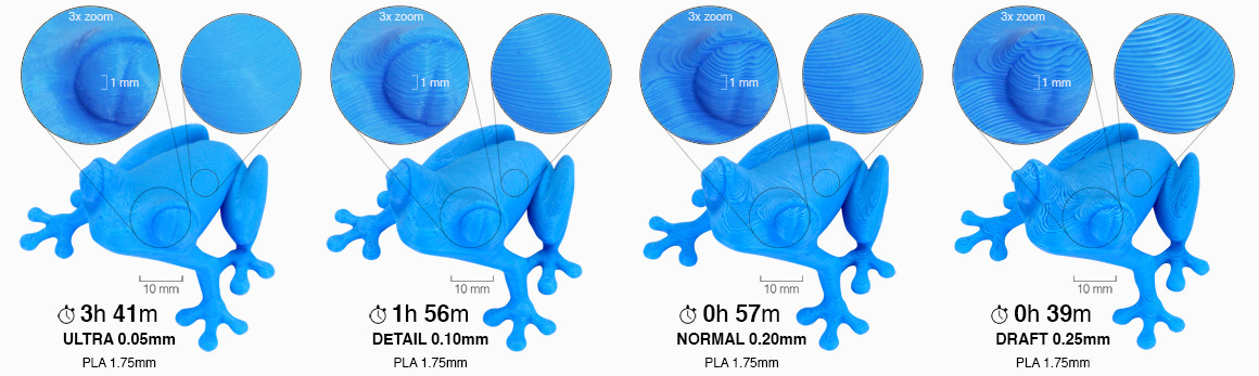

Für die Prusa-Drucker gibt es dazu ein ziemlich gutes Bild.
Dort wird eine Höhenauflösung von 0.05mm bis 0.25mm gezeigt.
Der Unterschied in der Druckzeit ist gewaltig:
0.25mm => ~40 Minunten
0.05mm => ~4  Stunden

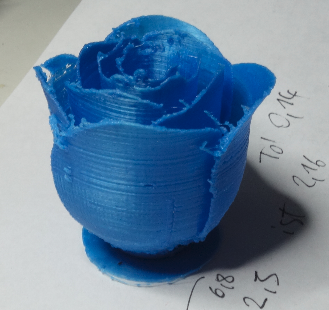

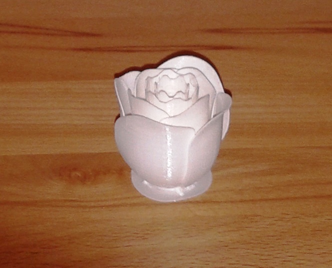

Gestern ein Kollege diese Testrose auf seinem neuen Creality CR-10S
gedruckt.
Das Ergebnis ist extrem gut, so dass ich es kaum glauben kann. Ich muss
mal probieren, ob ich das auf meinem Drucker auch hin kriege.

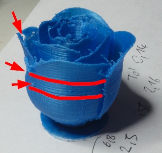

Hier das Ergebnis aus meinem Drucker.
Ich habe mal auf Cura 2.7 mit 0.1mm Z-Auflösung umgestellt.
Immerhin, es sieht auch aus wie einer Rose .... woran könnte der
Unterschied liegen?
> Unterschied liegen?
Das Größte Problem ist hier sicherlich erstmal das Modell, welches
aufgrund der Blattdicke von < 0.5mm schlecht zu drucken ist (zumindest
in 100% Skalierung), da der Slicer versucht diese Outline mit zwei
Bahnen zu Drucken. Ich weiß gar nicht ob Cura überhaupt versucht
(zumindest in Version 2.7, wir sind ja bei 3.2) es mit einer Bahn zu
drucken. Das solltest du aber im Layer-Preview sehen können was er da
tut.
Des weiteren hast du auch noch ein paar Probleme mit deinen
Retraction-Settings usw. Aber sowas lernt man ja auch erst wenn man
"normale" Dinge Druckt und nicht nur merkwürdige Kalibriermodelle, womit
du ja angefangen hast. Aber damit scheinst du jetzt ja langsam
aufzuhören...
Wobei der Creality CR-10S mit dem selben Düsendurchmesser des Kollegen
das Blatt wohl drucken kann.
Die Einstellungen für den Creality kann man in CURA auswählen ebenso wie
für den Prusa I3 ( wobei ich wohl einen Prusa I3 pro habe, was auch
immer der Unterschied ist ).
Die Rose auf dem Creality wurde mit Cura 3.6 gedruckt. Ich habe Cura 2.7
verwendet. Vielleicht gibt es da auch Unterschiede.
Wie gesagt, es hängt sehr stark davon ab wie der Slicer arbeitet und wie
die Settings sind. Insbesondere bei den Thin Wall Sachen hat sich in den
letzten Monaten eine ganze Menge getan. Bringt einem aber alles nichts
wenn man den Slicer nicht entsprechend einstellt. Automatisch werden
solche Spezialitäten selten gut gedruckt, da bedarf es schon etwas
handarbeit
Du hast keinen Prusa i3 sondern eine GeeeTech i3 Pro. Das ist zwar prusa
Style hat aber bis auf den prinzipiellen Aufbau nichts mit dem Prusa i3
zu tun.
Cura 3.6 gibt es nicht. Wir sind wie gesagt bei 3.2. Und natürlich gibt
es da Unterschiede, insbesondere bei Thin walls etc.
> Unterschied liegen?
- feinere Düse
- geringere Geschwindigkeit, macht viel aus
- besseres Filament, macht auch erschreckend viel aus
- bessere Temperaturabstimmung, Deine scheint etwas zu heiss zu sein
Und: Die unregelmäßigen Stukturen deuten darauf hin, dass Dein Drucker
entweder schwingt oder die Bänder nicht straff genug sind, so dass zu
viel Spiel im Verfahrweg ist. Da solltest Du dringend mal ran.

>Automatisch werden
>handarbeit
Du kannst ja mal die Rose drucken. Mal sehen, was die Einstellungen
Deines Druckers so hergeben.
Karl
An X- und Z-Achse gibt es Flügelschrauben. Ich habe sie ein wenig
nachgezogen, wollte es aber nicht übertreiben. Wie kann man den
feststellen, ob die Spannung OK ist?
Die Flügelschrauben sind Mist, weil die keine Federspannung aufbauen und
dem Zahnriemen die Federung überlassen. Sobald dessen Spannung - kann
schon durch Erwärmung beim Arbeiten geschehen - nachlässt, hast Du
wieder Spiel.
Es gibt auf Thingiverse bessere Halterungen für diese Aufnahmen, die
kannst Du Dir drucken. ;-)
Ich hab auf meinen Riemen Spannfedern sitzen, sehen ähnlich aus wie die
in Wäscheklammern. Du kannst auch die Flügelschrauben mit kräftigen
Federn hinterlegen.
Ein anderer Grund für die "unruhige" Oberfläche können auch stockende
Linearlager sein. Wenn Du die Motoren ausgeschalten hast, sollte sich
der Tisch und der Druckkopf gleichmäßig verschieben lassen.
Zupfen, sollte einen schönen Bass machen, aber nicht unbedingt ein hohes
C.
Die Rillen sehen für mich aber nicht unbedingt nach falscher
Riemenspannung aus, sondern sind einfach ein Artefakt der Retraction.
Auf einen Travel/Retraction Blob folgt eine dünnere Bahn.
Das Loch im Blatt ist ein Resultat des Single Walls + Retraction. Die in
der Luft stehenden "Säulen" deuten ebenfalls auf zu wenig Retraction
Sollte die Retraction dann vergrößert oder verkleinert werden? Vor
allem: wie hängt diese Einstellung mit der Düsentemperatur zusammen?
Vom Düsenreinigen und herausziehen des Filaments weiß ich, dass es beim
raus ziehen bei höheren Temperaturen ziemlich lange Fäden zieht.
Am 0,6mm Testsäulendruck sieht man sehr gut, dass der Druck auf Grund zu
hoher Temperatur verlaufen ist.

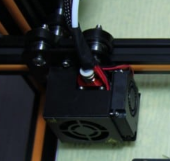

Ich vermute die Qualitätsunterschiede zum Prusadrucker sind darin
begründet, dass der Creality 10s zwei Lüfter am Druckkopf hat. Einen
vermutlich um das Filament zu kühlen.

Danke für den Hinweis. Mittlerweile habe ich mir einen Radiallüfter
angebaut, damit werden die Überhänge einwandfrei. Das Säulenmodell ist
damit so gut wie vom Creality 10s. Leider ist es mir runter gefallen und
zerbrochen, sonst hätte ich das Bild gepostet.

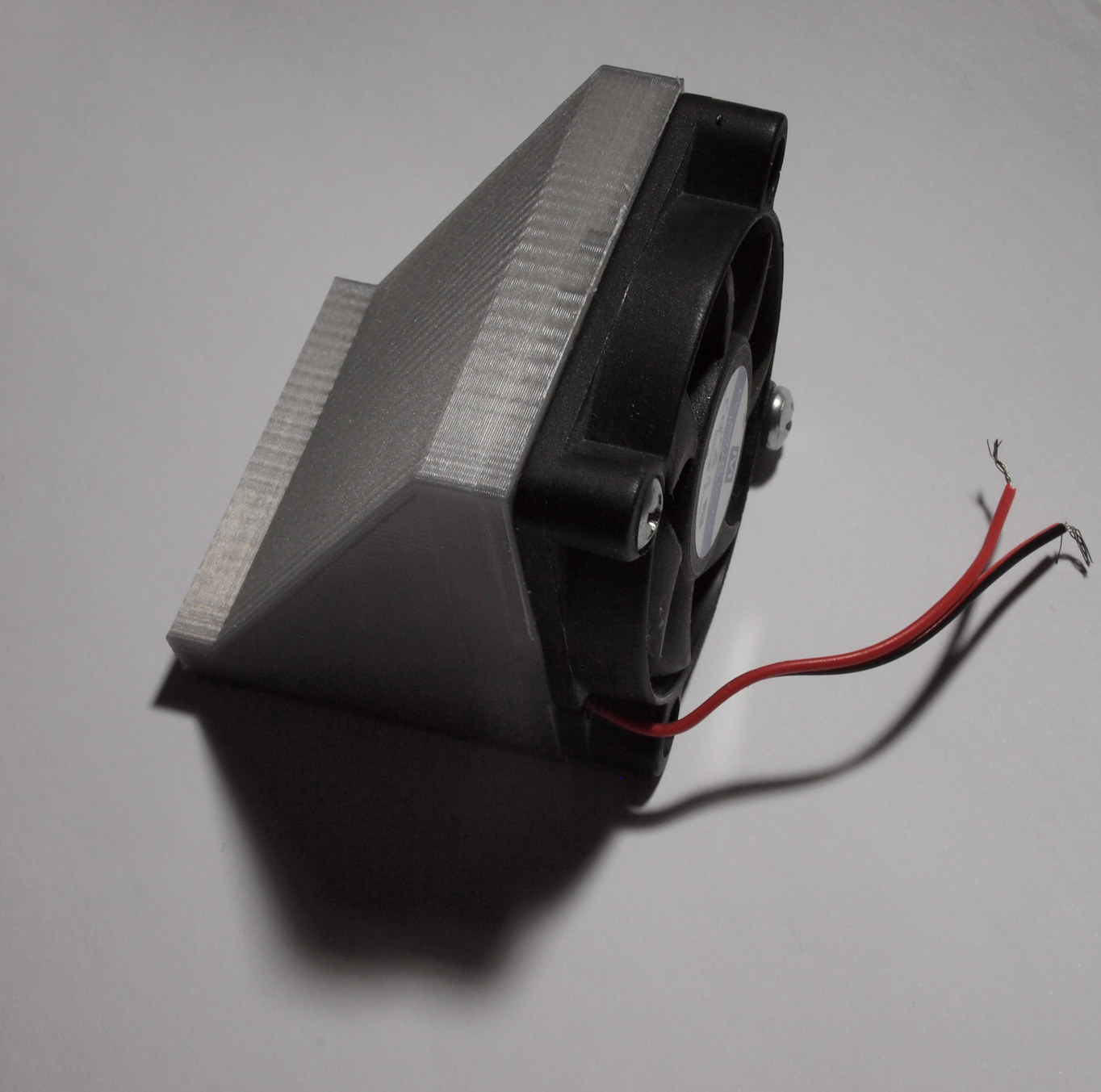

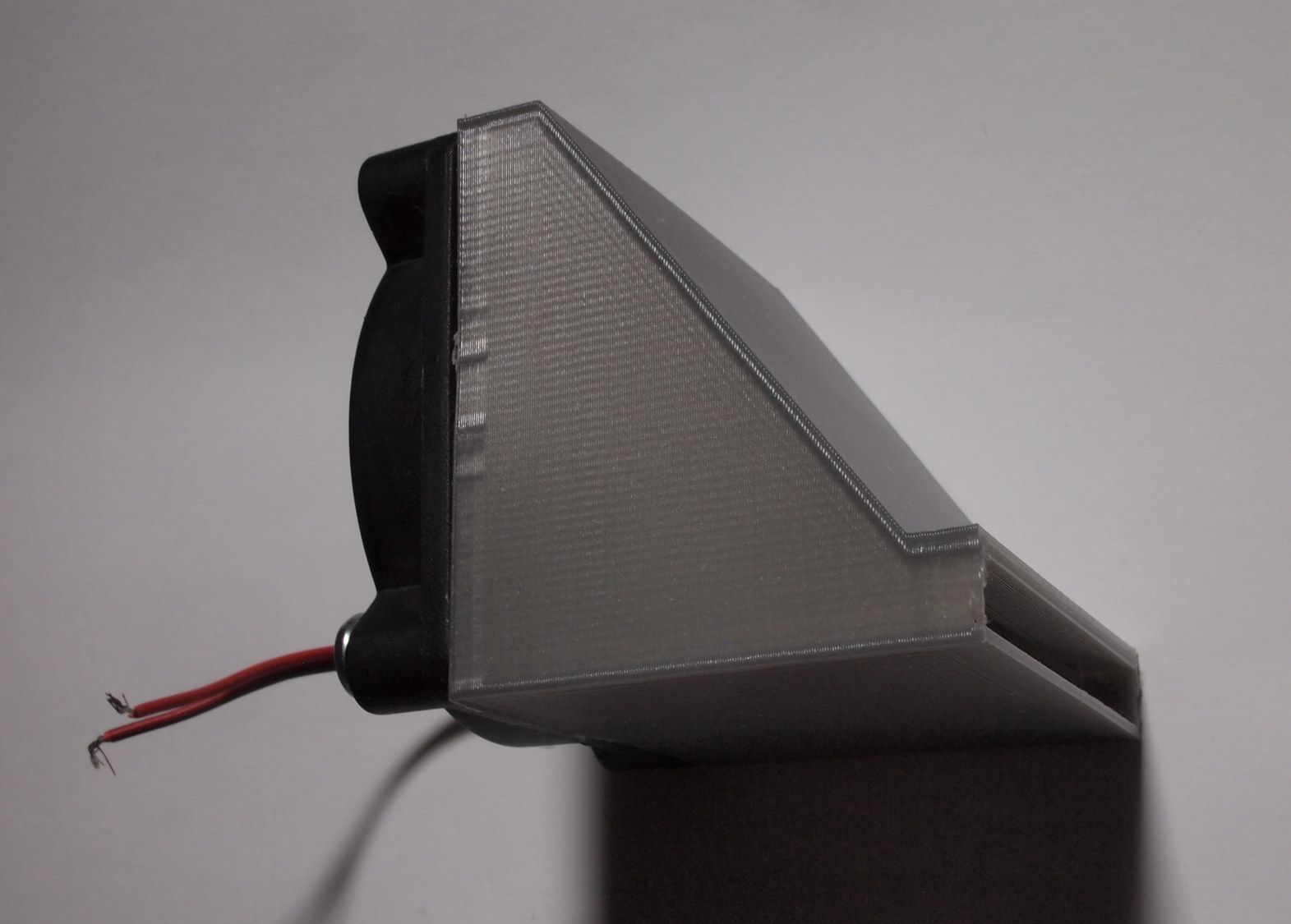

Ich hab vorhin mal probehalber für einen alten 50 mm Lüfter ein Häubchen
gedruckt. Bei der schwachen Steigung geht der Überhang gut. Ich wollte
es ursprünglich deutlich steiler, hat aber dem Slicer nicht gepasst.
