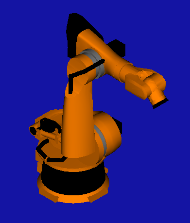

Lustig, bei FreeCAD sind Industrieroboter eingebaut:
https://www.freecadweb.org/wiki/Robot_tutorial/de
1. Ansicht => Arbeitsbereich => Roboter
2. Datei => Neu
3. Roboter => Einfügen => KukaIR500
4. rechte Maustaste auf's schwarze Bild => Einpassen
Hinweis: mit "Taskpanel " ist der Reiter links in ComboAnsicht=>Aufgaben
gemeint.

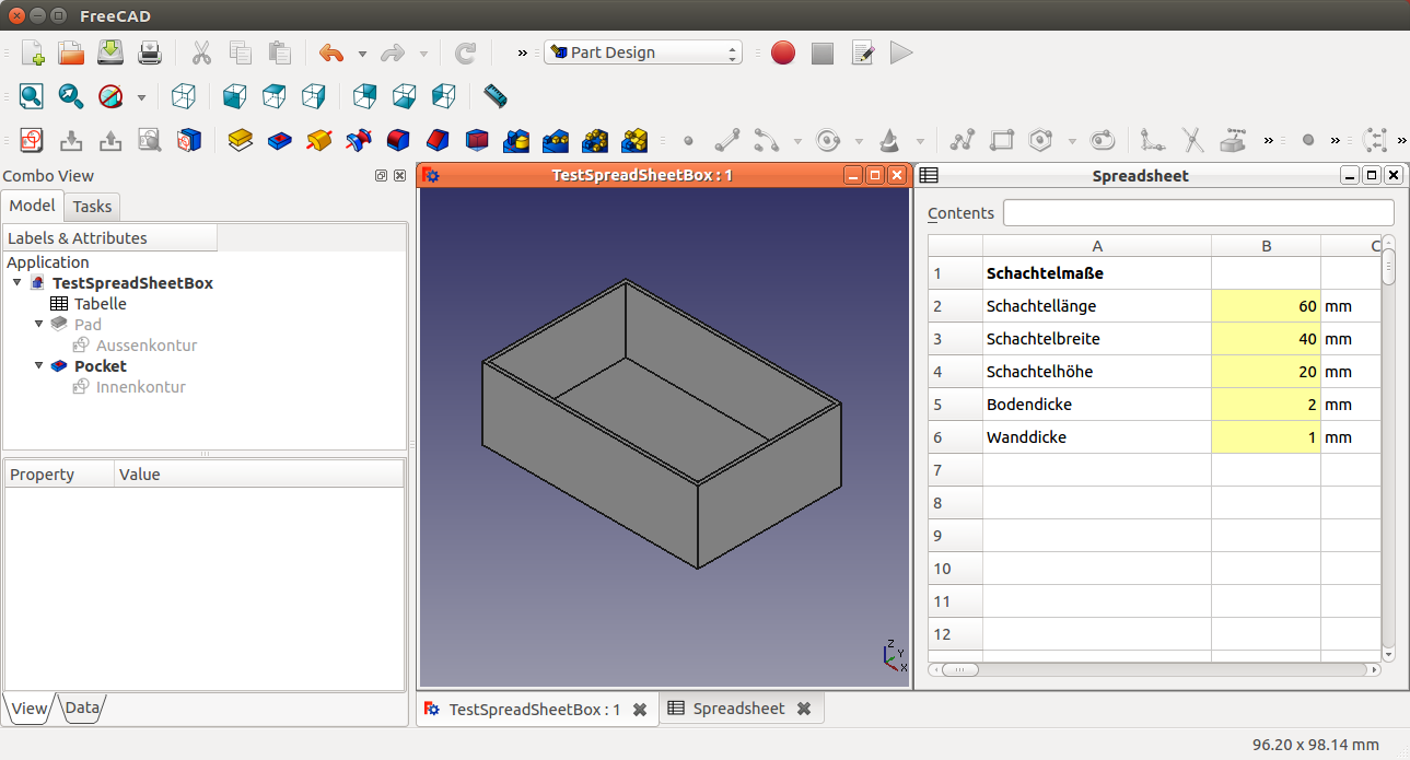

2016 hatte ich mich für die Dokumentation einer NodeMCU-Bastelei kurz in
FreeCAD eingearbeitet (siehe das Bild) und bin dann auf Rolands
Tutorials und Forenbeiträge gestoßen. Leider ist die Beschäftigung damit
aufgrund anderer Prioritäten dann wieder liegengeblieben. Als ich zum
Jahreswechsel wieder mal reinschaute, um zu sehen, was es bzgl.
assembly2 und den Tutorials an Neuigkeiten gäbe, war das eine
unerfreuliche, traurige Überraschung.

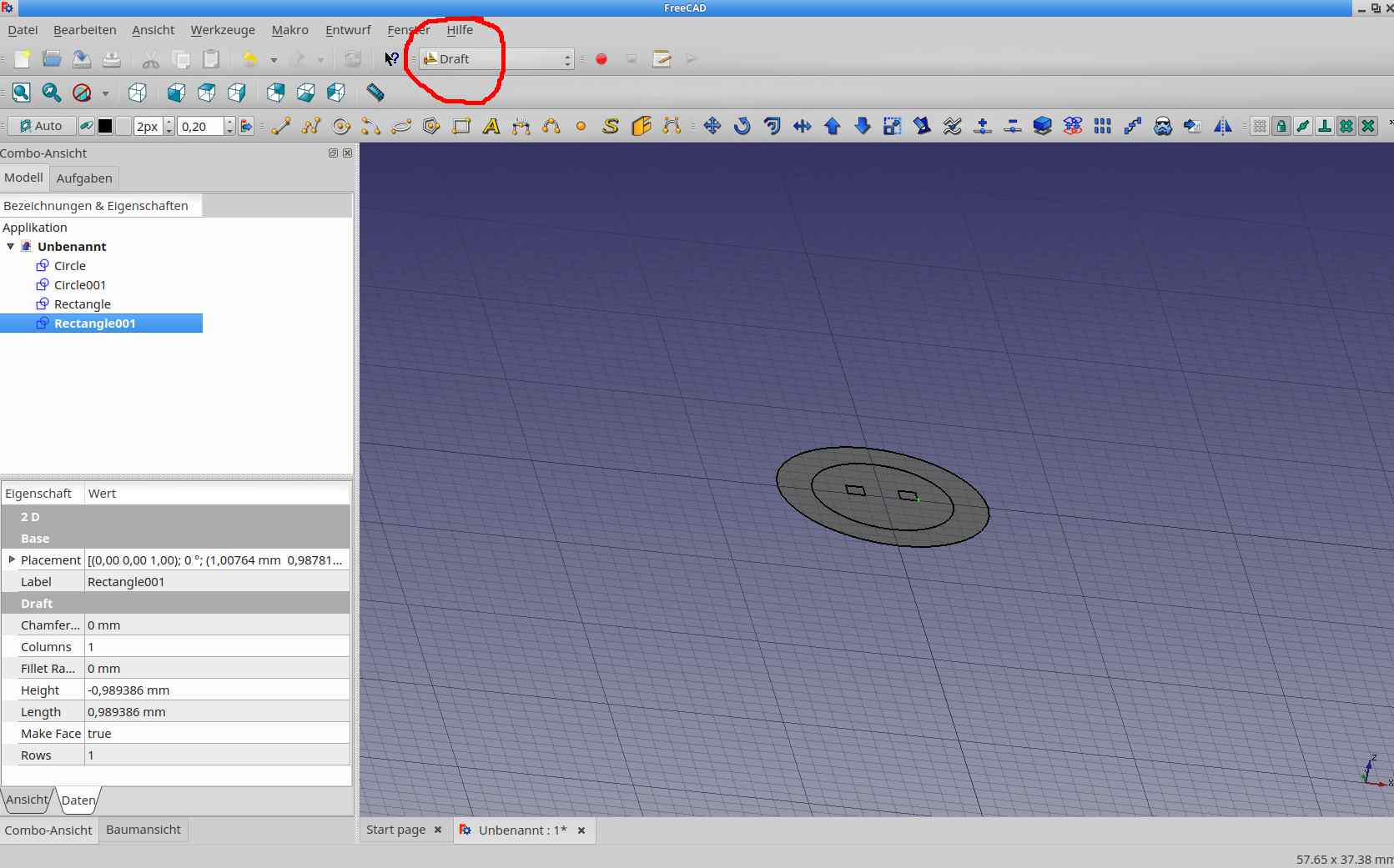

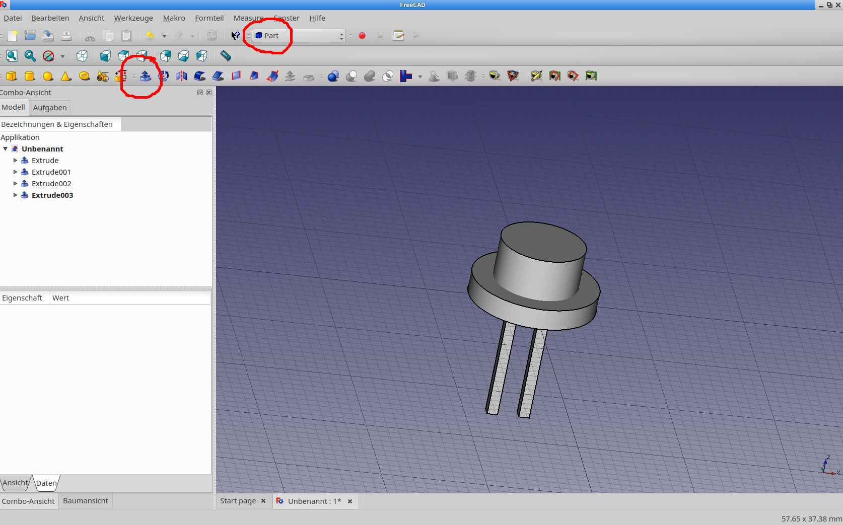

Zur Übung versuche ich gerade eine LED zu konstruieren.
Der LED-Körper war einfach, aber versuche die Pins als Quader an den
Körper zu setzen, aber das klappt nicht so wie erwartet.
Hat jemand eine Idee?
von c.m. (Gast)
ich hätte sie von oben flach gezeichnet, die teile extrudiert und dann
auf der z-achse so verschoben das es passt.

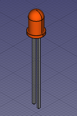

von c. m. (Gast)
schnell was zusammengefummelt, siehe bilder,
braucht natürlich exakte maße und nachbearbeitung, z.b. für die rundung
oben.
von chris (Gast)
Danke, Dein Verfahren scheint einfacher. Ich habe mit einer runden
Scheibe angefangen und die Kathodennut daran gemacht, weil ich dachte,
das sei das Schwierigste.

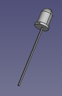

von chris (Gast)
Hier das Ergebnis. Es ist mit Draft-Funktion einfacher. Aber das Bemaßen
erscheint mir schwieriger.
Kann man eigentlich in der 3D-Ansicht irgendwie die Maßlinien sichtbar
machen?
von c. m. (Gast)
einfach einen kreis für den rand, und ein rechteck für die flache seite
der LED.
beides extrudieren, und dann den quader vom ring abziehen (aka
constructive solid geometry). das ist eins der blauen icons im
"part"-modus.
wichtig ist dabei zuerst den ring, und dann mit STRG den quader
auszuwählen. dann wird der quader vom ring abgezogen, und nicht
umgekehrt.

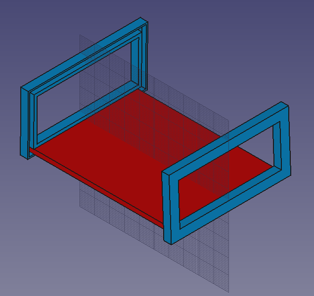

Hier mal der erste Assembly-Versuch.
Man muss zuerst die Einzelteile getrennt zeichnen. Dann erzeugt man von
jedem Teil in der "part view" eine "simple copy"
1. Teil im Applikationsbaum auswählen
2. Menue => Formteil => Einfache Kopie erstellen
Danach erzeugt man ein neues Sketch, welches man am besten "Assembly"
nennt. Dorthin kann man dann die "Einfach-Kopien" hin kopieren.
von c.m. (Gast)
ein problem für das ich noch keine schöne lösung kenne ist, dass man
passteile eigentlich immer ein wenig kleiner zeichnen müsste als z.b.
die nut in die sie gesteckt werden.
je nach herstellungsverfahren, bei mir 3d druck, passt ein 4mm zapfen
einfach nicht in ein 4mm loch. analog dazu dürfte eine platte wie im
oberen assembly nicht in die nut passen, wenn beide die gleiche
nutbreite/dicke haben.

von chris (Gast)
>dass man passteile eigentlich immer ein wenig kleiner zeichnen müsste als z.b.
Das Problem gibt es bei mir auch. Ich habe den Rahmen aus dem obigen
Bild mal ausgedruckt und 2.9mm Kunststoffplatten zurecht gesägt. Ich
habe die Nutdicke des Rahmens genau auf 2.9mm gestellt und ergibt sich
eine ziemlich straffe "Klemmung". Zum Glück sind die Kunststoffplatten
weicher als das 3D-PLA des Druckers.
Die Ungenauigkeit könnte verschieden Ursachen haben: Einerseits ist der
Düsendurchmesser bei meinem Drucker 0.4mm, anderseits ist die Auflösung
des Verfahrwegs meines Prusa I3 auch endliche ( Ich vermute mal 0.1mm).
Der Kunststoff schrumpft beim Abkühlen auch etwas, was die Form auch
etwas verziehen kann.
Außerdem könnte die Genauigkeit noch vom verwendeten Slicer abhängen.
Ich hatte auch mal den Fall, dass ich Legobausteine mit 5mm Löcher
gedruckt habe. Diese musste ich immer mit einem 5mm Bohrer nach
bearbeiten, weil sie sonst zu eng waren. Dann habe ich mal die
Konstruktion geändert und zuerst ein Buchsenloch mit 6mm in einen Quader
geschnitten und danach ein Rohr mit 5mm Innnendruchmesser in dieses Loch
hinein konstruiert. Das Erstaunliche: der Lochdurchmesser war dann sehr
exakt.

FreeCAD hat sehr viele Funktionen. Die Frage ist, ob da die anderen
Programme auch mithalten können.
Man kann in FreeCAD eine Art Excelsheet erzeugen, in dem man die
Abmessung angibt und diese in der Konstruktion referenziert.
https://www.freecadweb.org/wiki/Manual:Using_spreadsheets
Ich habe mal ein wenig damit experimentiert.
Wichtig scheint mir da bei Folgendes:
1. Dem Spreadsheet einen eigenen Namen geben ( F2 )
2. Den Zellen im Spreadsheet einen Aliasnamen geben, sonst muss man die
Werte über die Spreadsheet-Koordinaten referenzieren, was bei
Verschiebungen schief geht.
im Spreadsheet, im Feld => rechte Maustaste, Properties => ganz rechts
"Alias Namen"
von chris (Gast)
Hier das FreeCAD File dazu.

von chris (Gast)
Wie hier gezeigt, kann man die Maße für das Design in einer Tabelle
festlegen:
Beitrag "Re: FreeCad Grundlagen"
Jetzt möchte ich die Tabelle in verschiedenen Designs verwenden, wie
z.B. ein Gehäuse, das aus mehreren Teilen besteht, die zueinander passen
müssen.
Dazu kann man die Tabelle in einem eigenen File speichern. Man muss
diese dann in der IDE geöffnet haben, dann kann man auf die Variablen
mittels
Filename#Tabellenname.Wert
zugreifen.
Wenn ich in der Tabelle die Werte ändere, werden die Designs aber nicht
"upgedated" statt dessen bleiben die ersten Werte stehen.
Kann man das ändern? Es wäre ja ziemlich sinnvoll, wenn sich das Design
ändert, wenn man die Tabellenwerte ändert.

von Bernd W. (berndwiebus) Benutzerseite
Hallo W.S.
W.S. schrieb:
>> Ansonsten aber auch für Einsteiger recht gut, und für kaum ein anderes
>> Produkt gibt es soviele Tutorials auf Youtube.
> Ja - zum Sich-Beschäftigen-Damit. Aber nicht zum Benutzen.
Ich verwende FreeCAD sehr gerne, um damit die 3D Modelle für KiCad zu
erstellen.
> Ich hatte es mir mal angesehen und habe damir nicht einen sinnvollen
> Strich auf die Leinewand hinbekommen. Nicht umsonst gibt es
> "mittlerweile 30 Tutorials".
Um ein parar einfache Sachen zusammenzustricken, z.B. einen Transistor
oder ein IC als Modell für KiCad ist keins der Video Tutorials nötig,
falls man vorher schon mal mit einem anderen 3D-CAD System gearbeitet
hat.
Allenfalls mal im Handbuch nachsehen, wenn man mal nicht genau weiss, wo
sich was versteckt.

von chris (Gast)
>Übrigens: Auf BRL-CAD könnte W.S. Gejammer ein wenig zutreffen, solange
>man es nicht kennt. Aber nach Einarbeitung ist dieser Dinosaurier dann
>handzahm. ;O)
Die Gallery ist tatsächlich etwas militärisch:
http://brlcad.org/gallery/renderings
Benutzt Du das Programm? Was hat es für Vorteile gegenüber FreeCAD?
Hallo chris.
BRL bedeutet "Ballistic Research Laboratory". Es war ursprünglich
eine staatlich-militärische Entwicklung. Darum auch das Wappen beim
Start.
Ich erinnere mich, das als running gag früher mal ein Abrams Panzer als
Demoprojekt mitgeliefert wurde, und später ein Goliath Ladungsträger.
Ich habe es früher mal benutzt. Und später gelegentlich zum konvertieren
von Dateien. Es ist uralt, eher ein Museumsstück. Gegenüber FreeCad hat
es den Vorteil der handlicheren Steuerung, wenn man regelmäßig damit
arbeitet (was bei mir aber nicht der Fall ist). Ausserdem kennt es viele
Dateiformate und kann daher gut zum Konvertieren verwendet werden.
Aktuell bevorzuge ich FreeCad (für Solids) und Wings3D (kann keine
Solids), je nachdem.

man weis, welcher Weg funktionieren wird. Ich trage als ersten Schritt
alle Abmessungen zentral in das Spreadsheet ein und referenziere in der
Zeichnung nur darauf, sodass dort dann keine Zahlen vorkommen, lediglich
ggf. kleine Berechnungen.

Nein. Ich setze Grundkörper in Part zusammen, mache Mehrfachanordnung
von Grundkörpern aus Part mit Draft => Array, zeichne Grundrisse
aufwendiger 2D-Objekte (Tragplatten, Leiterplatten) mit Sketcher und
dopple die dann in Part auf.
Das geht schon, man muss nur die Reihenfolge beachten, öfter abspeichern
- beim Umschalten zwischen den Workbenches schmiert Freecad gern mal ab
-, und braucht einfach Erfahrung was man besser sein läßt.
Zum Beispiel ist es eine gute Idee wenn man abgerundete Kanten will, die
Grundkörper möglichst einfach zusammenzusetzen, dann die Kanten
abzurunden oder abzuschrägen und dann erst Bohrungen und Ausbrüche zu
machen. Hintergrund: Für Fillets oder Chamfers werden die Kanten
nummeriert. Unterbricht man eine Kante durch eine Bohrung, stimmt die
Nummerierung nicht mehr und das ganze Fillet fliegt einem um die Ohren.
Also erst Fillet und dann die Kante unterbrechen.
Was auch hilft: Baugruppen anlegen. Die kann man dann wunderbar im Stück
drehen und verschieben und ihre Anordnung zu anderen Baugruppen prüfen.
Was dabei nervt, Objekte werden nicht in einer geöffneten Baugruppe
erstellt, sondern grundsätzlich erstmal ausserhalb. Und wenn man Objekte
einer Baugruppe kombiniert, landet die Kombi auch wieder ausserhalb und
man muss sie wieder in die Baugruppe im Tree schieben.
