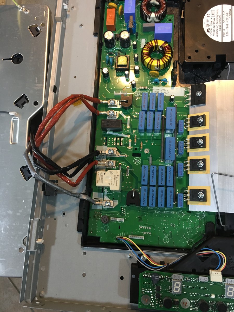

Hallo zusammen, heute brauche ich einmal eure Hilfe. Seit einigen Tagen will unser Induktionsherd nicht mehr. (Natürlich nach 2,5 Jahren = 6 Monate nach der Garantie). Nach einem Wochenend Abwesenheit wollte er sich nicht mehr per Touchfeld einschalten lassen. Eine erste Analyse der Platine zeigt keine (Rauch-)Schäden. Auch die Layoutsicherungen F1 und F2 sind noch ganz. Auf der Platine ist ein Bestückungsdruck vorhanden. Zwei Systemspannungen (5V und 24V) sind auch tot. Die 400V DC nach dem Gleichrichter liegen an. Ich habe den dummen Verdacht, dass der Schaltregler abgeraucht ist. Da schwingt auch irgendwie nichts mehr (sagt mein Scope). Es handelt sich bei dem IC um einen TOP254GN. Hat evtl. jemand Erfahrung mit diesem Herd oder evtl. einen Schaltplan? Falls nicht, hat jemand evtl. so ein IC vorrätig? (Ich weiss, den gibt´s bei RS, habe aber im Moment kein Gewerbe angemeldet). Ich hab im Moment keine Lust, den Service-Techniker anzurufen, der dann sowieso nur die Hauptplatine tauscht und dann 400 Euronen will. Vielen Dank im Voraus für Eure Hilfe. Joachim
#2214762
Ich nehme an, Du hast dabei die Sicherungen entfernt. Meine Eltern hatten mal das gleiche Problem. Sicherungen raus, eine paar Minuten warten, wieder rein und er läuft tadellos. Das ganze muss man alle paar Monate mal machen. Das spricht zwar nicht für Qualität, aber man kann damit leben :-)
Hallo Chris, das habe ich auch schon probiert. Hat leider nicht geholfen. Im Moment liegt die Platine bei mir auf dem Tisch. Bei Betrieb (mit Trenntrafo und ohne Heizspulen) ist im gesamten Sekundär-System keine Spannung zu messen. Dennoch danke für den Tipp. Joachim

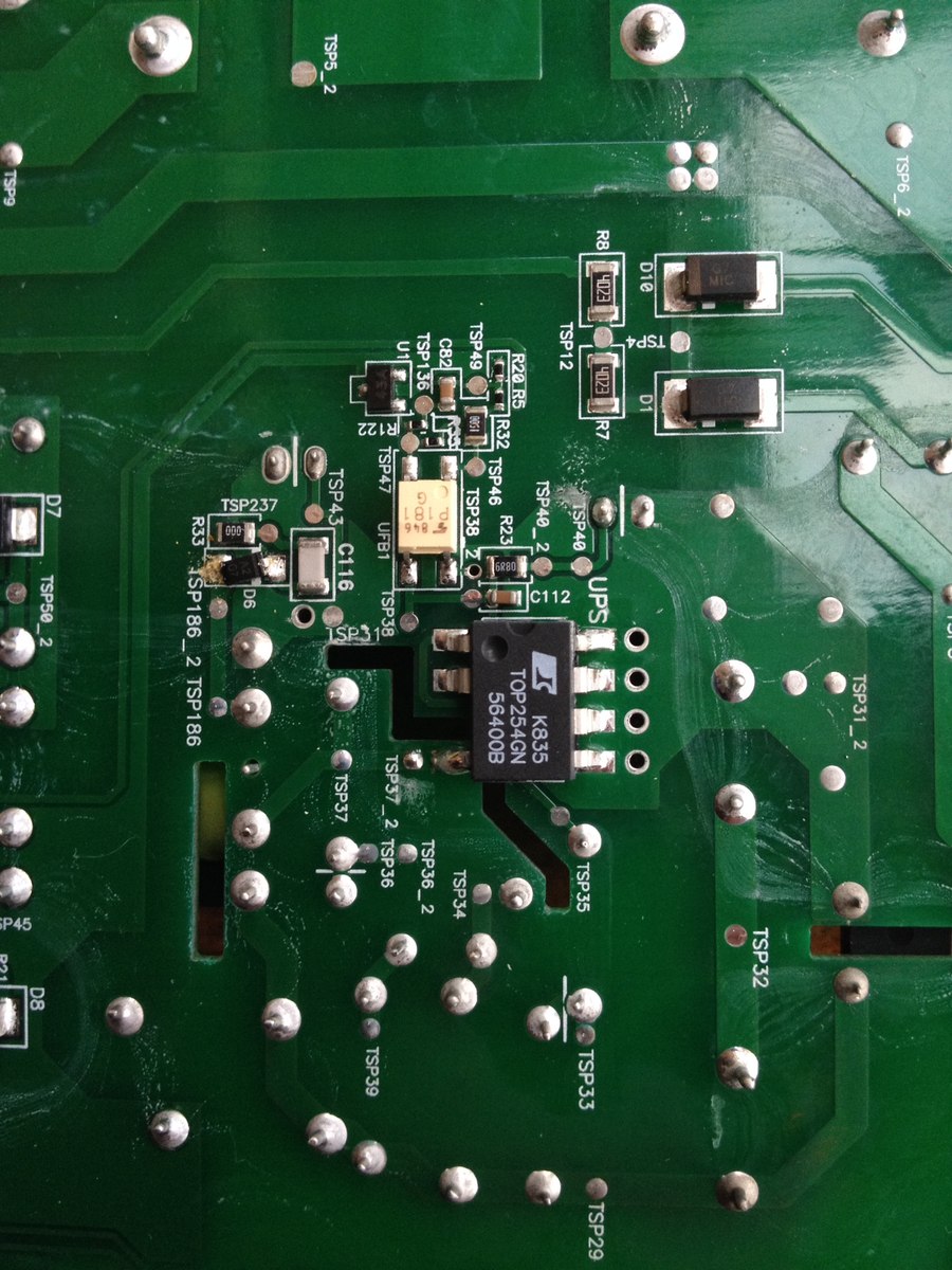

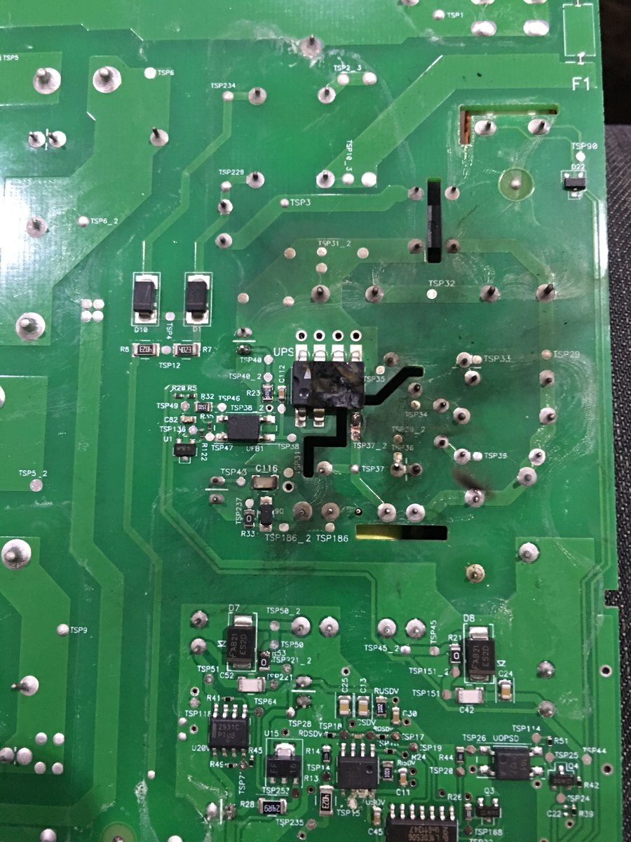

Diese TOPxxx Schaltnetzteile versagen recht gerne mal. 1. IC heilgeblieben? Meistens fliegt der Deckel weg oder die Dinger knacken an der Seite auf. 2. Schutzwiderstand heile? Oft ist ein Widerstand in der positiven Stromversorgungsleitung drin, der im Fehlerfall durchbrennen soll. 3. Trafowicklung noch in Ordnung? Wenn der IC stirbt tötet die in den Zwischenkreiskondensatoren gespeicherte Energie manchmal die Primärwicklung des Trafos. Ist dann meist das Ende des Netzteils. 4. Wenn ein kleiner Kondensator zur Versorgung des IC vorhanden ist tausch diesen einfach mal auf Verdacht aus. Die verlieren gerne an Kapazität und dann startet das Netzteil nicht mehr. Ach ja, ganz wichtig: Vermeide das Messen an der Leitung zwischen Trafo und IC. Mit etwas Pech führt die Kapazität des Messkabels dazu, daß das IC stirbt!
Hallo, da bin ich wieder. Bin leider oft lange arbeiten. Erst einmal vielen Dank für die Tipps. @vernichtericus: Hoffentlich ist der Name nicht Programm :-) Das mit dem Einspeisen habe ich mir auch schon gedacht. Wollte ich im Moment aber noch nicht machen, damit die Prozessoren ohne angeschlossene Spulen nicht gleich den Fehlerspeicher vollhauen und dann das System vielleicht komplett sperren. @roughdog: Zur Info: RS liefert nach tel. Auskunft wirklich nur an Firmen usw.; naja, ich könnte fast hinlaufen... Ich habe mich heute unter meinen Kollegen umgefragt und jemanden gefunden, der das Teil jetzt für mich bestellt. Soll schon am Donnerstag auf meinem Tisch liegen. Trotzdem vielen Dank für dein Angebot. Anscheinend gibt es hier auch Leute, die nicht VW fahren :-) @burning_silicon: Sieht aus, als hättest du Erfahrung mit den Dingern. Das Gehäuse ist noch ganz, die vier Wicklungen des Trafos sind auch im grünen Bereich (primär 2,8R; secundär 0,2R, 0,8R,0,8R). Der 4M Widerstand ist auch ok. Den Rest muss ich noch aus dem Applikationsdatenblatt herausorakeln. Ist anscheinend nicht Alles TOP, wo TOP draufsteht. Ich werde dann am langen Wochenende das IC tauschen und euch auf dem laufenden halten. Hab übrigens zu dem Kochfeld ein sehr interessantes Service-Handbuch gefunden (leider aber ohne Schaltplan). Werde gleich ein paar Fotos und den Link auf das Manual einstellen. Joachim
So Leute,hier der Link auf das Service-Manual: http://www.forum-electromenager.com/depannage/plaques-vitro.pdf Und hier meine Fotos: Ich werde weiter berichten. Joachim.

wenn du einen heißluftfön hast dann halte den mal einige zeit da drauf und versuche erneut das gerät zu starten. Wenn du Glück hast beginnt das SNT wider zu funktionieren. Habe das Prob auch shcon mal gehabt. Gerät zur Reparatur bekommen. Fehlerbeschreibung: keine Spannung. Ist dann für ein paar Stunden am Fenster im Sonnenschein gelegen bis ich dazu kam. zum Test halt mal angesteckt. Funktionierte tadellos. Also retour zu meinem Bekannten damit. Der hatte wieder das gleiche Problem. Habs dann wieder bekommen am Abend und hab mich gleich dazu gesetzt. Und es hatte, wie er gesagt hatte, nicht funktioniert. Hab dann überlegt und auf Verdacht das mit dem Fön ausprobiert und siehe da.... ging wieder. Musste dann nur einen Elko und einen C tauschen und die Funktion war wieder da, auch ohne heißer Luft. Erklären kann ich mir das allerdings leider nicht.
#2216986
...das mit den elkos ist bei der art von snt ics ein häufiges problem, KANN also daran liegen. mess deren uF mal durch, besonders den glättungselko am TOP. sicherungswiderstand ist iO? versorg den herd doch mal extern mit 5/24V, geht er dann? nicht, dass da noch mehr auf dich wartet :) Klaus.
Hallo zusammen, ich wollte abschliessend noch kurz ein Feedback geben. Also: Der Tausch des TOP254 hat nichts gebracht. Die Sensorplatine hat aber mit externer 5 Volt-Versorgung gelebt. Ich habe noch ein wenig weiter gesucht, aber nichts mehr gefunden.. Nachdem mittlerweile der Herd einige Wochen "kalt" war hat meine Frau mal beim Bosch-Hausgeräte-Service angerufen. Und siehe da: Aussage Bosch: Natürlich ist das kein Problem so kurz nach der Garantie. Wir tauschen das auf Kulanz, wenn niemand daran "rumgefummelt" hat :-( Naja, einige Tage später war der Monteur da und hat die grosse Hauptplatine getauscht. Und schwupps ging es wieder. Er hat aber nichts von meinen Versuchen gemerkt. Glück gehabt :-) Anscheinend gibt es doch noch Service in Deutschland. Grüsse an Alle. Joachim

Hallo, auch unser Bosch Induktionsherd hat den Geist aufgegeben. Es blinken nur noch in längeren Abständen rote Striche in den Anzeigefeldern. Ich kann an der linken Elin Platine augenscheinlich nichts sehen. Wenn ich aber die Spannung zum Bedienteil messe, fällt auf dass die Werte stark schwanken, und es ist auch ein gleichzeitig schwankendes fiepen (allerdings von der rechten Platine) zu hören. Wenn ich den Stecker von der Bedienplatine abziehe ist die 5V Spannung stabil, die 24V schwanken aber immer noch zwischen 0 und 24V. Weiss hier jemand Rat für mich? Vermutlich ist es am Besten die linke Platine zu tauschen, oder kann man anhand meiner Beschreibung ein Bauteil ausfindig machen, welches einfach zu wechseln wäre? Vielen Dank
#3719838
Hallo zusammen, ich möchte mich bei Euch für äußerst hilfreiche Posts bedanken. Danke an Joachim P. für ein super Wartungsheft, danke an H.B. für den Tip mit der 1N4148 Diode (D6). So und jetzt von vorn. Siemens Induktionsfeld 5-flammig. Plötzlich flammte sporadisch an den linken beiden Touchsliderfeldern "F0" auf und die beiden Felder waren ohne Funktion. Das Teil aufgeschraubt und an den Messpunkten des linken Feldes die 5V und 24V versucht zu Messen. Die Spannungen kamen genau so hoch wie das aufflammen der Anzeige F0. An den anderen beiden Modulen stand die Spannung je konstant an (das mittlere und die beiden rechten Feldern hatten ja noch Funktion). Das Steuerbussignal war noch überall vorhanden. Anhand des Wartungsheftes von Joachim P. war der Netzteilpart auf der Platine einfach zu finden. Mess, mess und studier: Das internes Netzgerät kommt nicht mehr hoch und pulst. Und jetzt bin ich mal blind auf den Tip von H.B. gesprungen, hab auf der Platinenunterseite die SMD-Diode "D6" gefunden, ausgelötet und gemessen... ...1,2 V Verlustspannung in beide Richtungen. Alles klar, die hats erwischt. Jetzt der Dank für den Typ 1N4148, damit konnt' ich mir das Schaltplanorakeln sparen. Neue Diode für sage und schreibe 2 Cent gekauft und eingebrutzelt. 5V wieder da 24V wieder da. Zugeschraubt und STRIKE. Ich könnt im Kreis grinsen. Allerbesten Danke (auch von meiner Frau) an alle fleißigen Schreiber Ihr habt uns sehr geholfen Gaius Focus @ Resonator: Deinen unqualifizierten Unsinn kannst Du für Dich behalten.
Gleiches Problem (blinkende Striche auf den LED-Anzeigen wg. instabiler 24V-Versorgung) mit gleicher Lösung (defekte D6 durch 1N4148 aus dem Bastelschrank ersetzen) bei mir. Super! Vielen Dank.
Ich beobachte in letzter Zeit gehäuft Fehlermeldungen, wo switcher ICs von PI die alleinige Ursache von Netzteilausfällen sind. Für mich sind diese Teile genauso IBahh wie Tantalelkos. Es besteht von daher eine gute Chance, dass Du durch Austausch des TOP-Switches alles wieder zum Laufen bekommst.

Hallo, und vielen Dank für den Tipp mit Diode 6. Habe sie getauscht und alles funktioniert wieder. Vorher keine Funktion (nichts ging mehr)! Habe allerdings 100 St. bestellen müssen. Falls jemand eine braucht, bitte bescheid geben. MfG Fred.

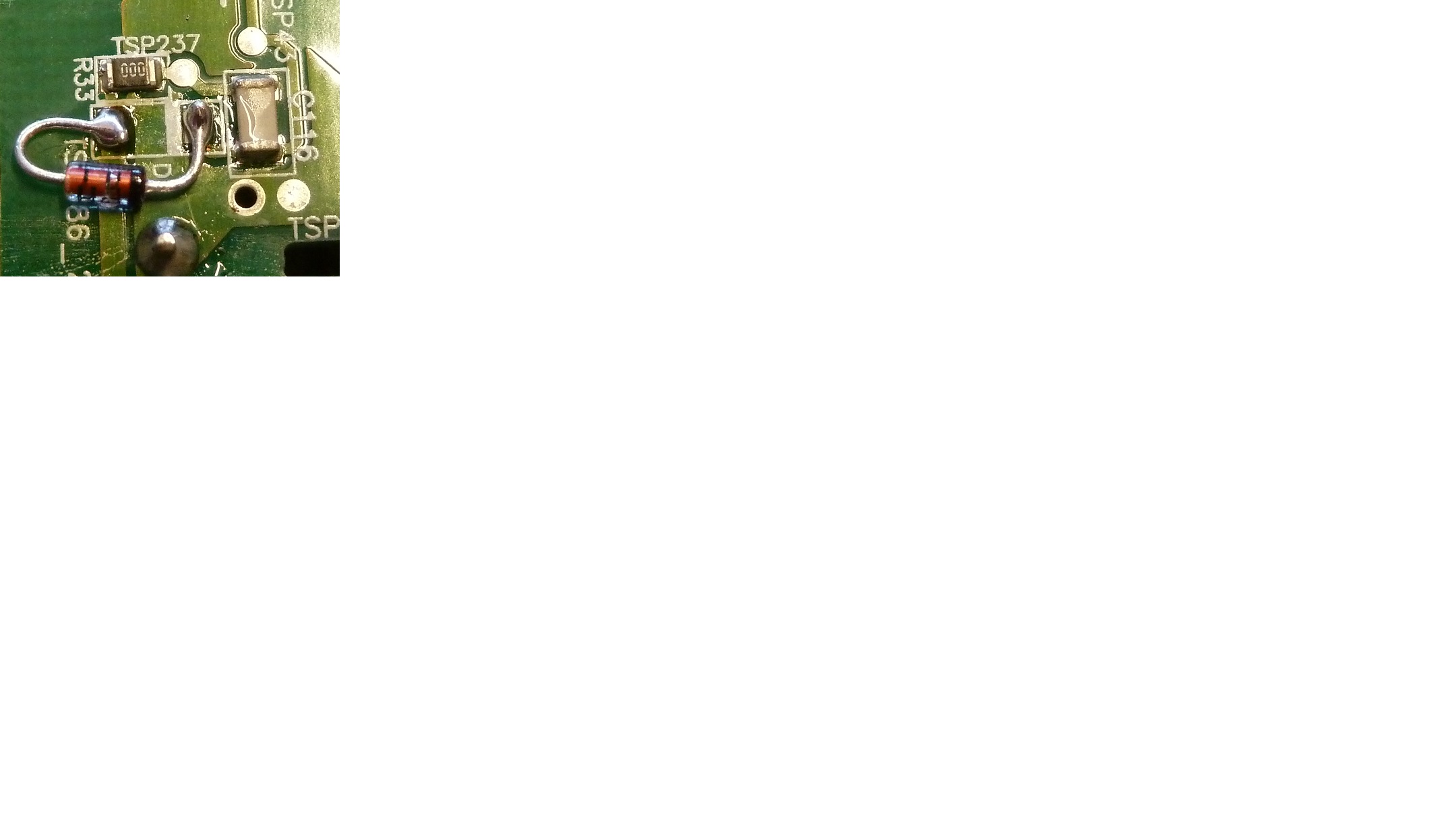

Hallo, wo genau befindet sich dieses Diode D6 die getauscht werden muss? Kann sie nicht finden, das Manual hat mit leider auch nicht geholfen. Vielen Dank im Voraus! Gruß aus Hamburg

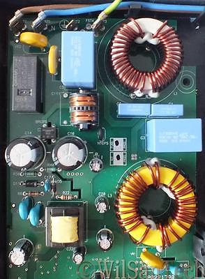

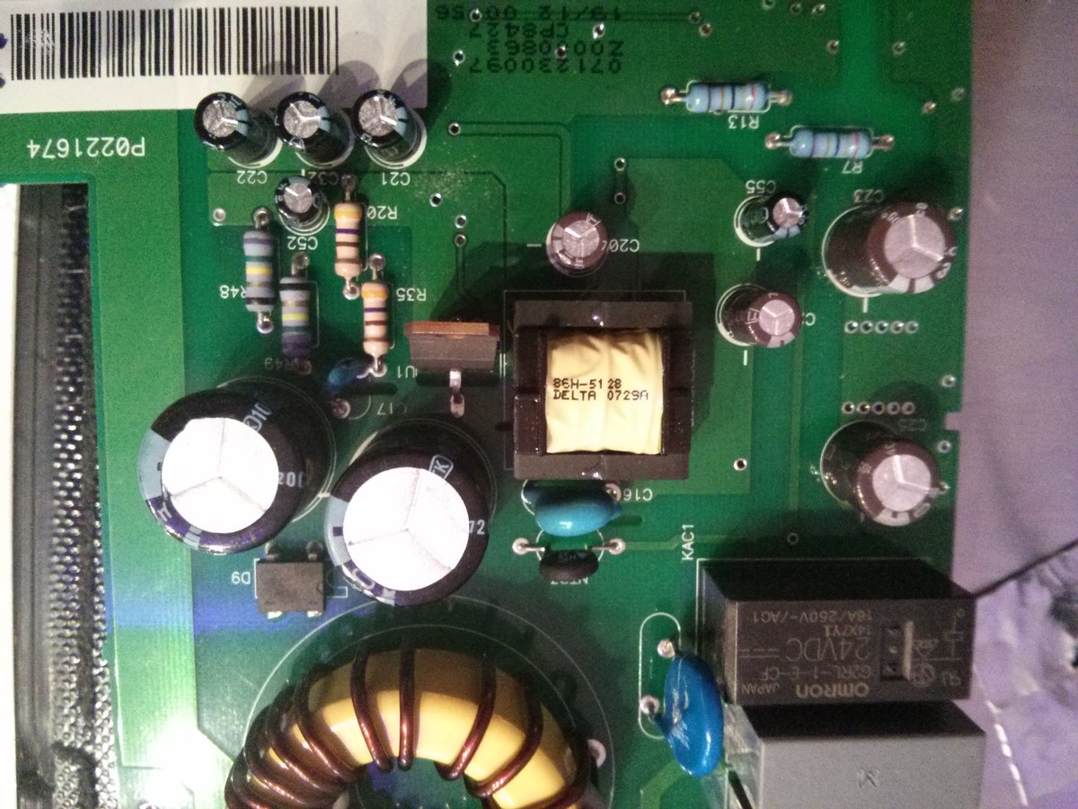

Hallo Kirk, schau Dir mal den Beitrag von Joachim P. vom 07.06.2011 an. Das mittlere Bild, dort siehst Du die betroffene Platine. Ich habe Dir zusätzlich eine Nahaufnahme hochgeladen. Die SMD Diode D6 zeigte bei mir eine leichte Veränderung der Oberfläche. Dort war ein Haarriss entstanden. Wenn Du den Defekt von außen schon erkennst, tausche die Diode aus. Um sicher zu gehen, dass die Diode D6 defekt ist, musst Du sie durchmessen. Bei mir konnte ich im eingebauten Zustand feststellen, dass die Diode D6 defekt ist.
#4169954
Hallo, ich konnte auch eine pulsierende 5V und 24V Spannung messen. Die Diode D6 hatte ein kleines Loch und in beiden Richtungen Durchgang. Vielen Dank Leute!!!

Hallo, anscheint wurde die Platine bei neueren Neff-Geräten überarbeitet, die Diode 6 entfernt :-) und der Schaltregler durch einen 7805 ersetzt. Dennoch habe ich den Fehler "e0", was anscheinend bedeutet, dass beim einschalten der Herdplatte das Relais nicht richtig anzieht. Komisch ist nur dass der Fehler bei zwei Herdplatten der gleichen Seite auftritt. Ich beginne bei Gelegenheit mal mit der Fehlersuche...

.....so ich bin mal mit der Suche angefangen. Es handelt sich um ein Neff Kochfeld mit ELIN Platine. Es lässt sich nur die Hälfte der Kochplatten einschalten, bei der anderen hört man kein Relais schalten und es erscheint der Fehler e0, was bedeutet, dass das Relais die Spannung nicht geschaltet hat. Als erster habe ich alle in der Schaltung beschrifteten Spannungen (5v und 24v) gemessen, alles OK. Anschließend habe ich im einschaltmoment die Spulen Spannung des Relais gemessen, leider ohne Erfolg. Nach einer kurzen Leiterbahn Verfolgung bin ich auf das Transistorarray U7 gestoßen, welches das PIC direkt mit dem Relais verbindet. Die Versorgungsspannung des Arrays ist vorhanden........
.... Anscheinend gibt das PIC das Relais nicht frei. Wieso kann ich mir noch nicht erklären.....

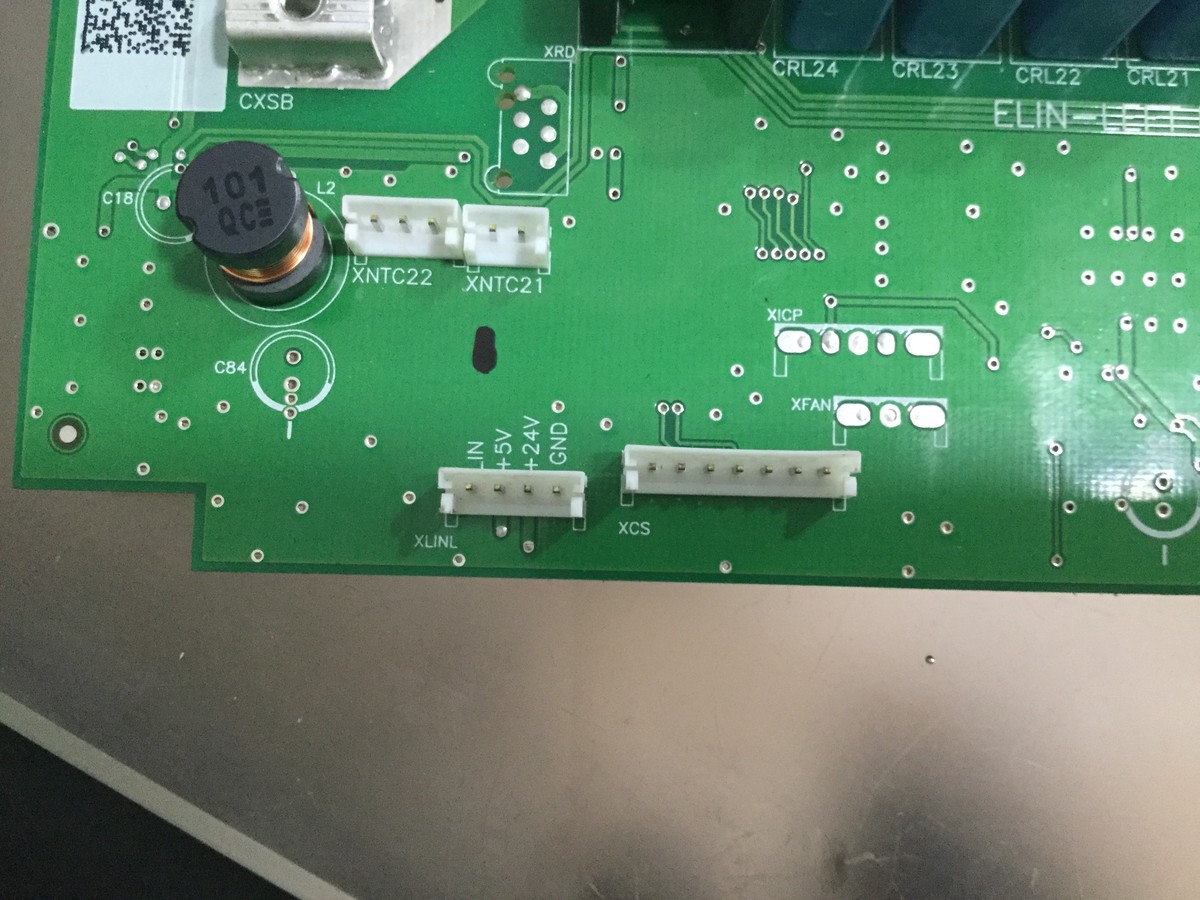

Hola, tengo una BALAY 3EB815L/01 que no encendia, si tenia 5V pero los 24V eran pulsos, le cambie el diodo D6 (1N4148) que estaba dañado, ahora si tengo los 5V y los 24V me dan 59V. Que mas puedo mirar? alguna ayuda? gracias.
#4323478
Jose schrieb: > Hola, tengo una BALAY 3EB815L/01 que no encendia, si tenia 5V pero > los > 24V eran pulsos, le cambie el diodo D6 (1N4148) que estaba dañado, ahora > si tengo los 5V y los 24V me dan 59V. Que mas puedo mirar? alguna ayuda? > gracias. Nota, en el display da fallo "9" al reves "1" ¿la posicion del diodo es la correcta, el katodo a la ralla blanca del encapsulado SMD? he puesto un diodo 1N4148 normal con el katodo en la ralla blanca

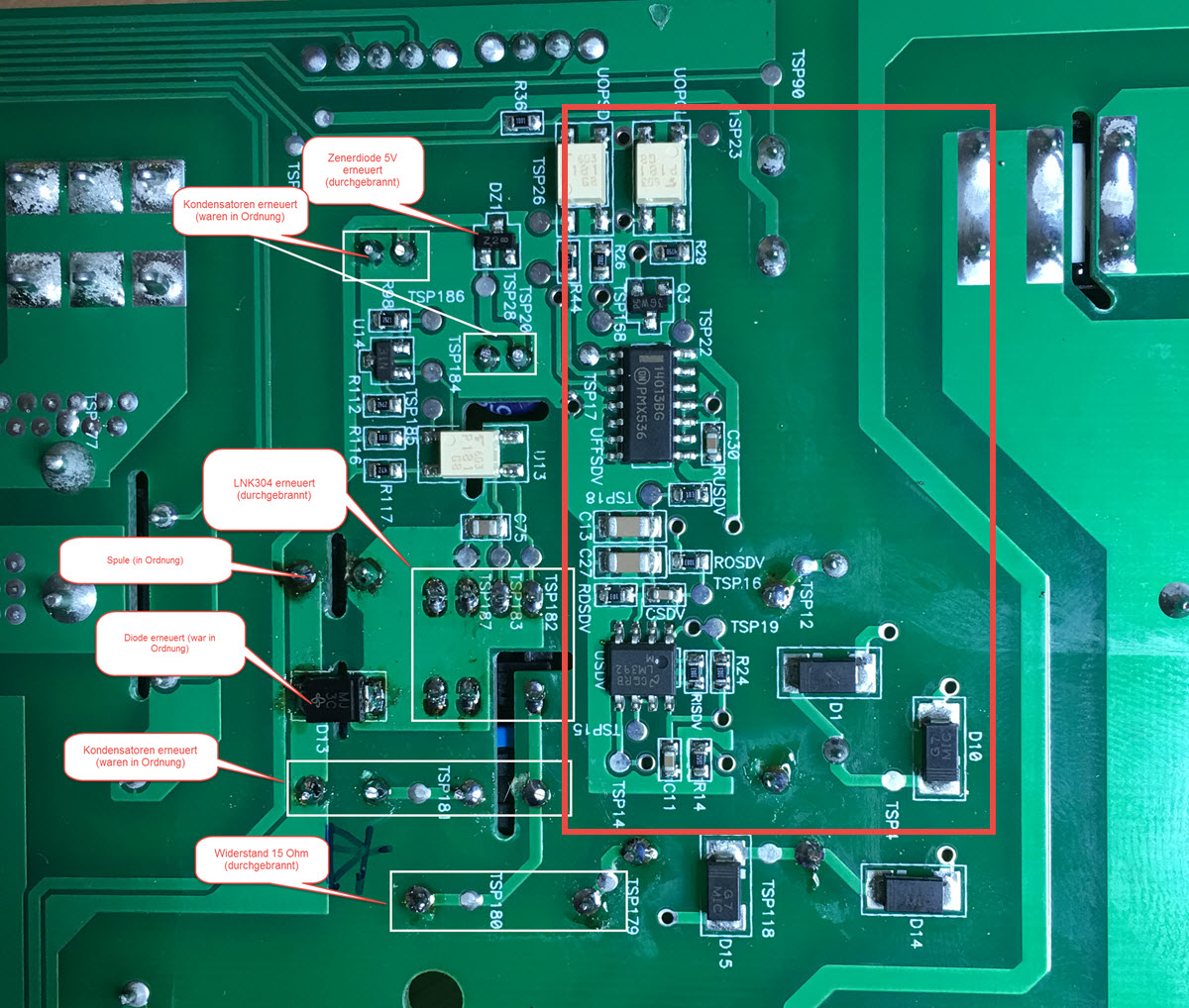

Hallo, habe ein Induktionsfeld von Siemens EI645EB11E / 01 mit den ELIN LEFT/RIGHT IH5-I Platinen. Alle paar Minuten blinkt es 3x "-" auf der Anzeige. Beim Einschalter der Felder blinken die Zahlen eine Zeit und dann geht es wieder auf die "-" Anzeige. Nach Demontage konnte ich mehrere visuelle Probleme feststellen: ELIN RIGHT * C18 TOP - (100uF/35V/105°C) hat dicke Backen und sich unten aufgedrückt * UPSR BOT (LNK304GN) Schmauchspuren, R15 BOT hat aber noch 33K ELIN LEFT * C35 TOP hat dicke Backen * C31 TOP hat dicke Backen Teile sind bestellt, ich werde berichten.
#4346849
Hallo, IC und Kondensatoren getauscht, keine Änderung. Dann D6 getauscht und siehe da es läuft wieder. Danke für die Infos!!!
#4362469
Hallo zusammen, Dank der sehr guten Beschreibung von Joachim P., und H.B. (Gast) habe auch ich unserem Neff Induktionskochfeld T44T40 mit Bräterzone wieder erstes Leben einhauchen können. Hatte mir die Suche mittels Messungen der Ausgangsspannungen zur Steuerung (5 und 24V) ersparrt und die Diode D6 1N4148 direkt getauscht. Anschließend ging das Feld wieder an, doch das Kochfeld oben links mit der Bräterzone zeigt nach der Anwahl der Kochstufe kurz darauf folgende blinkende Fehlermeldung e6 oder die umgedrehte 9 mit der 6. Laut der hier zugänglich gemachten englischen Reparaturanleitung (Autor Dieter Helmich), vermute ich nun das der Temperatursensor NTC, der mittig in dem Feld sitzt und mittels Stecker auf der linken Elin-Platine angeschlossen ist, erneuert werden muß. Hat jemand von euch schon einmal das gleiche Problem mit ähnlichen Kochfeldern gehabt? Woher bekomme ich nun diesen NTC-Sensor und wie tausche ich diesen aus? Ist der geklebt? Müssen die Sensoren der Kochfelder wieder neu mit der weißen Paste an das Glas angekoppelt werden? An dieser Stelle vielen Dank an alle fleißigen Schreiber hier in diesem Forum und an meine Frau, die aufgrund des in meinem Augen simplen Suchtitels "Induktionsherd geht nicht mehr" letztlich dieses Forum und die Lösung gefunden hat. Viele Grüße an alle ehrgeizigen Bastler. Horst Uwe P.S.: Lieber die Nächte um die Ohren hauen, als kostspieliege Module/Platinen) tauschen lassen. Die Zeit und die Nerven mal nicht gerechnet ;-)

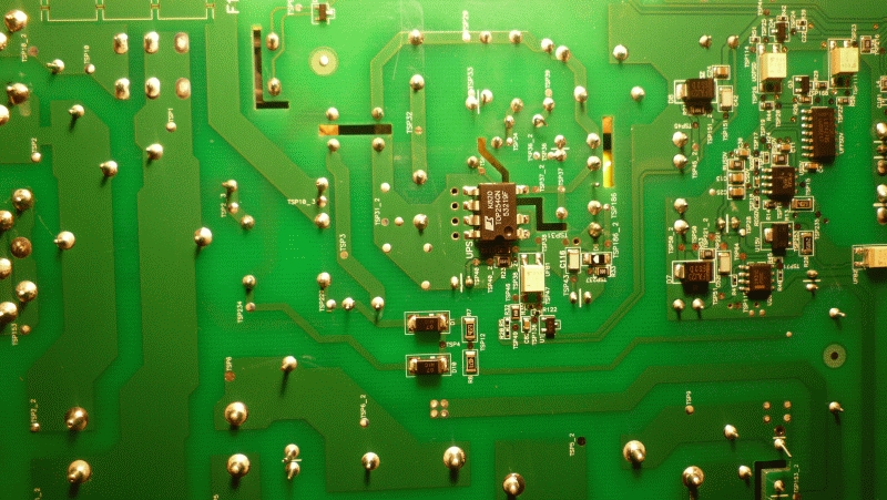

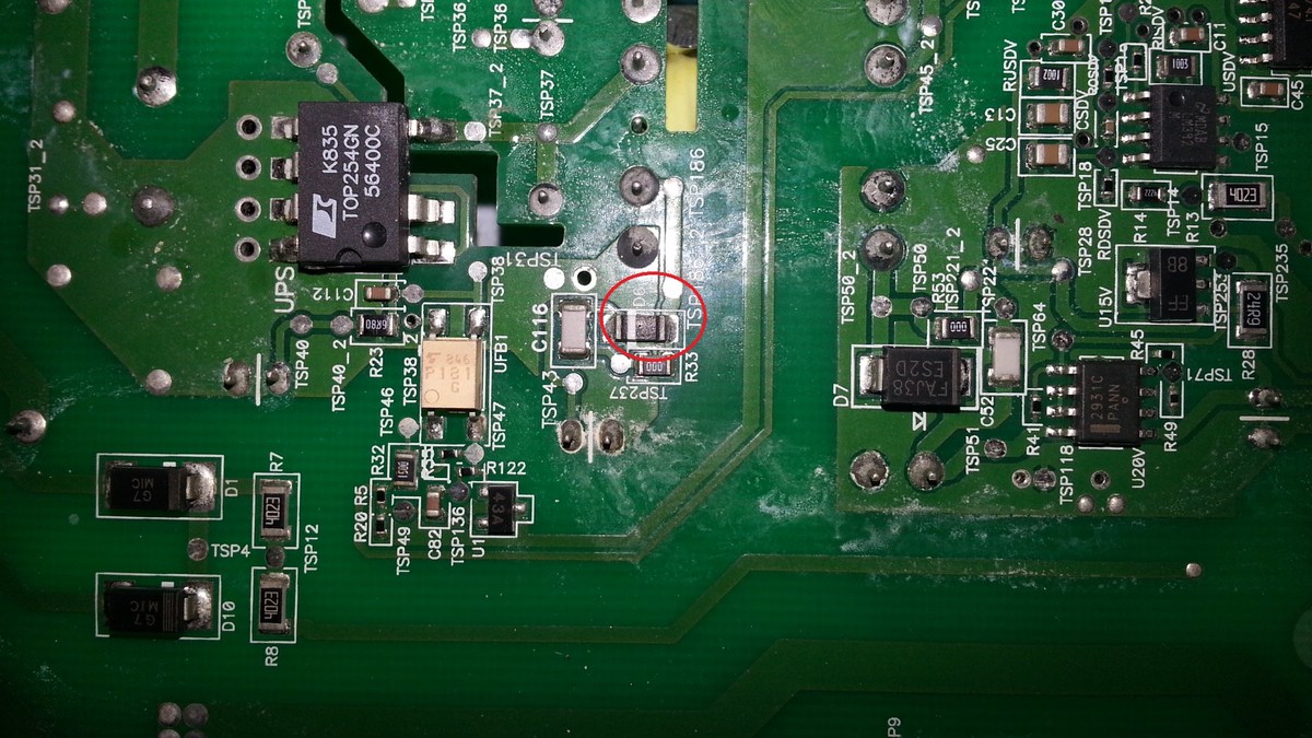

Evtl. ist der LNK304GN bei dir defekt.
#4400838
Hallo Gerd Danke dir schon mal für deinen Einsatz. Werde mich mal die Tage damit beschäftigen. Das Kochfeld ist von einer Bekannten, die leider keine Möglichkeiten hat sich ein Neues zu kaufen. Ich habe momentan die mittlere und rechte Platine ausgebaut und die 2 Phasen abgehängt. Die Zuleitung 5/24 V für die Bedienplatine habe ich verlängert und am linken Elin eingesteckt. So kann Sie zumindest die 2 linken Herdplatten verwenden.? Grüsse und ein Frohes Fest Gerd
#4400861
Hallo Gerd und an Alle Ergänzend zu meiner letzten Nachricht. Der LNK304GN befindet sich auf der ELIN Right! Hoffe das die heil ist. Die Spannungsschwankung 24V habe ich auf der ELIN Left IH 5-I Ist auf der ELIN Left, wo auch mein Stecker für die 24V sind, dann Der Top 254 GN für die Konstanten 24V zuständig?

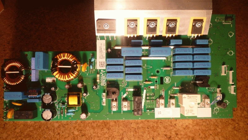

Hallo zusammen, ich habe heute eine defekte Bosch Induktionskochplatte bekommen. D6 ist bei mir auch nicht das Problem. Die hier häufig ausgefallene Seite funktioniert bei mir. Betroffen ist die andere Seite der Platten - folglich die andere Platine. F2 (Leiterbahnsicherung auf der Platine) ist abgefackelt. Zwei Leistungstransistoren sind tot. Die Induktionsspulen scheinen noch ok zu sein. Bestellung bei Digikey ist raus. Ich werde weiter berichten, da hier vereinzelt ja auch eben dieses Fehlerbild aufgetaucht war. Grüße, Kai
#4544892
Sorry, noch etwas... Die Leistungstransistoren sind Infineon IHW40N60RF. (falls jemand nach der Bezeichung suchen sollte, da diese nicht mit der Beschriftung auf den Transistoren übereinstimmt.

So, die bestellten Transistoren sind heute angekommen. Ich habe die beiden defekten Transistoren ausgetauscht. Die Sicherung habe ich mittels einer 10,3 x 38 mm Feinsicherung mit 16A ersetzt. Das Kochfeld funktioniert nun wieder einwandfrei.
#4597440
Danke :-) Es war D6 Oberseite mit Löchern bei einem NEFF aus dem Jahre 2009 :-\ 1N4148 aus einem alten PC Netzteil ausgelötet und eingelötet => Hausfrieden gerettet, nächster Kurzurlaub auch. Ein paar Euro werden noch aufgehoben... die Elkos machens auch nicht mehr lange. Schöne Grüße

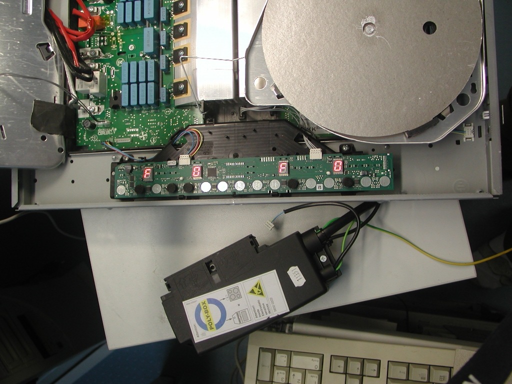

.. So, der Siemens Herd geht wieder. Beim letzten Test habe ich offenbar das "Datenkabel" von der Polybox verdreht auf die Steckeraufnahme das Bedienteils aufgesteckt. Ja, das geht, der ist nicht absolut verdrehsicher! Erst dadurch ist vielleicht der 10-Ohm Widerstand R47 auf der linken ELIN zerstört worden. Ich kann das aber nicht mit Sicherheit sagen. Ursache der Herd-Nichtfunktion waren die beiden 470 Ohm Widerstände in der Polybox, die hochohmig geworden waren. Sie sind Bestandteil der Phasenerkennung (zwei Phasen).

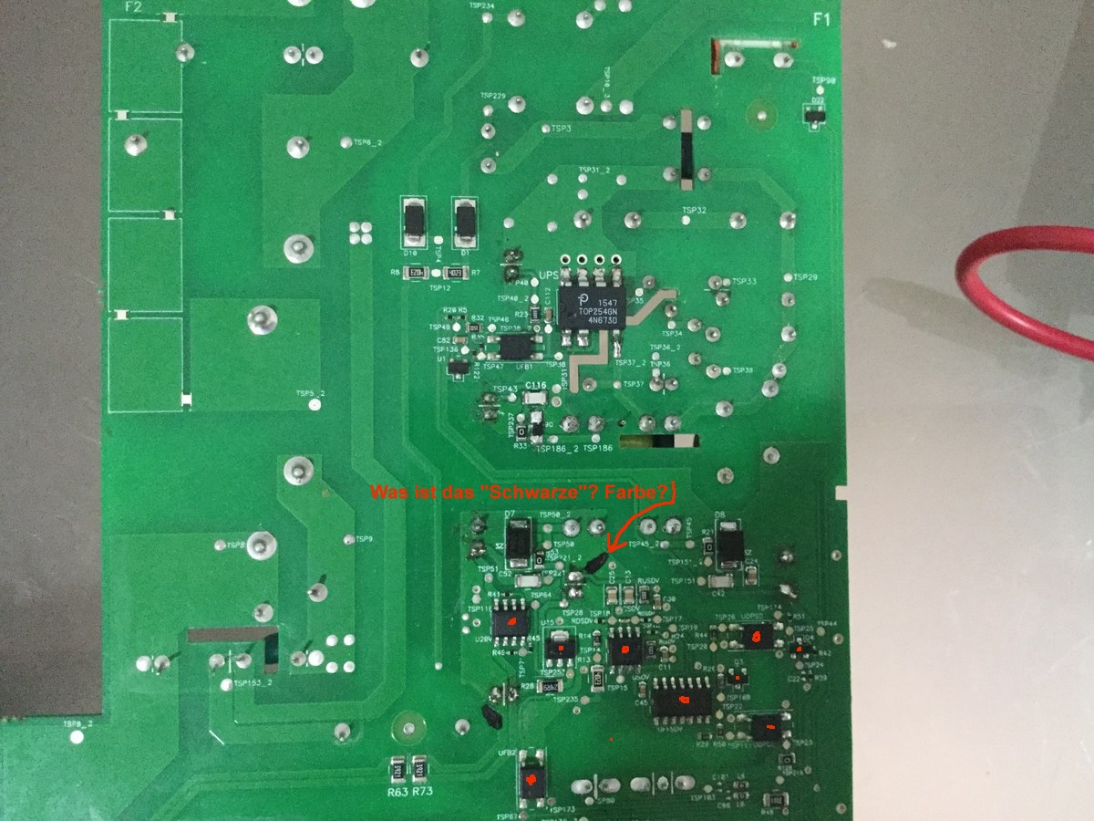

Moin zusammen! Hier ist es ein Siemens Induktionskochfeld, 2,5 Jahre alt, mit F0 F0 im Display. 24Volt brechen zusammen sobald der Stecker zum Touchmodul aufgesteckt wird, nach ein paar Sekunden wird dann F0 F0 angezeigt. Datenleitung zum rechten ELIN Modul vorher abgezogen. tja da bin ich ratlos. Kann ja nur das Touchmodul sein wenn das linke ELIN schon getauscht ist oder ? Vielleicht kennt das ja jemand und liest hier grad mit.... Gruß an alle hier :-)
F0 FO bedeutet, daß keine Datenkommunikation mit dem Bediensystem vorhanden ist. ich denke, in diesem Fall mit dem Touchmodul wg. der "zusammenbrechenden" 24 V. Wieweit brechen die 24V zusammen? Völlig auf nahezu 0V? Bleiben die 5V stabil? IMHO fehlerhaft kann die Stromnversorgung sein, aber die ist auf dem linken ELIN (??). Sonst liegt der Fehler auf dem Touchmodul. Ich würde da mal den Widerstand der 24V Versorgung gegen Masse messen. Ist diese sehr niederohmig und zeigt insb. kein "Diodenverhalten", dann könnte ein Kondensator, insb. ein TANTAL oder ELKO ausgefallen sein. Good Luck..
#4654808

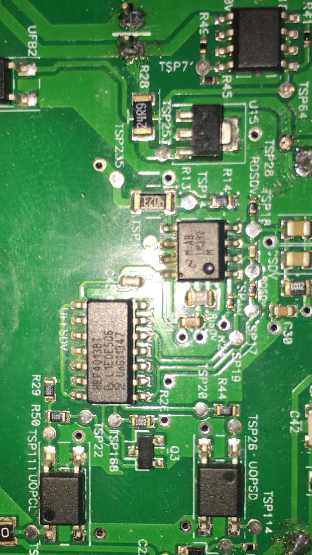

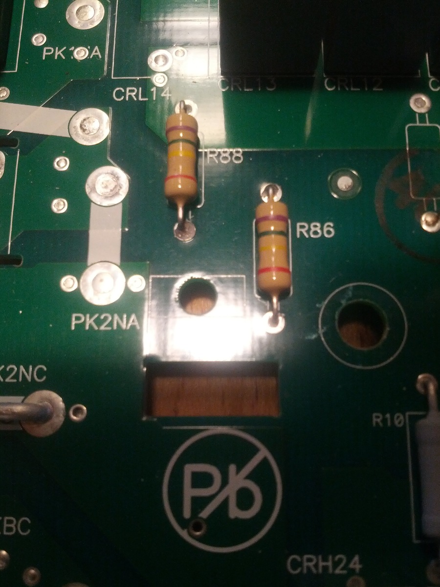

Ich bin gerade beim Ausmessen der Widerstände und gleich auf ein Problem gestoßen. Im Anhang sind zwei (gleiche?) Widerstände abgebildet von denen ich die Ohm nicht mit meinem Multimeter ausmessen kann. Wie viel sollten diese haben? Mein Multimeter zählt bei beiden langsam von 450 auf 690 kOhm hinauf. Sind die eventuell defekt? Mein erstes Post wurde abgewertet. Gibt es hierfür einen Grund?
Alexander J. schrieb: > Ich bin gerade beim Ausmessen der Widerstände und gleich auf ein Problem > gestoßen. Im Anhang sind zwei (gleiche?) Widerstände abgebildet von > denen ich die Ohm nicht mit meinem Multimeter ausmessen kann. Aber die Farben sind gut erkennbar :) http://www.elektronik-kompendium.de/sites/bau/1109051.htm > Mein erstes Post wurde abgewertet. Gibt es hierfür einen Grund? Das kann dir nur der sagen, der dich so bewertet hat.
Reinhard S. schrieb: > Aber die Farben sind gut erkennbar :) > http://www.elektronik-kompendium.de/sites/bau/1109051.htm > Ja die Farben sind erkennbar. Aber kann das Verhalten der beiden Widerstände auf einen Fehler hinweisen oder ist mein Multimeter einfach nur schlecht? Die Zahlen stimmen mit dem gemessenen überhaupt nicht überein oder kann es daran liegen, dass mein Multimeter nur bis 2 MOhm rauf geht?
Alexander J. schrieb: > Ich bin gerade beim Ausmessen der Widerstände und gleich auf ein Problem > gestoßen. Im Anhang sind zwei (gleiche?) Widerstände abgebildet von > denen ich die Ohm nicht mit meinem Multimeter ausmessen kann. Wie viel > sollten diese haben? Mein Multimeter zählt bei beiden langsam von 450 > auf 690 kOhm hinauf. Sind die eventuell defekt? > > Mein erstes Post wurde abgewertet. Gibt es hierfür einen Grund? Das klingt danach, als ob sich ein Kondensator lädt. Du misst halt auch in einer Schaltung, glaube aber nicht, dass diese Widerstände dein Problem sonst. Wie weit bist du denn mittlerweile?
Christian S. schrieb: > Wie weit bist du denn mittlerweile? Komme nicht weiter. Mir fehlt leider die Expertise. Ich werde noch versuchen den TOP265GN auszutauschen. Es sind einfach leider nur 20 und 1.1V, die an am Steuerelement anliegen.
Der Schaltregler ist in Ordnung, sonst hättest du gar keine Spannung. Dein Problem klingt nach einem Fehler in der Feedback Beschaltung. Die Diode war kaputt? Ansonsten kann ich dir mal anbieten einen Blick drauf zu werfen.
Christian S. schrieb: > Der Schaltregler ist in Ordnung, sonst hättest du gar keine Spannung. > Dein Problem klingt nach einem Fehler in der Feedback Beschaltung. Die > Diode war kaputt? > > Ansonsten kann ich dir mal anbieten einen Blick drauf zu werfen. Die Diode war ziemlich sicher kaputt, da ich zuvor ein pulsende Spannung hatte. Wo ist die Feedback Beschaltung? Wie würdest du einen Blick drauf werfen wollen? Soll ich dir die ELIN schicken?

Moin, ich nun auch, nach 8 Jahren Siemens Induktionsfeld ... D6 Werde mir die 1N4148 besorgen, die OriginalDiode ist ja recht klein, da ist ein ">" Zeichen drauf, das wäre wahrscheinlich die Durchlassrichtung - richtig Gibt es Bilder von einer eingelöteten Diode? Gruß Jan
Hallo Jan, wenn du die SMD-Diode auslötest, siehst du einen weißen Balken auf der Platine. Das ist die Kathode der Diode. Auf der 1N4148 findest du einen schwarzen Balken. Dieser markiert ebenfalls die Kathode. Bring die beiden Balken übereinander und löte die neue Diode ein. Ein Bild von der eingelöteten Platine habe ich nicht. Viel Erfolg
#4884859
mit dem Balken kann ich etwas anfangen - Danke Hab die Dioden schon bestellt, 1,67 € inkl Versand für 35 Dioden, man man man, wie geht das? Werd ich schon festgebrutzelt bekommen... hab ja genug zum Probieren ;-)
#4888807
so - gerade mein Induktionsherd wieder repariert - gajol! Auslöten der D6 war blöd, die sieht man ja mit bloßem Auge garnicht... Neue Diode eingelötet, ging ganz gut. Dann habe ich aber festgestellt, dass Kondensatoren auch nicht so gut aussahen, und zwar die besagten (von bahn erwähnten) - war letzte Woche noch nicht als ich das erste mal das Teil offen hatte... C18 (100uF, 35V), C35 (330uF, 35V) und C31 (100uF, 35V). Sie waren gewölbt bzw. tw. trat oben schon die braune Suppe aus. Bei mir: C18 mit braunem Grisel drauf, die anderen gewölbt C18 hatte ich da und habe den gleich mitgetauscht Also definitiv die D6 (Einbau einer neuen 1N4146) - Kosten im Cent-Bereich (hab 35 Stück für 1,67€ inkl Porto gekauft, hab noch 34 über... verkaufe ich für Stück 2€ :thumbsup:

Hallo, hier noch einmal ein Foto meines defekten ELIN Schaltnetzteils. Interessant ist, dass sich 19V am Ausgang messen ließen (an der Z-Diode oben), als diese defekt war. Nachdem ich sie erneuert hatte (sowie davor schon die Elkos, den LNK304 und den 15 Ohm Widerstand) pendelt das Netzteile immer zwischen ein paar Volt. Was könnte noch defekt sein? Die IBGTs und deren Treiber sind ersetzt. Diese sorgen auch nicht für eine Überlastung des Netzteils. Zur Probe habe ich die Leiterbahn dorthin unterbrochen. Weiß jemand, wofür der rechte (rot markierte Bereich dient)? Der LM 392 hatte ca. 3,3 Volt anliegen, als die kaputte Z-Diode noch drin war. Jetzt liegt dort keine Spannung mehr. Viele Grüße Schartiie

Hallo an alle. Ich habe nun den Top254 und die Diode D6 getauscht. Immer noch die Pulsierenden 5 und 24 Volt. Hat jemand von euch eine Idee woran es noch liegen kann? Bitte um Hilfe
@Bob oder Meister Bob ??? zunächst hat das Schaltnetzteiul nicht geliefert und nach der Reparatur pulsen die Ausgangsspannungen 5 und 24 V? Habe ich das richtig verstanden? Denkbare Ursache: Da ist eine Last angeschlossen (fehlendes Bedienteil), manche Schaltnetzteile arbeiten nicht ohnen Last. Oder die Last ist zu groß (Bedienteil defekt)? Dann anstelle des Bedienteiles Lastwiderstände anschließen, ich denke, so 47..100 Ohm müßten dafür okay sein. Sind dann die Spannungen stabil? Falls ja, und das sollten nur die Leute machen, die die Schaltung kennen (ich tue das nicht), mal eine externes Netzteil mit Strombegrenzung (2 Netzteile natürlich, 5 und 24 V) anschließen und die Ströme beachten. ABER: Sollten die 5 / 24 V Spannungen auch auf den ELINS benötigt werden, hilft das auch nicht... Checke dann mal, ob vlt noch andere Bauteile auf den ELINs hin sind. Und auch mal die Elkos prüfen / messen. Oder auch mal, falls vorhanden, alle Elkos (und auch Tantals), soweit vorhanden, die zum Schaltnetzteil gehören, tauschen. (Low ESR Typen sind zwingend notwendig, also keine "normalen" Elkos, die sind bei Schaltnetzteilen durch die Stromspitzen sofort "hin". Good Luck.
#5176271
Hallo Yogy. Dankeschön für die Hinweise. Ja mein Elin war vorher ganz kaputt. Habe ich ein paar Posts weiter oben berichtet. Also folgendes habe ich beobachtet. Sobald ich das bedienteil abklemme, dann bleiben die 5 Volt stabil und die 24 Volt Pulsen. Wenn ich die 5 Volt für das Bedienteil extern drauf gebe, dann funktioniert das bedienteil einzeln. Wie kann ich die 24 Volt stabil bekommen?

Hallo! Auch wir hatten vor paar Tagen ein Induktionskochfeld geschrottet. Im boost modus den Topf hochgehoben und bumm. Ich habe dann mit meinen Laienhaften Elektronik Kenntnissen die IGBTs gemessen und gesehen dass die der Kollektor zwischen Emitter kurzgeschlossen war. Bei RS neue bestellt und eingebaut. Geht nicht. Dann bin ich auf diesen Thread gestoßen und habe gesehen, dass die Diode D6 Probleme machen kann. Die habe ich getauscht. Dann noch die Platinen Sicherung (F2) repariert und die Platte geht wieder! Vielen vielen Dank für die Hilfe durch den Thread. Ich habe zwar hiermit nicht geholfen wollte euch aber mein Erfolgserlebnis nicht ersparen :).
Hallo zusammen, habe einen Fehler an meinem BOSCH PIB645M24M/01 FD 8903, der hier schon öfter beschrieben wurde. Phase 1: Aus heiterem Himmel läßt sich das Gerät nicht mehr anschalten. Phase 2: Sicherung für einige Minuten rausgenommen, Sicherung weider rein Phase 3: Gerät blinkt (relativ langsam) nur noch mit Strichen. Keine Fehlermeldung. Habe das Ding jetzt zerlegt ELIN right P0221754 liegt vor mir! Der Fuß eines Kondensators sieht etwas dunkel aus und im Bereich des Spannungsreglers gibt es leicht Schatten auf der Platine Könnte jetzt die besagte D6 messen und auch, ob 6 bzw. 24 Volt noch da sind, aber dann käme ich nicht gut weiter... Daher die Frage kommt einer der Experten hier aus dem Raum Köln, bzw. kennt iht Ansprechpartner die hier reparieren statt zu tauschen oder neu zu kaufen... Erstmal viele Grüße Gernot
Hallo zusammen, auch bei mir verabschiedeten sich 2 von 5 Kochplatten mit einem lauten Knall. Nach auseinanderbau zeigte sich, dass sich bei der rechten Platine das Sicherungsfeld F2 komplett zerlegt hat. Die Sicherungen sind allesamt komplett in Staub aufgegangen. Meint ihr es lohnt sich bei der Platine auf Fehlersuche zu gehen oder wird sich so viel zerlegt haben, dass es vergebene Mühe ist? Bei dem Schadensbild muss es irgendwo einen satten Kurzschluss gegeben haben. Einen optischen Schaden sehe ich aber nirgends. Daher würde ich darauf tippen, dass es wahrscheinlich irgendwo einen Kurzschluss in einem der Leistungstransistoren gegeben hat. Ist nur die Frage ob - der Transistor kaputt ist - oder die Ansteuerung Hat jemand eine rettende Idee? Direkt nach dem Schaden blinkte in der Anzeige der Fehlercode F1.
kommt drauf an. Wenn jetzt auch das Platinenmaterial schwarz ist, könnte es nur mit viel Rekonstruktion möglich sein, da noch etwas zu reparieren. ein so beschriebener Kurzschluss/Knall könnte schon mal auch ein Leistungshalbleiter sein, der da gehimmelt wurde. Muss man messen. bei Sicherungen mit Glaskörpern (Feinsicherungen) konnte man schon immer einigermassen abschätzen wie stark der Kurze war. ist nur de rDraht durch wars was kleines. Ist innen der ganze Draht aufs Glas beschlagen wars was dickeres, da floss wirklich "gut Strom".
