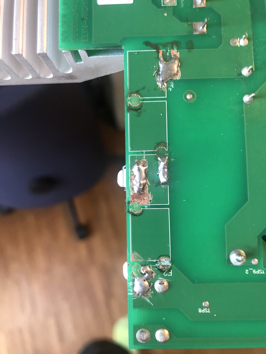

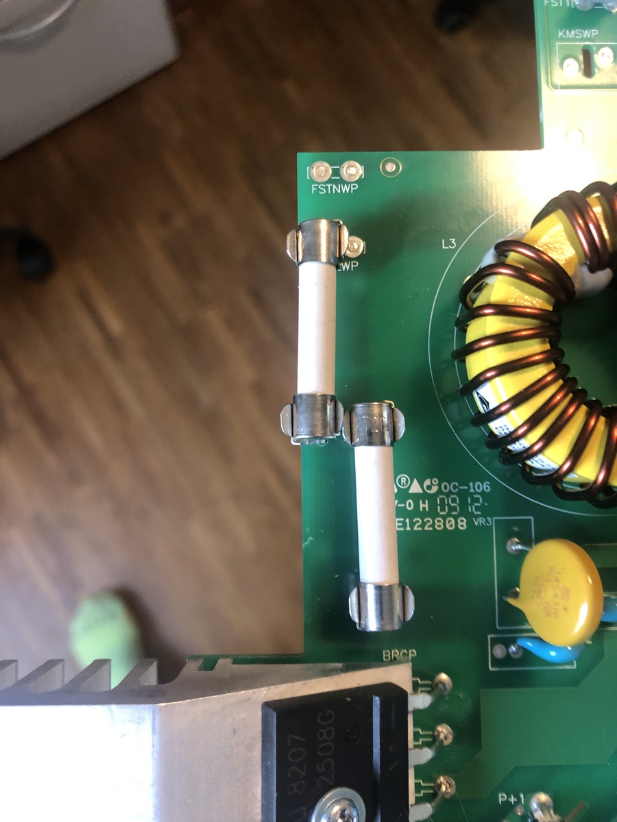

Hallo Hinz, hab jetzt für kleines Geld alle Teile da. Nochmals bzg. der Sicherung. Wie würden Sie diese einbauen? Vorgesehener Platzt gibts hier ja nicht. Ist alles für mich eine Testbastelei. Auch wenn es nicht klappt, nicht schlimm. Aber probieren würde ich doch gerne. Vielen Dank

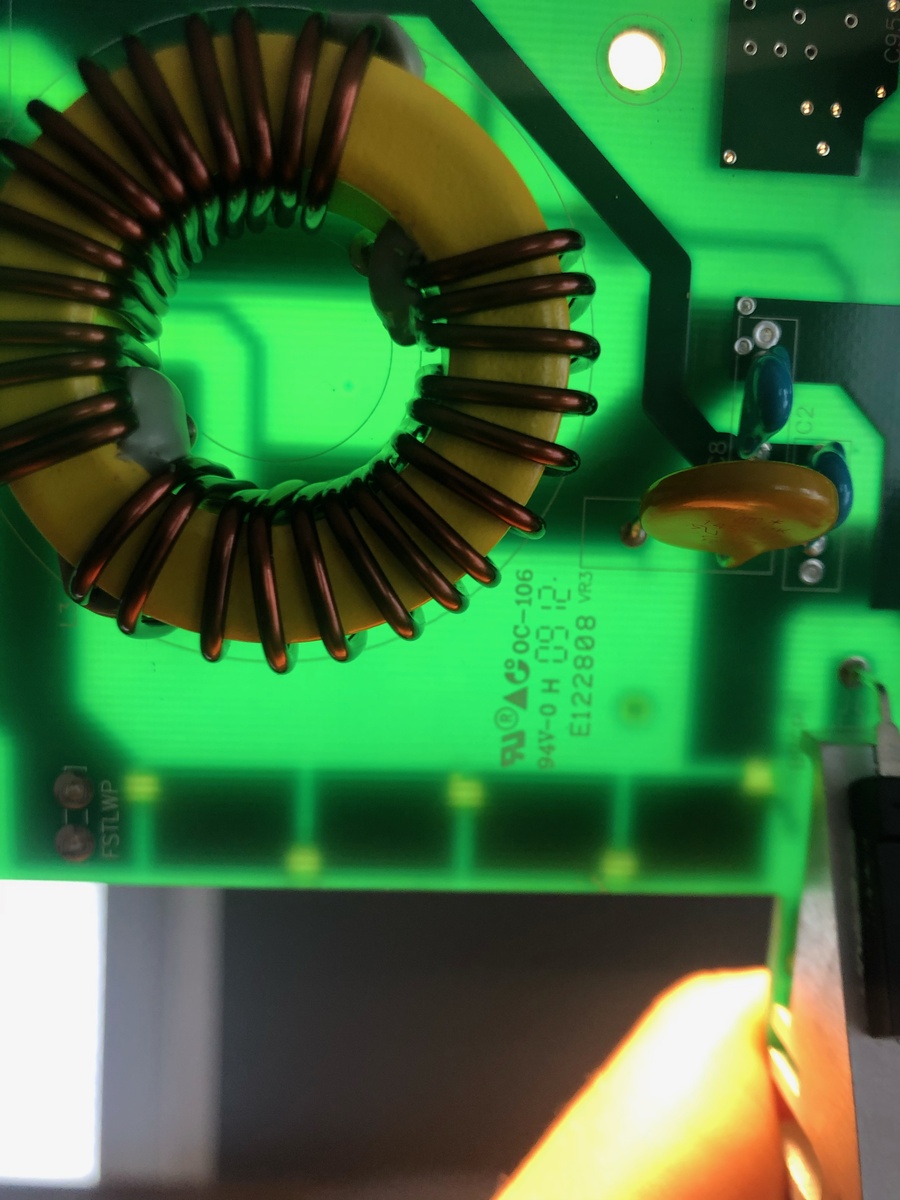

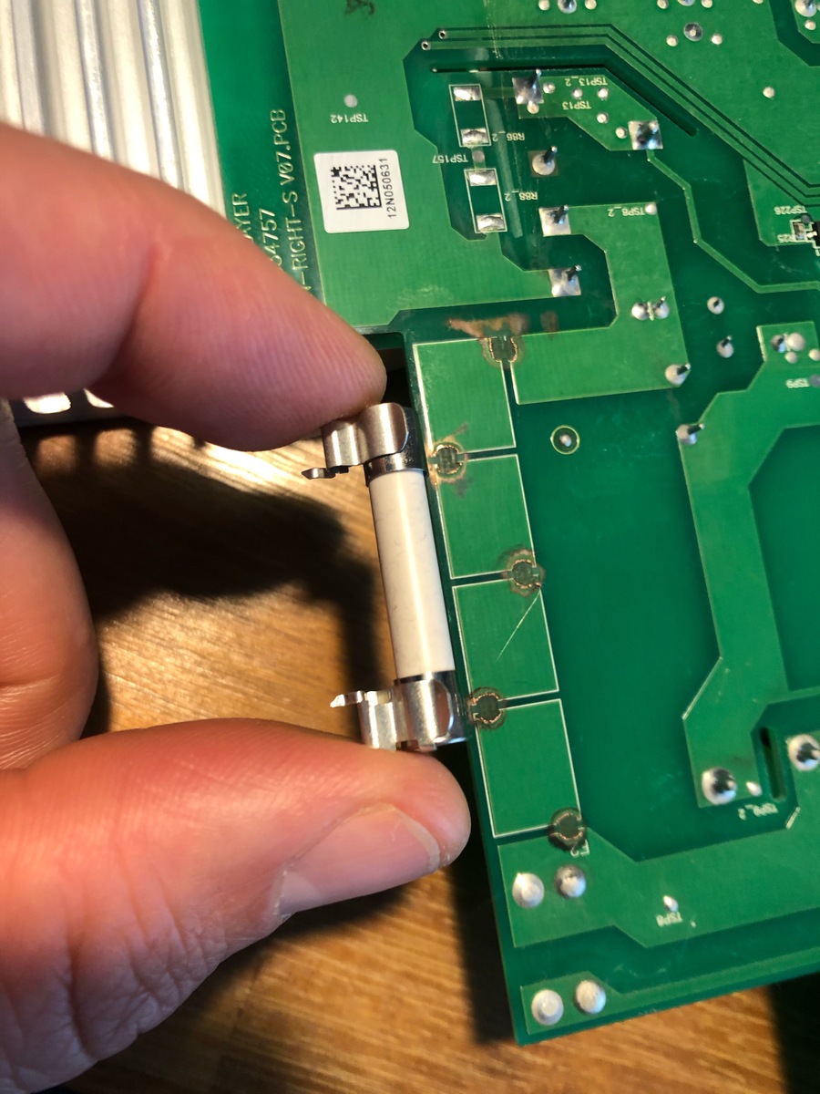

Stefan H. schrieb: > Vorgesehener Platzt gibts hier ja nicht. Ja, das stimmt leider. Wenn die Sicherung samt Halter unter die Platine passt (ausmessen): Dann könnte man eine dieser Kupferflächen komplett entfernen (dass auch sicher die Trennabstände eingehalten werden) und den Sicherungshalter quasi als SMD-Bauteil auflöten. Dazu muss viel Lötstopplack abgeschabt werden. Geht mit einem Cuttermesser oder einem kleinen flachen Schraubendreher. Wenn es unten nicht passt: Oben ist noch Platz in Form einer weißen Fläche, oder? https://i.ebayimg.com/images/g/uvgAAOSwhYdZzmR0/s-l1600.jpg Dann könnte man auch an den Lötaugen rechts den einen Halter annlöten (ein Beinchen des Halters ab, aber vielleicht noch einen kleinen Draht seitlich ran, damit nicht alles durch einen Pin geht, der auch noch etwas mechanisch beansprucht wird) und die andere Seite dann mit Litze (1,5mm2) bis zum Anschluss des VDR (braun oder blau) oder direkt zum Brückengleichrichter führen. Dabei würde es sich sehr empfehlen, alles mit Schrumpfschlauch zu isolieren und dafür zu sorgen, dass sich nichts einfach bewegen kann. EDIT: Eigentlich noch viel besser: Wenn die Platine an der Stelle nur einseitig genutzt wird und oben oder innen drin keine Leiterbahnen verlaufen: Einfach vier kleine Löcher für den Halter so bohren, dass er auf den Kupferflächen angelötet werden kann. Auch hier am besten ein Rechteck entfernen. Dann alles soweit mit aufgelötetem Draht flicken, dass die neue Sicherung angeschlossen ist. Zum Prüfen, ob keine Leiterbahnen vorhanden sind, die stören würden: Gegen das Licht halten und genau betrachten.
Sam W. schrieb: > Wenn es unten nicht passt: Oben ist noch Platz in Form einer weißen > Fläche, oder? > https://i.ebayimg.com/images/g/uvgAAOSwhYdZzmR0/s-l1600.jpg Ja, schau mal anbei meine Bilder. Meinst Du die zwei Lötpunkte mit der Bezeichnung FSTLWP? Daran hatte ich auch schon gedacht.
Stefan H. schrieb: > Meinst Du die zwei Lötpunkte mit der > Bezeichnung FSTLWP? Exakt. Das sieht aber soweit gut aus, da kannst du auch die Sicherung als THT einbauen, also Variante 3). Ggfs. auf Plastikclips vom Gehäuse o.ä. achten, aber der ist ja eher klein: https://www.mikrocontroller.net/attachment/497067/IMG_20210317_070254.jpg Lüfterkabel halt später etwas herum legen ;)
Hallo Sam, hatte jetzt was wenig Zeit und hab mir jetzt die Sicherungshalter eingelötet. Zusätzlich die IGBTs getauscht. Kann man das so machen? Ich hab mich versucht an Deine Tipps zu halten. Viele Grüße , frohe Ostern
Update: ich habe die Platine eingesetzt. Die obere Herdplatte funktioniert wieder.Die untere leider nicht. Diese versucht 5-10 sec zu starten, dann kommt wieder die umgedrehte 6. Ich muss also das defekte Bauteil finden. Wie im vorherigen Post von mir geschrieben, scheinen die Feinsicherungen und die IGBTs zu funktionieren. Das ist für mich als Laie ein Riesenerfolg.(meine ersten smd Lötversuche. Da die IGBTs nicht die Fehlerquelle sind, bin ich für weitere offen. Bzw. wo könnten die Fehlerquellen noch liegen? Ich bin für weitere Hilfestellungen mega dankbar. Und wenn alles dann mal funktioniert, schreibe ich meine Erfahrungen hier rein 😂😂. Frohe Ostern, vielen Dank, bleibt Gesund!

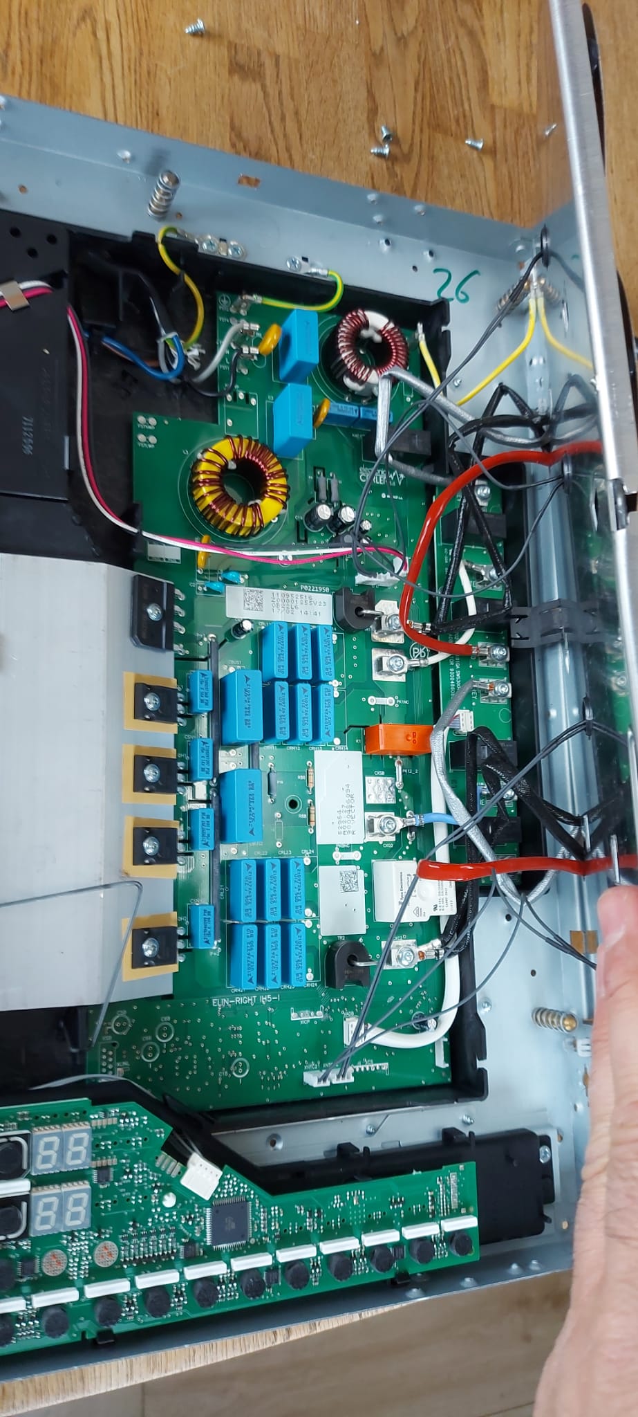

Hallo zusammen! Wer kann mir helfen? Ich habe ein 90cm 5-Platten Neff-Kochfeld mit den bereits besprochenen ELINs drin. Bei mir zeigte aber nur die mittlere Platte plötzlich F0. Ich hatte keine Zeit und vier Platten reichen normalerweise, also habe ich es ein paar Wochen blinken lassen. Dann hat mich aber der Ehrgeiz gepackt. Tatsächlich waren vor Jahren schon mal die beiden linken Platten mit F0 ausgefallen. Nach dem Tausch der D6-Diode laufen die wieder super. Also schnell bei Pollin ein paar passende Dioden bestellt und die Diode auf dem mittleren Elin getauscht. Leider nichts. Es blieb bei F0. Die ausgebaute Diode gemessen - War gar nicht kaputt. Also weiter gesucht, aber nichts gefunden. Kein Bauteil sah verdächtig aus. Da ich noch ein ELIN von einer anderen Platte da hatte, habe ich auf gut Glück auch noch den TOP getauscht, aber das brachte auch nichts. Also frustriert wieder zusammen gebaut und blinken lassen. Dann, vor zwei Tagen plötzlich: Blinken weg, mittlere Platte funktionierte wieder einwandfrei. Schon gefreut, aber gestern Abend ging das Blinken wieder los. Seitdem ist die Platte wieder tot. Wo soll ich Eurer Meinung nach suchen? Leider bin ich nicht so der Elektronik-Spezi. Elektrik - kein Problem, aber bei Transistoren und ICs steige ich irgendwo aus. Ich habe allerdings ein Mutimeter. :-D

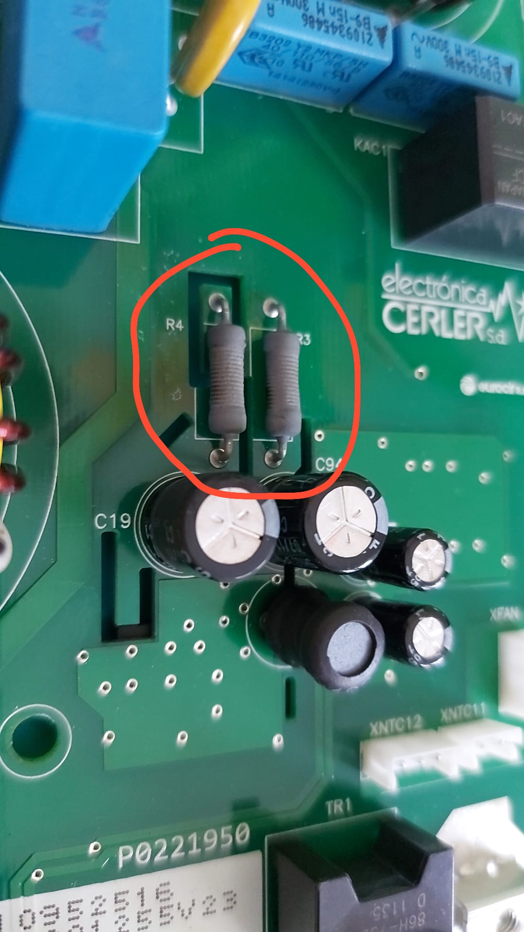

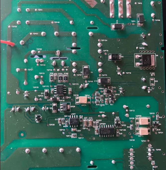

Hallo zusammen, ich habe ein autarkes Bosch Induktionsfeld PIV651N14M /01 mit der Fehlermeldung e1 auf dem gesamten rechten Feld. Das ETIN (rechts) hat die Teilenummer 9000486094. Das linke funktioniert einwandfrei. Nach anlegen der Spannung blinkt sofort die ominöse (vertikal gespiegelte) neun (also "e" laut dem manual von Joachim P.) und die 1 im Wechsel. Klartext: "Damaged measurement circuit; The Vbus measurement circuit has become damaged". Leider ist das die einzige Information die ich zu dem Thema finden konnte. Klingt doch ganz einfach, oder? Nach ratlosem messen konnte ich zwei Widerstände, R3 & R4 ausfindig machen die es in den Himmel geschickt hat. Auf dem einen sind 15R (so glaube ich) 10% aufgedruckt, der andere ist nicht bedruckt, weggebrannt oder auf der Unterseite beschriftet. Kann mir evtl. jemand die Werte von R3 und R4 mitteilen? ich bin mir nicht sicher ob es sich wirklich um 15 Ohm handelt. Bei dem Ø der Widerstände würde ich mal auf 2 bis max. 5 Watt tippen. Ich hänge mal ein paar Bilder mit an. Vielleicht kann mir jemand helfen?! Gruß Torsten
Torsten Wedemeyer schrieb: > Nach ratlosem messen konnte ich zwei Widerstände, R3 & R4 ausfindig > machen die es in den Himmel geschickt hat. Auf dem einen sind 15R (so > glaube ich) 10% aufgedruckt, der andere ist nicht bedruckt, weggebrannt > oder auf der Unterseite beschriftet. > Kann mir evtl. jemand die Werte von R3 und R4 mitteilen? Das sind beides 15 Ohm Sicherungswiderstände, und die haben nicht ohne Grund ausgelöst. Schau mal auf der Unterseite nach einem Chip in SO-7.
Torsten Wedemeyer schrieb: > meinst Du den LNK304GN? Ja. Miss mit Diodentest zwischen Drain und Source, in beide Richtungen.
...der hat vollen Durchgang und damit ist er dann wohl hin?! Den neuen habe ich schon hier, ich dachte mir schon, dass der die Widerstände mit gerissen hat. Leider habe ich nur normale 15 Ohm Widerstände in 2W besorgt. Wo bekomme ich denn Sicherungswiderstände mit diesem Wert her?
Torsten Wedemeyer schrieb: > Leider habe ich nur normale 15 Ohm Widerstände in 2W > besorgt. Wo bekomme ich denn Sicherungswiderstände mit diesem Wert her? https://www.tme.eu/de/details/nfr2w-15r/sicherungswiderstande/royal-ohm/frn02wk0150a10/ https://www.ebay.de/itm/333173769537
H. H. schrieb: > Torsten Wedemeyer schrieb: >> Leider habe ich nur normale 15 Ohm Widerstände in 2W >> besorgt. Wo bekomme ich denn Sicherungswiderstände mit diesem Wert her? > > https://www.tme.eu/de/details/nfr2w-15r/sicherungswiderstande/royal-ohm/frn02wk0150a10/ > > Ebay-Artikel Nr. 333173769537 Vielen Dank für deine Hilfe. Bei Ebay habe ich auch gesucht und war offensichtlich zu blöd da fündig zu werden. Ich habe die Widerstände jetzt bei TME bestellt. Ich hatte sogar ein Konto dort das war mir überhaupt nicht mehr bewusst. Ich gebe Rückmeldung ob die Reparatur geglückt ist. Bis dahin meinen Dank und Gruß. Torsten
Widerstände sind angekommen und wurden auch gleich eingebaut und montiert. Ohne weiter zu messen habe ich das Gerät wieder montiert und musste mit Ernüchterung feststellen, dass der Fehler der gleiche (e1) geblieben ist, die rechte Seite bleibt tot. Hat jemand eine Idee was noch betroffen sein könnte oder evtl. den gleichen Fehler gehabt? Getauscht wurde der LNK und die beiden Sicherungswiderstände. Gruß und Danke

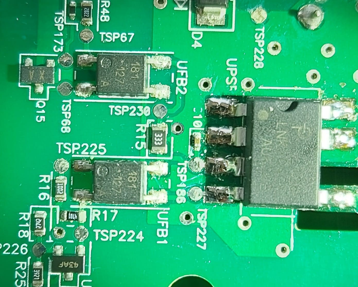

Hallo zusammen, wie es ausschaut sind beide Optokoppler am Ausgang des LNK304 gestorben. Weiß jemand was das für welche sind bzw. welche ich dafür einsetzen kann. Es handelt sich um die Bauteile TSP224 und TSP230. Auf den Kopplern ist aufgedruckt Zeile1:181 Zeile2:172 Zeile3:A zu lesen. Handelt es sich evtl. um einen HCPL-181? Ich wäre dankbar wenn jemand helfen könnte. Gruß
Torsten W. schrieb: > Zeile1:181 Zeile2:172 Zeile3:A zu lesen. > Handelt es sich evtl. um einen HCPL-181? Ziemlich sicher liegst du richtig mit HCPL-181-00AE, aber mit einem Foto wäre es noch besser.
H. H. schrieb: > Ziemlich sicher liegst du richtig mit HCPL-181-00AE, aber mit einem Foto > wäre es noch besser. das ist am einfachsten :-)
Torsten W. schrieb: > H. H. schrieb: >> Ziemlich sicher liegst du richtig mit HCPL-181-00AE, aber mit einem Foto >> wäre es noch besser. > > das ist am einfachsten :-) Also ganz sicher HCPL-181-00AE. Beachte Rank A!
Torsten W. schrieb: > Es handelt sich um die Bauteile TSP224 und TSP230. Auf den > Kopplern ist aufgedruckt Zeile1:181 Zeile2:172 Zeile3:A zu lesen. Korrektur--Zeile2:127
H. H. schrieb: > Torsten W. schrieb: >> H. H. schrieb: >>> Ziemlich sicher liegst du richtig mit HCPL-181-00AE, aber mit einem Foto >>> wäre es noch besser. >> >> das ist am einfachsten :-) > > Also ganz sicher HCPL-181-00AE. > > Beachte Rank A! Vielen Dank mal wieder. Ich gebe nicht auf und Rückmeldung.
Falls du das Original nicht auftreiben kannst, such ich dir was kompatibles raus.
H. H. schrieb: > Falls du das Original nicht auftreiben kannst, such ich dir was > kompatibles raus. Vielen Dank für Deine Hilfe. Ich bin bei RS fündig geworden, mal schauen ob die auch liefern können. Scheint Mangelware zu sein, insbesondere der Rank A. Vielleicht komme ich noch auf das Angebot zurück.
Hallo H.H., die Optokoppler sind getauscht. Ich könnte nochmal deine Hilfe gebrauchen. Ich konnte noch einen defekten Widerstand R28 in 1206 ausmachen. Aufgedruckter Wert 24R9, gemessener Wert liegt bei 27kOhm. Ich vermute mal, dass es sich wieder um einen Sicherungswiderstand handelt?! Jetzt die Frage: welche Daten und wo bekommt man den her? Falls jemand Bedarf an den Optokopplern hat.....ich musste 25 Stück ordern. Gruß und Danke

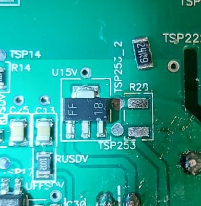

Kann evtl. jemand mit einem 78L15 in SOT-89 aushelfen? Die Bauteile unterliegen wohl auch gerade dem Chipmangel und sind, außer aus China nicht aufzutreiben. Danke
Beitrag #7007123 wurde von einem Moderator gelöscht.
Müsste ich noch dahaben, muss mal schauen wenn ich daheim bin. Meld mich später nochmal, wenn noch benötigt wird. CU MAT
Matthias S. schrieb: > Müsste ich noch dahaben, muss mal schauen wenn ich daheim bin. > Meld mich > später nochmal, wenn noch benötigt wird. > > CU MAT Hallo Matthias, ja Bedarf ist noch vorhanden.
Guten Morgen, Leider kann ich im SOT89 nicht dienen, 12V‘ler hätt ich da. Sorry
Matthias S. schrieb: > Guten Morgen, > Leider kann ich im SOT89 nicht dienen, 12V‘ler hätt ich da. Sorry kein Problem, danke für`s nachschauen. H. H. schrieb: > https://www.tme.eu/de/details/di78l15uab-dio/ungeregelte-spannungsstabilisatoren/diotec-semiconductor/di78l15uab/ vielen Dank. Spricht etwas gegen die Verwendung eines im TO-92?
So, nachdem ich nun den Spannungsregler und auch noch das LM393 getauscht habe scheint der Fehler e1 behoben zu sein. Neuer Fehler ist nun e6, die Relais schalten aber wieder. Die IGBT`s sind i.O. leider sind zwei der A3126 defekt. Ich vermute mal, dass es sich dabei um HCPL-3126 handelt. Finde nur kein Datenblatt dazu. Weiß jemand was das für Typen sind und wo man die beziehen kann? Gruß und Danke

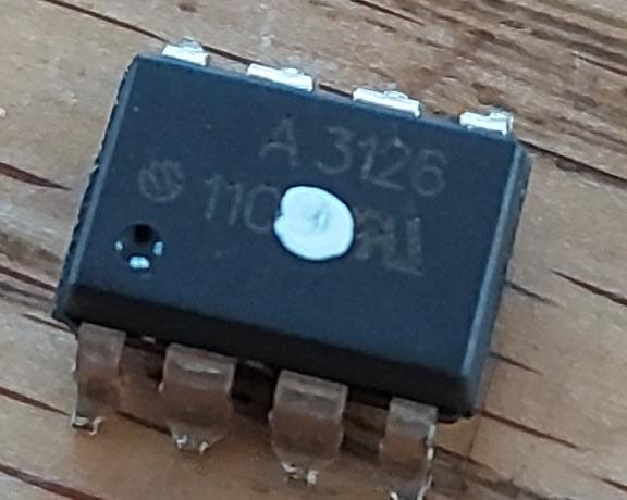

Torsten W. schrieb: > So, nachdem ich nun den Spannungsregler und auch noch das LM393 > getauscht habe scheint der Fehler e1 behoben zu sein. Neuer Fehler ist > nun e6, die Relais schalten aber wieder. Die IGBT`s sind i.O. leider > sind zwei der A3126 defekt. Ich vermute mal, dass es sich dabei um > HCPL-3126 handelt. Finde nur kein Datenblatt dazu. Weiß jemand was das > für Typen sind und wo man die beziehen kann? > Gruß und Danke Ich habe jetzt die beiden "guten" A3126 in einen Heizkreis gesetzt. Der Fehler ist behoben und die Platten heizen wieder. Bleibt die Frage ob mir jemand sagen kann ob es sich um HCPL-3126 (IGBT-Gate-Drive-Optokoppler) handelt und wo man diesen beziehen kann. Vielleicht kann man den auch gegen HCPL-3120 tauschen? Danke für Eure Hilfe.

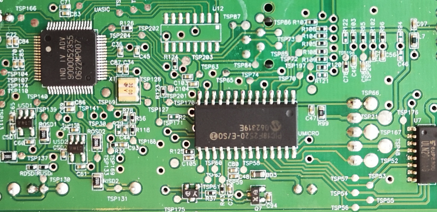

H. H. schrieb: > Zeig mal ein Foto des Teils. bitte schön. Sollte der weiße Punkt stören entferne ich ihn gerne.
Eindeutig Broadcom/Avago, aber einen HCPL-3126 scheinen nur ein paar Chinesen zu kennen.
H. H. schrieb: > Eindeutig Broadcom/Avago, aber einen HCPL-3126 scheinen nur ein > paar > Chinesen zu kennen. Ja, habe ich da auch nur gefunden. Leider gibt es kein Datenblatt zum 3126 (Broadcom kennt den Typ überhaupt nicht) nur zum 3120. Könnte gefühlt aber passen ;-). Ich habe jetzt die Teile aus China bestellt, aber ich muss zugeben, dass ich leichte Bauchschmerzen habe die einzubauen. Vielleicht sind es ja original Avago Bauelemente :-).
Beitrag #7012453 wurde von einem Moderator gelöscht.
H. H. schrieb: > Eindeutig Broadcom/Avago, aber einen HCPL-3126 scheinen nur ein > paar > Chinesen zu kennen. 3126 könnte evtl. auch für QCPL-3126 stehen. Er taucht in einer Product Change Notice auf, siehe https://docs.broadcom.com/docs/PCN_V13-006-32002150-0B Vielleicht ist das auch eine Variante des HCPL-3120. Torsten W. schrieb: > H. H. schrieb: >> Zeig mal ein Foto des Teils. > > bitte schön. Sollte der weiße Punkt stören entferne ich ihn gerne. Laut der PCN steht unter dem Punkt nur der Date Code. Auf dem anderen Bild lese ich 1109, also Arbeitswoche 9/2011.
Tobias L. schrieb: > 3126 könnte evtl. auch für QCPL-3126 stehen. Er taucht in einer Product > Change Notice auf, siehe > https://docs.broadcom.com/docs/PCN_V13-006-32002150-0B > Vielleicht ist das auch eine Variante des HCPL-3120. Das Dokument hatte ich auch schon beim Wickel, unter dem QCPL bin ich auch nicht fündig geworden. Interessant ist das auf dem linken ELIN wohl ein TLP350 verbaut ist, ich weiß nur nicht ob die IGBT´s auch identisch sind (gehe ich aber von aus), muss ich wenn die Chinesenteile eingetroffen sind gleich mal eruieren. Der TLP350 hat wieder Ähnlichkeit mit dem HCPL-3120. Vielleicht frage ich bei Broadcom einfach mal an.
Die China-Bauteile sind eingetroffen, die originalen machen einen wertigeren Eindruck, sie funktionieren aber einwandfrei. Das Kochfeld ist damit wieder voll einsatzfähig. Auf dem linken ELIN sind ebenfalls die 3126 verbaut. Leider antwortet Broadcom nicht auf meine Anfragen zum Datenblatt. An der Stelle nochmal vielen Dank an alle, insbesondere an H. H. für die stets schnelle und kompetente Hilfe.

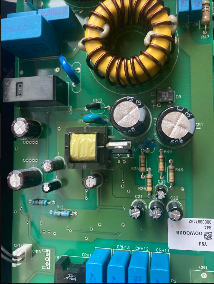

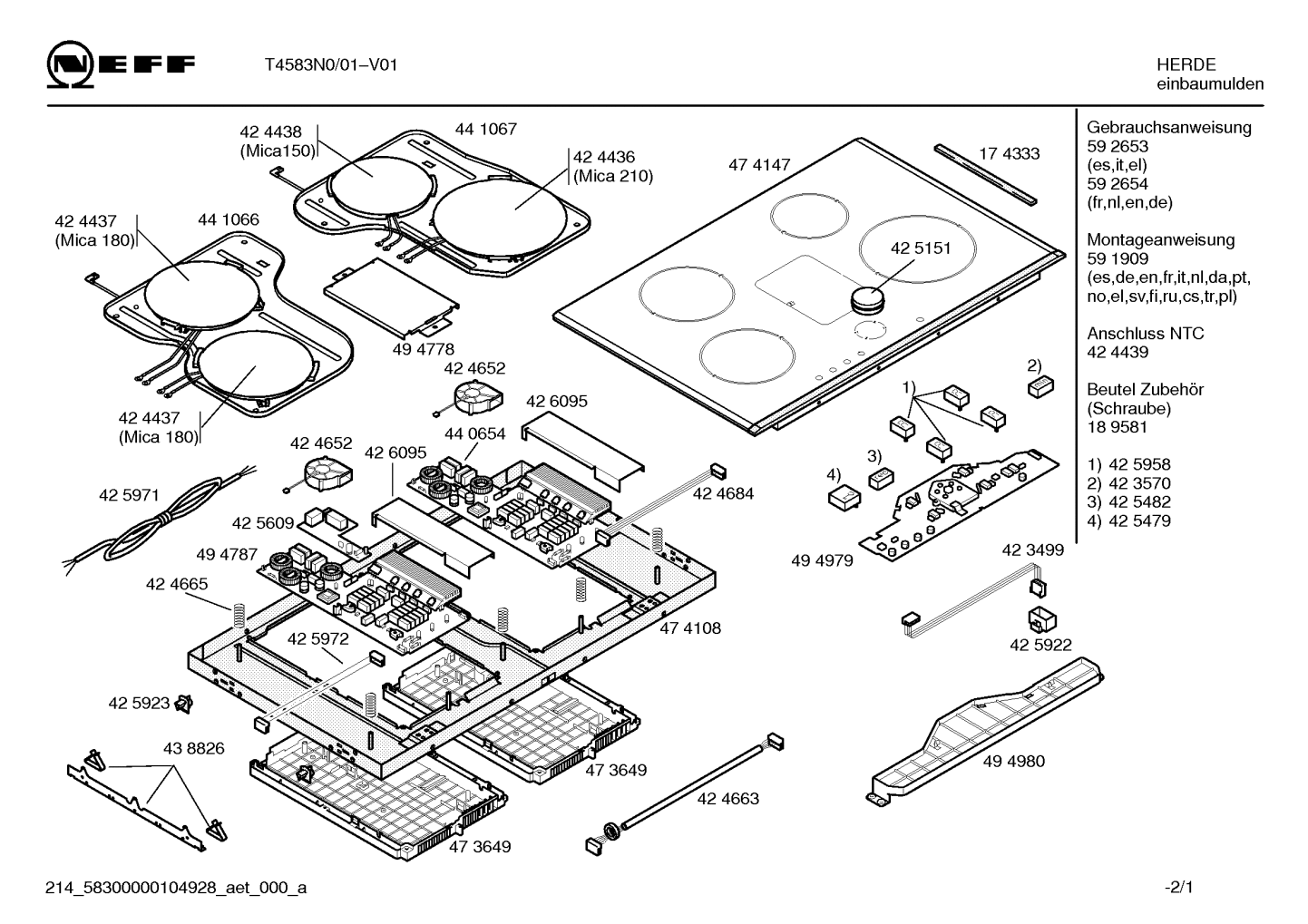

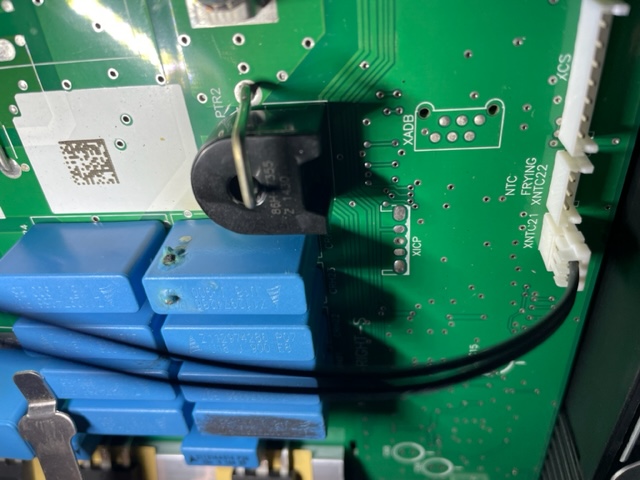

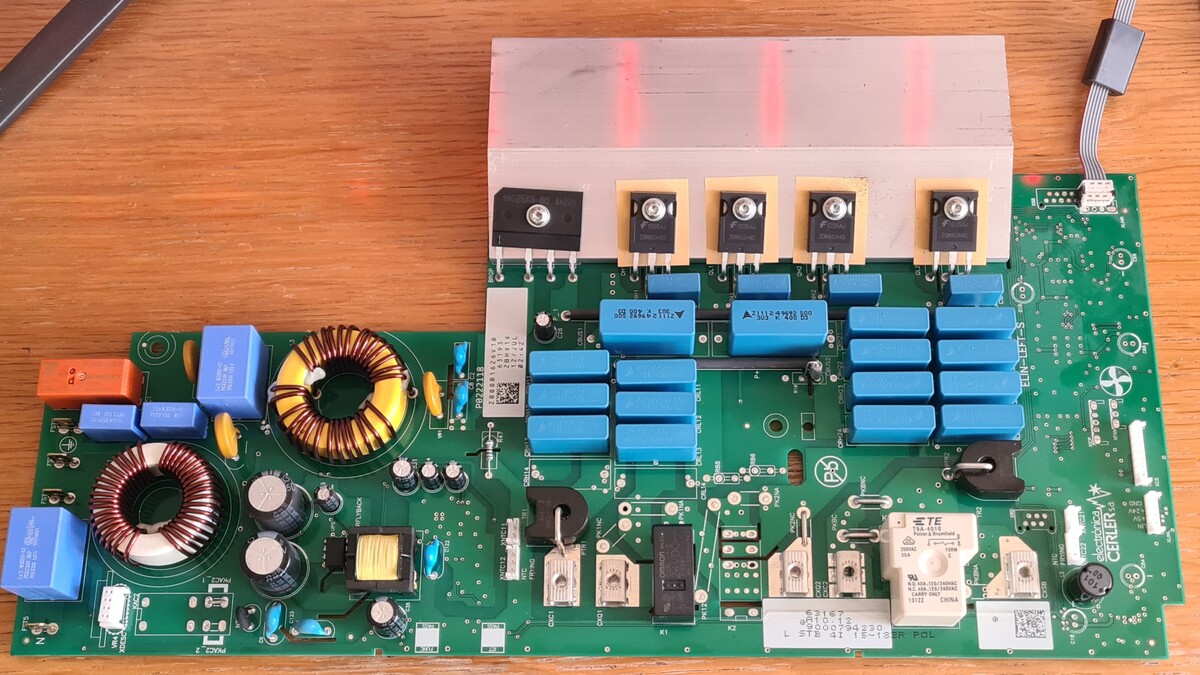

Hallo Experten, wir haben einen Neff (E-Nr. T4583NO/01), 220V, 6800 W, mit magnetischem "TwistPad" aus dem Jahr 2005, 4 Induktionsfelder plus ein herkömmliches Wärmefeld in der Mitte. Herd lief bis vor kurzem einwandfrei. Netzanschluss geht zur linken Platine. Neuerdings geht nach ca. 8 Minuten Betriebszeit der rechten Induktionsfelder der Herd kurz komplett aus (auch die linken Felder), alle LED-Anzeigen der Bedienheit erlöschen. Nach ca. 3 Sekunden geht der Herd wieder an, die vorherigen Einstellungen bleiben erhalten. Dabei ist es egal, welches der beiden rechten Felder an ist. Jeweils nach ein paar Sekunden wiederholt sich der Vorgang. Werden nur die linken beiden Felder betrieben, läuft der Herd normal. Verbaut ist rechts eine Platine ELIN-IZDEV36 von CERLER. Da der Fehler unabhängig davon auftritt, welche der beiden rechten Felder in Betrieb ist, kann es vermutlich keiner der parallel geschalteten Kondensatoren sein, die zu den jeweiligen Feldern gehören. Kann die Ursache sein, dass eine Diode (z.B. D6) nach Erwärmung durch den Betrieb ausfällt? Oder liegt es eher an einem der Kondensatoren im Eingangsbereich? NEFF hat die Ersatz-Platine für 631,20 Euro als Ersatzteil im Angebot ("derzeit nicht verfügbar"). Für dieses Geld bekomme ich einen neuen Induktionsherd. Für euren Rat wäre ich daher sehr dankbar.
Wilhelm schrieb: > Verbaut ist rechts eine Platine ELIN-IZDEV36 von CERLER. Ist da nicht links die gleiche verbaut? Dann könnten man ja mal gegeneinander austauschen, um den Fehler einzugrenzen.
Ganz allgemein: Das Schlimmste in "modernen" Elektronikgeräten ist das Schaltnetzteil zur Eigenstromversorgung. (Noch schlimmer sind Kondensatornetzteile, aber so etwas wird hier eher nicht verbaut sein) Ich tippe hier auf einen Low-ESR Elko im Netzteil, der seine Kapazität verloren hat. Bei einem fast 20 Jahre alten System ziemlich normal, ich kenne aber das Netzteil des Kochfeldes nicht, daher nur als Hinweis. Good Luck! Yogy
Was ist denn da für ein Schaltregler drin - der in den DIP7 Gehäuse. Der war in meinem bauähnlichen Neff Kochfeld komplett hin. War ein Infineon Typ, genaue Bezeichnung habe ich gerade nicht parat. War in D nicht zu bekommen, da habe ich beim Chinamann einen 5er Pack an gebrauchten geholt. Mindestens einer dieser Chips hat ein vergleichbares Verhalten gezeigt.
Klaus schrieb: > Was ist denn da für ein Schaltregler drin - der in den DIP7 Gehäuse. > Der war in meinem bauähnlichen Neff Kochfeld komplett hin. > War ein Infineon Typ, genaue Bezeichnung habe ich gerade nicht parat. > War in D nicht zu bekommen, > da habe ich beim Chinamann einen 5er Pack an gebrauchten geholt. > Mindestens einer dieser Chips hat ein vergleichbares Verhalten gezeigt. War das ein Typ von VIPER? Dieses Verhalten ist für eine Serie von vor ca. 5 Jahren bekannt. Der hatte wohl auch eine erhöhte LL-Stromaufnahme und wurde wärmer im Betrieb.
Thomas U. schrieb: > War das ein Typ von VIPER? Wer oder was ist VIPER? Nein, wie geschrieben, war ein Infineon. Typbezeichnung gerade nachgeschaut: ice3ar2280jz
Hallo zusammen, erst mal Danke für die ersten Antworten! Ich bin über Hl. Abend noch nicht dazu gekommen, die linke Platine auszubauen. Deswegen habe ich mir auf der NEFF-Webseite die Explosionszeichnung angesehen. Rechtsseitig am Herd sind die Kochfelder unterschiedlich groß. Ich denke, dass deswegen auf der rechten Platine einmal 8 und einmal 10 Leistungskondensatoren verbaut sind. Links sind die Kochfelder aber gleich groß. Deswegen sind dort zweimal 8 Leistungskondensatoren verbaut. (siehe Anlage). @H.H. Tauschen geht also nicht. @Hanns-Jürgen: Links ist zusätzlich eine Platine "42 5609" verbaut. Auf der Webseite vom Neff erscheint hierzu leider keine Zeichnung. Es wird dort allerdings als "Relaismodul" bezeichnet. Die Funktion des Relaismoduls kenne ich nicht. Scheint mir allerdings kein Netzteil zu sein? Wenn es keines ist, dann müssten aber 2 Netzteile verbaut sein - auf jeder Platine eines? Evtl dort, wo die 3 Wicklungen und die 2 runden Kondensatoren sind? Das gelbe, quadratische Bauteil ist wohl ein Trafo (SmartCoil von Bobitrans)? Wenn dem so ist, könnte das Netzteil auf der rechten Platine einen Schaden haben. Allerdings geht ja der Herd komplett aus (nicht erst nach 8 Sekunden, wie von mir letztesmal geschrieben, sondern eher nach 3 Sekunden, habe heute nochmals geschaut) und nach 2 Sekunden wieder an. Woran merkt die zentrale Steuerung für alle Platten, dass rechts was nicht stimmt? @Klaus: Was ist ein DIP7-Gehäuse? Danke vorab für eure weiteren, wertvollen Rückmeldungen und noch schöne Feiertage! Wilhelm
Wilhelm schrieb: > @Klaus: Was ist ein DIP7-Gehäuse? https://i.ebayimg.com/images/g/MwcAAOSwNcBhNGqb/s-l500.jpg
Hallo Klaus, hab nach DIP-7 gegoogelt und mir meine Fotos von der Platine angesehen. Könnte es das Bauteil sein, das auf der Platine mit "UFUENTE" beschriftet ist. Wenn ich das richtig lese, steht "ICE 2A1502" drauf. (Foto anbei) Liebe Grüße Wilhelm
Irgendwo im Umfeld des Netzteils um diesen IC (oder der selbst) ist der Fehler zu suchen. Dieses Netzteil versorgt die komplette Steuerelektronik. Fällt die aus, geht natürlich auch die Anzeige sowie die Linke Häfte des Kochfelds nicht mehr. Dass der Fehler nur beim Betrieb der rechten Häfte auftritt, deutet auf eine Temperaturabhängigkeit hin. Edit: oh, das Standby Netzteil ist ja auf der linken Seite, aber ausfallen tut es wenn rechts in Betrieb ist. Dann wohl eher doch keine Temperaturabhängigkeit.

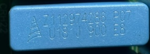

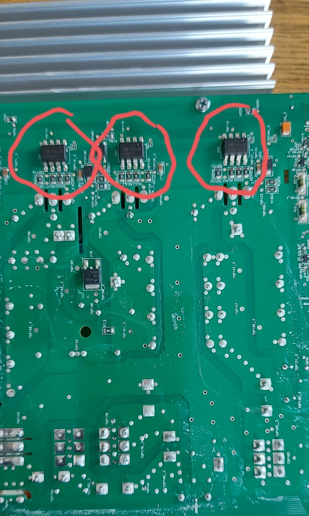

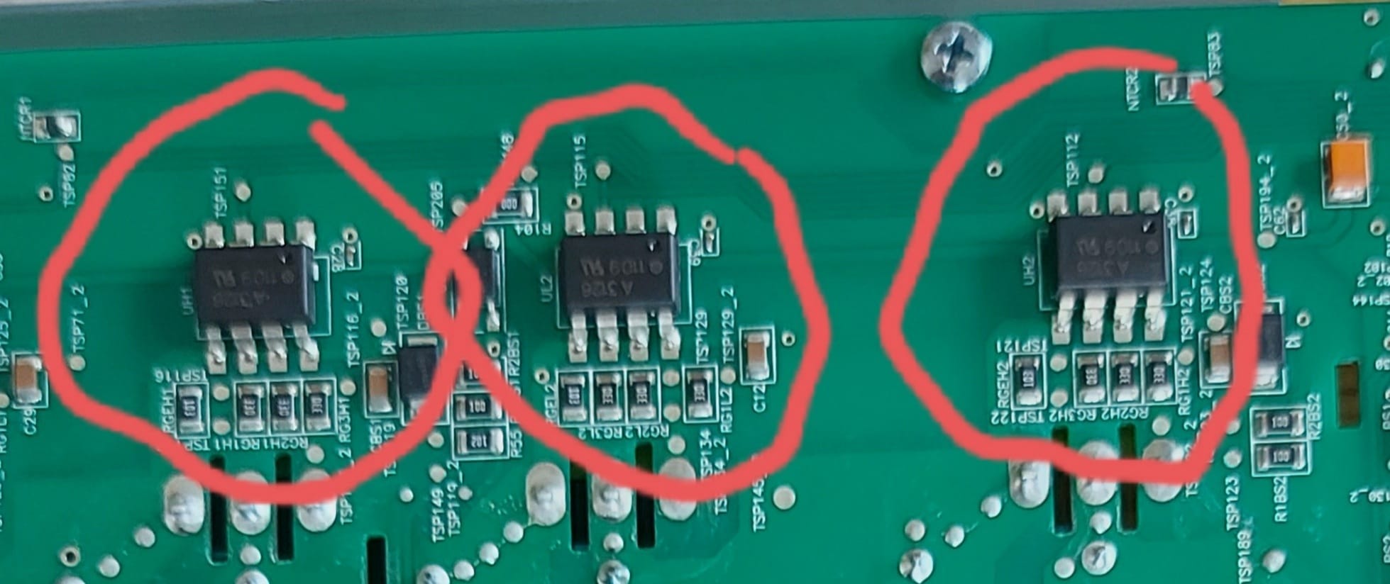

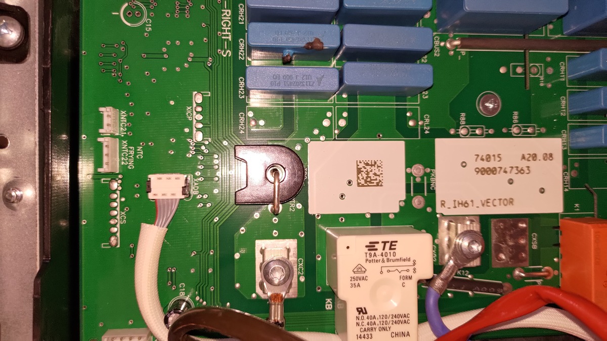

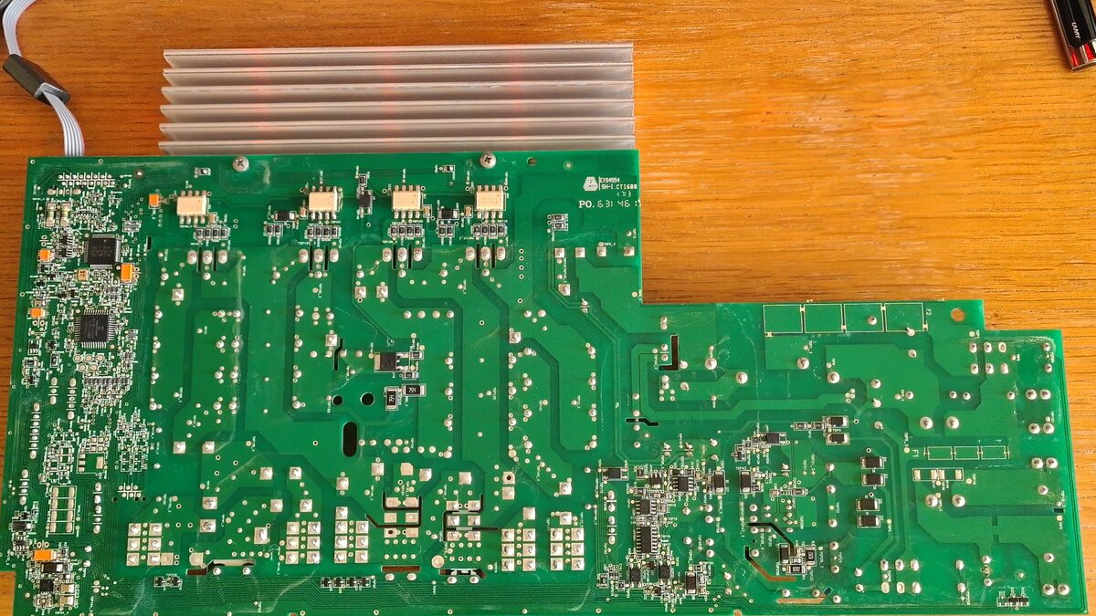

Hallo zusammen, ich habe einen 8 Jahre alten Neff Induktionsherd, wo auf einmal die vordere rechte Platte nicht mehr funktioniert. Es erscheint die E6 (umgedrehte 9) Fehlermeldung. Die anderen 3 Platten funktionieren noch. Ein erster Blick auf die Elektronik hat einen Kondensator gezeigt, der etwa "Luft ablassen" musste..... "Ohmisch" scheint auf den ersten Blick soweit alles OK zu sein, was ich im eingebauten Zustand messen konnte. Kennt jemand so einen Fehler bzw. kann mir einen Tipp geben Danke vorab
Hallo Martin, nachdem es wirklich nur die eine Platte ist, liegt der Fehler sicher auch in diesem Bereich. Ob der Kondensator aus Altersgründen Luft abgelassen hat, oder ihn ein defekter Transistor (sitzen auf den Alu-Kühlrippen) geschossen hat, kann ich dir allerdings nicht sagen. Wenn man den geschossenen Kondensator ohne großen Aufwand wechseln kann, würde ich es an deiner Stelle versuchen. Wenn er wieder "Luft ablässt", dann liegt es vermutlich an (mindestens) einem der Transistoren. (in anderen Foren habe ich gelesen, dass E6 wohl angeblich bedeutet, dass das Kochfeld nur an eine Phase angeschlossen sei. Mach aber keinen Sinn, wenn der Herd auf 230V läuft, dann gibt es immer nur eine Phase) Wünsche maximale Erfolge! Wilhelm
●DesIntegrator ●. schrieb: > ach und welcher Fehler kommt nach der Rep als nächstes? > WENN das denn klappt...? Da ist was dran. Ich hatte mal für einen Geschirrspüler + 5 Jahre Garantie dazu gekauft. Die hatten sich auf jeden Fall gelohnt. Nach den 5 Jahren kam zwar keine Verrechteckigung bzw. ein wenig Decline war schon im Gang - aber da ging wohl u.a. die Pumpe entgülig nicht mehr - so dass der Geschirrspüler dann ausgetauscht wurde.
Wilhelm schrieb: > (in anderen Foren habe ich gelesen, dass E6 wohl angeblich bedeutet, > dass das Kochfeld nur an eine Phase angeschlossen sei. Mach aber keinen > Sinn, wenn der Herd auf 230V läuft, dann gibt es immer nur eine Phase) Wenn das gute Stück nur an einer Phase angeschlossen ist, dann wird diese eine Phase eben mehrfach geprüft. Ist also wurscht. Suche hier in diesem Thread mal nach "Polybox", dort wirst Du ggf. fündig. Good luck yogy
Hallo Wilhelm, danke für deine Antwort, die Transistoren "sehen" auf den ersten Blick (Ohmisch durchgemessen) gut aus. Weiß jemand wo ich solche Kondensatoren her bekomme? Im Inet habe ich nichts gefunden. Danke vorab
Martin schrieb: > Weiß jemand wo ich solche Kondensatoren > her bekomme? Im Inet habe ich nichts gefunden. Hi, was steht denn drauf? Auf dem Foto erkenne ich nichts. https://www.mikrocontroller.net/attachment/583064/IMG_2309.jpg Diese Angaben wären für Ersatzbeschaffung nötig: Kapazität (µF?) Spannung (320V~ ?) Kategorie X2 oder...? Klimakategorie nicht unbedingt z.B. 40/120/25 bedeutet -40°C + 120°C Temperaturbereich und Feuchteklasse 25 Tage ciao gustav
So wie ich das auch aus dem Vergleich mit anderen hier geposteten Photos sehe, handelt es sich um einen EPKOS bzw TDK MKP Folienkondensator mit 0,18 µF und 900 V, J: +/- 5% denkbare Lieferanten z.B. (spontan eingefallen) Farnell, Bürklin
Nein, was ich auf den Bildern erkennen kann, steht da nichts drauf. Aktuell ist die Platine aber im Kochfeld verbaut. ;)
So, ich hab jetzt mal die kleine hintere Platte "geopfert" und dort 2 (es war noch ein weiterer defekt) Kondensatoren ausgelötet und bei der defekten Platte eingelötet, um zu schauen, ob nicht noch mehr defekt ist. Und was soll ich sagen, die Platte funktioniert nun wieder.... :) Jetzt wäre es halt schön, wenn ich die 2 Kondensatoren irgendwo kaufen könnte. Ich hab schon das ganze Internet danach abgesucht, aber nichts gefunden. Sollte jemand welche besitzen und nicht mehr benötigen, oder wissen, wo ich welche ordern kann, wäre ich für einen Tipp dankbar.
Dann wäre es aber schlau gewesen zumindest die Kapazität der ausgebauten "guten" Kondensatoren mal zu messen. Das würde die Ersatzteilsuche ernorm erleichtern.
verstehe ich jetzt nicht ganz, die Kapazität wissen wir doch.... 0,18 µF 900V...
Martin schrieb: > verstehe ich jetzt nicht ganz, die Kapazität wissen wir doch.... > 0,18 µF > 900V... DANACH habe ich schon die ganze Epcos Webseite abgesucht. Bisher finde ich nur 150nF und dann 220nF. Der Wert 180nF ist mir da nicht untergekommen. Kann man die (deutliche lesbare) B-Nummer nicht irgendwie zurückübersetzen? Und es gibt da reichlich Auswahl beim genauen Typ. Das dürfte bei dieser Anwendung/Belastung ziemlich wichtig sein. EIn "08/15" Ersatz wird eher nicht funktionieren auch wenn die "profanen" Daten stimmen.
Die 220nF könnten auch gehen. Dann hat man etwas Reserve bei Kapazitätsverlust.
Ich denke, die Kondensatoren sind alle parallel geschaltet, und zwei sind defekt? Dann nehme einen mit 150 nF und einen mit 220 nF, macht zusammen 370 nF. Passt. Ob zwei mal 220 nF parallel funktionierten, kann ich nicht sagen. Aber Folienkondensatoren verlieren auf die Dauer merklich eher keine Kapazitär, im Gegensatz zu Elkos. Ach ja, Bauform checken.

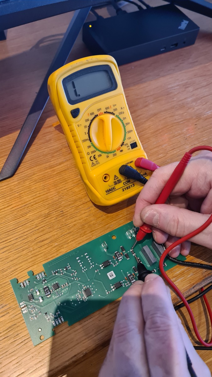

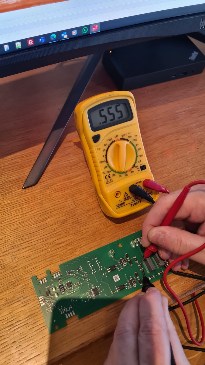

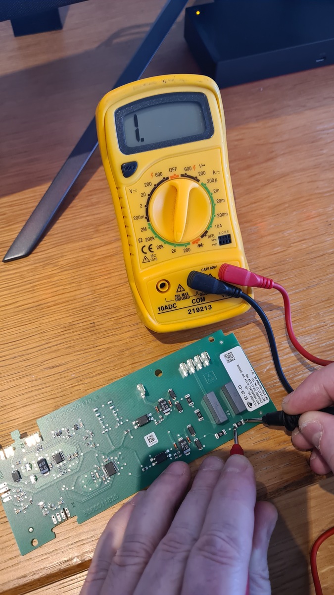

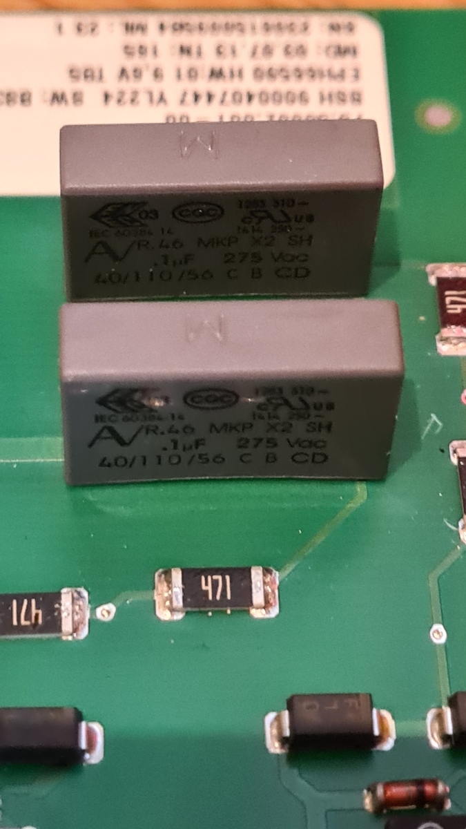

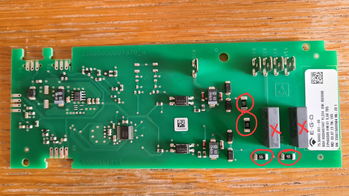

H. H. schrieb: > Auch die beiden grauen Folienkondensatoren prüfen. Guter Hinweis. Falls prüfen/messen nicht möglich, tauschen. Kosten auch nicht viel.
Hallo Zusammen, habe die Wiederstände jetzt gemessen: Der in der Mitte links und unten links bringen jeweils >500Ohm. Die beiden anderen zeigen überhaupt kein Ergebnis. Was meint Ihr - Soll ich da gleich alle vier tauschen? Die Kondensatoren kann ich leider nicht messen und werde die wohl am besten auch gleich tauschen. Kann mir evtl. jemand zwei Links schicken, damit ich weiß, was und vor allem WO ich die Wiederstände und Kondensatoren mit kurzer Lieferzeit bestellen kann. Am besten nicht gerade aus China - Irgendwann hängt mir die Fertigpizza aus dem Ofen zum Hals raus :-) Vielen lieben Dank Euch!
Ha, wie gedacht. Alle Widerstände tauschen, Kondensatoren ggf. auch. Ich kaufe meine Bauteile seit "Jahrzehnten" hauptsächlich bei https://www.reichelt.de/. Schnell und einigermaßen günstig. Oder auch beim IMHO Platzhirsch: https://www.conrad.de/ Ebenfalls schnell und zuverlässig. Es gibt aber einige Versandhändler mehr, ich kann nicht alle auflisten Oder mal in Bucht suchen,da gibt es mehrere Anbieter, die "deutsch" sind oder zumindest aus Deutschland versenden. Falls Du in Deiner Stadt bzw. in der Nähe einen Bauteilehändler hast (eine Conrad Filiale??), dann hin zu ihm, wäre wohl das schnellste Bei den Kondensatoren solltest Du darauf achten, ob diese nicht X-Kondensatortypen o.ä. sein müssen. Ist aufgedruckt. Yogy
Nur um sicher zu gehen: Widerstände: https://www.conrad.de/de/p/royalohm-cq1007f4700t4e-praezisions-widerstand-470-smd-2010-0-75-w-1-100-ppm-c-1-st-tape-cut-2889743.html Kondensatoren: https://www.conrad.de/de/p/kemet-r46ki310000m1m-1-st-mkp-funkentstoer-kondensator-radial-bedrahtet-100-nf-275-v-20-15-mm-l-x-b-x-h-18-x-5-x-11-1235278.html Hier ist der einzige Unterschied dass bei denen unten rechts C2 anstatt CD steht. Wenn das aus Eurer Sicht passt, würde ich mich dann morgen mal auf den Weg nach Stuttgart zum Conrad machen. Ich berichte Euch dann, ob ich erfolgreich war.

Hallo Zusammen, mein Herd geht jetzt wieder :-) An dieser Stelle einen ganz lieben Dank an yogy und hhinz! Ohne die Orientierung von yogy wäre ich komplett lost gewesen. Ursprünglich hatte ich das Problem, dass bei meinem Siemens Induktionsherd irgendwann die Platte unten rechts nur noch anging, wenn ich eine andere Platte eingeschaltet habe. Vor ein paar Tagen ging dann gar nichts mehr (Fehlercode: F 0 F 0). Nach stundenlangem Googeln bin ich dann hier auf diesen Thread gestoßen. Voller Vorfreude hab' ich mein Kochfeld zerlegt um mich auf der ELIN-Left Platine auf die Suche nach der ominösen Diode "D6" zu machen. Verzweifelt stellte ich fest, dass es diese auf meiner Platine nicht gibt. Dann kam der rettende Tip von yogi, dass der Fehler möglicherweise in der Polybox zu suchen ist. Auf der Platine darin tauschte ich dann die vier rechten 470 Ohm Wiederstände und die beiden Folienkondensatoren (siehe Bild). Da ich zuvor noch nie was vom SMD-Löten hörte, habe ich mir erstmal dieses YouTube-Video rein gezogen, welches mir sehr geholfen hat: https://youtu.be/4GrQNH80oDY?si=ewAsJGmlAD34nYkR Das Material und Werkzeug: SMD-Wiederstände: https://www.conrad.de/de/p/royalohm-cq1007f4700t4e-praezisions-widerstand-470-smd-2010-0-75-w-1-100-ppm-c-1-st-tape-cut-2889743.html Folienkondensatoren: https://www.conrad.de/de/p/kemet-r46ki310000m1m-1-st-mkp-funkentstoer-kondensator-radial-bedrahtet-100-nf-275-v-20-15-mm-l-x-b-x-h-18-x-5-x-11-1235278.html Lötzinn: https://www.conrad.de/de/p/felder-iso-core-ultra-clear-sn100ni-loetzinn-bleifrei-spule-sn99-25cu0-7ni0-05-0-5-mm-2226460.html Flussmittelstift: https://www.conrad.de/de/p/stannol-x32-10i-flussmittelstift-inhalt-10-ml-f-sw-33-812062.html Lötpinzetten: https://www.amazon.de/dp/B0BTT23K3B?ref=ppx_yo2ov_dt_b_fed_asin_title Entlötlitze: https://www.amazon.de/dp/B01M7YZ3FM?ref=ppx_yo2ov_dt_b_fed_asin_title Viele Grüße Bostjan D.
Bostjan D. schrieb: > Hallo Zusammen, > > mein Herd geht jetzt wieder :-) > An dieser Stelle einen ganz lieben Dank an yogy und hhinz! > Ohne die Orientierung von yogy wäre ich komplett lost gewesen. > Danke für die Blumen :-) Und gut, daß Du nicht länger auf Pizzen angewiesen bist. Ja, diese Polybox ist schon ein ganz spezielles Ding... Die kleinen SMD-Widerstände sind "eigentlich" nicht für einen großen Spannungsabfall vorgesehen. Ich bin "damals" auch eher zufällig auf die Polybox gestoßen. Viele Grüße Yogy

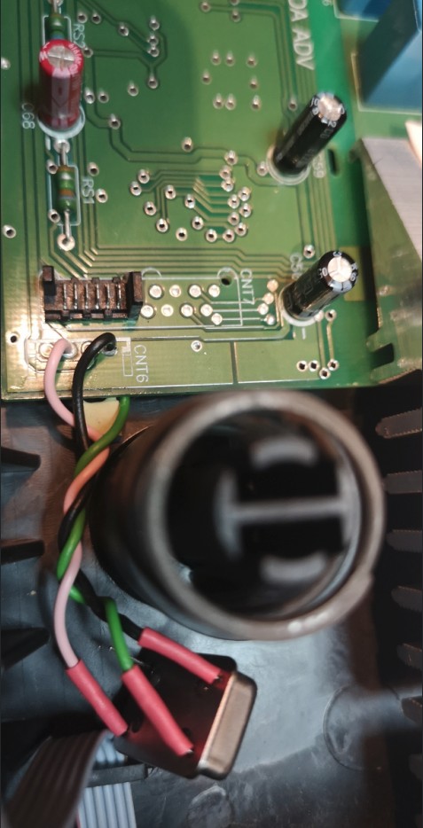

Hallo, mein Name ist Kurt. Ich bin über dieses super interessante Forum gestolpert, da ich ebenfalls Probleme mit einem Neff Induktionskochfeld habe. Typ: T54T55N2/01 Das Feld stammt aus 2015 und die vordere rechte Platte heizt nicht mehr, nach dem Aktivieren der Platte hört man die Relais klicken (wie bei den heilen Platten), aber das Feld heizt nicht. Auf der rechten Seite ist in der Leistungselektronik (ELIN?) ein blaues "Kaubonbon" das so (kaputt) aussieht wie auf dem Bild von Martin 03.01.2023. Wenn ich das hier richtig gelesen habe handelt es sich dabei um einen Folienkondensator eines Schwingkreises (Hersteller TDK). Auf dem Bauteil steht: Z113202451 P10 U12 J900 EO. Leider finde ich nirgends Informationen zu diesem Bauteil. Wo bekomme ich dieses Teil oder was kann ich als Ersatz verwenden? Für Infos wäre ich echt dankbar. LG Kurt
Kurt schrieb: > Auf der rechten Seite ist in der Leistungselektronik (ELIN?) ein blaues > "Kaubonbon" das so (kaputt) aussieht wie auf dem Bild von Martin > 03.01.2023. Schade, dass Du keine Kamera besitzt oder bedienen kannst.

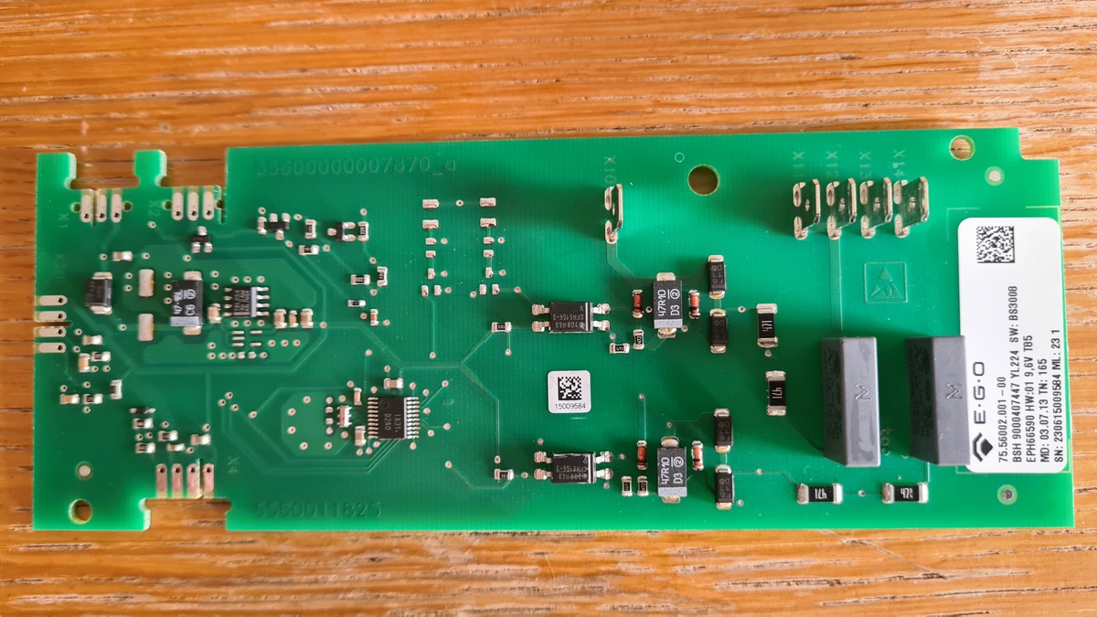

Hallo an alle Elektronikspezialisten, ich habe hier die Platine von einem Induktionsherd. Bei dieser Platine sind mehrere Kondensatoren (6er Gruppe) aufgeplatzt bzw. haben sich aufgewölbt. Werte der Kondensatoren 0.12µF 900V DC bzw. 300V AC MKP R74 Alter ca. 12 Jahre. Ich wollte als Ersatz Kondensatoren der Serie Kemet R75 einfach metallisiertes Propylen DC1000V AC300V 0.12µF 75QN3120(1)00(2) R75QN3120(1)00(2) verwenden. Diese sind aber nirgendwo erhältlich. Jetzt meine Frage, es gibt die Serie R76 doppelt metallisiertes Propylen DC1000V AC600V 0.12µF 76QN3120(1)50(2) R76QN3120(1)50(2) Spricht etwas dagegen diese Kondensatoren der Serie R76 zu verwenden. Gehäusegrößen sind gleich und nur 1 mm breiter als die originalen Kondensatoren. Viele suchen im Netz nach Ersatzkondensatoren aber aber keiner erwähnt die Serie R76 ? Mal noch als Hinweis , die R76 Kondensatoren sind schon eingelötet und die Herdplatte funktioniert mit den Kondensatoren normal. Erwärmung der Kondensatoren bis auf 70 Grad in 1,5 Stunden bei Stufe 8. Die Erwärmung ist aber identisch mit den Kondensatoren der restlichen Platten wo noch die originalen Kondensatoren verbaut sind. Ich denke mal da kommt auch einiges vom Topf und den Leistungshalbleitern. Viele Dank schon mal. Ron
