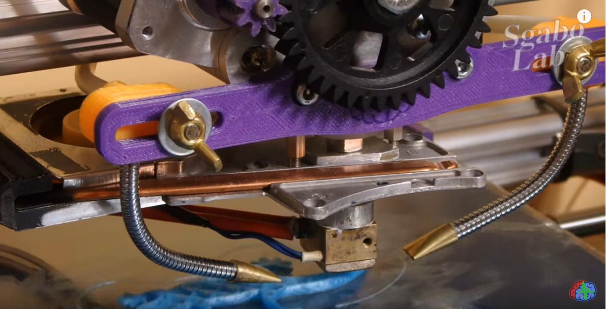

Hier gibt es ein Video, das verschiedene Luftführungen "fan duct"
vergleicht:
https://www.youtube.com/watch?v=c0llj3pBltA
Ergbnis: eine Luftführung zu konstruieren, ist gar nicht so leicht.
Die beste Lufführung dürfte wohl aus Metall sein und mit höherem Druck
arbeiten. Hier kommt der Luftstrom wirklich konzentriert zum Filament
und kühlt nicht unnötig die Umgebung:
https://www.youtube.com/watch?v=jjVhMY9Bhbw

Was mich bei den Filamentkühlern ein wenig wundert: Der Luftstrom geht
auch immer auf die Düsenheizung, was ja eher nicht sein sollte.
Eigentlich sollte ein Blech zur Abschirmung des Luftstroms um den Quader
mit der Düse gebaut werden.
Die Filamentkühlung mit Metalldüsen im Bild aus dem Video oben scheint
mir ideal, bis auf die Tatsache, dass auch dort ein Abschirmblech für
die Düse fehlt.
