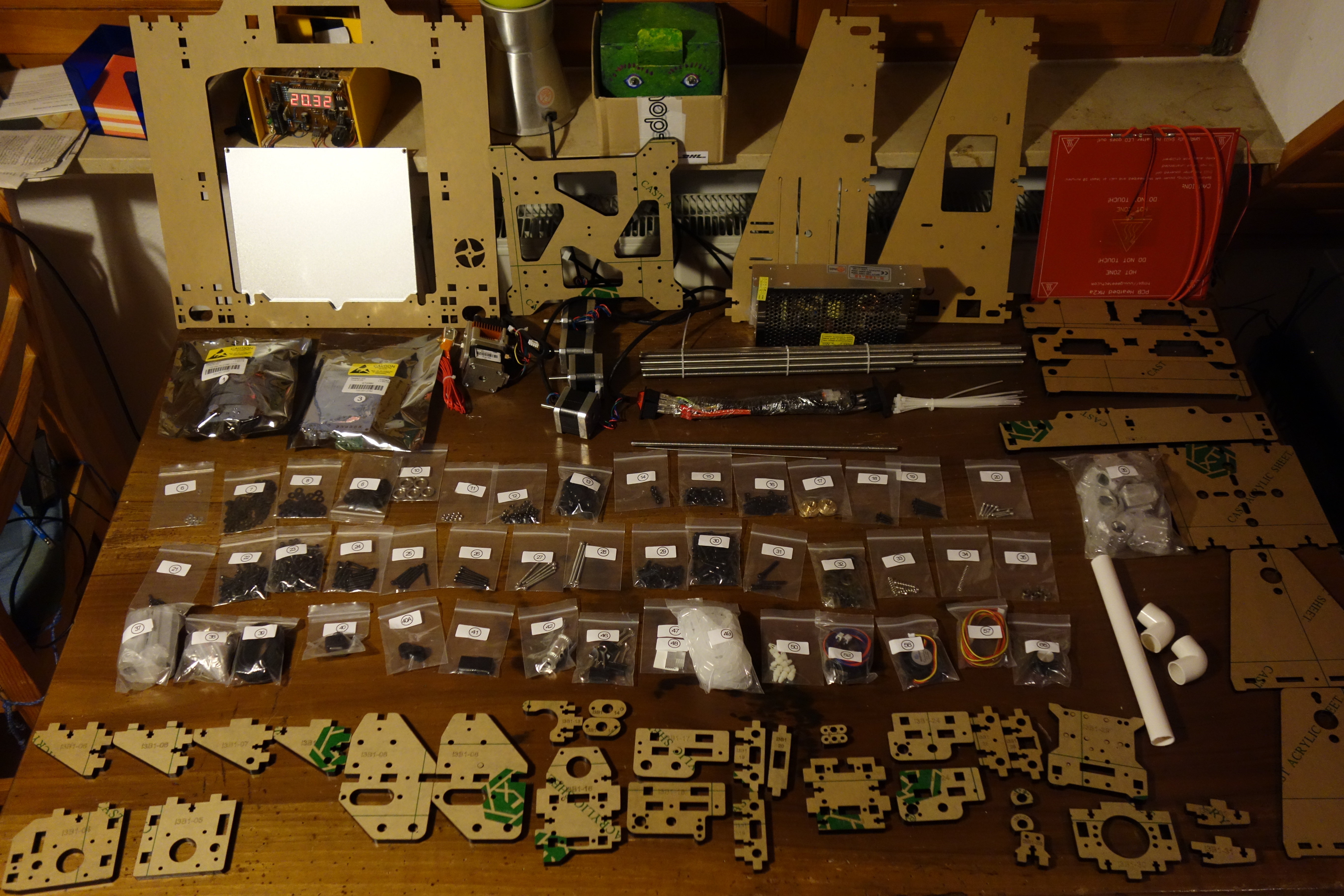

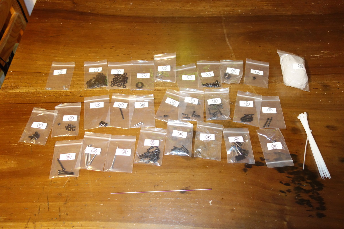

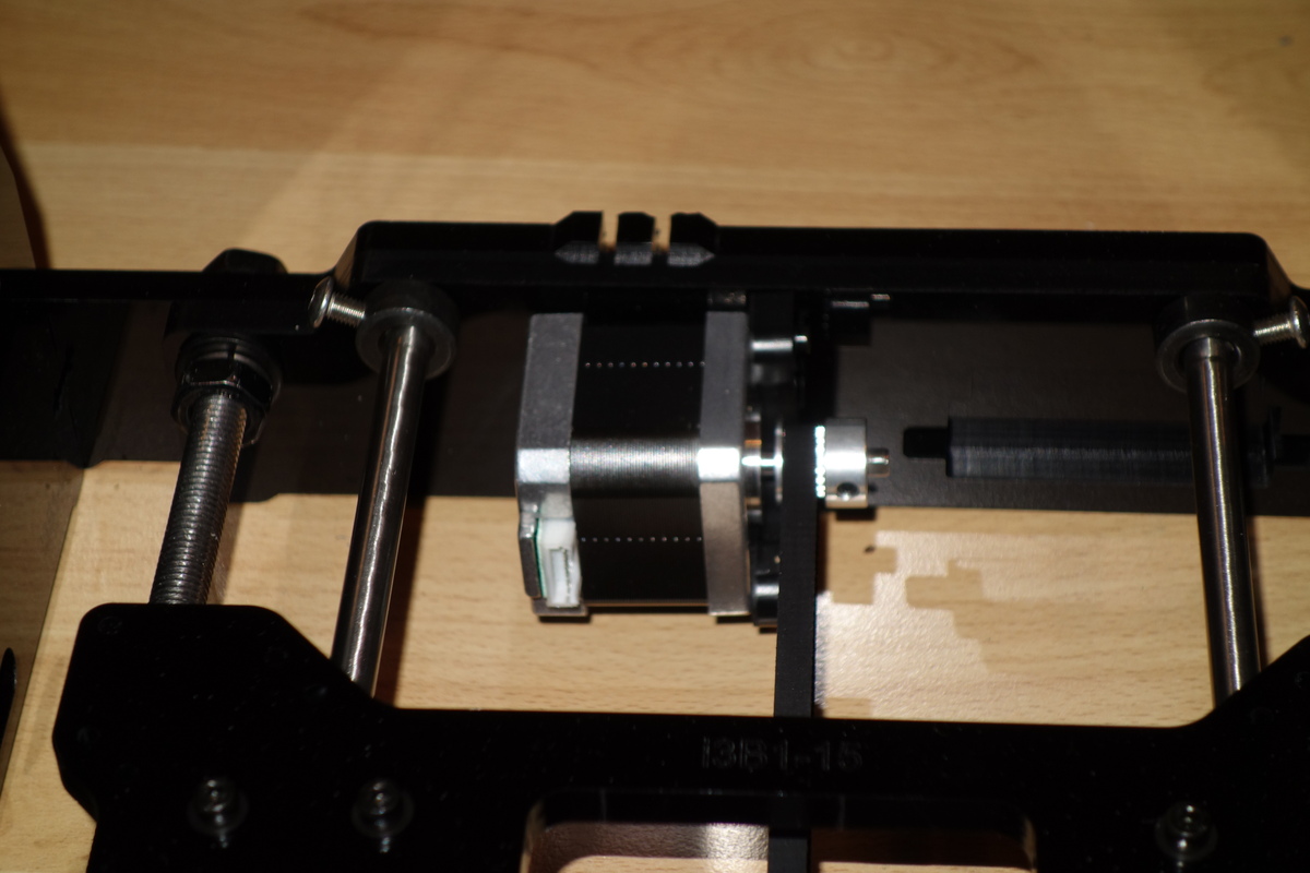

Hallo Zusammen,
ich habe mir einen Prusa I3 3D-Drucker Bausatz gekauft und bin gerade
dabei, ihn zusammen zu bauen.
Im Anhang mal die ganzen Teile aus dem Karton. Ich poste das Bild in der
vollen Auflösung, damit man die Teile gut erkennen kann.
Goethe: "Mehr Licht!"
(dann wäre das Bild nicht so verrauscht, und man könnte glatt /noch
mehr/ erkennen)

von bernte (Gast)
meiner liegt schon ein paar tage rum und wartet auf den zusammenbau
ich faule socke,
für 14h bist du gut vorangekommen wollte meinem im weihnachtsurlaub
zusammenbasteln damit ich nicht dauernd unterbrochen werde
was hast du für deinen inkl eust, zoll und dhl gebühren gezahlt?
bisher gut gemacht
von chris_ (Gast)
275€ Ebay + 70€ Zoll.
Meine Erfahrung beim Zusammenbau bis jetzt: Alle Teile nach Nummern
sortiert auf einen Tisch legen hat sich sehr bewährt.
Die mitgeschickte Anleitung ist nur auf den ersten paar Seiten gut,
danach wird's chaotisch. Dann hilft nur noch, die Youtube-Videos für den
Zusammenbau anschauen.
z.B.:
https://www.youtube.com/watch?v=UL2xfxjRaSw&index=22&list=PLODCkot3GriiNbAxIwO9JCZjQSb92CWN7
von bernte (Gast)
hättest mal nen preisvorschlg abgegeben
240€ waren ohne zögern drin
werde so vorgehen wie du
alles auf dem tisch ausbreiten und dann malen nach zahlen ;-)
mach es bei einigen teilen evtl sinn die schutzfolie dranzulassen
zb Unterseiten oder Rückseiten?

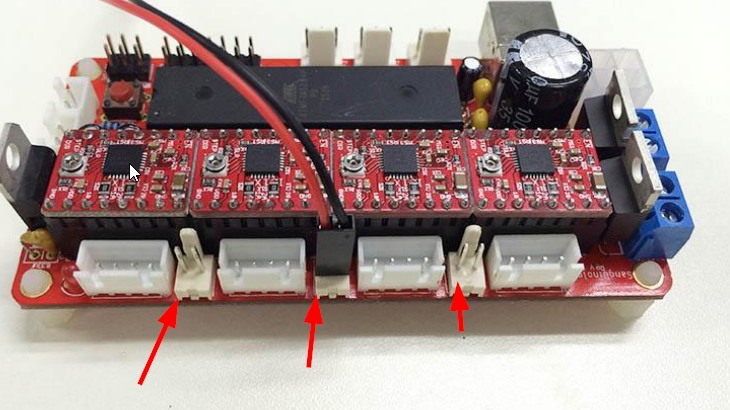

Wenn ich versuche die Z-Achse zu bewegen, brummeln die Motoren. Es
bewegt sich nichts. Da es nur 4 Motortreiber sind, vermute ich das die
beiden Z-Achsen Motoren parallel an einem Treiber hängen. Wenn ich nur
einen Motor an den Treiber hänge, bewegt sich die Z-Achse ( natürlich
nicht weit, weil die Konstruktion dann verkantet ).
Hm, klingt nach "verkehrtrum angeschlossen" - aber die Stecker waren
glaub' ich doch verpolungssicher...
Geht das mit jeweils beiden Motoren? Also beide lassen sich jeweils
einzeln ansteuern, aber nicht zusammen?

von Jan L. (ranzcopter)
Jo, das war auch mein Kurs :)
Plus €60 für Steuer, Zoll und DHL-Handling...
würde ich nicht - abgesehen davon, dass das bei den meisten Teilen eh'
stören würde - das Zeug ging bei mir selbst "frisch" nicht immer 100%
frickelfrei ab, ich schätze, liesse man das noch ein paar Wochen mehr
darauf "altern", wäre das spätere Abziehen erst recht eine Pfriemelei.
Es ist auch keine Folie, sondern eine Art Papier.
Nene, die Schrittmotoren sind schon richtig angeschlossen. Ich habe mal
ein wenig an dem Poti für die Leistung rumgespielt, damit konnte ich
dann beide bewegen. Außerdem habe ich noch ein paar Tropfen Öl auf die
Achsen gemacht.

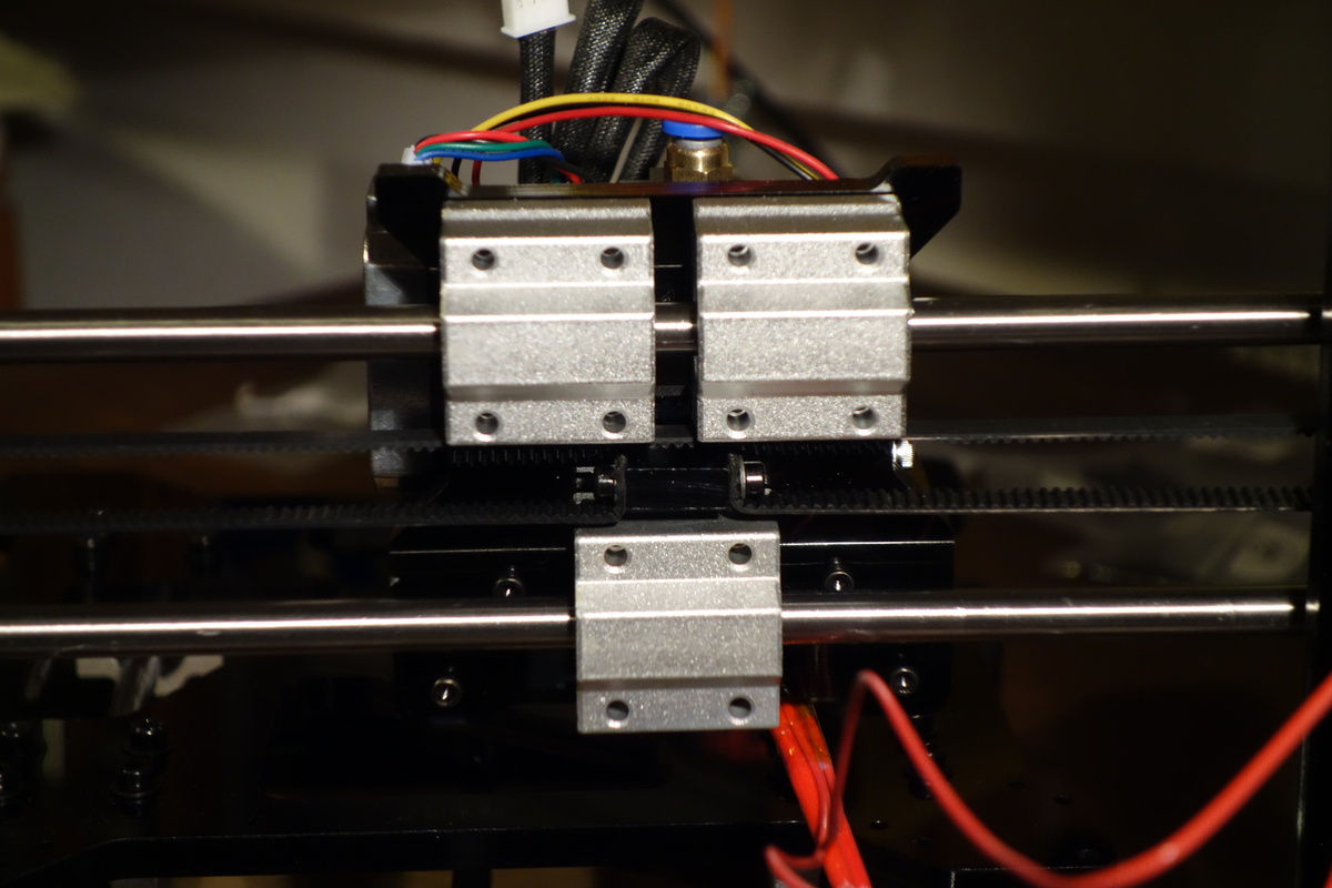

Jetzt habe ich ein Problem mit der Auto-Home-Funktion:
Der Druckkopf auf der X-Achse fährt nach rechts, der Endschalter ist
aber links beim Schrittmotor. Damit findet der Drucker die Nullposition
nicht.
Weiß jemand Rat?
Die Achsen Y und Z funktionieren ...
von Olaf (Gast)
Vertausch mal zwei Kabel vom Schrittmotor.
Olaf
von Olaf (Gast)
Mit meinem kleinen Programm kann man unter Linux auch schnell
was testen:
Beitrag "DrillOMat 3D-Drucker als Platinenbohrmaschine"
Unter Test kann man die GCode direkt eingeben und ausfuehren lassen.
Olaf
> Hmm ... die Kabel sind fest in Steckern. Man kann eigentlich nichts
> falsch machen.
> Soll der Druckkopf bei positiver X-Bewegung nach rechts oder nach links
> fahren?
Positiv = vom End-Schalter weg - der markiert 'Minpos'...
Ich meine mich dunkel zu erinnern - den X-Schlitten musste ich zweimal
bauen, da es da die seltene Gelegenheit gab, dass Teile genau falschrum
passten - nicht, dass da bei dir irgendwas spiegelverkehrt ist?
> Vielleicht kann man in Marlin die Richtung konfigurieren?

von chris_ (Gast)
Kennt Ihr das auch: Ihr baut eine Gerät auseinander und danach wieder
zusammen. Irgendwie sind aber ein Haufen Schrauben übrig ...
Den Drucker habe ich bis auf die Kabelbinder zusammengebaut. Es sind
aber einige Sachen übrig. Insbesondere viele Unterlagsscheiben ...
Leider scheint auch etwas zu fehlen: Die Glasplatte auf dem Heizbett.
Eine etwas rauhere Aluminiumplatte, die man auf das Heizbett schraubt
ist dabei. Aber darauf müsste man wohl noch die Glasplatte klemmen.
Kann man vielleicht auch direkt auf die Aluminiumplatte drucken?

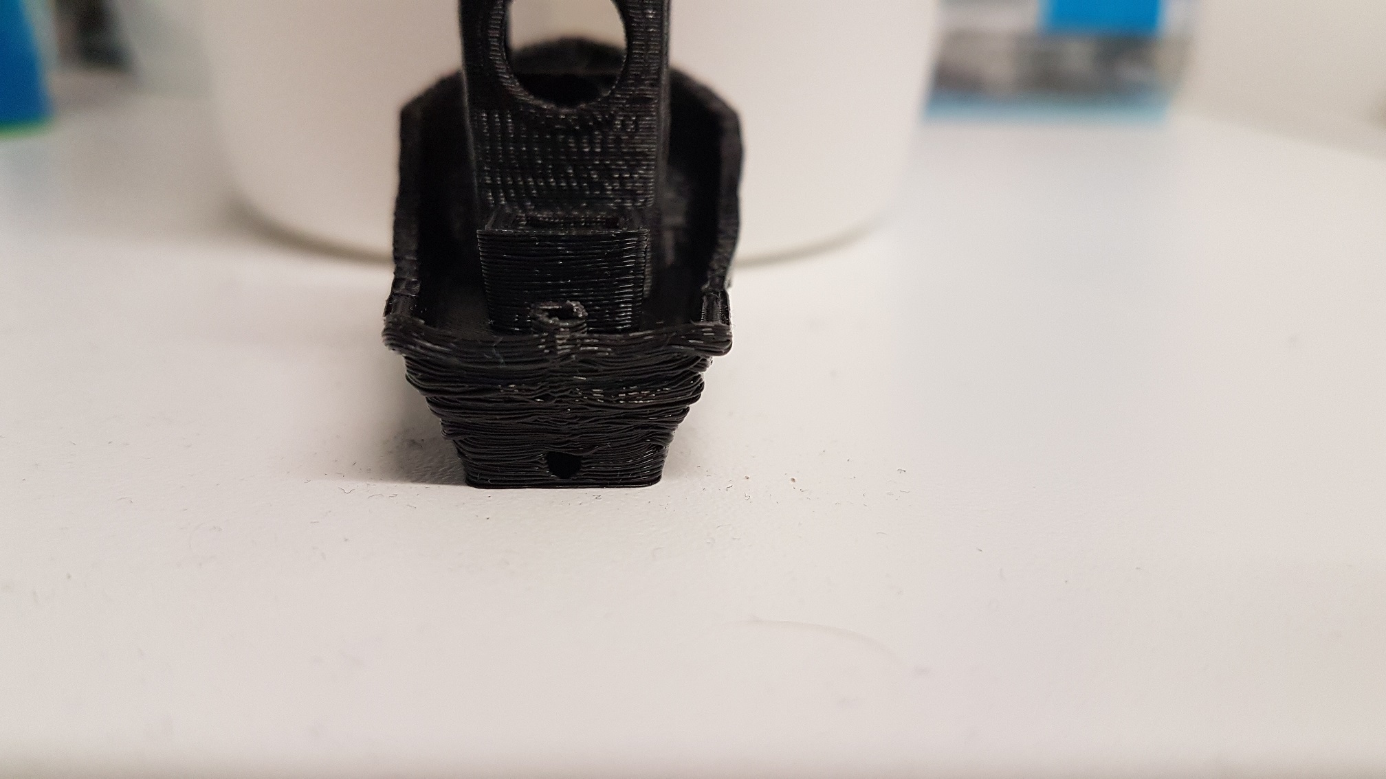

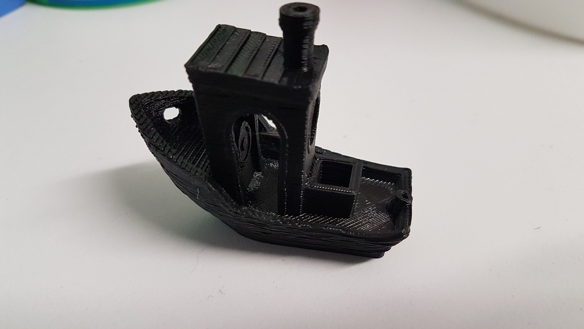

Hat jemand eine Idee, wie ich meinen ersten Drucktest beginnen soll?
Gibt es irgendwo ein fertiges TestFile für die SD-Karte?
Fertige G-Codes für die SD-Karte wohl eher nicht - dafür sind die
Drucker und verwendeten Materialien zu unterschiedlich.
Es gibt aber haufenweise Testmodelle, z.B. auf thingiverse.com
Würfel, um die Maßhaltigkeit zu testen, schräge Objekte und Brücken für
überhängenden Druck usw.
Zumindest im deutschen Reprap-Forum bekannt ist ein kleines Boot:
http://www.thingiverse.com/thing:763622
Das Teil enthält viele Herausforderungen.
Das (STL-)Modell lädst Du dann in Deinen Slicer und erzeugst daraus
passend für Deinen Drucker den G-Code für die SD-Karte.

probieren geht über studieren :)
von chris_ (Gast)
>ich weiss, das ist aber wohl ein Fehler - die Glasplatte gehört
>"offiziell" nicht zum Lieferumfang des Pro-X.
Ich bin da ein wenig skeptisch. Die Aluplatte ist angeschraubt und die
Glasplatte ist mit den Klemmen befestigt.
Laut Olaf braucht man im Normalfall viele Glasplatten.
Ich kann mir nur den Grund vorstellen, dass die Glasplatten
verschmutzen. Dann wäre es sehr nützlich, die verschmutzungsanfälligen
Platten austauschbar zu gestalten.
Das müsste bei der Aluplatte ja schlimmer sein, da sie rau ist.

von Ale (Gast)
Sehr schön sieht die Maschine aus ! Gut gemacht.
Wir sind gespannt, wie gut du es zu drucken kriegst ! Keep the good work
von chris_ (Gast)
Danke schön. Hoffentlich komme ich bald zum Drucken. Ich weiß noch
nicht, auf welchen Abstand zur Platte ich die Z-Achse einstellen muss.

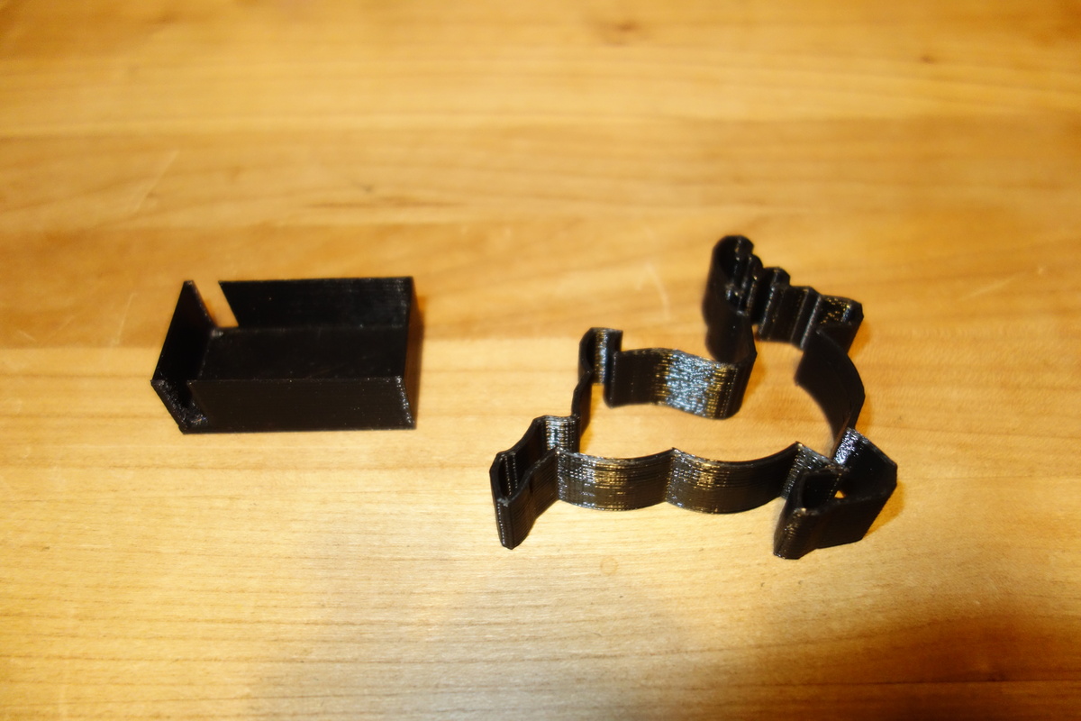

von chris_ (Gast)

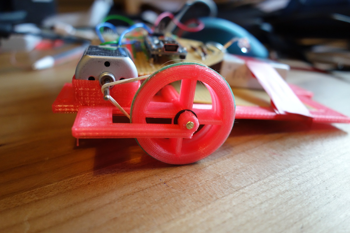

Hier mal ein paar der ersten Drucke für einen kleine, zweirädrigen
Roboter.
von chris_ (Gast)
> Roboter.
Das sieht ja schon ziemlich gut aus! Ich kämpfe noch mit ein paar
Parametern - was benutzt du bei "Steps/mm" für den Extruder?
Die voreingestellten Werte bei mir waren jedenfalls unbrauchbar...
Und druckst du jetzt direkt auf's Alubett, oder doch auf Glas?

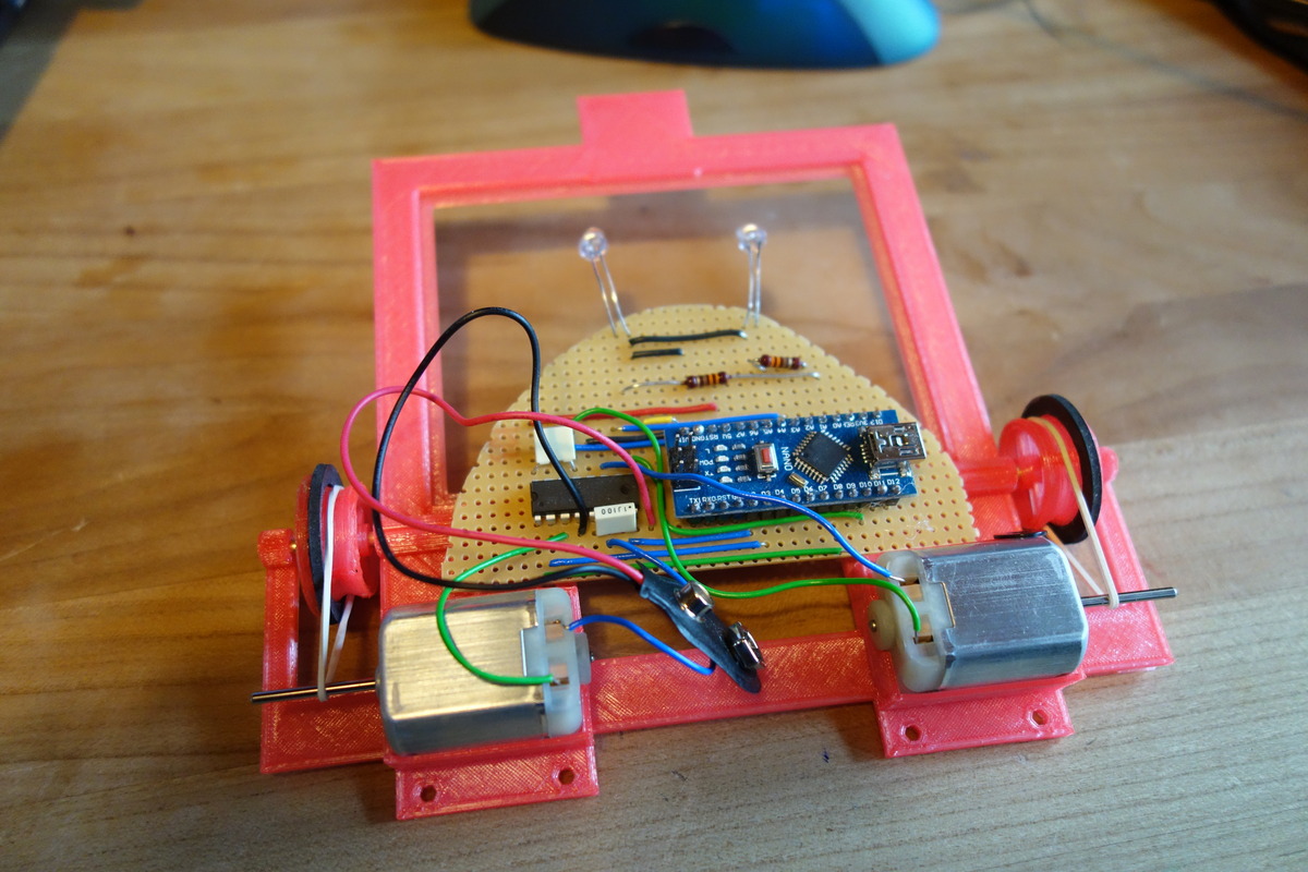

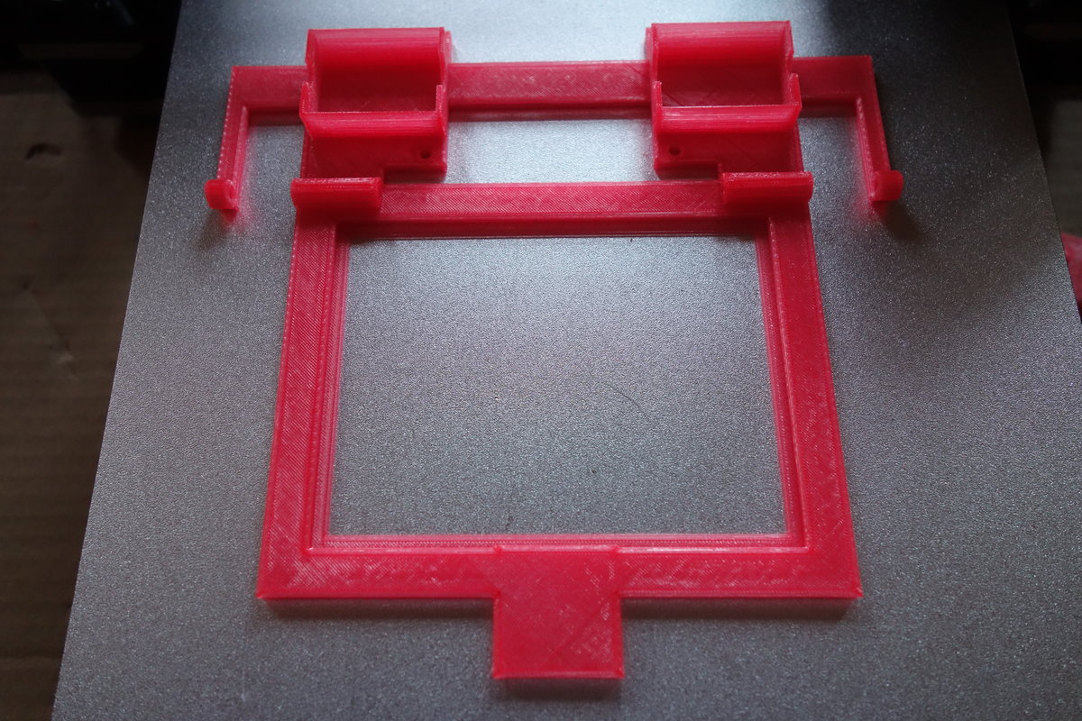

Hier noch mein neuester Druck. Der war jetzt von der Fläche her ziemlich
groß und hat ca. 3,5 Stunden gebraucht.
von chris_ (Gast)

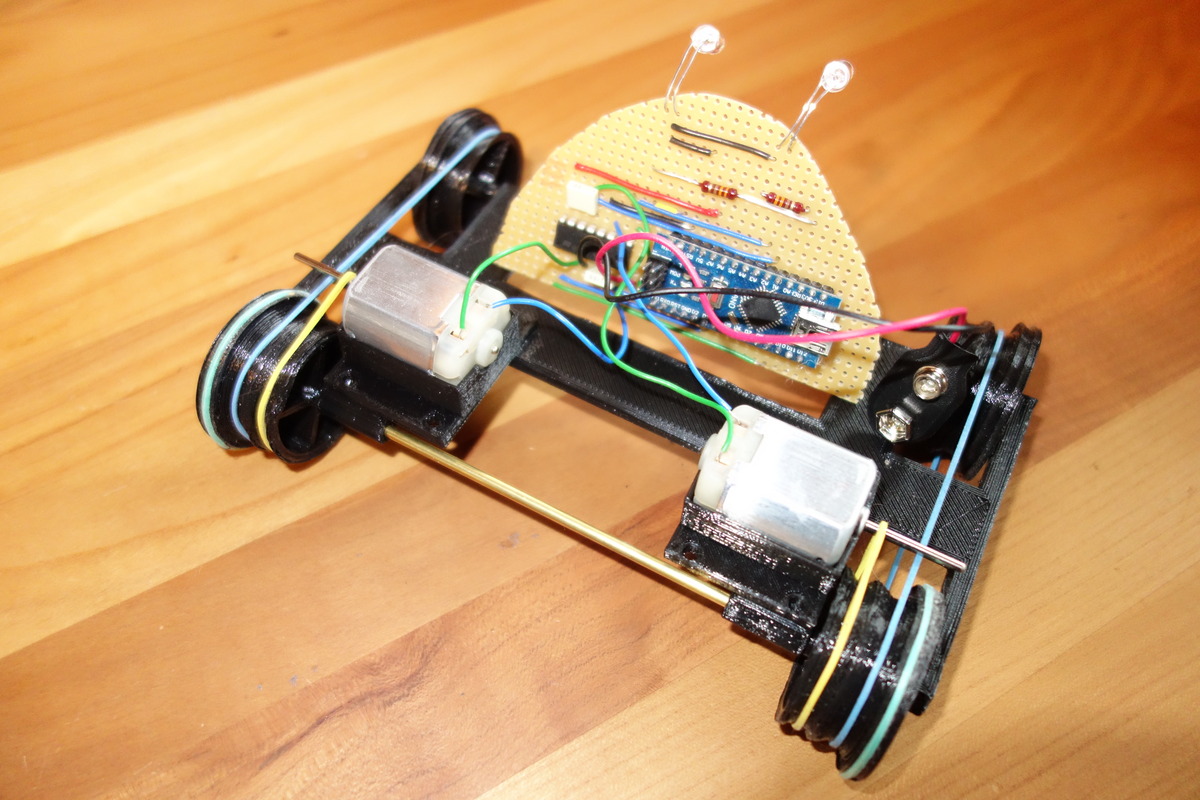

So sieht das Ganz zusammengebaut aus.
von chris_ (Gast)
Um den speziellen 28mm Dichtring an den Rädern zu sparen, hier ein 40mm
Rad mit normalem Hausgummi als Reifen.

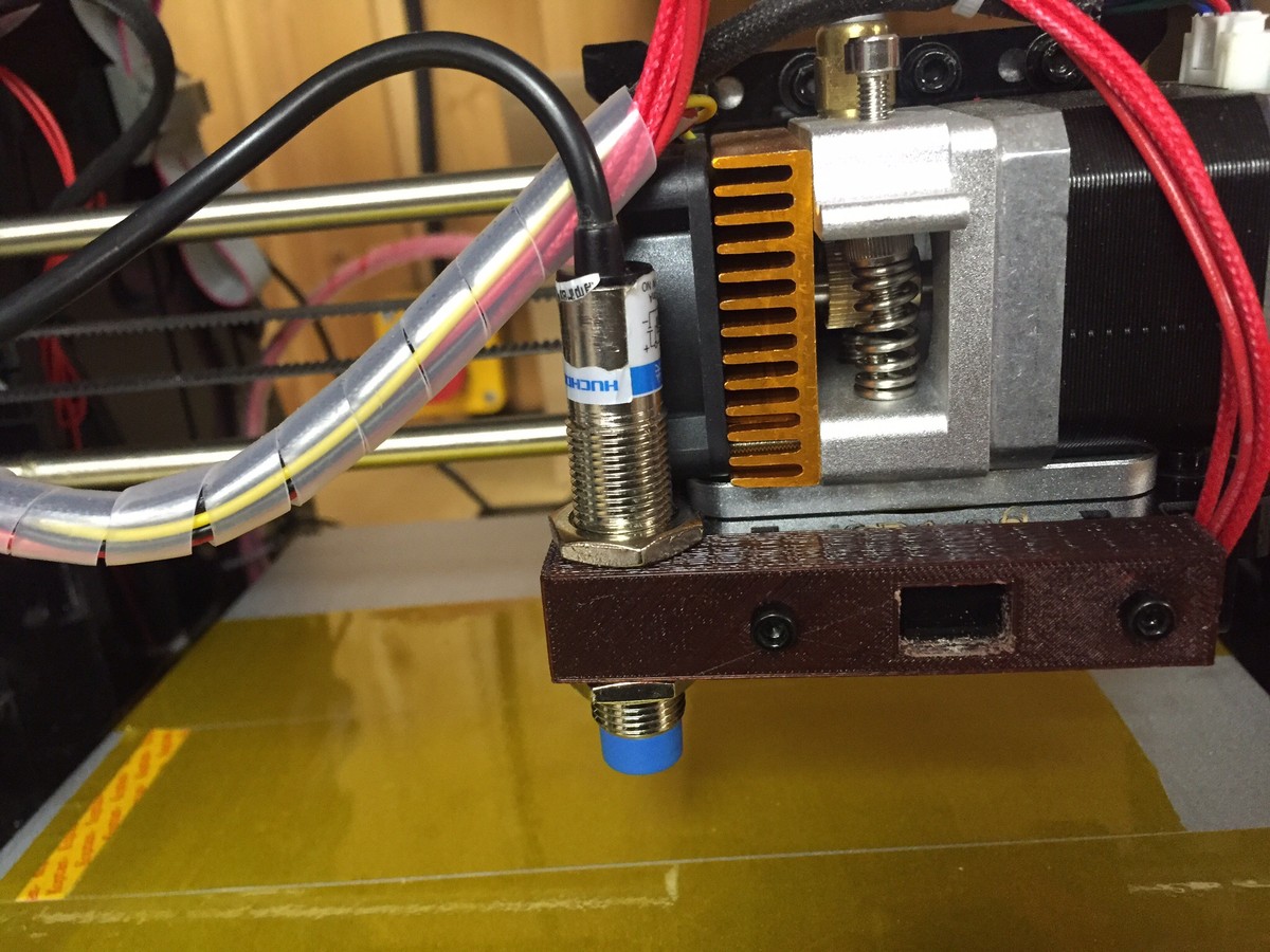

Nicht schlecht - du scheinst auch kein Problem mit Warping zu haben; bei
mir wölben sich bei grösseren Sachen gerne mal die Ecken hoch. Noch :)
Dafür bin ich mit der Masshaltigkeit schonmal ziemlich zufrieden - der
gedruckte Autolevel-Sensorhalter passte auf Anhieb perfekt...

von Olaf (Gast)
Ich hab so meine Schwierigkeiten zu glauben das eine 2mm Achse das
notwendige Drehmoment direkt auf ein Gummiband uebertragen kann.
Olaf
von chris_ (Gast)
Doch doch, das Drehmoment ist ganz ordentlich und wir haben es schon
mehrfach ( ohne 3D-Drucker ) gebaut:
http://roboterclub-freiburg.de/projekte/freiBot/index.php
Der Gummi muss eine gute Spannung haben, dann rutscht auch nichts durch.
Das Prinzip haben wir vom Korsel abgeschaut. Hier kann man sehen, wie
sich so ein Roboter bewegt:
https://www.youtube.com/watch?feature=player_embedded&v=S7RD8HhmOQ4

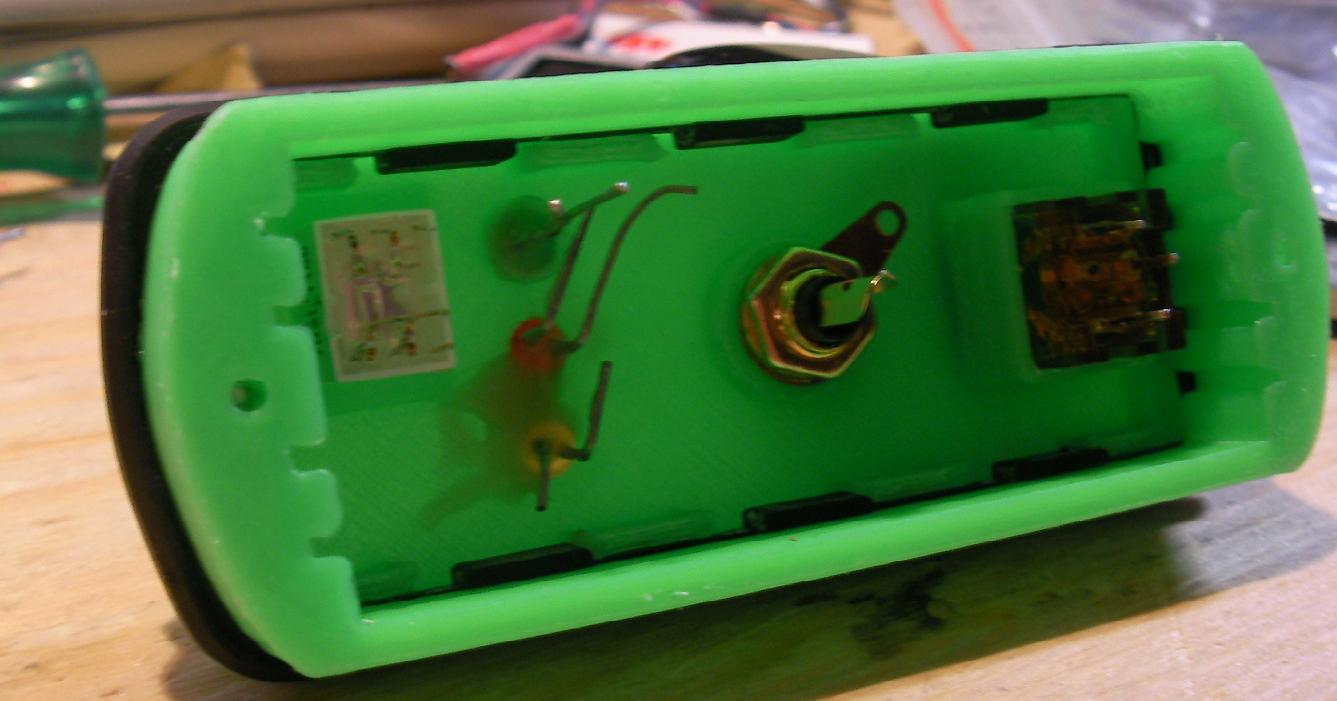

(67° Hotbed, und gerade ein perfektes Gehäuse gedruckt -
faszinierend...:)
von chris_ (Gast)
>(67° Hotbed, und gerade ein perfektes Gehäuse gedruckt - faszinierend...:)
Kannste mal n'en Bild posten ? ;-)

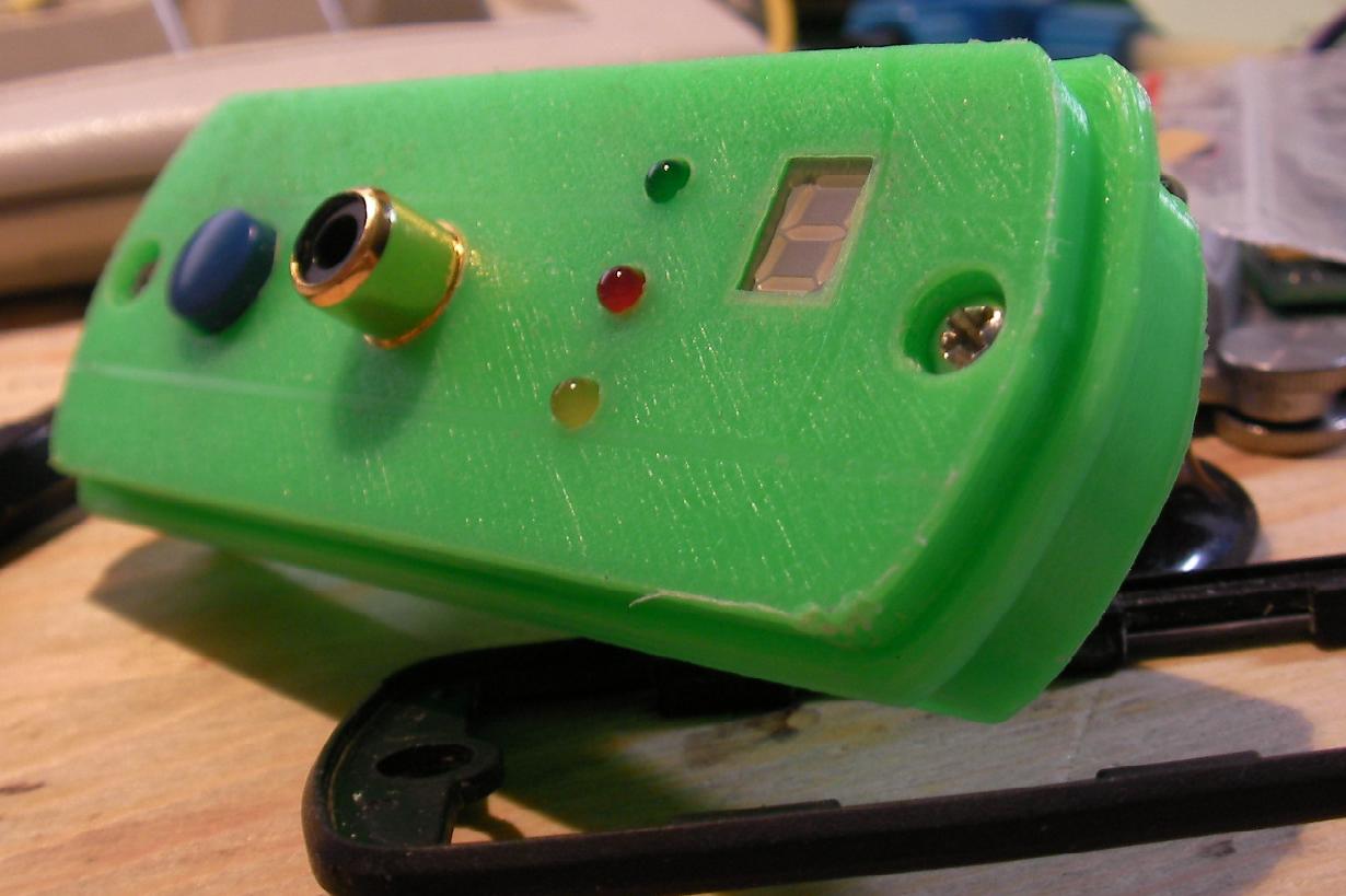

naja, ist bloss ein Kästchen für meinen China-DDS. Aber der Deckel
rastet perfekt ein, schliesst fast 'wasserdicht' und sogar die
Druckknopfpinösel tun's.
Bitte nicht fragen, warum das Teil braun ist. Ich wollte eigentlich
irgendeine Farbe ausser braun... ;)
(Edit: Bild 2x - iOS ist schuld :)
von chris_ (Gast)
Sieht gut aus :-)
Sogar mit Beschriftung. Hast Du es selbst designed?
Vielleicht könnte man Ninja-Flex für die Tasten verwenden. So als
gummierte Tastatur.
Weiß jemand, ob man PLA anmalen kann?

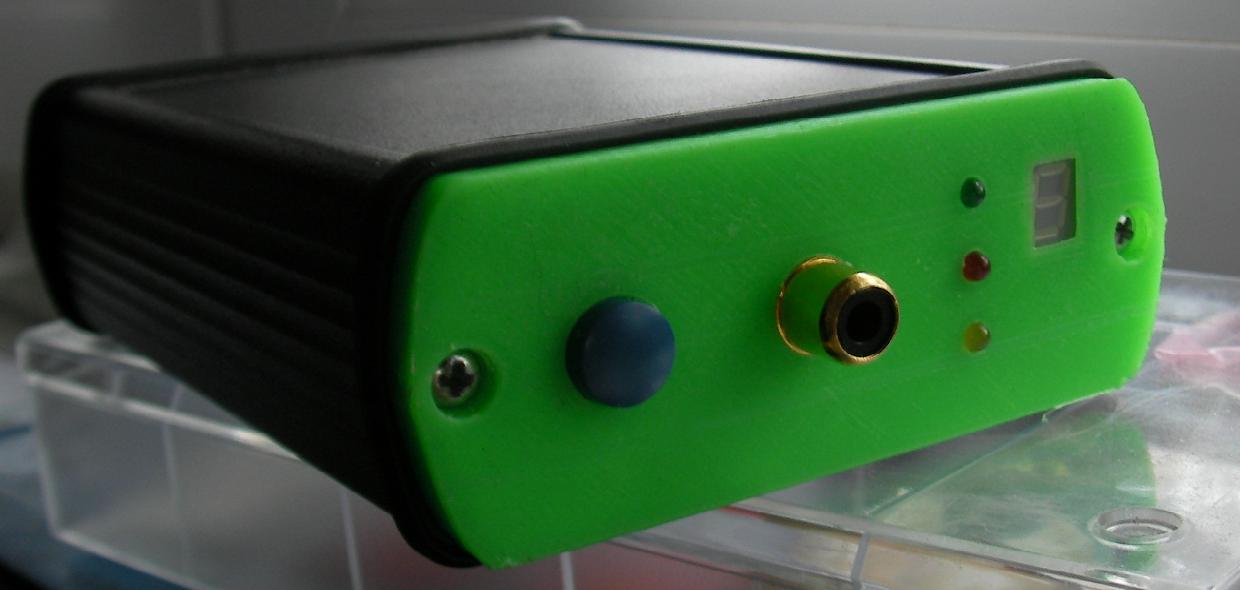

von Olaf (Gast)
Ja, kein Problem. Allerdings muesste man es vorher gut
spachteln/schleifen wenn es schoen werden soll.
Ich hab auch mal drei Bilder von einem Gehaeuse angehangen das ist zu
Testzwecken designt habe. Ich wollte mal ausprobieren wie gut sich
Buchsen, Schalter und anderes integrieren lassen.
Olaf
von chris_ (Gast)
Sieht auch ziemlich gut aus. Hast Du den schwarzen Gehäusekörper auch
gedruckt?
von Olaf (Gast)
> gedruckt?
Nein, das auf dem Bild ist noch Original-Alubos. Allerdings mittlerweile
kann ich den auch drucken. Das ist insofern praktisch weil man das
gesamte Gehaeuse je nach Anwendung passen skalieren kann bevor man es
druckt.
Olaf

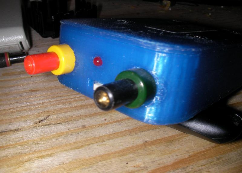

von IncreasingVoltage .. (increasingvoltage)
Mal so rein aus Interesse, was soll denn das werden, wenns fertig ist?
von Olaf (Gast)
Noch garnichts. Die Front war einfach ein Testdruck um zu pruefen ob
mein Modell zum Alubos-System passt. Man bekommt ja ab und an billig
Geraete mit diesem Gehaeuse wo schon irgendwas eingebaut war und wo man
einen neuen Deckel braucht. Und wo ich schonmal dabei war hab ich gleich
mal geprueft wie man Schalter, Dioden und Steckverbinder in ein Gehaeuse
integrieren kann. Achte z.B mal darauf das die Cinchbuchse mit Kragen in
die Platte integriert ist.
Und wo ich schonmal dabei war hab ich dann auch noch das Basisgehaeuse
gezeichnet. Sieht man oben auf den Bildern ja auch als 10mm Testdruck.
Ich haenge noch mal ein anderes Bild an. Das zeigt ein Gehaeuse fuer
einen Messverstaerker. Auch hier habe ich wieder die beiden
Bananenbuchsen, die LED und vor allem den Einschalter in der Mitte, in
das Gehaeuse integriert.
Sehr interessant ist sowas auch fuer LCD-Glaeser. Ich hab da auch schon
in eine Gehaeusefront eine Aufnahme mit eingedruckt wo ich das Glas
direkt von oben einschieben konnte. Habe ich aber gerade kein Bild von.
Gerade bei der Gestaltung von Frontplatten hat man als Bastler
ploetzlich Moeglichkeiten von denen man frueher nur traeumen konnte.
Nochmal ein anderes Beispiel. Das Bild zeigt eine eigene Rueckwand fuer
das beruehmt/beruechtigte DS203. Als naechstes koennte man jetzt in die
Rueckwand noch eigene Stecker oder aehnliches integrieren.
Olaf

von chris_ (Gast)
Da die Düse glücklicherweise gereinigt ist, konnte ich weiter drucken.
Hier das neueste Robochasis-Design. Jetzt mit Vierradantrieb.
von chris_ (Gast)
Hier noch die neuesten Drucke:
1. Ein Batteriehalter mit 1mm dicken senkrechten Wänden. Erstaunlich,
dass bei so dünnen Wänden noch gerade gedruckt wird.
2. Weil Weihnachten ist: eine Plätzchenausstechform.
( http://www.thingiverse.com/thing:723730 )

Da hier ja ein paar Leute mit dem Geeetech unterwegs sind - ich habe auf
Thingiverse eine Halterung für einen 12mm-Standard-Sensor gefunden, der
Plug&Play an den Geeetech-X-Schlitten passt.
Ich zumindest musste doch recht häufig an den 4 Flügelmuttern des
Hotbeds herumstellen - mit Autolevel gehört das inzwischen der
Vergangenheit an.
Ich habe diese Sensor-Halterung jetzt etwas "erweitert" - und noch 2
LED-"Fassungen" drankonstruiert. Mit 2 x 8mm_LEDs (je 0.5W) ist das
Druckbett damit "taghell" beleuchtet... :)
Die nächste Version bekommt dann noch eine Aufnahme für den
DCDC-Konverter (hängt an den 12V).
von chris_ (Gast)
Danke für das Posting.
Das mit den Leds hatte ich mir auch schon überlegt, weil die Beleuchtung
an der Düse meistens nicht so gut ist.
Wie funktioniert eigentlich Dein Auto-Level-Sensor? An den Flügelmuttern
sind ja keine Motoren, die das Bett nivelieren könnten.
...dafür aber an der Z-Achse! ;-)
Bei aktiviertem Autoleveling misst der Druckkopf vor dem Druck das
Druckbett sozusagen aus, d.h. mit Hilfe des am Druckkopf befestigten
Näherungsschalters (bei "unserem" Alubett tut's ein induktiver Schalter)
zählt die Software für verschiedene (einstellbare) Positionen auf dem
Druckbett die Schritte (= die Entfernung) bis zum Ansprechen des
Sensors.
Aus diesen Entfernungsangaben berechnet Marlin dann die "schiefe Ebene"
des Druckbetts, und korrigiert damit beim nachfolgenden Drucken ständig
per Z-Achse die Abweichung des Hotbeds von der "Idealen".
Ist hier sehr schön erläutert:
https://www.youtube.com/watch?v=EcGFLwj0pnA
Wichtig ist eigentlich nur, dass der Sensor (natürlich) mechanisch
oberhalb der Nozzle sitzt, aber bereits auslöst, bevor die Nozzle das
Druckbett rammt. Sind bei den billigen induktiven so ca. 4mm Abstand zum
Alubett.
Das einzige, was immernoch bleibt, ist die Korrektur des Z-Offsets
zwischen "Nozzle" und Sensorschaltpunkt. Bei mir "wandert" der leider
auch etwas, je nachdem wie "heiss" der Drucker ist. Das ist aber jeweils
nur eine winzige Korrektur im "Prä-Print-GCode" vom Slicer, und bleibt
im Laufe einer "Drucksitzung" dann irgendwann auch konstant.

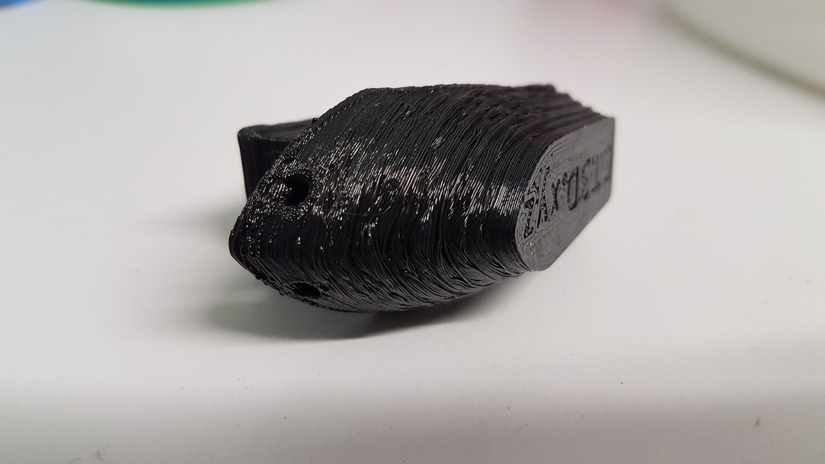

von r.f. (Gast)
Ich habe Probleme beim Drucken, weiß einer woran es liegt, bin der
Meinung das es an der Temperatur liegt, ich habe kein Lüfter für
Filament.
Filamentkühlung fehlt mir aktuell.
Drucker ist Geeetech 3D Printer Aluminum I3 Kit.
https://www.amazon.de/gp/product/B01MTOC9F6/ref=oh_aui_detailpage_o01_s00?ie=UTF8&psc=1
Nozzle 0.3mm, Layer height 0.3mm, 0.2mm habe ich auch getestet, geht
genauso schlecht, nur feiner die Auflösung.
PLA Temperatur, von 180-240 °C versucht, ohne Erfolg.
Extrusion Multiplier: von 0.8 - 1.2, auch ohne Erfolg.
Anbei Bilder.
Jemand eine Idee?
von Timmo H. (masterfx)
Sieht mir nach Kühlungsproblem aus. Rüste das erstmal nach und dann
schau mal. Wenn der Top layer passt, dann ist der Extrusion Multiplier
auch nicht total daneben. Bei Sowas wie einem Benchy in PLA muss man
schon nen Partcooler haben
von r.f. (Gast)
Okay, danke.
Ich besorg mir so ein klein Lüfter, und versuche noch einmal.
von Dirk D. (dicky_d)
Für mich sieht das auch nach zu kalt UND zu warm aus.
Die layer schmelzen nicht ordentlich zusammen, das sieht nach zu kaltem
druck aus.
Alles sackt ab, das sieht nach fehlender Kühlung aus.
Für den anfang reicht wirklich PC-Lüfter der quer übers Bett bläst,
gerne auch nen großen, 120mm oder mehr, das macht die Sache auch leiser.
Extrution-multiplier würde ich erst anfassen wenn der rest stimmt, und
dann auch nicht zwingend mit nem benchy, dafür druckst du am besten nen
Quader, so 20-30mm für x und y und 2-3mm für z, achte darauf das die
höhe glatt durch deine Layerhöhe teilbar ist. Drucke das auf nem Raft
damit ein schiefes, krummes oder Dreckiges bett das ergebniss nicht
verfälscht.
Drucke das ganze mit 100% Füllung und schau dir dann die Oberfläche an.
Wenn du da Fugen hast muss der EM hoch, wenn du die oberfläche wellig
hast dann muss er runter.
Aber sie erst mal zu das du deine beiden Temperaturen ordentlich setze
und die Kühlung hin bekommst.
Wie Warm ist dein Bett?
von r.f. (Gast)
Dieser Druck war glaube ich mit 75ºС. Habe aber von 60-85ºC getestet.
Kein Unterschied gemerkt.
Ich will mir Lüfter besorgen und noch einmal testen.
Hat dieser Marlin/Arduino noch ein regelbaren Lüfter Ausgang, bei Slicer
kann ich ja Lüfter für ersten und restlichen Layer separat einstellen.
Hast du das GT2560 Board?
Da ist 1 3 pin pwm steckplatz für einen Lüfter, siehe:
http://www.geeetech.com/wiki/images/5/5c/GT2560.jpg
In der Marlin config für das board ist da zumindest der pin schon mal
gesetzt, also sollte das out of the box funktionieren.
r.f. hat einen Geeetech 3D Aluminum I3.
Die haben ein recht unverbreitetes Board. Da müssten aber Anschlüsse für
Lüfter sein. Sieht für mich aber so aus, als wenn die direkt an 12V
liegen und nicht über einen Mosfet geschaltet werden

Spannend wäre der Name vom Board, da scheint ja jetzt scho Marlin drauf
zu sein,
dann könnte man da mal in der Config nachschauen ob da ein Steuerbarer
Lüfter konfiguriert ist...
Wenn ich das richtig sehe ist das ein SanguiLoLu.
Dafür gibt es ein adaper der nen LCD mit Drehgeber und 2 Lüfter
anschlüsse mitbringt: https://reprap.org/wiki/Panelolu2
Ja genau das ist das Sanguinololu. Würde ich mir mal gleich ein MKS
Gen-L für 15€ kaufen. Die Stepper Treiber kann man ja vom alten Board
nehmen.
von r.f. (Gast)
Timmo H. schrieb:
Ja genau, so ein Board habe ich, 1:1 wie auf deinem Bild.
rechter Pfeil, da ist noch ein Stecker frei, also kann ich 12 V Lüfter
nehmen und per Slicer einfach ein bzw wieder ausschalten?
von r.f. (Gast)
> nehmen.
Das ist anderes Board, hat aber ähnlich Funktionen?  kann ochne Probleme
umstecken, oder brauche noch was?

Das ist ein anderes Board. Die Stecker sind aber fast alle identisch.
Hat aber nen größeren AVR drauf (256kb Flash anstatt 128) und eben auch
einige Pins mehr, sowie die Option einen 5. Stepper (für Extruder oder
Z-Achse) anzuschließen.
Ist eigentlich nur ein RAMPS auf einer Platine (anstatt Arduino Mega +
RAMPS). Kannst auch MKS Gen 1.4 nehmen.
https://www.aliexpress.com/item/Mayitr-1pc-3D-Printer-Controller-Board-Professional-Integrated-Controller-Motherboard-Cable-For-Ramps1-4-MKS-Gen/32864308954.html
https://www.amazon.de/MKS-GEN-L-Control-Board-Drucker/dp/B07CCGJ9YQ/ref=sr_1_1?rps=1&ie=UTF8&qid=1529269019&sr=8-1

Mit Lüfter hat besser funktioniert, ich hab einfach ein hingestellt und
ein "blasen lassen". :-)

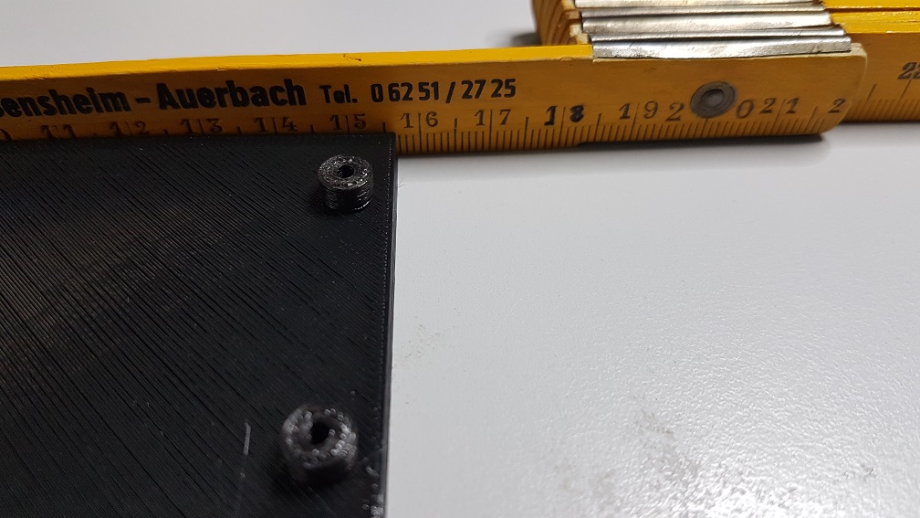

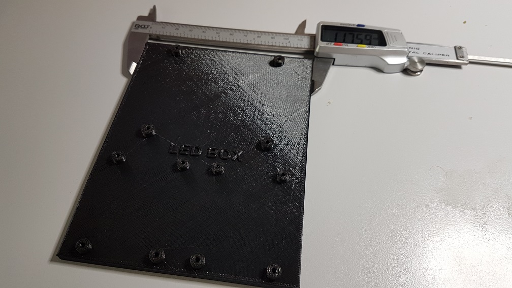

Es gibt jetzt aber noch ein Problem, dieser Drucker druckt zu kurz.
ich habe jetzt ein Teil gedruckt 120x160mm, und ich hab mich gewundert
warum die Löcher nicht gepasst haben.
Bei 120mm soll -> wurden 117,6mm gedruckt = Faktor 1,02
bei 160mm soll -> wurden 156.5mm gedruckt = Faktor 1,02
Faktor ist gleich, vielleicht ist die Z Achse auch betroffen, wo kann
ich das korrigieren im Drucker selber? Oder in der Software/Slicer?
Schrittverluste gab es keine, sonnst hätte am Teil gehen.

Dann sollte doch das hier stehen, mal 1.02
Xsteps/mm: +080.31
Ysteps/mm: +080.31
Oder habe ich ein Denkfehler?
r.f. schrieb:
> Xsteps/mm: +078.74
> Ysteps/mm: +078.74
> Zsteps/mm: +400.00
> Esteps/mm: +095.00
> Xsteps/mm: +080.31
> Ysteps/mm: +080.31
Ja er druckt zu klein und darum müsste er mehr steps/mm machen. Aber
eigentlich ist 80.00 der rechnerisch richtige Wert für 20 Zahn Pulleys
(200*16 steps /(20*2mm)=80 Steps/mm).
Ich habe bei meinen Druckern auch nie was anderes eingetragen und sie
drucken alle maßhaltig.

Ich habe jetzt beide auf +080.31 eingestellt, es passte genaue, mit
Messschieber kontrolliert. Ich lass das jetzt erst mal so stehen.

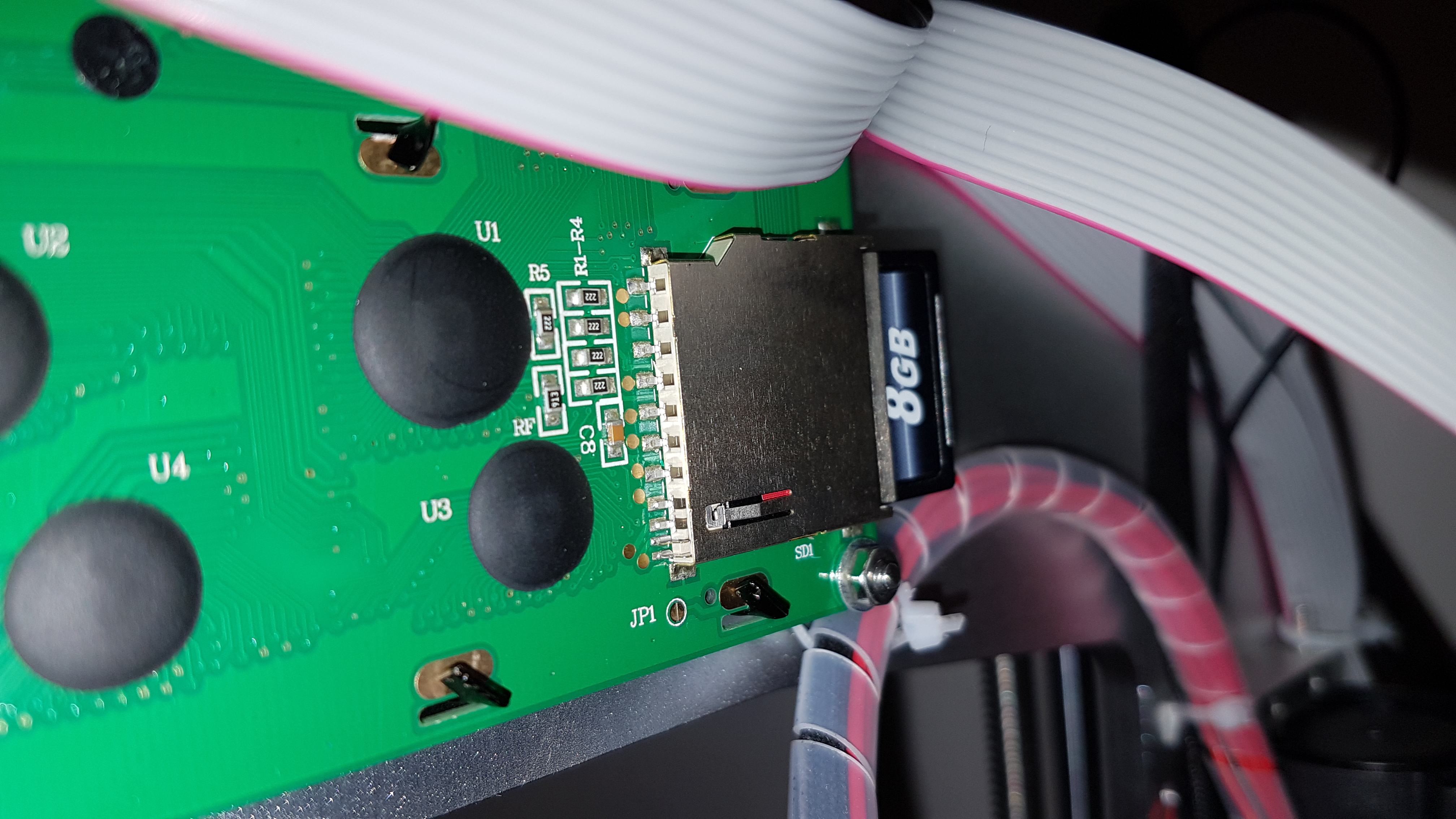

Anders Problem:

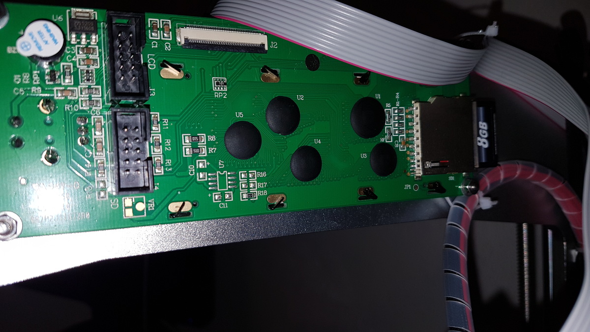

Heute ist die SD-Karte 8Gb gekommen, wollte jetzt testen, geht nicht !!!
Woran liegt es, die ist FAT32 formatiert, die gcode-Datei direkt über
Repetier-Host erstellt und auf die SD-Karte kopiert.
in Drucker rein gesteckt, Initialisierung gedruckt, passiert nicht.
Sieht die Dateien und die Karte nicht?!
Was soll das jetzt?
Ich verstehe den "Satz" nicht.
von r.f. (Gast)
Am Drucker kann ich ein Menü auswählen, dieser nennt sich "Init
SD-Card".  Wenn ich da drauf drücke bekomme ich immer noch "No Card"
angezeigt, die Gcode-Datei am Drucker wird nicg angezeigt.
Die Datei ist aber auf der Karte drauf, und die Karte ist Fat32
formatiert!
Und eine andere (kleinere?) SD-Karte geht?
von r.f. (Gast)
Meinst du so eine mini-SD oder mikro-SD Karte mit Adapter, ich habe hier
eine mini-SD Karte, die wird leider nicht mal am Rechner erkannt.
Das Problem ist aber bekannt:
http://www.geeetech.com/forum/viewtopic.php?t=18735
Dieser "SD Card Formatter" funktioniert bei mir leider auch nicht :-(
von c.m. (Gast)
ist das "nicht maßhaltige drucken" vielleicht ein thermischer effekt?
beheiztes druckbett, und bei auskühlung zieht sich das plastik zusammen?
dann noch was, vielleicht ein wenig off topic, aber auch im
themenbereich "maßhaltigkeit":
die gedruckdten würste ziehen sich bei erhöhter temperatur gerne wieder
zusammen und werden dabei dicker - siehe:
https://www.youtube.com/watch?v=CZX8eHC7fws
Nein, das Problem wird daran liegen, daß Deine 8-GB-Karte eine
SDHC-Karte ist. Die aber werden (etwas) anders angesteuert als
SD(SC)-Karten, die bis zu 2 GB groß sein dürfen. Obendrein werden
SD(SC)-Karten mit FAT16 formatiert, nicht mit FAT32. FAT32 ist mit einem
µC komplizierter auszuwerten als FAT16, vielleicht weiß die
Controllerfirmware gar nicht damit umzugehen.
Probier's mit einer Karte, die maximal 2 GB groß ist.
von r.f. (Gast)
Hier schreibt ja jeder was anderes, Zb.:
"32 Gb SDHC with high transfer speed worked perfectly! 8-)"
Du meinst normale SD, Zb die hier:
https://www.ebay.de/i/162753605204?chn=ps
von r.f. (Gast)
Nun, wie ist denn die Firmware spezifiziert? Steht da was von
SDHC-Unterstützung?
Ja, was ursprünglich "SD" hieß, wird jetzt "SD(SC)" genannt - SC für
"standard capacity". Das, um vom Gummibegriff "SD-Karte" differenzieren
zu können, schließlich sind auch SDXC-Karten "SD-Karten".
SD(SC)-Karten sind halt der "kleinste gemeinsame Nenner", und dürften
für diese Anwendung --GCode für 3d-Drucker transportieren-- auch
tatsächlich ausreichend groß sein.
Wenn es glaubhafte Aussagen gibt, daß dieser Drucker/Controller auch mit
SDHC-Karten funktioniert, dann könnte natürlich auch ein Defekt
vorliegen, d.h. der SD-Karten-Sockel nicht richtig verlötet sein oder
irgendein Bauteil (Level-Shifter?) zwischen Sockel und µC ein Problem
haben.
wenn ich mich richtig erinnere, war bei meinem Geeetech-Prusa sogar eine
4GB-SD-Card dabei. Das wäre dann sicherlich keine SD(SC) mehr...
Es gibt aber diverse Berichte, dass einfach unter Windows-XY formatierte
Karten Probleme machen - Abhilfe in diesen Fällen kann ein dedizierter
Formatierer sein, z.b. dieser hier:
https://www.sdcard.org/downloads/formatter_4/
Sollte nicht der Fall sein, wobei eine Zeit lang 4-GB-Karten verkauft
wurden, die keine SDHC-Karten waren, sondern nur eine mutige
Extrapolation des SD(SC)-Standards. Die "Marken"hersteller haben da
nicht mitgemischt, aber die üblichen 3rd-Party-Assemblierer schon.
SD-Karten sollten entweder vom Gerät, das sie verwenden soll (Kamera
etc.) oder aber dem von Dir verlinkten Formatierungsprogramm formatiert
werden, aber nicht mit Bordmitteln irgendwelcher Betriebssysteme. Die
SD-Karten-Spezifikation ist hier recht eindeutig, die schreibt auch die
zu verwendenden Dateisysteme vor.
Natürlich kann man auch anderes verwenden, nur darf man sich dann bei
Kompatibilitäterätä-Problemen nicht wundern.
von r.f. (Gast)
geht leider nicht, hab schon paar mal getestet.
> haben.
Bin ich auch der Meinung, das da was nicht funktioniert.
SDHC ist für Marlin ebenso kein Problem wie FAT32, nutze auch 4-32 GB
formatiert in FAT32 unter Windows 7/10. Der Level-Shifter sitzt in der
Regel auf dem LCD wo der SD-Slot ist, vielleicht haben die auch einfach
nur ein paar Pullups vergessen... das SD-Interface mag sowas nicht so
gerne https://www.mikrocontroller.net/articles/MMC-_und_SD-Karten
von r.f. (Gast)
Level-Shifter habe ich auf der LCD Platine nicht gesehen, Lötstellen
sind nicht perfekt, aber vorhanden.
Was mich wunder sind die langen Flachbandkabel ca 50cm, ist das nicht zu
viel für SD-Interface -> SPI?
Ach so und beide Flachbandkabel habe ich testweise unter einander
getauscht, ohne Erfolg. LCD <-> SD-Interface Liegt also nicht an Kabel.
Ich reklamiere das  jetzt mal bei Amazon.
Es gab schon Probleme, mir würden 4 "Stepper Motor Driver"  geliefert,
davon waren 2 defekt, Fehler war an diesen defekten 10kR SMD Potis,
waren einfach 15MR. Hab das selber getauscht.
von Karl (Gast)
Nö, SPI kann das ab. Was bei SDs eher ein Problem ist, sind die
Spannungsverluste. SD-Karten können hohe Stromspitzen ziehen, wenn dann
nicht ordentlich gepuffert wird, gibts Fehler.
Auf meiner Displayplatine sitzen ein AMS1117 als 3.3V Spannungsregler
und ein HC4050 als Levelshifter drauf.
von spess53 (Gast)
Hi
Kann von den Display gelesen werden?
MfG Spess
Nun, das könnte natürlich auch einer der schwarzen Kleckse sein.
von r.f. (Gast)
Ich habe reklamiert, die Chinese meinte ich soll mir eine 32GB SD Karte
kaufen mit Adapter und testen:
Could you buy it in your local?
SD card format:32 GB micro sd with adaptor
Small card + adapter
Or 32 Gb SDHC,
You can tell us the amount you purchased and we will refund you.
Ich glaub nicht, dass es funktionieren wird! Meine 8Gb SD-Karte ist
SDHC:
https://www.amazon.de/gp/product/B003VNKNEG/ref=oh_aui_detailpage_o01_s00?ie=UTF8&psc=1
Und die geht im Drucker nicht.
Ich werd mir eine normale SD-Karte 2 Gb zulegen und noch einmal
versuchen.
von r.f. (Gast)
Ich habe jetzt noch ein mikroSD Noname Karte gefunden 4GB wird als SDHC
erkannt. Und diese Karte geht, wurde auch vom mir nicht formatiert, ist
aber FAT32!
Und warum geht immer noch die Transcend SD-Karte 8Gb nicht? verstehe ich
jetzt nicht, die ist auch SDHC...
