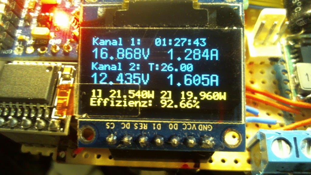

Die ACS sind nicht besonders genau und rauschen. Die 5A-Version so etwa
80mA, die 30A entsprechend deutlich mehr.
Dazu teniert schon die 5A Version dazu, sich bei Vollast auf 55°C
aufzuwärmen und dann läuft der Meßwert weg. Bei 30A sollte das
wesentlich krasser sein.
D.H. das Ding im Betrieb sauber zu Nullen ist kaum möglich. Die 5A
Version läuft 80mA weg, da die 30A im selben Gehäuse mit gleicher
Wärmeableitung steckt und einen noch krasseren Faktor hat dürfte das
Weglaufen deulich stärker ausfallen. Meß mal eine Weile ordentlich
Strom, dann auf 0 und warte 2 Minuten. Dann dürfte der ACS wieder 0
liefern.
Mehr Info:
Beitrag "Re: Stromstärke per uC messen"
Ausserdem: Rechne bei dem ACS mit einem Fehler von 5% bei den ca. 55°C
Betriebstemperatur, das steht auch so im Datenblatt. Bei dem Rauschen
und der Genauigkeit macht der 16Bit ADC keinen Sinn, 10Bit sind da
angemessen. Die zusätzlichen 6 Bit bringen bei der Qualität des
Messignals nicht mehr viel.
Wenn du es genauer und wesentlich eleganter haben willst, dann nimm Ina
226. Das spart auch den ADC, die sind von Hause aus 16bit und sehr
genau. Der IC liefert dazu auch direkt die Powerwerte. Das hat grade bei
Solar und den schwankenden Werten noch einen anderen Vorteil: der IC
bestimmt Spannung und Strom selbst sehr kurz hintereinander für den
Powerwert. Ich habe einen Effizienzmessr gebastelt für meine Laderegler,
und der Unterschied der Effienzmeßwerte des Ina gegenüber selbst
ermittelten Werten mit nacheinander erfassten U und I mit mehr
zeitlicher Differenz ist erstaunlich. Selbst berechnete Werte liefern im
Moment eines starken Spannungs/Stromabfall völligen Unsinn.
Falls du bei den ACS bleiben willst noch einen Tipp: Um die ungünstige
Ausnutzung der Meßwertspanne bei 5V ohne Spannungsteiler oder Opamp zu
verbessern pole den Sensoreingang einfach um und gehe auf 3,3V AD-Spanne
und 5V Spannungsversorgung des ACS, falls du negative Ströme nicht
brauchst.

Ja genau. Das ist alles ziemlich einfach mit dem Teil. Du konfiguriertst
den Shunt im Register und kannst eben nicht nur Spannung und Strom,
sondern auch direkt die Leistung abfragen, die berechnet der selbst.
Wenn du nacheinander Spannungs-, Strom und Leistungswerte abfragst, hast
du durch den zeitlichen Verzug schon Unterschiede. S.Bild.
