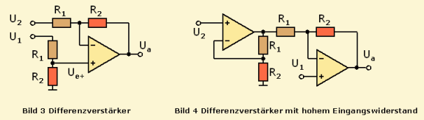

Nimm einen kleinen Shunt-Widerstand (z.B 20mOhm) und verstärke via OPV
die Spannung auf eine maximal mögliche ADC Spannung, skaliert für 2A
oder 3A. Also z.B. 20mOhm Shunt, max 2A skaliert auf 5V => Verstärkung =
125

Eingenzlich reicht ein 10mOhm Shunt und ein R2R-OP, wenn man keine
galvanische Trennung benötigt. Das ist billiger als ein "Allegro" und
garantiert nicht "zum Kotzen".

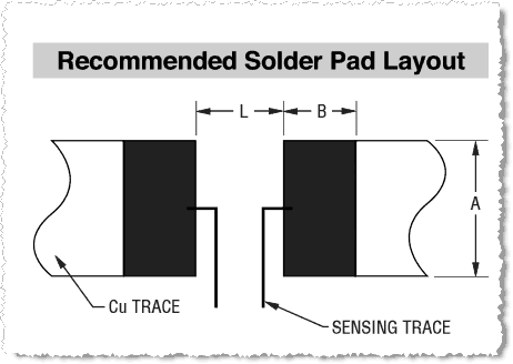

Achtung! Beim 10mOhm Shunt (SMD?) die Leiterbahn-Führung beachten: Strom
von außen dran, Sensor-Leitungen von der Mitte. Das steht aber auch in
den Datenblättern.

Wie gesagt schau ins Datenblatt. Viel Platz braucht so ein Shunt nicht:
http://www.mouser.de/Passive-Components/Resistors/Current-Sense-Resistors/Current-Sense-Resistors-SMD/_/N-7fjcg/
Zu "Sensor-Leitungen von der Mitte"^^ siehe 'Shunt.png'(aus einem
Datenblatt). ;-)

Dafür reicht also der 10 bit ADC im uC und ein Gain von 100,
also ein TSC101C oder baugleich an einem 0.01 Ohm Widerstand.

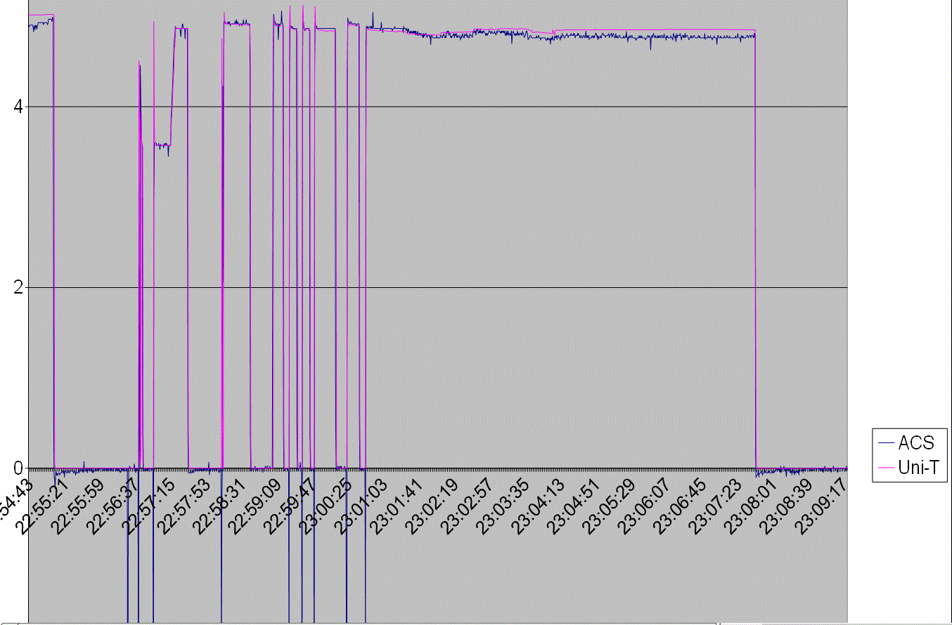

> kannst du deine Erfahrungen mit den ACS712 etwas ausführlicher
> erläutern?
Ich habe mit denen auch schon gearbeitet. Schön einfach im Einsatz, aber
halt nicht genau und auch sonst noch einige Nachteile.
Ich hab das in einem anderen Forum dazu geschrieben:
- Die Auflösung an einem 10Bit ADC vom AVR ist schlecht. Von 0 bis 5A
=2,5 bis 3,45V. Wenn man einen 5V µC hat, sind das also grade mal 26mA
pro Bit kleinste Auflösung. Bei der Leistungsberechnung bei 12V System
sind das 0,3W kleinste Auflösung. Das ist nicht besonders genau. Ich
habe zwei ACS 712 verwendet um bei einem MPPT-Soladladeregler die
Effizienz zu bestimmen. Bei kleinen Leistungen bin ich mit den ACS auf
Wirkungsgrade von 108% gekommen! Ich habe die ACS sogar mit meinen UNI-T
61E vorher abgestimmt und kalibriert, aber die Ungenauigkeit und
Meßfehler von zwei mal ACS712+ zwei mal Spannungsmessung zusammen bringt
einen direkt ins Reich der Phantasie.

die Temperaturdrift. Dadurch läuft der Meßwert 80mA weg bei Volllast. Im
angehängten Bild habe ich mal die Werte vom ACS 712-5 mit dem meinem
UNI-T61E verglichen. Last etwa 5A, ein paar Birnen, daher die
Stromspitzen beim Einschalten.Interessant zu sehen, wie der ACS beim
hohen Einschaltstrom ins Negative schwenkt-noch ein Nachteil. Man sieht
wie der ACS mit der Zeit warm wird und um -80 mA gegenüber dem UNI-T
absinkt. Nach dem Ausschalten bleibt der ACS noch eine Weile bei -80mA,
bis er wieder abkühlt (Dauert ne Minute). Ich habe mal ein 3x1cm langes
Alublech drangepackt, das reicht schon, um Ihn unter 40°C zu bringen und
das Problem DEUTLICH zu lindern.

> Von 0 bis 5A = 2,5 bis 3,45V.
Also für Wechselstrom wären das 1.55V .. 3,45V.
Für Gleichstrom nehme man einen Differenzverstärker gegen VCC/2.

von Christoph1024 (Gast)
Torsten C. schrieb:
Klar, aber wenn man schon anfängt mit einem Opamp zu arbeiten, kann man
sich das Geld für den ACS auch sparen und einen Shunt nehmen, ohne die
ganzen Nachteile - es sei denn man braucht die galvanische Trennung.
