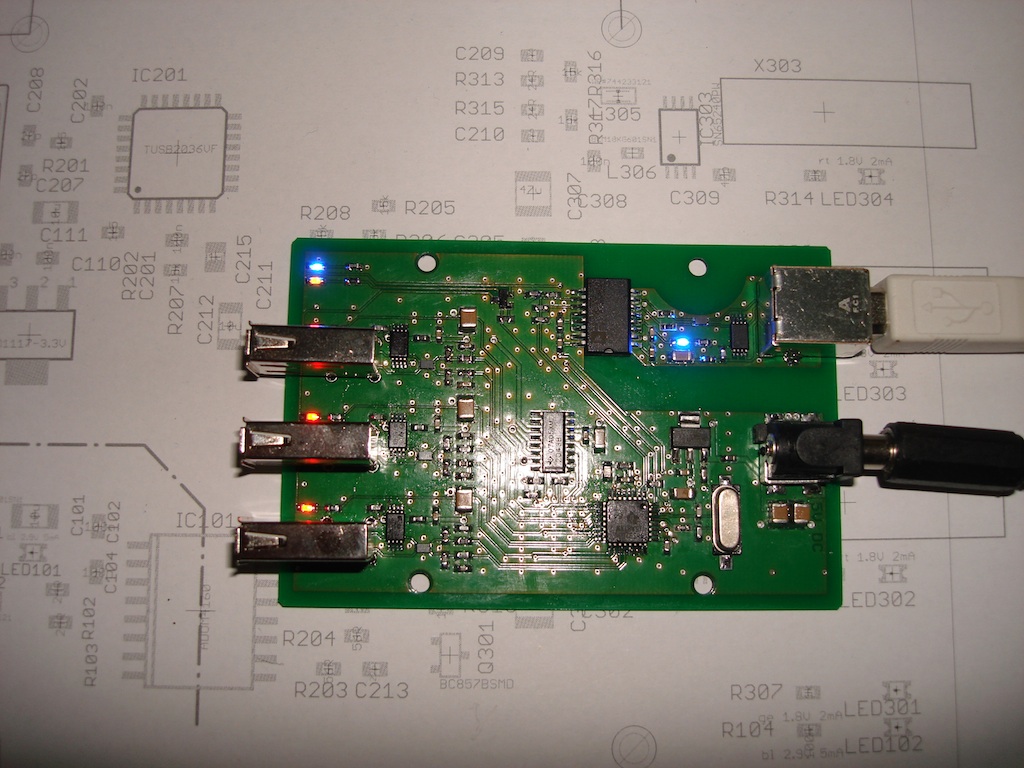

ich brauche mal kurz eure Einschätzung: Wecher USB Isolator taugt für
einen 0815 Bastler? Anwendungsfälle wären eigentlich nur ein paar
Arduino Nanos, ESP32 oder so. Spannungen auf meinem Bateltisch würden
theoretisch irgendwo bei -15V bis +40V DC liegen.
1) grün https://www.ebay.de/itm/162724852448
2) blau https://www.ebay.de/itm/272574669436
3) gelb https://www.ebay.de/itm/274862775279
Größere Unterschiede gibt es zwischen den ersten beiden kaum, außer das
die mit den "grünen" Platinen zwischen den Pins des Spannungswandlers
eingefräst sind.
Der "gelbe" hat gar keine richtige Kriechstrecke, zumindest wird die
vorhanden doch durch die Leiterbahnen am Schalter wieder aufgehoben?
Dafür ist es ein ADUM4160, die anderen nur 3160. Außerdem kann man hier
noch eine externe Spannung einspeisen, das wäre schon top.
Ist's egal welcher, oder mach' ich mir wieder zu viele Gedanken?
Ich Danke euch :)

Der Grüne.
Beim blauen fehlt der Schlitz, also ist die Kriechstrecke nur minimal,
ansonsten scheint das identisch.
Den Gelben würde ich nicht nehmen, weil soweit ich das sehe beide Massen
verbunden sind, über den linken Schalter.
Das mit der Spannungseinspeisung würde ich wenn ich's haben wollte
anbasteln, ist ja auch nicht kompliziert: Wechselschalter auf Buchse
oder DCDC. Bloß das der Schalter eh kaum Strom verträgt, denke ich.

ADUM3160/4160, der Chinese macht immer den billigsten drauf. Die 1500 V
sind gelogen, weil der 5V-Wandler die garnicht kann.
Das sollte ein zweipoliger Umschalter sein, also ohne Verbindung der
beiden Massen, denn der ADuM möchte die Geschwindigkeit beidseitig des
Grabens separat aber identisch konfiguriert haben (SPU/SPD).
Gast #7170388
Im und unterm Schalter kommen sich die beiden Seiten aber gefährlich
nahe, da hätte auch ein ADuM3160 gereicht. Besser eine Variante nehmen,
die fest auf Full Speed eingestellt ist, sofern nicht Low Speed benötigt
wird.
