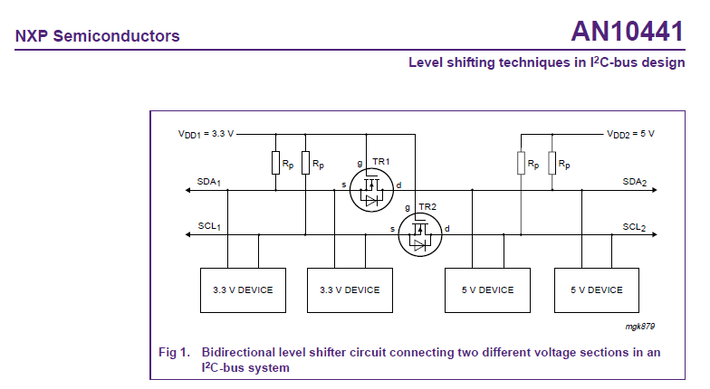

Diese Schaltung:
https://www.mikrocontroller.net/attachment/246465/I2C-Level-Shifter_NXP_AN10441.png
Auch hier ausführlicher : AppNote97055
https://cdn-shop.adafruit.com/datasheets/an97055.pdf
dort steht:
Type  :N-channel enhancement mode MOS-FET.
Gate threshold  voltage : VGS(th)min. 0.1Vmax. 2V
On resistance :RDS(on) max. 100 Ohm  @ ID= 3mA, VGS= 2.5V
Input capacitance :Cissmax. 100 pF @ VDS= 1V,
VGS = 0V
Switching times :ton toffmax. 50 ns.
Allowed drain current :ID 10 mA  or higher.
und als Beispiele:
TYPE         VGS(th)           RDS(on)       Ciss      Package
BSN10   min. 0.4V  max. 1.8V   25 Ohm        15       pFTO-92
BSN20   min. 0.4V  max. 1.8V   25 Ohm       15        pFSOT23
BSS83   min. 0.1V  max. 2.0V   70 Ohm       1.5 pF)   SOT143
BSS88   min. 0.4V  max. 1.2V   15 Ohm       50 pF     TO-92

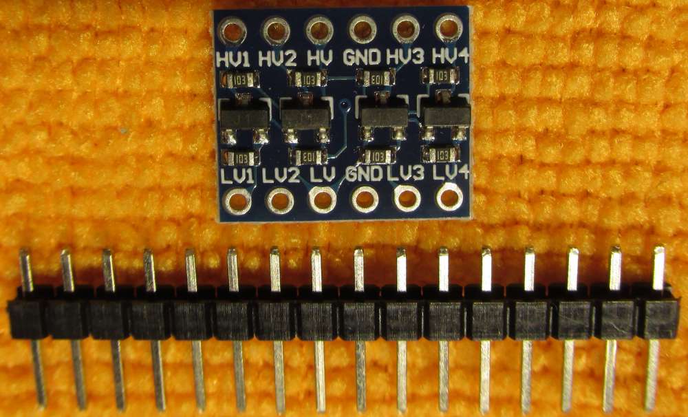

Veit D. schrieb:
> Mit open-train wäre TXS010x.
Mit öffentlicher Eisenbahn :-)

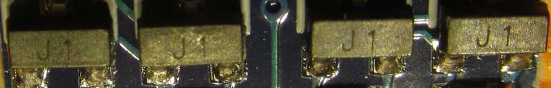

In Bastelprojekten setze ich den TXS0108E ein, den gibt es auf
Platinchen billig beim Chinesen.
Ebenfalls vom Chinamann hatte ich ein paar FET-Boards, die Transistoren
haben als Marking "J1". Ein Datenblatt von Taitron hat dieses Marking
für den BS138.
Bei Siemens und Fairchild heißt der BS138 "SS", Diodes nennt ihn "K38".
Schaue ich in die Applikationsschrift AN97055 von Philips, stehen dort
Eckdaten der FETs, die der BSS138 erfüllen dürfte.
Wolfgang schrieb:
> wie von NXP/Philips in der AN10441
Ist das eine verpfuschte Neuauflage der AN97055?

gewählt. Normalerweise würde man mit maximal 4,7kΩ auf der 5V Seite und
maximal 3,3kΩ auf der 3,3V Seite arbeiten.
Diese zwei-Transistor Schaltung ist ein mieser Kompromiss für
Pfennigfuchser.

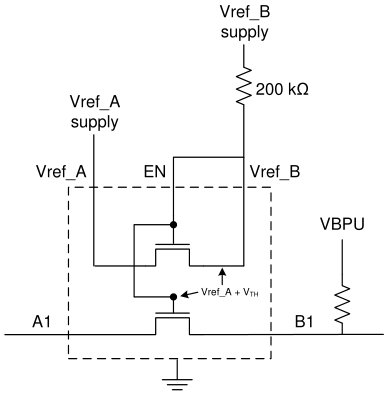

#5739434
Stefanus F. schrieb:
> MOSFET Levelshifter ...
> verschlechtert den Low-Pegel von annähernd 0 Volt auf ca. 0,7 Volt.
Wie kommst du darauf? Hast du das gemessen?
Wenn am Drain 0 V ist, dann erzeugt die Body-Diode erst mal 0,7 V am
Source, wodurch der MOSFET anschaltet, und am Source dann auch ungefähr
0 V ist.
> Verwende lieber einen PCA9306, den liefert saubere Signalpegel.
Der PCA9306 benutzt auch nur MOSFETs. Details siehe
http://www.ti.com/lit/pdf/slva675.
Gast #5739448
Kleiner Hinweis: Der von Dir gerade gezeigte Schaltplan entspricht nicht
dem Levelshifter (mit nur einem Transistor pro Signal), den wir hier
diskutieren.
Ich habe weiter oben beschrieben, dass ich in Kombination mit Lego
Mindstorms NXT auf ein akutes Problem gestossen bin. Und ja, ich habe
mir die Signale auf dem Oszilloskop angeschaut. Der NXT kommuniziert
übrigens mit extra lahmen 9600 Hz an SCL.
#5739473
> diskutieren.
Es ist der Schaltplan des PCA9306. Der separate MOSFET für die
Gate-Spannung erlaubt es, beim Heruntershiften von B zu A den Pullup an
A wegzulassen, ändert aber nichts an der grundsätzlichen Funktionsweise.
Wie oben beschrieben, gibt es keinen Grund, warum ein 1-MOSFET-Shifter
0,7 V ausgeben sollte.
Wenn der 1-MOSFET-Shifter dieses Problem hätte, dann hätte es der
PCA9306 auch.
Ich kann nur vermuten, dass dein Shifter versucht hat, einen 2N7000 mit
3,3 V zu schalten, oder einen anderen Fehler hatte.
