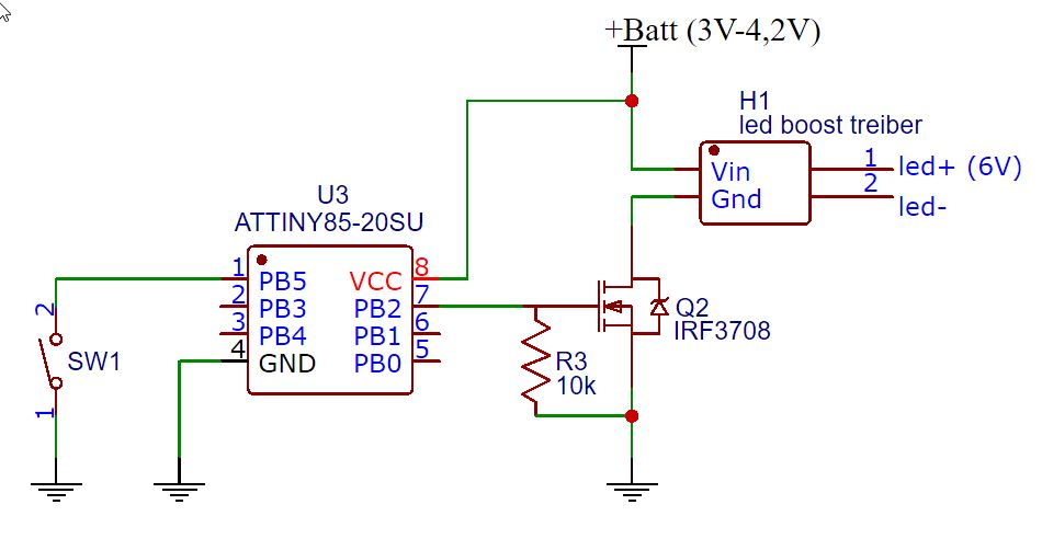

Hallo Zusammen,
ich möchte den Boost Treiber einer per Li-Ion Akku betriebenen Led-Lampe
über einen Mikrocontroller An- und Ausschalten. Der Akku soll das
gesamte System mit Spannung versorgen.
Der Treiber macht aus den 3,7V des Akkus 6V für die Led. Dabei zieht er
maximal 7A aus dem Akku (typisch sind eher 6A). Es müssen also 7A
geschaltet werden können.
Meine Elektronikenntnisse: nur ein paar Grundlagen und viel Halbwissen.
Die grundsätzliche Frage ist:
Wie schalte ich die 7A mit möglichst wenig Verlust? Zur Zeit dient ein
mechanischer Schalter als An/Aus. Dort fallen ca. 0,7 Watt ab. 0,7 Watt
ist also die Referenz. Es darf gerne besser werden.
*Mein Vorschlag*:
Ein N-Kanal Mosfet als Low Side Switch. Schaltung siehe Anhang.
Ich habe lange gesucht nach einem mit möglichst wenig R_ds bei 3V U_gs.
Ausgewählt habe ich den IRF3708.
Worst Case:
die Akku Spannung geht gegen 3V; laut Datenblatt Fig1. folgt dann:
U_gs = U_ds = 3V -> I_d = 70A
Es wären also 70A möglich.
Verlust:
Datenblatt: U_gs=2,8V @ 7,5A -> R_ds_on_max = 29mOhm, R_ds_on_typ
=14,5mOhm
-> P_verlust_max = 7A²*29mOhm = 1,4W
-> P_verlust_typ = 7A²*14mOhm = 0,68W
Fragen:
a) Gibt es Lösungen mit weniger Verlust? Zum Beispiel ein geeigneterer
Mosfet?
b) Stimmt der Schaltplan?

Hat der keinen Enable-Pin?
> Der Akku soll das
Jain. Er erzeugt zwar ungefähr 6V, regelt aber den Strom. Siehe LED.
Wirklich? Dann wäre es ein arg schlechter Schalter mit ca. 14mOhm. Naja.
Naja, nicht vollkommen falsch aber auch nicht besser als dein Schalter.
Der MOSFET hat 14-29mOhm bei 2,8V U_GS.
> Worst Case:
> die Akku Spannung geht gegen 3V; laut Datenblatt folgt dann:
Naja.
https://www.mikrocontroller.net/articles/FET#Gate-Source_Threshold_Voltage
> Verlust:
> =14,5mOhm
> Mosfet?
Bessere MOSFETs nehmen. Aber die kommen heute in eher
bastleruntauglichen Gehäusen. Oder einen LED-Treiber mit Enable-Eingang
nutzen.
Ja. Aber wozu dein ATtiny? Der Schalter kann den MOSFET auch direkt
schalten.
Nein.
Ja, der Schalter ist schlecht. Eigentlich nur für 1A spezifiziert.
Nicht schlechter ist erst mal ok. Es dürfen gerne bessere Lösungen
gennant werden.
>> Worst Case:
> Naja.
Was meinst du mit"Naja"? Kann man nicht 70A aus Fig1 ablesen?
> nutzen.
Ich kann alles löten. Was wäre denn ein besser Mosfet?
> schalten.
Gut, danke fürs drüberschauen.
Der Attiny soll die vier Helligkeiststufen des Treibers durchschalten.
Ich brauche nur zwei Stufen. Der Tiny schaltet den Treiber dann 2x aus,
um in den übernächsten Mode zu springen. Der Schalter am Tiny wird
wahrscheinlich eine Fernbedienung.
>> Naja.
Nein. Denn du willst ja nicht daß deine 3V komplett am MOSFET
abfallen. U_ds soll viel kleiner als 3V sein.
Such beim Dealer deines geringsten Mißtrauens. Du suchst einen MOSFET,
der bei 2.5V U_gs spezifiziert ist. Passend wäre z.B. der FDS6570
(Fairchild, jetzt ON Semi)
Sehr aufmerksam. Das hatte ich echt noch nicht gecheckt. U_ds ist dann
der Spannungsabfall, der sich aus R_ds_on ergibt?
Rein Interesse halber:
Der IRF3708 müsste doch bei U_gs=3V die 7A liefern können?
In meinem Datenblatt geht die Kurve mit U_GS=2,7V bei 40A in die
Sättigung. Außerdem sind das TYPISCHE Werte, nicht garantierte
Mindestwerte. Und bei 40A hat der MOSFET hier auch schon knapp 1V U_DS
und verheizt 40W ;-)
Hab jetzt keinen speziellen Typen parat, aber es gibt sie. Such bei
Digikey & Co.
Ich hatte mir mal welche für nen High-Power Single-Cell-Switch
rausgesucht:
 - Si7858BDP - 12V/40A, <4mΩ@1.8Vgs, 3mΩ@2.5Vgs
 - Sir404DP - 20V/60A, 2mΩ@2.5Vgs
 - IRLH6224 - 20V/80A, <4mΩ@2.5Vgs (QFN!)
 - IRLR6225 - 20V/50A, 5mΩ@2.5Vgs
 - CSD16342Q5A - 25V/20A, 6mΩ@2.5Vgs
Ein TO-220 Arbeitstier, leicht zu bekommen, wird oft von Dampfern
eingesetzt:
 - IRLB3034 - 40V/200A, <2mΩ at 4.5Vgs, aber auch bei 3V noch OK

Falk B. schrieb:
Jap, ich hatte da etwas falsch verstanden.
@ Veit D. und foobar
Danke für eure Empfehlungen!
Gerade spricht mich der IRLR6225 am meisten an. Gutes Paket und
angenehme Gehäusegröße. Haken: natürlich nicht einfach so erhältlich.

>Oder PB1 als Ladungspumpe fuer Spannungsverdoppler verwenden und so
>eigene 5V Versorgung erzeugen fuer den ATtiny und Mosfet.
Bezüglich Spannungsversorgung des Attiny ist sowieso noch eine Frage
offen:
Wie findet der Chip es, wenn plötzlich der Treiber läuft und die
Akkuspannung unter Last entsprechend sprungartig absinkt?
Reicht da ein großer Kondensator (welcher?) oder setze ich besser auf
einen Spannungsregler (hohe Effizienz wichtig! welcher?)? Ein Regler
hätte auch den Vorteil, dass ich mehr Auswahl bei den Mosfets habe.
Vielleicht kann das auch die Ladungspumpe?
dein Akku hat 3,7V. Das sagt mir du taktest den ATtiny nicht mit mehr
als 8MHz. Richtig? Für die Betriebssicherheit kommt es laut meiner
Ansicht nur darauf an das die Spannung Ub für den µC den Wert nicht
unterschreitet den er für einen bestimmten Takt benötigt. Bsp. taktet er
mit 1MHz, dann kann seine Ub  bspw. zwischen 1,8V und 5V schwanken.
Juckt den nicht. Übliche Abblock Cs müssen natülich trotzdem ran. Miss
einmal die Akkuspannung unter Last ob das noch für 8MHz reicht.

Veit D. schrieb:
> Hallo,
> als 8MHz. Richtig?
Definitv nicht mehr als 8Mhz. 1Mhz würde wahrscheinlich auch reichen.
Das klingt gut. Danke. Ich messe dann nochmal unter Last.
