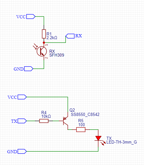

ich möchte mir einen einfachen IR Lese-/Schreibkopf für den Stromzähler bauen, welcher auf TTL-Level (3,3V) arbeitet. Ziel ist es, die Daten sowohl mitlesen zu können, als auch auf einem zweiten dieser Köpfe an einen existierenden Lesekopf weitergeben zu können (in dem Fall an einen Tibber Pulse), so dass ich die Daten weiterhin lesen kann, auch wenn ich einen Lesekopf eines Drittherstellers im Einsatz habe.
Anbei meine Schaltung, die ich prototypisch zusammengesteckt habe. Als TX LED setze ich eine IR-LED mit passendem Vorwiderstand ein.
Wenn ich an RX einen ESP8266 (oder USB-TTL-Adapter) anschließe, bekomme ich saubere Daten vom Zähler. Wenn ich die Daten vom ESP8266 wieder nach TX ausgeben lasse, kommt am Tibber Pulse korrekt an, der vor der TX-LED hängt.
Lasse ich den ESP8266 komplett weg und verbinde direkt RX und TX, geht es nicht mehr.
Ich habe Testweise mal einen ESP8266 anstatt der TX-LED angeschlossen (und das Signal invertiert, das geht beim ESP per Pin-Konfiguration). Interessanter Weise scheint es verfälscht zu werden. Beispielsweise kommt statt 0x1b1b1b1b ein 0x12121212 an (das ist die Startsequenz der SML-Nachricht des Zählers).
Ich bin mit meinem (bescheidenen) Latein leider am Ende, woran es liegen könnte. Der 8850er PNP ist mit 100MhZ spezifiziert, der sollte doch 9600 baud gut hinbekommen, oder? Habe ich noch einen Denkfehler?
Ich habe noch diese Schaltung gefunden, bei der ein Schmitt-Trigger eingesetzt wird. Ist das in meinem Fall vielleicht auch notwendig, um saubere Signalflanken zu bekommen? https://wiki.volkszaehler.org/hardware/controllers/ir-schreib-lesekopf-ttl-ausgang

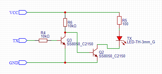

vielen Dank für die Analyse. Ich denke auch, dass beide Schaltungen funktionieren sollten. Variante 1 finde ich besser, da es in der TX-Schaltung keinen dauerhaften Strom zwischen GND und VCC gibt, TX high ist (Normalzustand ).
Ich habe aber beide Schaltungen in verschiedenen Varianten aufgebaut und getestet (Schaltung 1 mit zusätzlichem Transistor zur Verstärkung vor/nach dem NPN) - immer mit dem gleichen Ergebnis. Meine Vermutung ist, dass irgend eine Signalflanke nicht sauber ist (an der recht knapp gehaltenen Empfehlung, mit ein Oszi zuzulegen ist also was dran, auch wenn das den Rahmen dieses Projektes etwas sprengen würde und auch sonst kein besonders hilfreicher Kommentar war).
Ich werde die Schaltung jetzt in Variante 2 umsetzen. Variante 1 kommt parallel dazu für eine Kontroll-LED zum Einsatz, da kommt es nicht auf ein sauberes Signal an. Wenn die Platine da ist, finde ich sicher auch mal die Möglichkeit, beide Ausgänge in einem Oszi anzuschauen.
Die Schaltung ist prinzipiell OK. Aber der Empfangsteil ist sehr niederohmig. R1 sollte eher in Richtung 10k gehen. Aber auch dann muss der Sender ausreichend Licht liefern.
Merkwürdig. An sich sollte das funktionieren.
Ja.
Vermutlich einen Fehler im Aufbau. Z.B. Kollektor und Emitter vertauscht. Dann geht die Schaltung scheinbar, die Stromverstärkung ist aber mieserabel. Prüfe deinen Aufbau nochmals genau.
Das weißt du nur, wenn du mit einem Oszilloskop mißt.
In Schaltung 1 wird ein PNP Transistor benötigt! Hast du den auch WIRKLICH benutzt UND richtig angeschlossen?
Such lieber den Fehler, dann lernst du auch was! Man kann Schaltung 1 auch mit einer normalen, roten LED und Handbetrieb testen.
Eingang HIGH: Licht aus Eingang LOW: Licht an

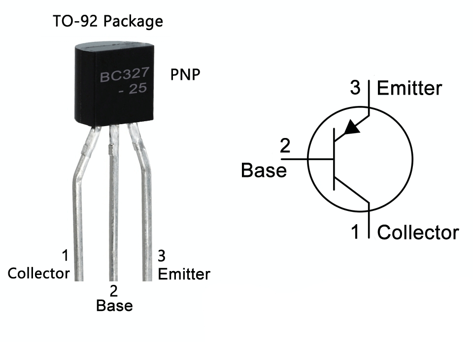

Schaltungsaufbau hatte ich auch vermutet aber schon x-Mal kontrolliert und neu aufgebaut. Ich habe die Schaltung gerade vor mir.
https://www.componentsinfo.com/wp-content/uploads/2018/10/s8550-transistor-pinout-equivalent.gif
Emitter ganz links auf Plus. Basis in der Mitte via 10K an RX (zwischen R1 und dem Fototransistor). Kollektor ganz rechts an Plus meiner LED Minus der LED per Widerstand an GND

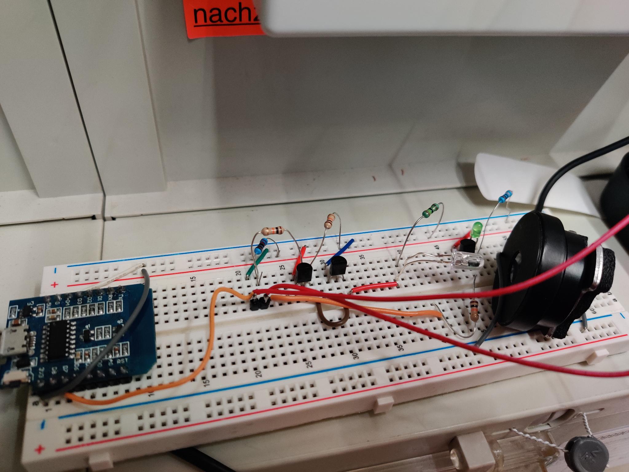

FALSCH! In deinem Bild sind Emitter und Kollektor vertauscht! Man muss immer beachten, ob die Darstellung im Datenblatt von oben oder unten gezeichnet ist!
Hmmm, ich sehe hier gerade in einem anderen Datenblatt, daß dort auch die gleiche Pinbelegung wie bei dir gezeigt wird! Das entspricht aber nicht dem Standard. Weicht der nun WIRKLICH in der Pinbelegung ab oder ist da ein Fehler im Datenblatt? Das kann man nur mit einem Transistortester messen. Bei vertauschtem Kollektor-Emitter ist die Stromverstärkung mies. Moment. Man kann es auch mittels Sperrspannungstest messen. Siehe Anhang. Dabei mißt man die Spannung zwischen Basis (immer Mitte) und dem Anschluß an -. Wenn man dort die volle Batteriespannung mißt, sperrt die Diode, das ist der Kollektor. Wenn man nur ca. 5-7V mißt, ist die Diode im Durchbruch, das ist der Emitter.
Erspar und solche Lyrik und zeig uns ein gutes Bild vom realen Aufbau!

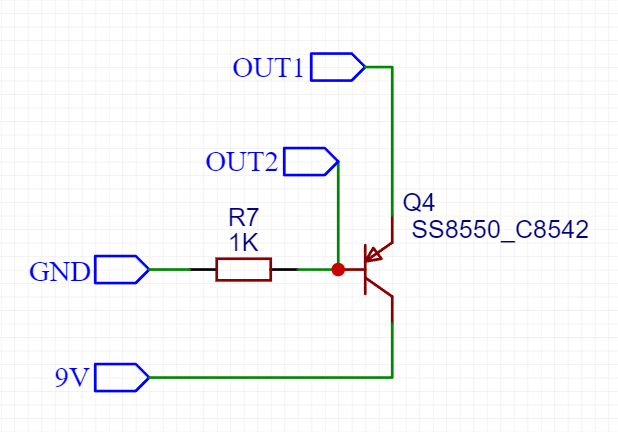

OP #7384694
Ich habe das mal auf PNP umgebaut. Ist das so korrekt? Zum Messen des Transistors 1x so und dann noch einmal mit C/E vertauscht?
Ich verstehe noch nicht ganz, wo genau ich messen soll.
Foto und Schaltpläne habe ich im Thread angehängt.
NEIN! Meine war schon für PNP korrekt. Du willst die Sperrspannung messen! Also muss man Sperrspannung anlegen!
Natürlich an den beiden angeschlossenen Pins, nicht am offenen PIN!
Edit: Zwischen Basis (Out2) und Plus (9V) messe ich 0.8V, egal wie rum ich den Transistor drehe.
Weil du falsch mißt. Siehe oben.

OP #7384740
Falk B. schrieb:
Sorry, da stand ich auf dem Schlauch. Hab die Schaltung jetzt nachvollzogen und hoffentlich verstanden. Mit einem BC328 konnte ich bei 12V Eingang 12V (Kollektor) und 8V (Emitter) messen.
Mit dem 8550 messe ich 12V und 11V - ist das signifikant genug? Wenn ja ist es tatsächlich so, dass der Emitter rechts und mein Datenblatt falsch ist.
PS: gemessen zwischen Basis und dem fraglichen Pin, der zur Messung am R hängt (C/E)

#7384792
Hmm, ist knapp. Dreh mal die Spannung auf 15-20V hoch.
Mein Gott, leidest du auch unter ADHS? In einer Schaltung hängt der Widerstand an der Basis. Warum meinst du, die Schaltung immer wieder verändern zu müssen? Warum kannst du sie nicht einfach so nutzen, wie dargestellt?

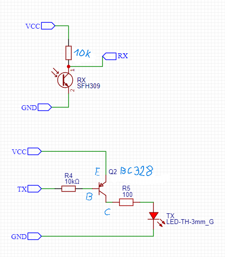

Nun wissen wir aber, daß die Pinbelegung zu diesem Transistor in mehreren Datenblättern falsch ist. Bau den Transistor richtig rum ein und test nochmal. Dann sollte auch Version 1 laufen, vor allem, wenn du beim Empfänger R1 auf 10k erhöhst, da muss der Phototransistor nicht soviel Strom schalten.
Oder nimm gleich den BC328, wenn du den da hast. Das ist ein Standard-PNP.
OP #7384860
Hab ich gemacht, einmal mit dem BC328, einmal mit dem 8550. In beiden Fällen kommt beim Tibber Pulse nichts verwertbares an. Kontrolle mit dem ESP8266 ergibt verfälschte Daten. Transistor war falsch herum aber das scheint nicht das einzige Problem zu sein.

Falk B. schrieb:
DIE Information ist ja GANZ neu, geradezu INNOVATIV!
Ja, genau! Und das Beste daran ist, dass alle drei Infos miteinander verknüpft in ein- und demselben Beitrag drin vorkommen, nämlich in meinem Beitrag und leider nicht in deinem!
Es handelt sich dabei um folgende Infos:
  1. R1 auf 10k erhöhen.
  2. BC328-40 einsetzen.
  3. Anschlussbelegung BC328.
Ich würde sogar fast schon sagen, dass man einen BC558 einsetzen sollte, wegen der höheren Verstärkung.
Übrigens, der BC558 hat die gleiche Anschlussbelegung wie der BC328 ;)
