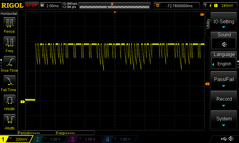

ich nutze einen Smartmeter ISKRA MT681. Dieses Modell verfügt über eine
Infrarotschnittstelle mit der die Zählerstände ausgelesen werden (SMS
Protokoll). Die Datenübertragung erfolgt asynchron Seriell mit 9600, 8
Bit, ohne Parity (N) und einem Stopbit (1).
Ich nutze eine VS1838B IR Diode, die laut Datenblatt
Versorgungsspannung: DC 2,7 V – 5,5 V und Frequenz: 37,9 KHz hat.

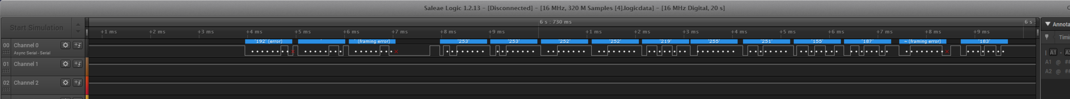

Ich habe einen Logicanalyser angeschlossen. Die Daten kommen etwa jede
Sekunde, was ok ist, ich bekomme aber jedes mal anstatt
Start-Escape-Sequenz "B1 B1 B1" nur "Müll" (Siehe Anhang)...
Hat jemand eine Idee? Vielleicht ist die IR-Diode nicht geeignet?
von Sinus T. (micha_micha)
VS1838B ist keine IR-Diode, sondern ein IR-Empfänger, der die
Trägerfreqznenz filtert und das aufmodulierte Signal demoduliert,
gedacht für Empfang von z.B. Signalen einer TV-Fernbedienung.

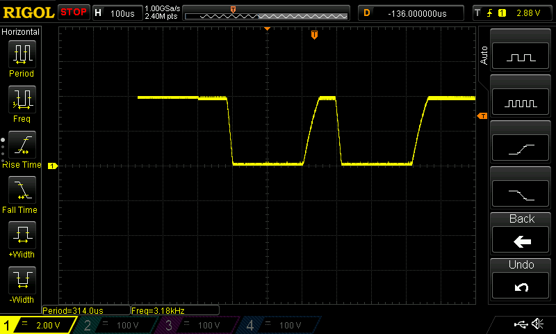

ich habe jetzt eine andere Diode angeschlossen und mit Osci gemessen...
Kann man da "B1" hex erkennen?
von homie (Gast)
Das sieht so aus als würde der Arbeitspunkt der Diode nicht stimmen.
von Smartmeter (Gast)
> stimmen.
Eine andere nehmen?
von Jim M. (turboj)
IrDA würde bei 9600 Baud mit 3/16 Pulsen arbeiten. Nur beim "0" Bit auf
dem UAART wird ein Puls generiert.
Da müsste man mal etwas rein zoomen und die Pulslänge messen, aber es
könnte ungefähr hinhauen.

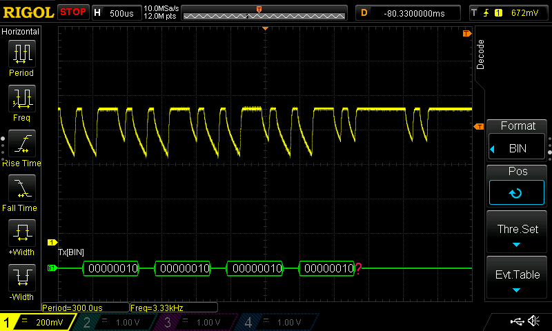

batman schrieb:
> Es ist nicht so schwer, mit einem Fototransistor aus der Kiste ein
> sauberes Rechtecksignal auf den Schirm zu bekommen, von dem man dann
> etwas erkennen kann.
hier eine Vergröserung...
von Homer (Gast)
So wird das nix!
Das sind keine sauberen Rechtecke
Homer schrieb:
> So wird das nix!
Also 9600bd = 1/9600s = 0,10417ms = 104us
Raster ist auf H = 100us eingestellt.
Ich habe einen Kursor eingerichtet. Zwischen linken (Ax) und rechten
Linie (Bx) sind es genau 312us (Bx - Ax)
Ax -         Signal angelegt - Startbit: 1
Es dauert ungefähr 95us bis die volle Pegel erreicht ist
Ax + 104us - Signal getrennt -          Bit0: 0
Ax + 208us - Signal weiterhin fallend - Bit1: 0
Ax + 312us - Signal angelegt -          Bit2: 1
Ax + 416us - Signal getrennt -          Bit3: 0
Ax + 520us - Signal weiterhin fallend - Bit4: 0
Ax + 624us - Signal angelegt -          Bit5: 1
Ax + 728us - Signal weiterhin 1       - Bit6: 1
Ax + 832us - Signal weiterhin 1       - Bit7: 1
Ax + 936us - Signal getrennt          - Stopbit: 0
Byte 1 ist also: 00100111 = 43dec = 27hex
Es ist leider nicht B1 laut Protokol...
1) Kann jemand meine Berechnung bestätigen?
2) Warum dauert es so lange (etwa 90us) um den Pegel zu heben/senken?
Was kann ich dagegen tun? Andere Diode? Welche?
3) Warum ist der erste Byte bei mir nicht wie im SML Protokoll B1?
Ich komme irgenwie nicht weiter...
Ok, bin Schritt weiter gekommen :-)
Ich habe manuell etwa 50 Bits ausgelesen mit der folgenden Ergebniss:
RZ = Ruhezustand
SB = Startbit
ST = Stopbit
B1,B2, = Bits
RZ SB B1 B2 B3 B4 B5 B6 B7 B8 ST
1  0  0  1  0  0  1  1  1  0  1 ...
und dann gesehen, dass nach der invertieren der Bits ich den gewünschten
Ergebniss bekomme:
0 1 10110001 0
  1 10110001 0
  1 10110001 0
  1 10110001 0
  1 00000001 0
Also Super!!!: B1 B1 B1 B1 01 ...
Jetzt ist nur die Frage, wie ich saubere Rechtecke automatisch
bekomme... Entweder eine superschnelle Diode, oder es programmatisch
lösen...

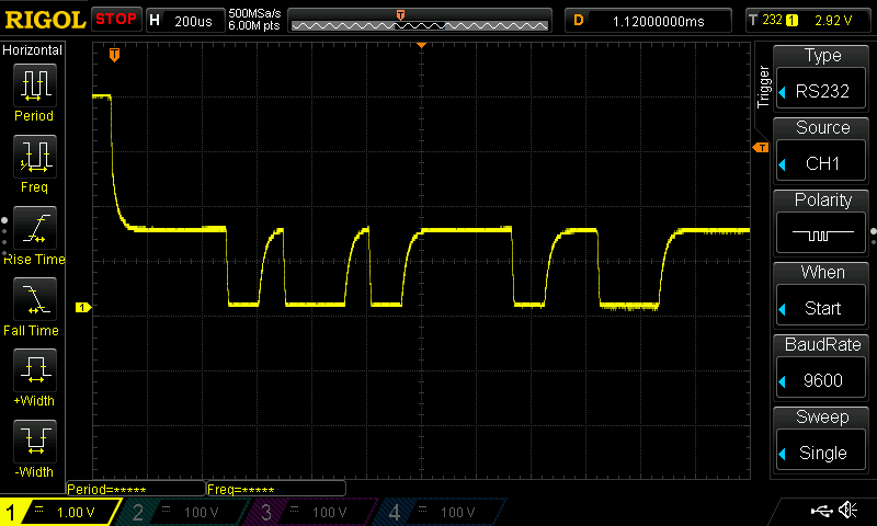

Bei Photodioden benutzt mnan sehr gern Transimpedanzverstärker (TIA),
denn die bewirken eine I-U-Umwandlung. Der Photostrom wird also in eine
Spannung gewandelt. Und zwar so, daß die Photodiode immer im
Kurzschlußbetrieb läuft, also keinen Spannungshub sieht (Du hast
dagegegen oben die Spannung der PD gemessen, was immer langsam ist). Das
führt zu deutlich höherer Arbeitsfrequenz, und wird Dir dann auch
einigermaßen saubere Rechteckimpulse liefern (bei den 9600Baud einfach
realisierbar). Brauchst also nur einen OPV mit ein bißchen
Ausenbeschaltung drumherum.
Aber für erste Tests kannste auch einfach einen R von paar 10kOhm der PD
parallel schalten, und das Oszi in einen kleineeren Spannungsbereich
umschalten, dann sollten die Impulse auch schon besser aussehen (wenn es
nicht gerade eine großflächige Diode mit viel Sperrschichtkapazität ist)

Ich habe mit einem 56kohm versucht und es sieht wirklich besser aus.
Könnte ich als OPV einen LM358P nehmen?

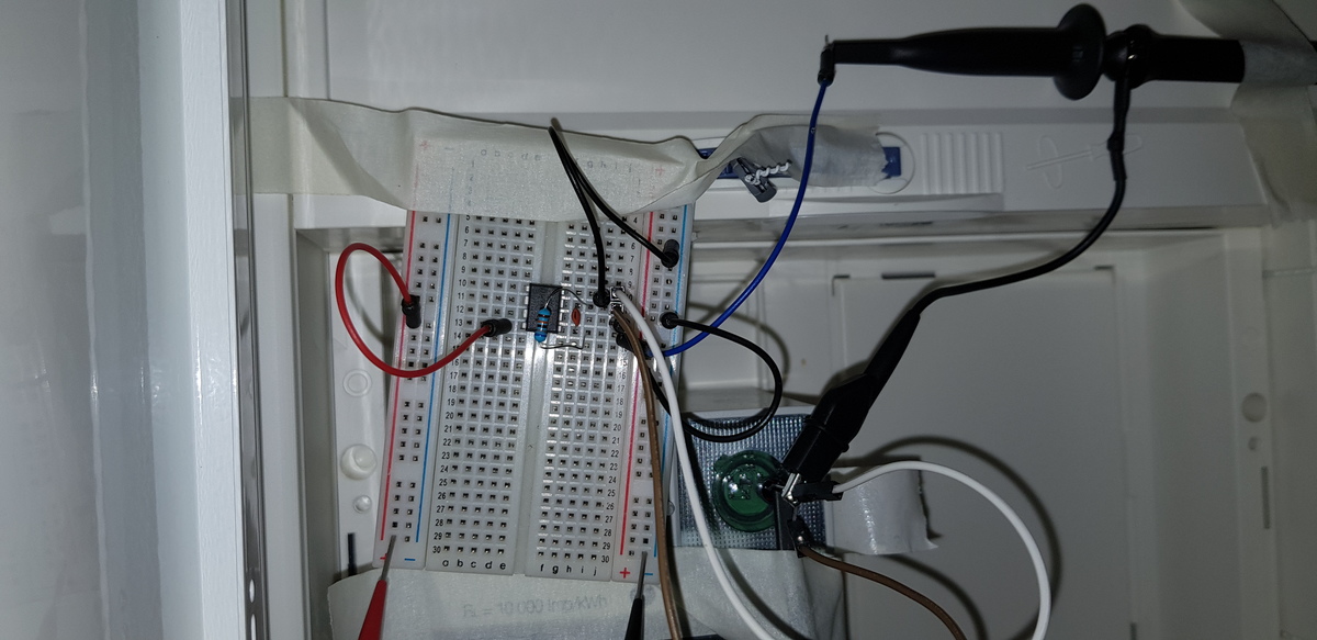

Falk B. schrieb:
> So.
https://www.mikrocontroller.net/articles/Lichtsensor_/_Helligkeitssensor#Konstantstromquelle_mit_Transimpedanzverst.C3.A4rker
Es sieht jetzt mit einem lm358, 1MOhm Transistor und 30pF viel besser
aus. Vor allem die Spannungbereich hat sich deutlich verbessert. Ich
würde jedoch noch die Flanken verbessern, da gerade statt 10110001=B1
eine 10100011=A3 gelesen wird. Soll ich die Kapazizät weiter verringern?
Wie meinen? 1MOhm Transistor?
Hmm, der OPV geht wahrscheinlich in die Sättigung, weil der Widerstand
zu groß ist bzw. die Photodiode zuviel Strom liefert.
> Ich
Erstmal den Widerstand. Denn der LM358 ist bei +5V als
Versorgungsspannung nur bis ca. 3,5V normal arbeitsfähig. Also den
Widerstand soweit senken, daß der HIGH-Pegel bis auf 3-3,5V geht. Dann
hast du abver ein Problem mit einem nachfolgenden 5V CMOS-Eingang, der
will meist ein gutes Stück über 3,5V für HIGH sehen (incl. Störabstand).
Zum Testen kann man ja mal die Versorgungsspannung des LM358 auf 9V
erhöhen (9V Block) Später kann man den OPV gegen einen TS912 tauschen,
der kann Rail to Rail und bringt saubere 5V am Ausgang bei 5V
Versorgung.
Aber auch 30pF sind bei 1MOhm eher zuviel, dort kommen eher 1-10pF zum
Zug. Mit etwas Glück geht es auch ohne den Kondensator, weil der LM358
von Hause aus recht gutmütg ist. Probier's aus. Wenn schwingt siehst du
das auf deinem Oszi.
Bei 9600 Baud mit ~100us/Bit sollte man auf ca. 10us oder weniger
Anstiegszeit kommen. Gerade die steigende Flanke ist bei dir noch viel
zu lahm.
ich habe mit etwas kleineren Widerstand probiert (erstes Bild) und dann
habe ich Kondensator rausgenommen (2-tes Bild).
Leider keine Verbesserung.

von Falk B. (falk)
@ Smartmeter (Gast)
Wie groß ist der? (Mensch Leute, denkt ihr mal 1 Miunte mit, daß die
"Anderen" nicht neben euch sitzen und hellsehen können?)
Warum sehe ich da 3 Spannungspegel? Was hast du da gemacht?
>Verfügung stehen basteln, es scheint aber mit lm358 nicht wie erwartet
>funktionieren.
Es gibt Dutzende Gründe, warum das so nicht funktioniert.

Sieht nach Wackelkontakt oder so aus. Mach mal ein Bild von deinem
Aufbau.
>Es könnte aber auch sein, dass die ir-diode nicht ausreichend Spannung
>liefert...
Die liefert Strom, keine Spannung, denn sie wird im Kurzschluß
betrieben.
>ich versuche die Spannung der Diode auf Kanal2 zu messen...
Da wirst du rein gar nichts messen.
von smartmeter (Gast)
> Aufbau.
Ok Bild vom noch primitiven Aufbau im Anhang...

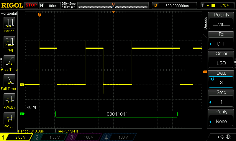

Falk B. schrieb:
> Volkszähler 2.0, einfacher geht es nicht mehr.
Danke.
Ich habe jetzt Deine Schaltung umgesetzt, die Flanken sehen jetzt
perfekt aus. RS232 Decoder liefert 00011011, es sollte aber 10110001 =
B1 liefern...
ich würde es so interpretieren. Decoder von Rigol kommt durcheinander,
da es einen invertierten Signal erwartet. Wenn ich alle Bits invertiere,
dann bekomme ich
Ruhezustand Startbit Bits     Stopbit
0           1        10110001 0
dann ist es ok. Kann man das Schaltung so verändern, dass es invertiert
ist?
von Falk B. (falk)
@Smartmeter (Gast)
>dann bekomme ich
>0           1        10110001 0
Ist invertiert, der Ruhezustand ist immer das Stopbit = 1 und das
Startbit ist immer 0. Denn an der 1/0 Flanke erkennt der Empfänger den
Zeichenanfang.
>ist?
Sicher, einfach R1 und PT1 vertauschen, dabei aber die Polarität von PT1
beachten! Der Kollektor muss an VCC. Ich hab die Polarität aber 1:1 vom
Volkszähler übernommen. Komisch.

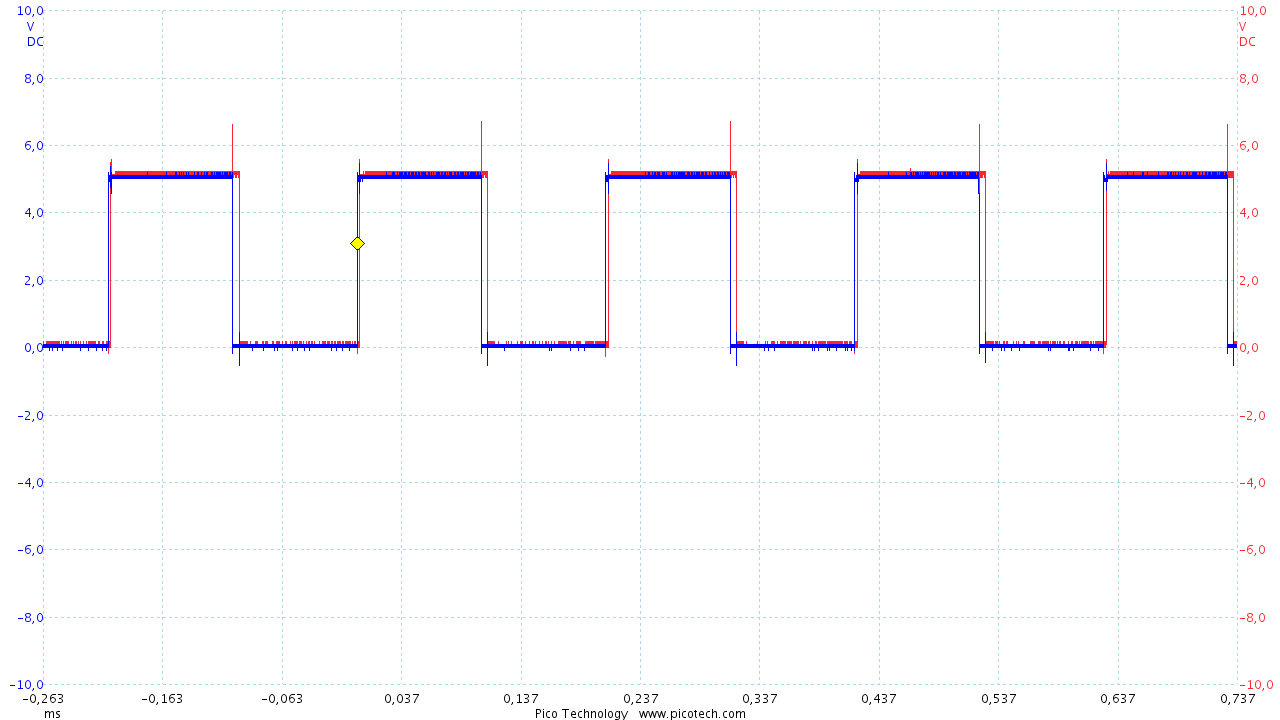

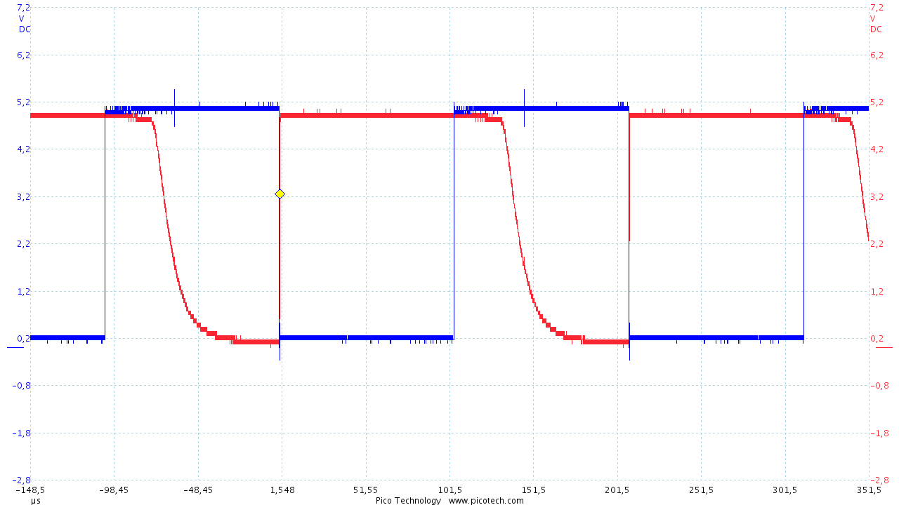

von Stefan B. (stefan_b278)
Ich hab die Schaltung mal nachgebaut, nur den Empfangsteil und genau die
angegebenen Bauteile. Ziel: Die IR-Diode von einem eHZ empfangen.
Aber: Der SFH reagiert zu träge.
Mein Testimpuls kommt mit 9600 Baud 8E1 "0x55" (also im Prinzip
Rechteck) von einem UART mit 5V, Vorwiderstand und einer SFH 4346 IR Led
(Blauer Kanal) und ist direkt auf den Phototransistor SFH 309 FA
gerichtet.
Roter Kanal ist im Bild 1 am Eingang vom 74HC14D gemessen, Bild 2 am
Ausgang.
Wenn ich R1 verkleinere wird es zwar minimal besser aber eine halbe
Bitzeit Verzögerung ist einfach zuviel. Ist die Schaltung ungeeignet?
Mit R1 von 680 Ohm statt 10k wie in dem Beitrag
Beitrag "Re: DTZ541 mMe Datenlogger mit ESP (WEB-Sicht)"
beschrieben klappt es nun, siehe Bild..
Maximalstrom durch den Phototransistor ist etwa 5 mA.
