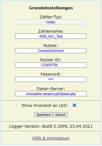

von Peter R. (peter_r689)
hier die aktuelle Softwareversion 3.3 zum Datenlogger für Stromzähler.
Update:
- LittleFS eingebaut, um individuelle Einstellungsdaten zu speichern
- bis zu 3 Stunden Protokollzwischenspeicherung, wenn die Verbindung zum
Server unterbrochen ist (Sendeinterval = 15 Minuten)
- Unterstützung mehrerer Zählertypen mit automatischer Erkennung(also
Umsetzung des Standards)
- getestet mit Holley, ISKRA MT941 und Logarex LK13BE
- Fehler mit der Zeitsynchronisation behoben.
- WEB-Oberfläche überarbeitet
- inFluxDb (Grafana) und PHP-script (mySQL) Datenbankunterstützung
- und einige Verbesserungen / Ergänzungen
Um das Dateisystem zu nutzen, ist es erforderlich in den Tools das
littleFS einzubinden. Für die Übergabe in ein PHP script habe ich eine
einfache Variante hier mit angefügt. Die sonst notwendigen PHP's sind
hier weiter oben hinterlegt.
Allerdings ist hier keine Datenverschlüsselung eingebaut. Die Daten
gehen per POST (nicht GET) übers Netz zum Server. Steht der Server im
eigenen Netz hinterm Router, ist das nicht weiter tragisch.
Detaillierte Informationen könnt ihr euch hier erlesen:
https://infozaehler.de oder meinzaehler.info
Viel Glück beim Update.
