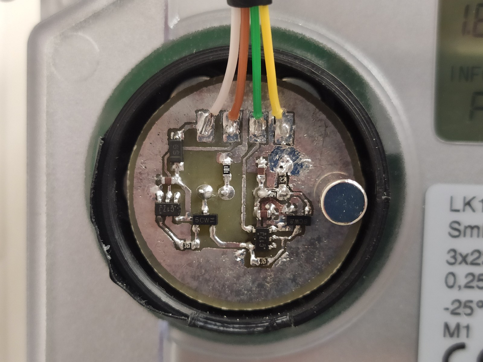

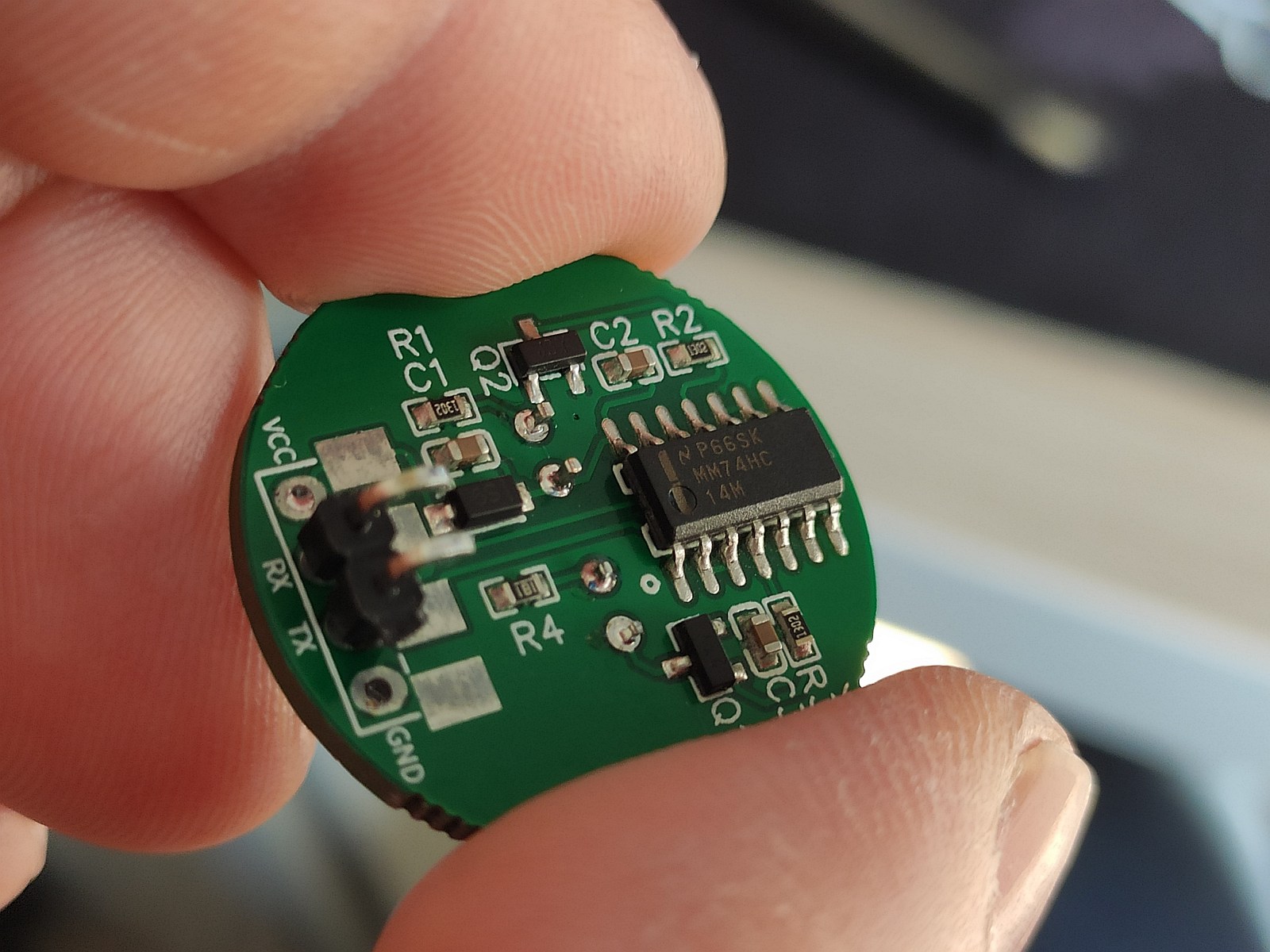

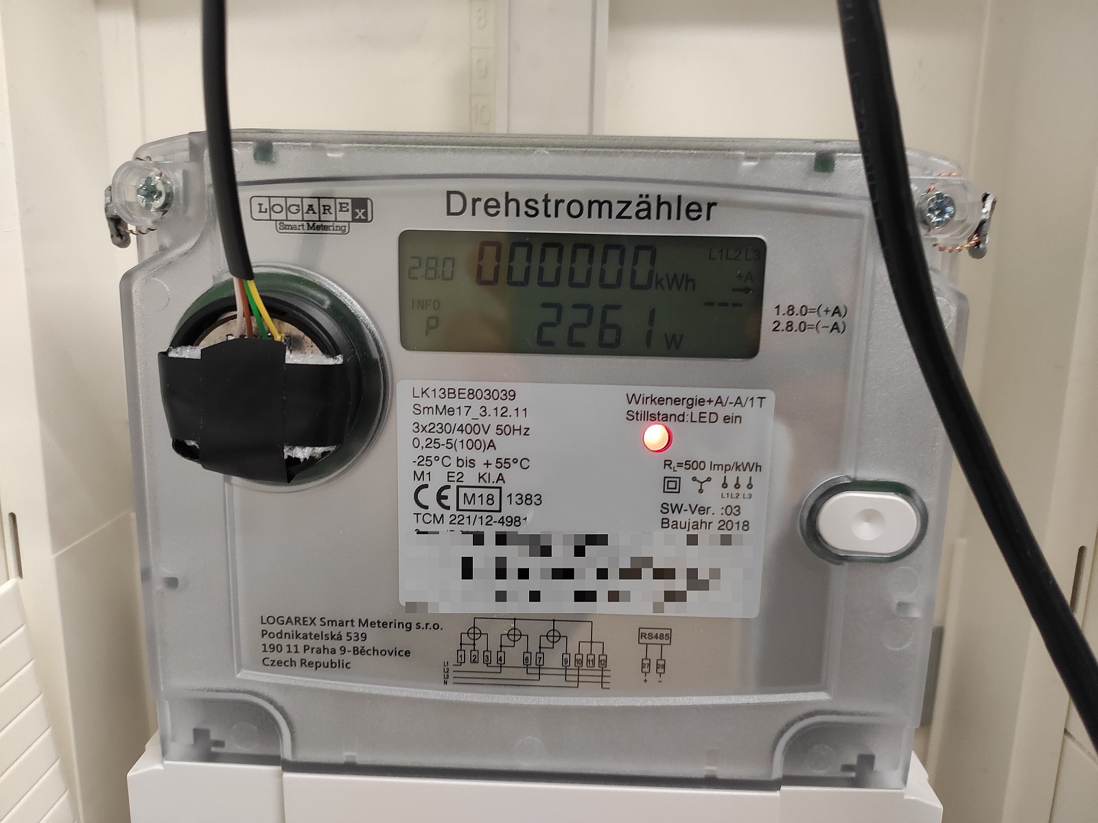

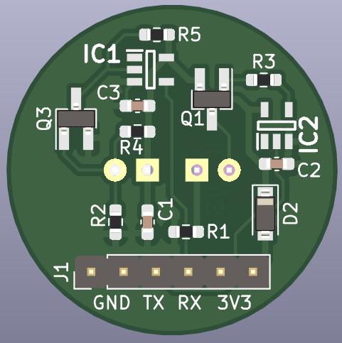

ich versuche meinen Logarex LK13BE803039 eHZ an der optischen
Schnittstelle mittels TTL-IR-Lesekopf auszulesen.
Zuerst stand ich vor der Make-or-Buy Entscheidung und habe mich bei eBay
für diese Platine entschieden: https://www.ebay.de/itm/353940190756
Diese habe ich an ein CP2102-Modul verbunden und mittels USB an einem
Raspberry Pi. Nach fummeliger Positionssuche habe ich dann endlich Daten
empfangen können, leider sind diese nur Müll. Da ich zudem den Lesekopf
millimetergenau ausrichten musste, bis überhaupt etwas empfangen wurde,
habe ich mich nach einer Alternative umgesehen.

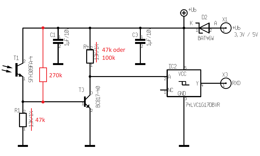

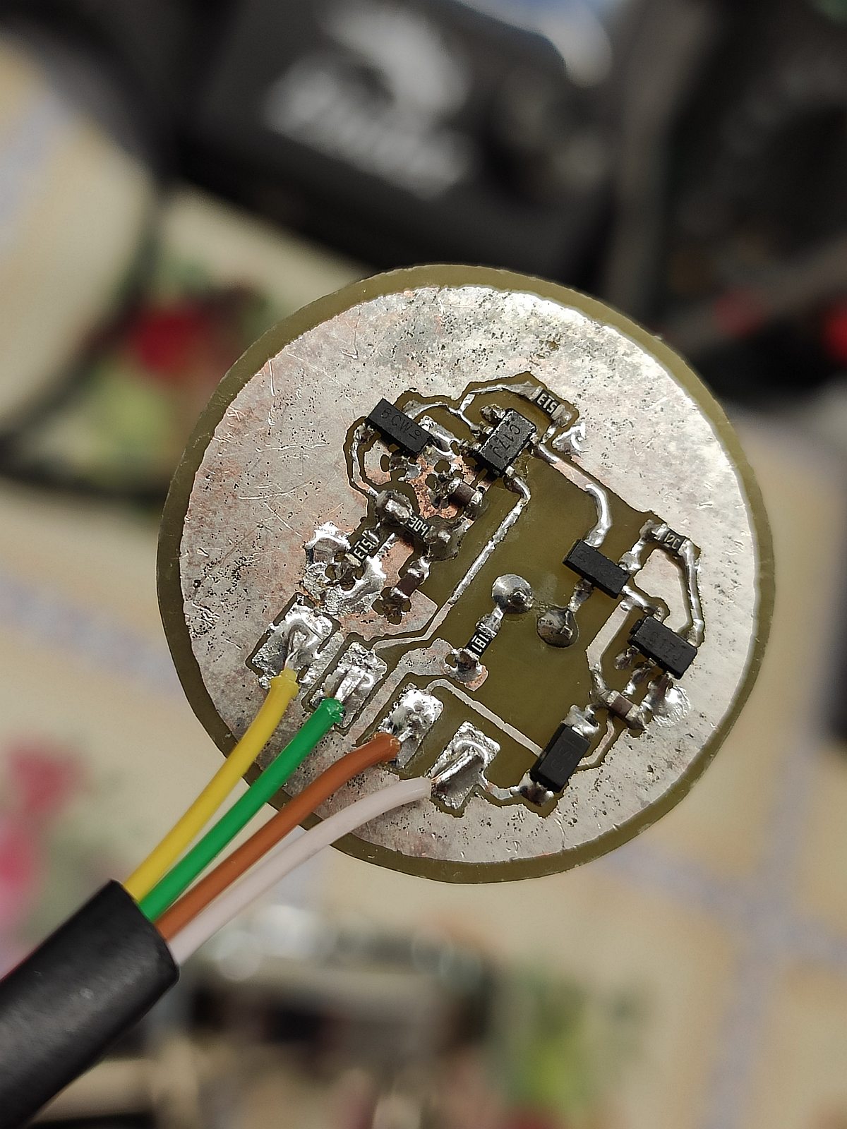

Ich habe einen Prototypen des Volkszähler-TTL-Lesekopfes
(https://wiki.volkszaehler.org/hardware/controllers/ir-schreib-lesekopf-ttl-ausgang)
nachgebaut. Dieser hat wesentlich eher auf Empfang reagiert. Anfänglich
kam auch viel "Müll" am Terminal an, danach habe ich noch etwas mit der
Ausrichtung gespielt, dann wurde es etwas besser. Nach Recherche im Netz
hat der Logarex eHZ wohl eine sehr schwache IR-Diode als Sender
(https://de.elv.com/forum/logarex-lk13be-803049-18484).
Also habe ich 3 Phototransistoren getestet:
SFH 309 FA
SFH 309 FA-4 OSO
SFH 309-5 OSO
Am besten funktioniert die FA-4 (wie auch in der Originalschaltung
vorgesehen). Testweise habe ich den Widerstand R1 von 13k auf 26k
erhöht, um die Empfindlichkeit des Phototransistors zu erhöhen. Damit
konnte ich im Terminal gar keine Zeichen mehr sehen, die
RX-Kontrolldiode hat weiterhin reagiert. Also R1 wieder zurück auf 13k.
Mir ist dann noch eingefallen, dass ich eine VCC von 5V testen könnte,
laut Schaltplan von Volkszähler soll wohl die Platine 3,3V als auch 5V
aushalten. Also ein CH340G Modul genommen, den TTL-Logiklevel auf 5V
gestellt und nochmals getestet. Wieder kein Erfolg, noch weniger lesbare
Ausgaben im Terminal als mit dem CP2102 auf 3,3V. Also das CHG340G Modul
auf 3,3V Logiklevel gestellt und erneut getestet. Nun bekomme ich
~85-90% verlässliche Ausgaben, leider sind einige Zeichen verschluckt:

von Helge (Gast)
Ist der Widerstand zu klein, kommen zu schwache Signale nicht mehr an.
Ist der Widerstand zu groß, übersteuert der Fototransistor und das
Signal ist nicht mehr auswertbar weil verschliffen. Falls kein
Oszilloskop zur Hand, mal 15k, 18k, 22k versuchen.
Das gehäuse ist innen hell und außen durchsichtig. Streulicht vermeiden,
also mit geschlossener Tür vom Zählerschrank beim lesen versuchen.

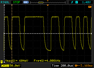

Du brauchst ein Oszi um die Signalqualität beurteilen/verbessern zu
können. Mit probieren wird das nichts.
Falls das Sendesignal sehr schwach ist  muss da eben noch ein Verstärker
hin.

Gehe systematisch vor. Solange der Photoempfänger keine halbwegs
vernünftigen Signale liefert, ist der ganzen Zirkus dahinter mit
CP2102-Modul, USB und Raspberry Pi nicht zielführend.

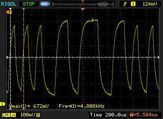

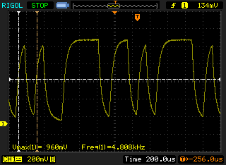

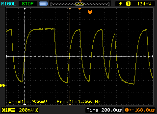

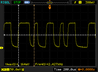

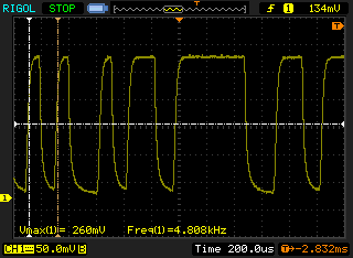

Guck dir das Signal, dass vom Photoempfänger kommt mit dem Oszi an und
optimiere das erstmal.

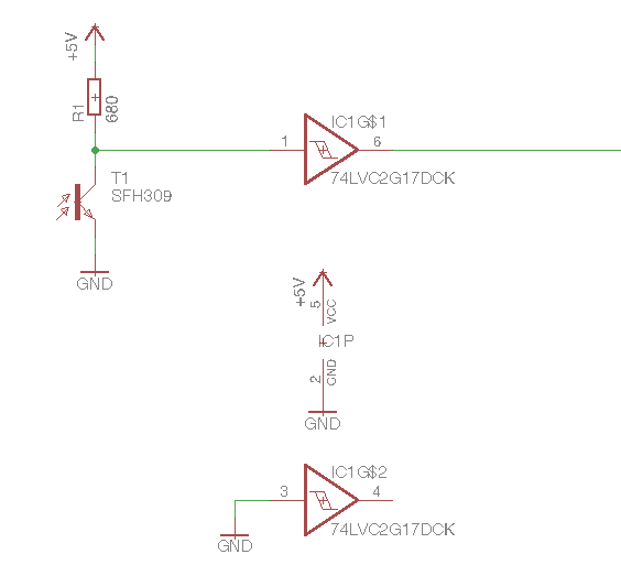

von Stefan B. (stefan_b278)
Ja ohne Oszi ist das schwierig, habe ich auch schon durch.
Die einfachere Schaltung die ich verwendet habe ist eventuell besser:
Beitrag "Re: Smartmeter - MT681 - Fehler beim IR-Lesen"

Ich habe leider zu voreilig ein gedrucktes Gehäuse modelliert, das ist
aus schwarzem ABS. Die IR-Diode und der Fototransistor haben ihren
geschlossenen Platz und die optische Schnittstelle ist soweit
abgedunkelt. Habe die Beleuchtung vor allem mit Tests des
Fototransistors ohne Tageslichtfilter ausgeschaltet.

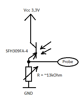

Wie sieht die Versuchsschaltung aus? Ich würde 3,3V als Spannungsquelle
nehmen, an den Kollektor von dem SFH309FA4 anschließen und an den
Emitter einen 13k Widerstand und dann an Masse. Über den Widerstand
würde ich dann mittels Oszi das Signal messen?

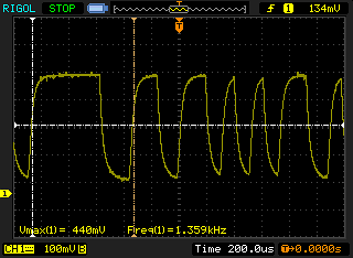

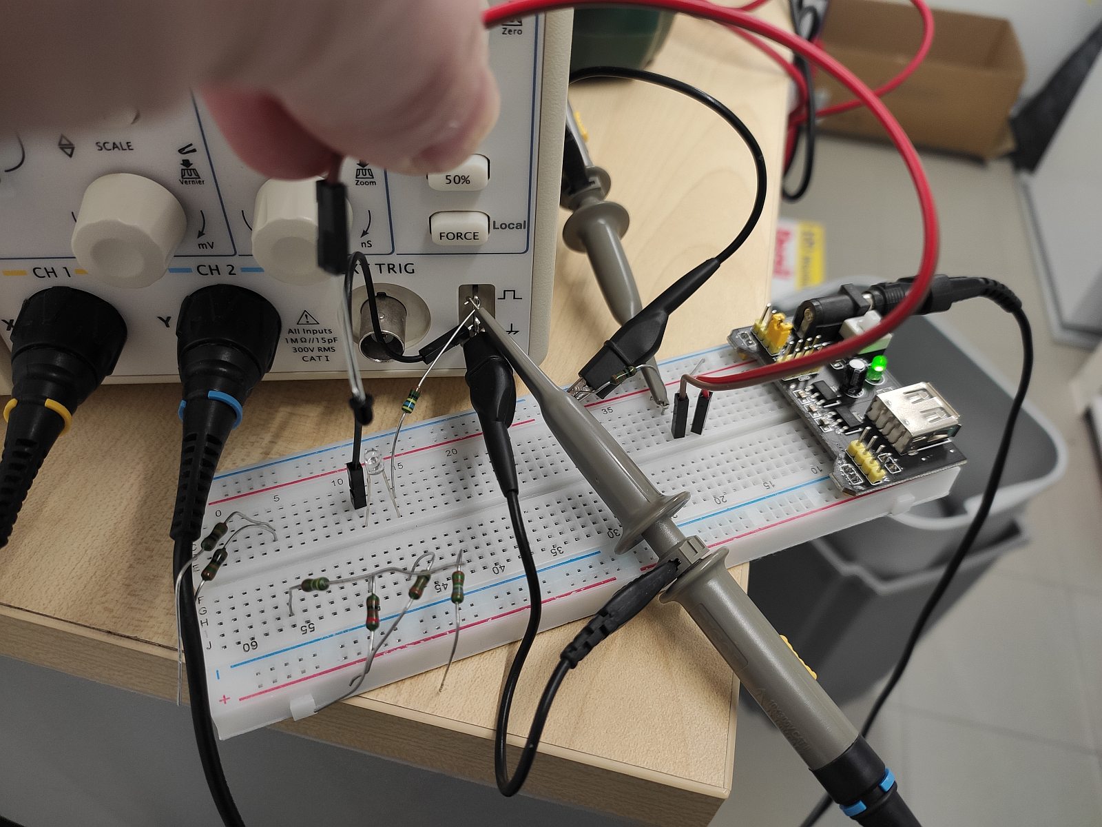

von Florian F. (ultrazauberer)

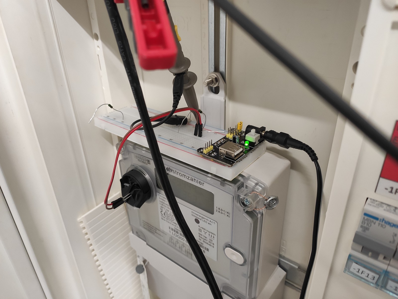

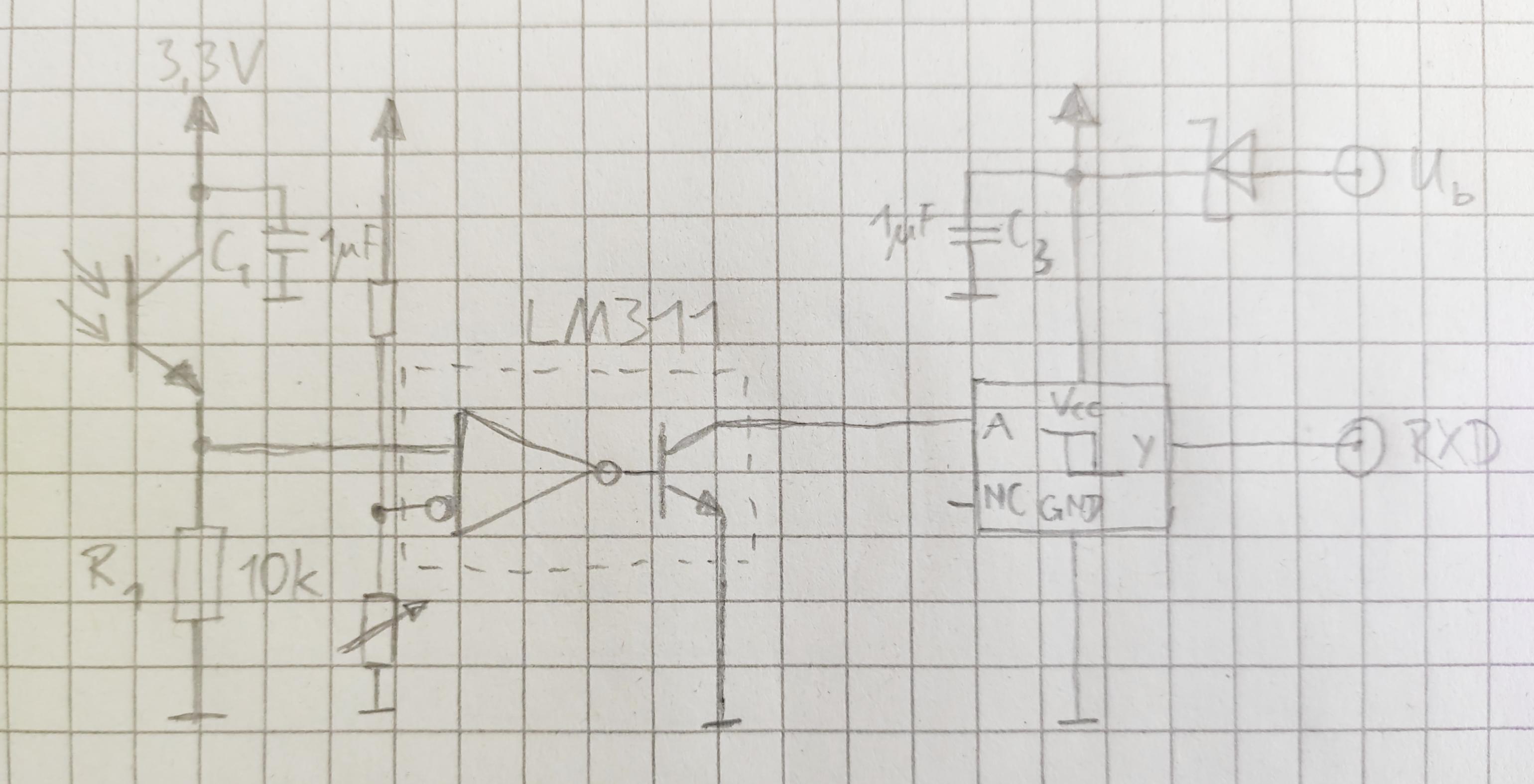

Ich habe mal einen kleinen Versuchsaufbau skizziert. So würde ich am
Wochenende mal auf einem Breadboard die Schaltung aufbauen und mit dem
Oszi über R messen. Dann würde ich den Fototransistor an die
Schnittstelle am Zähler halten.
R würde ich variieren, bis das Signal möglichst rechteckig mit steilen
Flanken aussieht. Auf die Amplitude würde ich vorerst nicht achten, das
kann ich nachher notfalls verstärken. Ist das Vorgehen richtig so?
Somit würde ich dann den Widerstandswert ermitteln, oder habe ich etwas
falsch verstanden?
Sorry für die Fragen, ist das erste mal mit dem Oszi...

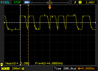

von Wolfgang (Gast)
> Flanken aussieht.
Du willst schon wieder zu viel auf einmal.
Steile Flanken kann man genauso nachträglich mit einem Schmitt-Trigger
erzeugen.
Nimm verschiedene feste Widerstandswerte, z.B. 1k, 3k3, 10k (das ist
besser reproduzierbar) und zeichne die Signale per Screenshot mit dem
Oszi auf.
Dann kann man weiter überlegen.

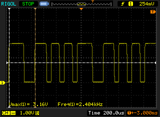

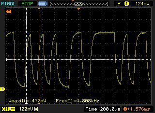

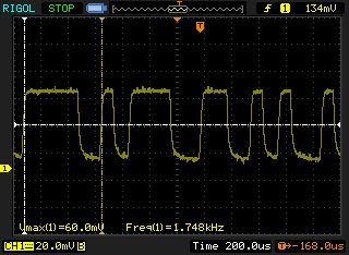

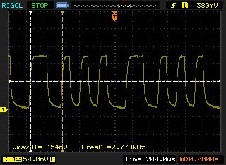

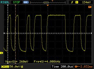

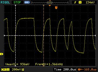

Wolfgang schrieb:
>> Flanken aussieht.
> erzeugen.
> Oszi auf.
OK, das waren nur meine Gedankengänge. Ginge der Versuchsaufbau
grundsätzlich so ok? Ob ich einen Poti nutze (den ich momentan
wahrscheinlich eh nicht finde) oder feste Widerstandswerte, ist ja
erstmal egal. Ich weiß aktuell nicht, wo ich was messen soll und wie ein
"solides" Signal aussehen sollte, was man dann weiter optimieren kann.
Ist wie gesagt das erste Mal, dass ich an so etwas arbeite.
von kugelkopf (Gast)
So eine ebay Platine habe ich mir auch vor 2 Wochen auch besorgt und vor
meinen Logarex gehangen, habe absolut keine Probleme damit. Auslesen tut
bei mir ein ESP8266 mit Tasmota der die Daten an Node Red übergibt , die
damit aufgezeichneten Diagramme sehen plausibel aus.

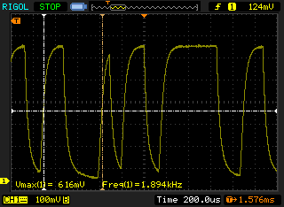

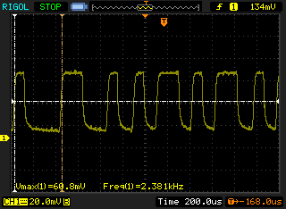

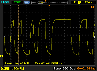

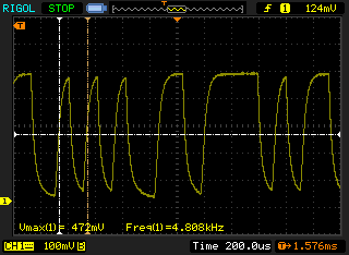

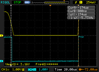

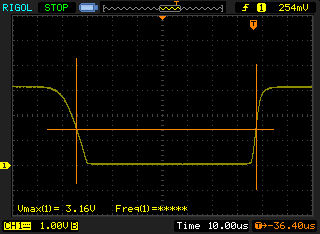

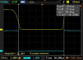

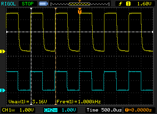

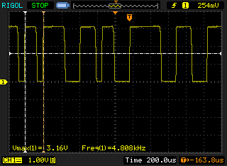

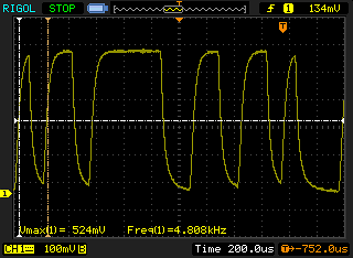

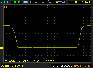

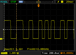

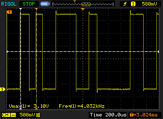

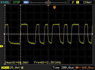

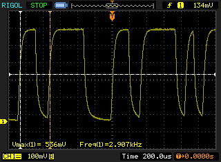

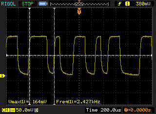

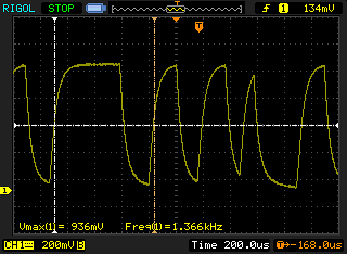

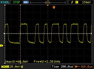

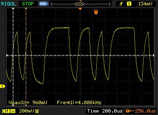

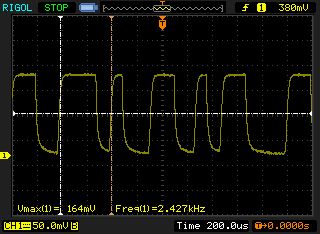

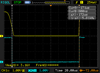

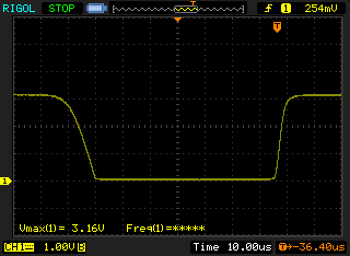

So, ich habe mich zum ersten Mal mit dem Oszi gearbeitet. Ich hoffe
damit kann man etwas anfangen.
Versuchsaufbau war: Vcc -> Kollektor von dem SFH309FA-4 -> Emitter ->
Widerstand -> GND.
Oszi hab ich laut Anleitung erstmal kalibriert mittels Rechtecksignal.
Was ich zumindest selber sehe: Die hohen Widerstandswerte sind für ein
sauberes Signal nicht sehr zielführend?
Was ich sehe: Das Signal sieht mit einem niedrigeren Widerstand besser
aus, allerdings ist Vmax dann gering. Ich weiß nicht, ob die Schaltung
von Volkszähler so geringe Amplituden verarbeiten kann:
von Forist (Gast)
Florian F. schrieb:
> 150 KB
Sieht doch ganz brauchbar aus. Jetzt noch einen Schmitt-Trigger
dahinterschalten, der das Signal in Rechteck umwandelt und invertiert.
Da kannst du dann mit dem anderen Kanal vom Oszi auch noch messen zum
Vergleich.
von Falk B. (falk)
Für das "erste Mal" nicht schlecht ;-)
> Widerstand -> GND.
OK.
Stimmt so einfach nicht.
Nein.

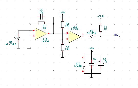

Die Schaltung ist nicht sonderlich sinnvoll, auch wenn sie funktioniert.
Die oben verlinkte vom Volkszähler 2.0 ist besser. Warum wohl? ;-)
Am Eingang des Verstärkers muss ein realtiv großes Signal anliegen, fast
so groß wie die Betriebsspannung. Also bei 5V braucht man wenigstens 3V
oder mehr Amplitude.
Kann es ein, daß du deinen Phototransistor verpolt hast? Probier mal
anders herum. Mit 10-20k müßte da ein riesiges Signal rauskommen, denn
die LED liegt wenige mm vor dem Phototransitor!
Ahhhh, MOMENT! Jetzt sehe ich deinen Versuchsaufbau. Naja, das ist nicht
so dolle! Der Widerstand sollte eigentlich nah am Phototransistor sein,
ebenso der Verstärker/Buffer. Denn mit langer Leitung kommt parasitäre
Kapazität und der Phototransistor ist schon lahm. Vermutlich hast du
deinen Tastkopf am Oszi auf 1:1 eingestellt, das macht die Sache noch
lahmer, denn dann kommen um die 150pF Zusatzkapazität hinzu, welche die
Flanken verschleifen. Stell mal auf 10:1 am Tastkopf UND Oszi.
Korrektur: Wenn der Schmitt-Trigger invertiert muss das Signal vorne
auch invertiert reinkommen, also dann meine abgewandelte Lösung
verwenden, funktioniert super.
von Falk B. (falk)
> vorne
Das wage ich zu bezweifeln. Bei UART liegt der Ruhepegel bei HIGH. Dein
Empfänger spuckt aber als Ruhepegel LOW aus, denn in Ruhe ist die LED am
Zähler AUS! Der Volkszähler 2.0 funktioniert, denn den habe ich real
aufgebaut. Und 680 Ohm Arbeitswiderstand sind ARG niederohmig. Da muss
die LED ja sonstwie stark leuchten, damit das funktioniert.
Ja hab ich auch grad noch gemerkt, der 74lvc2g17 von mir ist nicht
invertierend. Mit 680 Ohm funktioniert es aber bestens.
von Falk B. (falk)
Hast du die gemessen oder nur den Farbcode falsch abgelesen? Wenn schon
dein Schmitt-Trigger schon ein nichtinvertierender Exot ist (den keiner
rumliegen hat) . . .
> Vergleich.
Das hat ja sowohl die Volkszähler-Platine als auch meine Ebay-Platine.
Jedoch funktioniert das Auslesen ja nicht immer korrekt, d.h. im
Terminal kommen verschobene Zeichen an und mit der Ebay-Platine habe ich
gar nichts Lesbares hinbekommen.
Falk B. schrieb:
> Nein.
Nein bezüglich: "Ich weiß nicht, ob die Schaltung von Volkszähler so
geringe Amplituden verarbeiten kann" oder "Das Signal sieht mit einem
niedrigeren Widerstand besser aus, allerdings ist Vmax dann gering."?

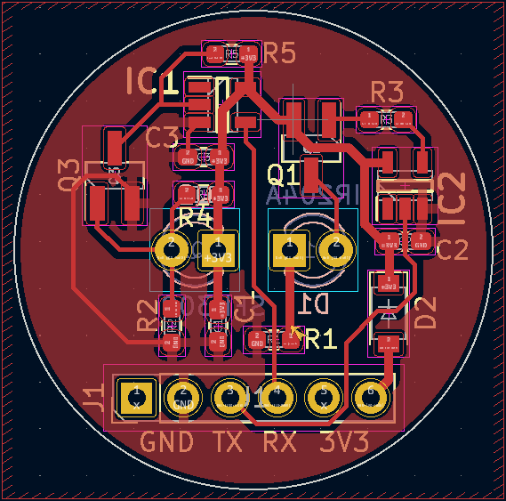

Ich habe noch eine Platine von ebay da, die hat auch nur einen 74HC
verbaut. Damit ist es mir aber überhaupt nicht gelungen, lesbare Signale
anzuzeigen. Sollten die Leseköpfe grundsätzlich lieber mit 5V Spannung
und Logiklevel betrieben werden?
Evtl. kannst du auf dem Bild erkennen, ob diese Platine dem Volkszähler
2.0 entspricht? Ich muss erst mal wieder Eagle installieren, bevor ich
eine neue Platine ätzen kann. Die 74HC habe ich leider auch nicht da.
Tastkopf steht auf 10X als auch am Oszi ist 10X eingestellt. Habe das
als generelle Empfehlung beim Einlesen in die Oszi-Thematik
aufgeschnappt.
Ich kann gern versuchen die Jumperkabel zu entfernen, dass der
Widerstand nah am Transistor ist. Wenn dann das Signal immer noch so
schwach von der Amplitude her ist, könnte es nicht wirklich sein, dass
der Sender zu schwach ist?
Forist schrieb:
> Falk B. schrieb:
>> Naja, im Prinzip richtig, aber die RIGOLs spucken halt BMP aus und kein
>> PNG.
> Das ist doch kein Grund, die auch in dem Format hochzuladen.
Extra für dich.
von Falk B. (falk)
Florian F. schrieb:
>> Nein.
Darauf war das nein bezogen.
Mit der Spannung, die dein UART hat, beim RasPi also 3,3V.
> 2.0 entspricht?
Teils, teils.
Dort sind noch zusätzliche, eigentlich überflüssige Transistoren drauf.
Aber VORSICHT! Wenn ich das Layout richtig deute, ist RX ein Ausgang!
D.H. RX der Plainte muss an RX vom Raspberryx PI! Das ist bei UART
eigentlich nicht übluich, dort werden eigentlich IMMER RX und TX
verbunden! Miss mal an RX und TX. Der Ruhepegel sollte HIGH sein.
Vergiss das, das brauchst du keine Sekunde. Das kann man auch auf
Lochraster oder fliegend improvisieren.
Naja, das ist nicht das entscheidende Problem, mit den paar cm Kabel
kommt die Schaltugn schon zurecht. Da muss noch was anderes faul sein.
Hast du mal den Phototransistor umgepolt?
Kann sein, ist aber eher unwahrscheinlich. Aber ohne einen
funktionierenden Empfänger oder weitere Meßtechnik ist das schwer zu
sagen. Vielleicht steckt dein Phototransistor auch im falschen Loch und
sieht nur Streulicht ;-) Probier mal das andere Loch.
Ach so. Es gab Meldungen, daß einige Zähler eine rote LED anstatt einer
IR LED verwenden. Wenn man dann einen Phototransistor mit IR-Filter
verwendet (das Plastikgehäuse ist der Filter), dann ist der fast blind!
Dein SFH 309 FA ist so einer! Der sieht nur IR!
von Helge (Gast)
Ich vermute, mit einer AC-gekoppelten Verstärkerstufe wirds einfacher.

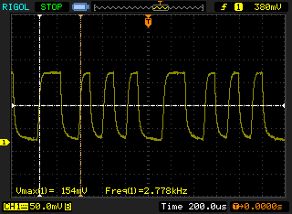

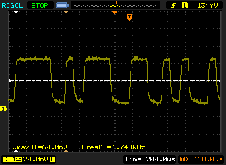

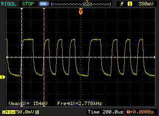

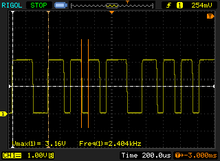

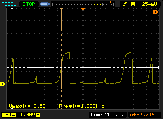

Anderes Loch wurde getestet, da ist kein Signal zu sehen. Polung auch
kontrolliert und mal gedreht: kein Signal zu sehen. Also wieder zurück.

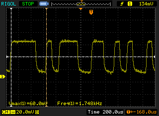

Mit der SFH309FA-4 habe ich einen Vmax von 600mV messen können, wenn ich
den Transistor freihand auf die IR-Diode ausgerichtet habe. Also nicht
merklich eine starke Verbesserung.
VCC war jetzt immer bei 3,3V und der Widerstand bei 10kOhm.

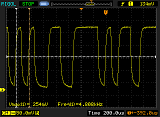

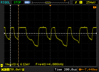

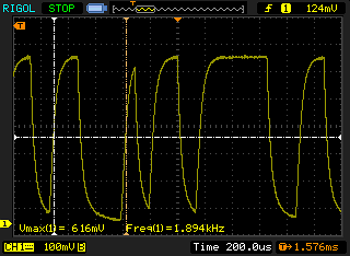

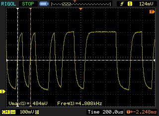

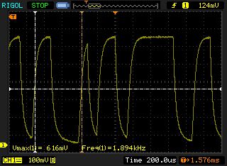

Ich habe nochmal zwei weitere Fototransistoren getestet: SFH309-5
(non-IR) und SFH309FA (IR). Messungen im Anhang, ich bekomme keine
größere Amplitude am Zähler hin.

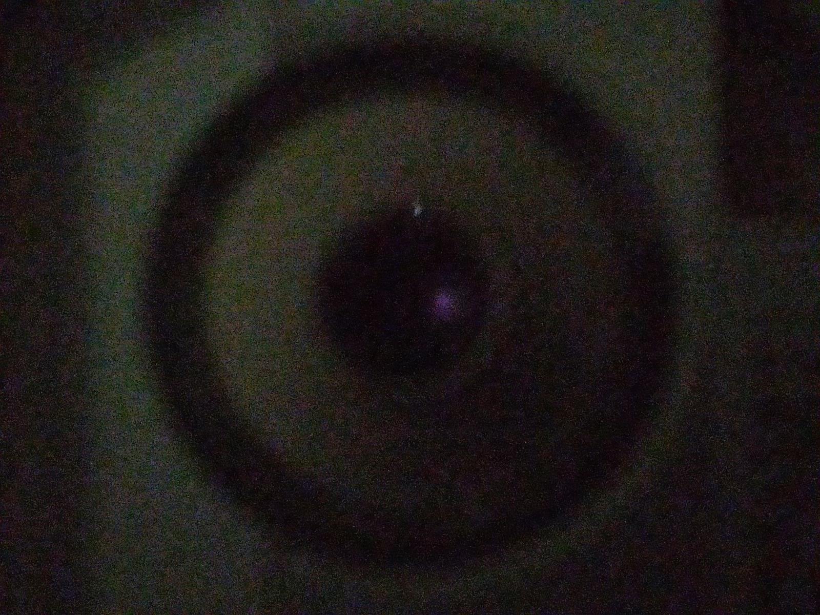

Mit der Handykamera kann ich nur bei absoluter Dunkelheit gerade so die
IR-Diode wahrnehmen. :-( Fernbedienungen sind deutlich heller auf der
Kamera.

von Falk B. (falk)
Na dann nimm doch mal 20-30k, wer hindert dich daran. Du brauchst mal
wenigstens 2V Amplitude, besser 2,5V Jetzt hast du 0,6V, da fehlt Faktor
3-4.
Was man aber sieht, sind relativ lange HIGH Pegel. Das könnte
Sendepausen zwischen den Bytes sein. D.h. aber auch, daß du entweder
direkt auf den RasPi Eingang gehen mußt oder einen NICHTinvertierenden
Schmitt-Trigger brauchst. Oder du mußt Widerstand und Phototransistor
vertauschen, dann geht auch ein normaler, invertierender Schmitt-Trigger
ala 74HC14.
Wo ist dein Empfänger angeschlossen? Am Raspberry PI? Wie ist dessen
Eingangspin konfiguriert? Manchmal sind da interne Pull-Up oder Pull
Down Widerstände aktiv, die relativ niederohmig sind und dir hier in die
Suppe spucken können. Miß mal ohne Verbindung zum RXD vom Rasberry PI,
nur GND und 3,3V.
> 3-4.
Mach ich heute Abend gleich. Ich hoffe, dass das Rechteck nicht zu sehr
verfälscht wird.
> ala 74HC14.
Momentan ist nur der Phototransistor an ein LMxxx als Spannungsquelle
angeschlossen und noch der Widerstand. Mehr läuft da nicht. Und dann der
Transistor vor dem Zähler, um etwas messen zu können.
Falk B. schrieb:
Was denn für ein Transistor? Mensch Meier, lies mal was über
Netiquette!!!
"Daran denken, dass die Leute im Forum nicht neben einem sitzen und
alles so vor sich sehen wie der Fragesteller"
Zeig einen Schaltplan, der WIRKLICH das darstellt, was du da vor dir
hast!
Wenn du da einen Transistor angeschlossen hast, so wie beim Volkszähler,
sind die 600mV LOGISCH!!!! Das ist die Basis-Emitter Spannung, welche
eine Diode ist! Mehr geht da nicht! Muss auch gar nicht!
Falk B. schrieb:
> Netiquette!!!
> hast!

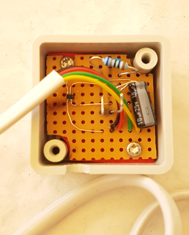

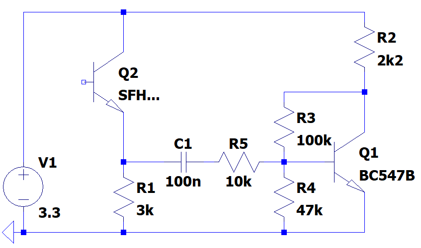

Ich habe doch eingangs geschrieben, wie ich den Versuchsaufbau mache.
Anbei nochmal das Schaltbild als auch das Bild vom Aufbau, wie ich es
die ganze Zeit beschrieben habe.
Die Schaltung vom Volkszähler hatte ich verlinkt und auch geschrieben,
dass dieser grundsätzlich funktioniert, aber nur ~85% verlässliche Daten
liefert. Bei den restlichen 15% werden Zeichen bei der Übertragung
fehlerhaft empfangen (Z.B. '?' statt '.' oder 'r' statt '5'). Daraufhin
habe ich diesen Beitrag im Forum erstellt wo man mir mitteilte, ich
solle doch nur (!) einen Phototransistor mit Minimalbeschaltung vorm
Zähler positionieren und mit einem Oszilloskop ausmessen. Das habe ich
getan und die Ergebnisse hier gepostet.
Ich habe jetzt nochmal die Volkszähler-Platine vorm Zähler gehalten und
RX am UART mit dem Oszi gemessen, das sieht soweit gut aus (Sollte es ja
auch, immerhin geht es ja zu 85%).
Danach habe ich am Emitter des SFH309FA-4 gemessen und ebenfalls
angehangen (sowohl den Punkt im Schaltplan als auch das Bild vom Oszi).

von Falk B. (falk)
Hmm, das klingt nach falscher Baudrate oder schlechten, verschliffenen
Signalen. Ersteres sollte eigentlich ausgeschlossen sein, denn sowohl
der Zähler als auch dein Raspberry Pi arbeiten mit Quarzen.
> Daraufhin

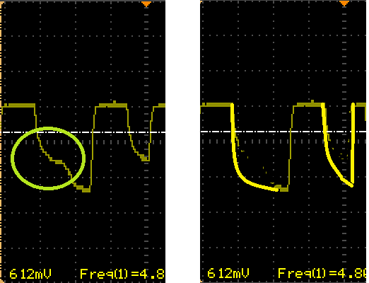

Ok. Wenn dabei aber wirklich nur 600mV rauskommen, ist da was faul.
Die HF-Störungen sehen schlecht aus, da stimmt was nicht.
Bei deiner Volkszählerschaltung kannst du R1 auch mal größer machen, so
30-50k. Oder auch mal kleiner, vielleicht 10k oder 5 oder 2k, wobei das
eigentlich zu niederohmig ist.
Der Phototransistor ist doch bestimmt ein NPN, gezeichnet hast du aber
einen PNP??
Woher kommen die heftigen Transiensten am Emitter??
Überall der Wurm drin.
Wenn ich am Emitter diese Spannung messe, kann es sein, dass das
photosensitive Material nicht ausreichend gesättigt ist, ergo die
Intensität des Senders zu schwach ist? Da muss ich wohl eine IR LED auf
den SFH309 Mal richten und messen.
Wo sollte die Spannung üblicherweise liegen? Bei den von dir erwähnten
2-2,5V (also min. ~80% von Vcc?).
Ich löte morgen R1 wieder aus und setze dort ~50kOhm ein und messe.
> einen PNP??
Du hast Recht, der SFH ist ein NPN, also ist mein Schaltbild falsch!
Meinst du diese Spitzen an den Flanken, wenn ich direkt am Emitter
messe? Ich hänge morgen Mal Channel 2 an RX und mache die gleiche
Messung noch einmal. Dann sieht man evtl. woher es kommt.
Die Leiterplatte hatte ich durchleuchtet vorm Löten und keine
Kurzschlüsse entdeckt. Ich denke bei einer Brücke, würde die ganze
Schaltung nicht funktionieren.

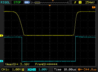

Am Scope ist ein Kalibrierausgang 1kHz. Da hängst du ne IR-LED ran über
einen Widerstand. Fertig ist der Prüfsender.
von Wolfgang (Gast)
Bei der Gelegenheit könnte man vorher den Abgleich des Tastkopf einmal
prüfen.
Die Spitzen an an den Flanken halte ich für einen Artefakt aus falschem
kapazitiven Abgleich.
Florian F. schrieb:

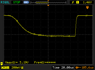

Super Idee, habe ich so gemacht und hat bestens funktioniert. Danke!
Bilder vom Aufbau im Anhang.
Ich würde sagen der SFH309FA-4 funktioniert bestens im Versuchsaufbau
mit einer IR-Diode. Ich bekomme jetzt ~3,1V gemessen über den Widerstand
am Phototransistor. So sollte es sein.
Langsam habe ich wirklich meine Zweifel, ob der Sender im Zähler noch
korrekt funktioniert. Wenn man ins Nachbarforum bei ELV und Photovoltaik
schaut, dann gibt es einige mit dem Logarex LK13BE803039 Zähler, wo die
IR-Diode viel zu schwach gesendet hat und der Messstellenbetreiber die
Zähler tauschen musste.
> prüfen.
Ich habe es nochmal mit dem internen Rechtecksignal abgeglichen und kann
sagen, dass das Signal dort sauber aussieht, ohne Ausreißer an den
Flanken.
Ich habe nach Hinweis von Falk B. die Prüfspitze als auch die Masse
direkt an die Volkszähler-Platine gehalten (anklemmen geht leider
nicht). Gestern hatte ich Masse nach dem Zuleitungskabel zur Platine
abgegriffen, sehr wahrscheinlich sind dadurch diese Spitzen zustande
gekommen.
Nach der heutigen Messung, wo ich jeden Testpunkt auf der Platine
abgegriffen habe (Emitter vom SFH309FA-4 als auch Masse) und auch RX
direkt auf der Platine, sehen die Graphen sauberer aus.
Anbei die Messungen. Was kann man nun für Schlüsse ziehen? IR-Sender zu
schwach, weil im zweiten Versuchsaufbau der SFH309FA-4 genügend Spannung
 über den Widerstand liefert?
von Falk B. (falk)
Scheint so. Aber selbst wenn das so wäre, könnte man das über eine
höhere Verstärkung ausgleichen, wenn gleich natürlich nicht grenzenlos.
Hmmm.
Ich würde folgendes mit deiner Volkszählerplatine versuchen.
1.) R1 auf 47k ändern.
2.) parallel zu T1 einen Widerstand mit 270k
3.) R4 auf 47k oder 100k ändern, muss man mal probieren.
Damit wird die 1. Verstärkerstufe emfindlicher und der Arbeitspunkt
etwas genauer eingestellt, die Basisspannung schwankt dann weniger und
das Ganze wird etwas schneller. Am Emitter von T1 muss man nicht messen,
das bringt wenig, denn T3 wird über den Basisstrom = Emitterstrom von T1
gesteuert, die Basisspannung ändert sich dabei wenig. Man sollte am
Eingang und Ausgang von IC2 messen.
Mit dieser Modifikation kannst du auch erstmal mit deinem Testsender
testen, indem du einfach den Vorwiderstand erhöhst und dir die Signale
anschaust.
Vielen Dank für die Ideen. Das kann ich heute mal ausprobieren, ich habe
aber den 270k Widerstand nur als einfachen Kohleschichtwiderstand mit 5%
Toleranz da. Sollte aber funktionieren, oder? Ich habe die Änderungen
mal in den Schaltplan eingezeichnet. Habe ich dich so richtig
verstanden?
Ich teste diese Änderungen und melde mich.
Falk B. schrieb:
> Geht auch.
Super!
Falk B. schrieb:
> Ja.
Perfekt. Ich sehe gerade, dass ich keine 0603er Widerstände mit den
passenden Werten habe.
Kannst du kurz erläutern, wie du die Widerstände dimensioniert hast?
Ich hätte für R1 43k oder 51k da (dementsprechend ebenfalls für R4, aber
da ist auch 100k verfügbar).
Für den Widerstand parallel zu dem SFH309FA-4 hätte ich einen 300k da.
Falk B. schrieb:
> Ich meine schon.
Super, dann muss ich mir den 74HC14D besorgen und den anderen Kleinkram.
Vorher erstmal Eagle wieder installieren.
von Falk B. (falk)
Da du empfindlicher werden musst, muss R1 größer werden, Faktor 3-5
könnte passen. Also ca. 47k
Der WIderstand parallel zu T1 und R1 bilden einen Spannungsteiler,
welcher die Basis auf ca. 400mV legen sollte. Bei 400mV fließt praktisch
noch kein Basisstrom, T3 sperrt. erst mit dem Photostrom von T1 wird T3
durchgesteuert.
Ist OK.
Geht auch. Soooo genau muss das nicht sein. Siehe oben. Die 400mV können
auch etwas mehr sein, aber spätestens bei 500mV ist es zuviel. Im
Zweifelsfall lieber leicht unter 400mV als deutlich drüber.
Das Ganze dient dazu, daß die Spannung an der Basis von T3 nahezu
konstant ist und damit die, wenn gleich sehr kleine Basiskapazität nicht
groß umgeladen werden muss und damit die Signalverzögerung minimiert
wird. Wieviel das am Ende wirklich bringt, muss man mal messen.
Du hast doch die Hardware vom Volkszähler schon da, was willst du da
noch besorgen. Ich sagte doch, die Schaltung ist vielleicht nicht
optimal, funktioniert aber ausreichend gut. Du musst nur das anscheinend
deutlich schwächere Empfangssignal mehr verstärken.
Vollkommen unwichtig. Du musst erstmal einen improvisierten Prototypen
zum laufen kriegen. Dabei hilft dir Eagle keine Sekunde.
So, ich habe jetzt die Widerstände getauscht:
1) R1 ist jetzt 51kOhm
2) R4 ist jetzt 51kOhm
3) Zwischen Kollektor und Emitter an dem SFH309FA-4 habe ich einen
300kOhm Widerstand gelötet.
Auf dem Bild sieht man jetzt die fertige Platine. Leider hat sich die
Empfindlichkeit eher verschlechtert. Ich habe die Prüfspitze an den Pin
des Emitters von SFH309FA-4 gehalten und Masse auf die Massefläche (also
über R1 gemessen). Dann mit dem Oszi das Bild aufgenommen.
Vom RX habe ich leider keinen Screenshot vom Oszi, jedoch habe ich mit
der gleichen zeitlichen Auflösung (200µs) einzelne Peaks gesehen, die
meiner Meinung nach nicht vorkommen sollten. Sah wie ein Dirac-Impuls
aus.
Gibt es noch eine Idee, was ich ausprobieren kann?
von Helge (Gast)
Da ist was übersteuert, grüner Kreis. Es wird Ladung gespeichert. Das
versaut den Impuls nach dem Transistor. Es sollte eher aussehen wie der
Verlauf rechts.
von Falk B. (falk)
Und du hast die ganze Zeit nicht verstanden, was ich gesagt habe! Du
sollst NICHT am Phototransistor messen sondern am Kollektor von T3!
Es ist sogar ABSICHT, daß der Spannungshub an der Basis von T3 kleiner
wird!
Grundlagen der E-Technik . . .
von Falk B. (falk)
> Verlauf rechts.
Quark, denn der Transistor ist nicht mal ansatzweise in der Sättigung!
> wird!
War wirklich keine Absicht, habe das nicht gelesen, dass ich am
Kollektor von T3 messen soll. Entschuldige bitte.
Anbei eine kurze Aufzeichnung, wie es aktuell nach den Modifikationen an
dem Kollektor von T3 aussieht.
Ja danke für den Hinweis. Wenn ich die alle drauf hätte, würde ich
wahrscheinlich hier nicht solche Fragen stellen. :-/ Man kann halt nicht
jedes Fachgebiet verinnerlichen, zumindest ich nicht.
von Helge (Gast)
siehe letztes Bild
Du kannst die beiden Widerstände am Fototransistor durch ein einziges
Poti ersetzen und dann auf schönste Kurve abgleichen.
Vielleicht liegt der Fehler ja schon im Zähler??
Test: Fotodiode niederohmig abschließen (so ca. 100 Ohm) und am Scope
die Kurve ansehen. Da mißt du dann indirekt den Fotostrom und das ist
hochlinear.
-Oberreichsbedenkenträger-
von Helge (Gast)
Abdul K. schrieb:
> Da mißt du dann indirekt den Fotostrom und das ist hochlinear.
Siehe Bilder ziemlich weit oben, bis ~10k Abschlußimpedanz des
Fototransistors wären die Impulse gut auflösbar gewesen. Aber halt nicht
ausschließlich DC-gekoppelt. Um die Impulsform genau zu erhalten, muß
die nächste Stufe auf Flanken reagieren, nicht auf absolute Spannung.
Dieser Impulsformer braucht nur ausreichend sein für die Ansteuerung des
Schmitt-Triggers.
Du meinst wohl das hier:
600mV sind doch ausreichend. Das Problem ist eben ein passender Offset!
Nimm einen Komparator wie LM311. Ein Eingang an den Fototransistor mit
seinem Widerstand, der andere Eingang bekommt ein Poti als
Spannungsteiler der Versorgungsspannung.
Wenn sich der Empfangspegel abundzu ändert, kann man auch eine
zweiseitige Klemmung entwickeln. Also sowas wie es bei DCF77 im
Demodulator verwendet wird. Will aber keinen Ärger mit Falk ;-)
Schade, daß mir dafür kein fertiges IC einfällt.
Wie sieht ein Versuchsaufbau dazu aus? So wie ich das versucht habe zu
zeichnen?
von Falk B. (falk)
Das ist schlecht, die kurzen Bits werden verschluckt. Hmm. R1 muss wohl
doch wieder niederohmiger werden. Probier es mal wieder mit den
Originalwerten und miss am Kollektor von T3.
Falk B. schrieb:
> Probier es mal wieder mit den Originalwerten und miss am Kollektor von
> T3.
R1 und R4 kann ich wieder auf 13k tauschen. Soll der Widerstand (300k),
der parallel zum SFH309FA-4 ist auch wieder zurück bauen?
von Falk B. (falk)
Miss erstmal mit den 300k und dann ohne.
In der Mittagspause konnte ich fix die Widerstände R1 und R4 tauschen.
Musste jetzt noch die Leiterbahn mit einem Stück Draht reparieren, das
ständige Austauschen hat das Kupfer abgelöst. :-/
Anbei die Messung mit dem zusätzlichen 300k Widerstand parallel zum
Phototransistor.
In meinen Augen die Flanken jetzt super aus (leider hab ich an dieser
Stelle keine Messung ohne den 300k Widerstand).
Ich habe den Lesekopf jetzt an einem USB-UART-Stick (3,3V VCC) und habe
da mal die aktuellen Verbrauchsdaten mitgeloggt:

Mich würde brennend interessieren, wie der Volkszähler 2.0 an meinen
Zähler funktionieren würde. Der hat ja wesentlich weniger Bauteile.
@Falk B.
Wo findet man die restlichen Eagle Dateien hierzu?
Beitrag "Re: [KiCAD] SML Lesekopf für Stromzähler"
Das ist deine Version 2.1 mit einer LED für den Empfangsstatus, wenn ich
das richtig sehe.
von Falk B. (falk)
> Phototransistor.
Ja, das sieht sehr gut aus. Jetzt sollte man aber nochmal genau messen.
Und zwar die Breite eines LOW Pulses. Die sollte nicht groß verzerrt
sein, das ist ein Zeichen für einen zu langsamen Verstärker. Siehe
Anhang. Die Zeitbasis soweit aufdrehen, daß der LOW-Puls fast die
gesamte Bildschirmbreite einnimmt und dann mal genau messen. Und auch
mal einen Screenshot machen, die Flanken sagen einiges aus.
Man kann versuchen, das Ganze noch ein wenig zu optimieren und mehr
Sicherheit reinzubringen. Also R1 schrittweise kleiner machen, 10k,
6,8k, 5k und wieder messen.
> Ich sehe kein Zeichen, was großartig falsch ist. Ich denke mit etwas
> Robustheit bei der Auslesesoftware (das ist eher mein Ding), kann ich
> eine gute Datenqualität erreichen.
Naja, so eine einfache Schittstelle sollte eigentlich robust saubere
Daten liefern. Das nachträglich per Software zu korrigieren ist ein
Würg-Around.
Da dein Zähler deutlich weniger Licht sendet als normal ist, vermutlich
schlechter 8-0. Denn der Volkszähler 2.0 ist auf einen satt beleuchteten
Phototransistor ausgelegt, damit der auch den vollen Spannungshub von
3,3-5V schnell schafft. Das ist bei deiner Testmessung nur mit
Phototransistor und Widerstand ja nicht der Fall gewesen. Hier ist
"komischerweise" der Verstärker vom Volkszähler 1.0 besser, denn der ist
stromgesteuert und hat nur wenig Spannungshub. Aber auch nur dann, wenn
der Arbeitspunkt stimmt. Wenn du experimentierfreudig bist, kannst du
die Messung ja mal ohne die 300k wiederholen und vergleichen.

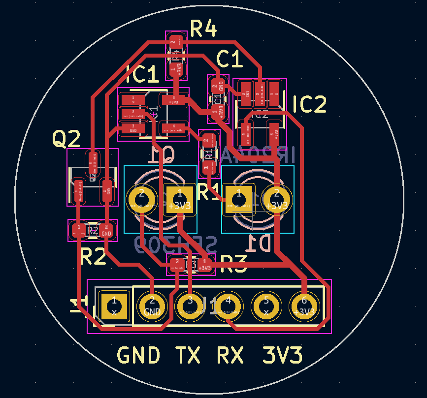

von Falk B. (falk)

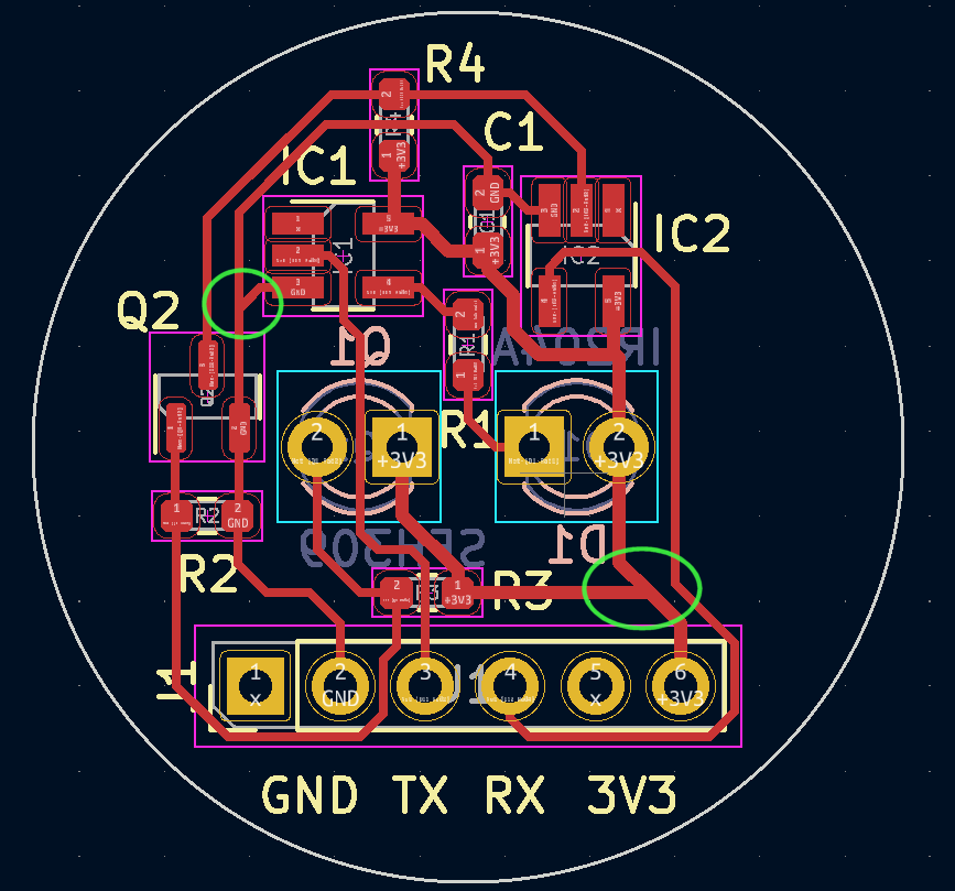

Florian F. schrieb:
> @Falk B.
Liegen bei mit auf der Festplatte, kann ich heute abend hier reinstellen
(aka posten)
> das richtig sehe.
Richtig, das ist die einzige Änderung zu 2.0. Wenn's scheeeee macht! ;-)
> Anhang.
Fehlt der Anhang dazu? D.h. ich mache nochmal die gleiche Messung und
ändere die zeitliche Auflösung wie von dir beschrieben?

Sollen immer R1 und R4 parallel getauscht werden? Aufgrund der
reparierten Leitungsbahn traue ich mir jetzt keine öfteren Lötarbeiten
an dieser Stelle zu. Da muss ich noch eine Platine ätzen.
PS: Wie nennt sich die Schaltung von parallel geschalteten Widerstand zu
einem Transistor bzw. Widerstand zwischen Kollektor und Emitter. Ich
würde gern dazu etwas in Fachlektüre nachlesen wollen, um zu verstehen,
warum es jetzt schon funktioniert.
Eventuell hast du den Fototransistor verkehrherum eingebaut? Vielleicht
bringt er deswegen so wenig Verstärkung.
> zeichnen?
Genau. Ein anderer Komparator tut es natürlich auch, also etwas für 3,3V
wohl.
Das kann ich ausschließen. Laut Datenblatt ist die abgeflachte Seite der
Kollektor. D.h. dort geht direkt der Kondensator dran und an die
Betriebsspannung. Ergo muss die abgeflachte Seite zur Platinenmitte
zeigen und das macht sie. Nicht von der IR-Diode täuschen lassen, die
ist korrekt verbaut. Ich musste feststellen, dass bei der SFH478 meine
Faustregel nicht gilt: + (Plus) = -- = länger als ein - (Minus)
Die verbaute IR-LED musste ich als Ersatz für die SFH487 nehmen,
letztere ist nirgends mehr richtig lieferbar. Zudem will ich eigentlich
nur Lesen und nicht Schreiben.
> wohl.
Klingt interessant, evtl. kann ich bei genügend Freizeit mal eine andere
Platine entwerfen und das testen.
Klingt OK.

von Falk B. (falk)
Florian F. schrieb:
>> Anhang.
Uuups.
Ja.
Nein. R4 kann so bleiben.
Parallelschaltung ;-)
> Ich
Naja, das wirst du so direkt nicht finden. Es funktioniert in etwa so.
Der Widerstand parallel zum Phototransistor liefert ca.
(3,3V-0,5V)/300k~10uA. Die fließen praktisch nur durch R1, macht U = I *
R = 10uA * 13k ~130mV BE-Spannung an T3. Damit ist der noch nicht am
verstärken, aber die Basis ist schon mal um 130mV angehoben. Damit der
Transistor nennenswert verstärken kann braucht er laut Lehrbuch 0,7V
BE-Spannung. Bei sehr kleinen Strömen wie hier reichen auch 500mV. Sieht
der Phototransistor Licht, fließt ein Photostrom durch seine Basis,
welcher nochmal durch ihn selbst verstärkt wird. Was hier aber trotzdem
sehr wenig ist, irgendwas um die 50-100uA. Die fließen dann zusätzlich
in die Parallelschaltung von R1 und der Basis von T3. Ein Teil davon in
die Basis, wo dann die Stromverstärkung durch T3 erfolgt. Wenn R4 jetzt
13k ist und die Schaltung mit 3,3V betrieben wird, reichen für T3 ca.
3,3V/13k = 250uA Kollektorstrom. Wenn wir mal von einer Stromverstärkung
von min. 50 ausgehen, brauchen wir 250/50 = 5uA Basisstrom, um T3
anzusteuern. Die muss der Phototransistor liefern. Eigentlich sehr
wenig. Real braucht es einiges mehr, denn R1 will ja auch Strom haben.
Und zwar soviel, daß U-BE auf ca. 500mV kommt. Macht also
I=U/R=(500mV-130mV)/13k~30uA. Die braucht es zusätzlich. Macht in Summe
~35uA, welche der Phototransistor liefern muss. Man kann den
Arbeitspunkt noch ein wenig nach oben schieben und die 300k durch 150k
ersetzen, macht dann ~250mV Basisspannung. Das ist quasi die Mitte von
0-500mV.
von Falk B. (falk)

von Falk B. (falk)
> Kollektor.
Naja, wenn irgendwo irgendjemand was verwechselt hat, dann ist dein
Phototransistor eine Photodiode und die bringt um Faktor 100 weniger
Strom ;-)
Das kann man messen, mit der Diodentestfunktion des Multimeters, aber
nur wenn der Phototransistor ausgebaut ist. Ein Transistor ist ohne
Licht in beiden Richtungen hochohmig, eine Diode in FLußrichtung eine
normale Diode mit ~1V Flußspannung.
Ja gut, die kenne ich schon. Ich habe nicht gesehen, dass R1 und der neu
eingesetzte Widerstand quasi einen Spannungsteiler ergeben. Wenn ich
mich jetzt dunkel 10 Jahre zurück erinnere, dann kommt mir ein
Spannungsteiler an der Basis eines Transistors doch vertraut vor. ;-)
> 0-500mV.
Vielen Dank für die ausführliche Erklärung. Mein Sortiment an 0603er
Widerständen gibt nur 100k, 200k und 300k her. Wenn ich einen 100k nehme
und es durchrechne, komme ich auf eine Ube Spannung an T3 von 364mV. Das
wäre unter den besagten 400mV, die du weiter oben angesprochen hast und
T3 könnte schneller durchschalten, wenn wenig Licht auf den
Phototransistor fällt. Mit 200k bin ich bei Ube von 182mV.
Ich tendiere ja 100k zu testen, dann könnte ich R1 absenken, somit sinkt
auch die Spannung für Ube.
Gibt es gegenteilige Meinungen?

von Falk B. (falk)
Probiers aus.
Kann funktionieren, muss nicht. R1 sollte aber nicht endlos niederohmig
werden, denn irgendwann geht dem Phototransistor der Saft aus. Probier
100k. Oder 2x300k parallel, da hast du deine 150k. Man kann und darf
auch SMD-Widerstände übereinander löten. Alter Landsertrick ;-)
> Zuverlässigkeit, da will ich ja hin. Allein der 300k Widerstand hat
> schon extrem viel gebracht. Ich habe jetzt in einer Stunde ca. 2-4
> verschobene Zeichen gesehen. Also Feintuning sollte und werde ich noch
> betreiben.
Wir sind gespannt.
Welche Erwartung hat dann der Test mit 10k, 6,8k und 5k für R1? Dadurch
passe ich ja die andere Seite des Spannungsteilers an.
Wird der Phototransistor schneller im Schaltvorgang, wenn R1
niederohmiger wird?
20 Uhr hab ich Freizeit, dann kann ich erstmal den versprochenen Graphen
vom Low-Impuls liefern. Danach sehe ich weiter.
Stimmt, hab ich ja schon so gemacht. Der 300k 0603er ist zwischen den
Beinchen von den SFH309FA-4. ;-) Wird wohl am schnellsten gehen dort
noch einen 300k drüber zu löten. Top!
von Falk B. (falk)
Die Vermutungt heißt, daß T3 zu langsam abschaltet. Je kleiner R1, umso
schneller schaltet er ab.
> Dadurch
Ja, das könnte man in einem 2 Schritt anpassen und testen.
> niederohmiger wird?
Der nicht, aber T3, weil die Spannung an der Basis schneller entladen
wird, auch wenn das nur wenige pF sind.
So sieht es zwischen zwei Flanken aus.
Von High nach Low sieht es etwas verzögert aus, die ansteigende Flanke
finde ich noch i.O.
Wenn es keine anderen Ideen gibt, würde ich jetzt wie folgt vorgehen:
1) Den 300k Widerstand (ich nenne ihn jetzt R5) würde ich mit einem 2.
300k auf 150k einstellen. Danach messe ich wieder am Kollektor von T3
(einmal die Flanken [10µs Auflösung] und einmal paar Bits [200µs
Auflösung]).
2) R1 auf 6,5K absenken (zweiter 13k drüber). Damm wieder 2 Messungen
durchführen.
3) ggf. erneut R5 anpassen (weiter Absenken, damit Ube steigt) und
erneut 2 Messungen durchführen.
Die Flanken sehen fast perfekt aus. Viel ist da nicht mehr zu holen.
Im Persistent-Mode über ein paar Bits kann man die korrekte Lage prüfen.
Die Flanken müssen alle übereinander liegen.
von Falk B. (falk)
Florian F. schrieb:
Dchon ganz gut, auch wenn die fallende Flanke noch etwas gurkig ist. Und
die Pulsbreite hast du auch nicht gemessen 8-0. Ich habs mal über den
Screenshot gemessen. 181 Pixel bei ca. 1,5V Schwellspannung. Ein
Kästchen ist 26 Pixel breit = 10us -> T~69,6us. Macht 14364 Bit/s, also
14.400, der Fehler liegt bei um die 0,3%. Sieht gut aus ;-)
> finde ich noch i.O.
Ja.
> Auflösung]).
Genau. Die fallende Flanke sollte noch etwas steiler und weniger bananig
werden.
> durchführen.
Auch gut, wird aber vermutlich nicht so viel bringen, denn R1 macht die
steigende Flanke, er schaltet den Transistor aus. Probiers trotzdem.
Kann man machen. Aber das ist so schon relativ gut, da kann man nur noch
die fallende Flanke ein wenig optimieren.
So, nach einiger fummeliger Lötarbeit und Messungen:
1) R5 auf 150k gesenkt, dann die zugehörigen 2 Diagramme aufgenommen
(R5_150k_10us.png & R5_150k_200us.png). Die Diagramme sahen ganz gut
aus, im Terminal kam nur Murks an:
pi@nodered:~ $ cat -v < /dev/ttyUSB0
^@^@^@^@^@^@^@^@^@^@^@^@^@^@^@^@^@^@^@^@^@^@^@^@^@^@^@^@^@^@^@^@234.3*V)
1-0:52.7.0*255(233.3*V)
1-0:72.7.0*255(233.6*V)
1-0:31.7.0*255(000.72*A)
1-0:51.7.0*255(001.57*A)
^@^H^B6^A(^G,^@
p^Y@VY*^@e^@(^@
 ^KM-$M-@7^P^B&M-BM-^BP228^H8K
^@0)0^@M-rv^ND*"51^H 5 ^E^@;`^B1,02^Td2d$`^H 44^@^@
M-$^@g^@@Xb^FM-&M-^B^@,7^L^@^B^B^EM-^MM-Q^B^BM-^B$M-Z@^AX^HM-^F(M-BM-BM-
BM-^@^FM-Jr^@0"  ^@ ^H^BM-R^@rM-^FM-`0
9M-N^AM-00
^@^T    M-^@7^@4^@4^A
^H1!^@^H0M-pM-^@M-^BB^PR^@M-^BM-^@M-@pM-^P^@M-i^X^AM-Cg7^@8'.02^H
^P^F^@^F^F0J^B ^H^@/LOG5LK13BE803039
1-0:96.1.0*2^AL ^@M-dz>M-^@^F4^@6^@8^LHh `
:0.8.0^H^BM-#0^AM-^PM-^BM-^H^B:@M- M-^ZM-^^M-^@^B
M-:M-B^@ ^F^@V^B)
^@M-^@6D:.^@*^@^@$^@2#4^AM-&f   ^PX^YM-$
0^@ ^N *TTB 6M- ^NFM-@^@^@pi@nodered:~ $
2) R1 auf 6,5k gesenkt, R5 auf 150k geblieben. Ergebnis war, dass ich
gar keine Rechteckimpulse mehr gesehen habe, sondern nur noch eine 3,16V
Gleichspannung. Habe danach nochmal die Platine kontrolliert, aber da
war kein Kurzschluss.
3) R1 auf 7,5k eingestellt, R5 auf 150k geblieben. Ergebnis sieht man in
R1_7k5_R5_150k_20us.png und R1_7k5_R5_150k_200us.png. Es sieht aus, als
sei ein 2,8V Offset + 0,4V Gewackel zu sehen. So kommen auch keine Daten
an.
4) R1 auf 10k eingestellt, R5 auf 150k geblieben. Ergebnis in
R1_10k_R5_150k_200us.png und R1_10k_R5_150k_10us.png zu sehen. Meiner
Meinung nach, sieht es jetzt noch schlimmer aus als vorher (es gibt
wieder mehr Bananen ;-) ). Trotzdem funktioniert aktuell die Ausgabe im
Terminal mittels USB-UART-Adapter ganz zuverlässig.
Was ich nicht verstehe: Variante 1) sah vom Signal her am besten aus,
aber im Terminal kommt nur Müll.
Was ich noch versuchen kann: R1 wieder auf 13k und R5 auf 200k und
nochmals messen (würde logischerweise erst R5 tauschen und dann R1,
damit ich mehr Messwerte bekomme).
Sonst noch irgendwelche Ideen?

von Falk B. (falk)
Vermutlich Lötfehler, Wackelkontakt, etc.
R1 zu klein.
> an.
R1 ist zu klein.
OK.
Siehe oben. Probiers nochmal. Miss auch am RX-Pin, das zu deinem
UART-Adapter geht, nicht nur an T3.
Ich glaube das reicht. Wenn du Variante 1) zum laufen bekommst, hast du
das Optimum hier erreicht.
Die Pulsbreite mißt man mit den Cursorn 1 +2 . Einschalten, richtigen
Modus einstellen und entsprechen hinkurbeln.
von H.Joachim S. (crazyhorse)
Scheint so, habe R1 wieder auf 13k getauscht und nun geht es.
Hab ich jetzt gemacht, man bekommt einen Krampf beide Messspitzen mit
einer Hand zu halten... Aber es hat geklappt.
Die Graphen dazu im Anhang. Die Platine hat ganz schön gelitten, naja,
Hauptsache es funktioniert jetzt. Provisorien halten bekanntlich am
längsten.
Ich hatte heute noch eine kleine Tabelle gemacht und wollte zusätzlich
noch R5 auf 200k einstellen, falls die Variante 1) (R1=13k & R5=150k)
nicht funktioniert hätte. Hat sich zum Glück erledigt.
Danke auch für die Hinweise mit den Cursorn, habe das mal versucht. An
Kanal 2 (blau) liegt RX an. Da sieht man schön, wann der Schmitt-Trigger
schaltet.
Wirklich sehr vielen Dank, ich habe wieder viel aufgefrischt bekommen
und das Arbeiten mit den Oszi zumindest etwas geübt. :-)
PS: Stabmagneten sind schon praktisch, wenn man keinen Platz für die
Masseklemme hat. Der gute alte Schweißertrick. :-D
von Falk B. (falk)
> längsten.
Sehr schön, ein Happy End. Das Signal sieht sehr gut aus, besser geht es
mit der Schaltung nicht. Wenn du wieder mal ne Platine selber ätzt, denk
dreimal nach, ob du WIRKLICH ne Massefläche brauchst. Denn ohne
Lötstoplack ist das beim Löten echt fummelig, da ist ratz, fatz eine
Lötbrücke zur Masse da. So eine Schaltung braucht keine Massefläche.

>> längsten.
Ja, da hast du Recht zwecks Massefläche. Einzig der Ätzvorgang geht
schneller und zum Abgreifen der Masse war es praktisch.

Anbei nochmal ein Ergebnis vom Logging. Ein falsches Zeichen hat sich
eingeschlichen, aber es ist wesentlich seltener geworden.
Nochmals vielen Dank für die Hilfe!
von Falk B. (falk)
Hmm, aus 2 wurde r
Zeichen ASCII (hex) (binär)
   2           0x32 0b00110010
   r           0x72 0b01110010
UART sendet LSB first, also von links nach rechts. D.h. die vorletzte
Null wurde noch als 1 erkannt. Wenn ich mir aber deine Signale ansehe,
kann ich mir das nicht so recht vorstellen. Das ist entweder ein
Wackelkontakt oder was anderes.

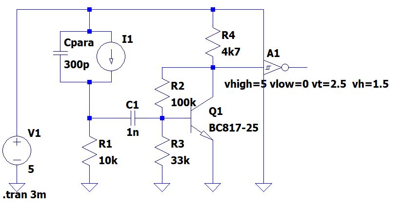

von Helge (Gast)
Fototransistor kommt halt langsamer bei einem Absolutwert an als
Fotodiode. Aber: Die Änderung des Stroms (Beginn einer steigenden bzw.
fallenden Flanke) folgt recht schnell der Lichtstärke. An irgendeinem
verregneten Novembertag werd ich das mal so aufbauen. (I1 und
Geisterkapazität soll den Fototransistor nachbilden)
Na ich weiß nicht ob die besser wäre.
Offensichtlich ist das hier aber eh nur ein Einzelstück und der TO
gierig endlich fertig zu werden.

Ich habe gestern KiCad ausprobiert und es geht ganz gut zu bedienen. Ich
habe die Volkszähler-Schaltung dahingehend abgewandelt, dass der
"ehemalige" R5 nun eigene Lötpads bekommen hat und man somit besser den
Widerstand tauschen und den Arbeitspunkt auf seinen Zähler abgleichen
kann.
Zudem ist ein 6x1 Pinheader für das CP2102 Modul auf die Platine
gewandert. Da kann ich direkt alles im Lesekopf integrieren.
Anbei die Pläne dazu.
von Falk B. (falk)
Florian F. schrieb:
> Da gibt es doch schon zahlreiche ESP32-CAM Projekte dazu. Mangels (oder
> zum Glück habe ich keinen) Ferraris-Zähler, kann ich das nicht testen.
> Hat die Scheibe nicht beim Durchlauf eine Stelle mit einer
> Reflexionsfolie? Oder war das nur bei einigen Wasserzählern? Dann könnte
> man die Reflexionen erfassen und zählen.
Kann man auch, ist nicht wirklich schwer.
An sich OK, aber
- du braucht nicht 3x 1uF, 1x reicht für RX und TX
- D2 ist überflüssig, erst recht, wenn man da ein Modul drauflötet
- Q1 ist überflüssig, die LED kann IC2 direkt treiben, sind ja gerade
mal ~10mA,  man muss nur invertiert anklemmen (unterer Anschluss von R1
an IC2-Y, Anode von D1 an +3V3)
- Deine Symbole für die nichtinvertierenden Schmitt-Trigger sind
maximal häßlich und irritierend. Die Anordnung der Pins im Schaltplan
hat NICHTS mit der physikalischen Anordnung am Gehäuse zu tun! Eingang
links, Ausgang rechts, VCC oben, GND unten, NC weglassen,
Schmitt-Trigger-Symbol NICHTinvertierend ergänzen.
- R2 ist mit 13V beschriftet, das sind eher 13k
Falk B. schrieb:
> An sich OK, aber
Erstmal vielen Dank für dein Feedback. Bauteile einsparen bei gleicher
Funktionalität ist natürlich immer gut.
Ok, wo sollte dieser 1uF Kondensator dann angeschlossen werden? Ich
dachte die Kondensatoren sollten jeweils in Nähe der Schmitt-Trigger ICs
sein.
OK, hau ich raus.
Danke! Ändere ich dann ab.
Gefiel mir auch nicht, allerdings gestern KiCad installiert und gesehen,
dass es dieses Bauteil nicht in der Library gibt. Also das fehlende
Bauteil heruntergeladen und eingebunden. Dann muss ich mich mit dem
erstellen eigener Bauteile mal auseinandersetzen.
Tippfehler, da hast du Recht.
von Falk B. (falk)
> sein.
Das stimmt auch, aber deine Schaltung ist schnarchlangsam, da kann man
sich auch ein paar mm Leitungslänge zu den ICs erlauben. Es reicht ein
Kondensator an IC1 oder in der Mitte von IC1 und IC2. Du kannst auch
jeweils 1uF für IC1 und IC2 nehmen und nah an die ICs legen, das ist
mustergültig.
> mustergültig.
Danke für deine Erfahrungswerte und Kommentare. Ich habe das jetzt mal
so übernommen und angepasst. Ich hoffe es ist jetzt besser.
Ich bin gespannt, ob diese Platine dann genauso gut/schlecht arbeitet,
wie der bisherige Prototyp.
von Falk B. (falk)
Besser, aber noch nicht gut.
- Die Schriftzüge GND/VCC überlappen sich in den Symbolen. Texte kleiner
machen, drehen oder verschieben. Oder VCC/GND aus dem Symbol lösen und
als Einzelgatter zeichnen.
- A und Y braucht man in dem Symbol nicht als Beschriftung.
- Das Schmitt-Trigger-Symbol ist INVERTIEREND, der 17er aber
NICHTinvertierend! Das IRRITIERT ;-)
Eher so. Das symbolisiert die Kennlinie mit Hysterese (X-Y Diagramm, X
Eingang, Y Ausgang)!
https://de.wikipedia.org/wiki/Hysterese#Zweipunktregler
- Die Diode ist falsch angeschlossen. Lies meine Beschreibung, wie sie
es richtig ist.
- Laß die Massefläche weg, die bringt hier wenig bis nichts.
- die beiden schrägen Leitungen in die Pads sollte man noch korrigieren.
- R2 ist unnnötig kompliziert gelegt und angeschlossen. Einfach parallel
zu Q3 Basis-Emitter.
- Ich würde (habe) IC1 und IC2 durch einen IC 74HC14 ersetzt, der ist
einfacher verfügbar und lötbar (1,27mm Raster, deine IC1/2 haben 0,95
oder so). Aber der invertiert, das muss man in der Schaltung beachten!
Ist Geschmackssache. Mein Prizip ist immer K.I.S.S.
https://de.wikipedia.org/wiki/KISS-Prinzip
Sie sollte mindestens genau so gut arbeiten. Man kann ja nicht sooo viel
falsch machen. Obwohl . . . ;-)
Ok, genug gemeckert.
Ich würde einen Spindeltrimmer einbauen.
Weißt du, wie man in KiCad in dem Bauteileeditor den Text vom Rest lösen
kann? In dem eeschema weiß ich wie es geht, funktioniert leider nicht im
Bauteileeditor.
Ja, da hast du Recht. Hab es momentan noch drin, fliegt raus, wenn ich
die restlichen Beschriftungen frei verschieben kann.
Ja, stimmt auch, hab das Symbol gespiegelt, sollte nun passen.
> es richtig ist.
Ich hatte es vor dem Anpassen des Symbols richtig, dann musste ich
wieder alles verschieben und schwupps, war die falsch herum dran.
Schande über mich!
Hab ich nun getan.
Hab versucht immer gerade aus den Pads zu gehen und kurz danach
abzuknicken.
Ich habe alles nochmal neu sortiert / gewürfelt. So richtig zufrieden
bin ich noch nicht. Mir gehen zu viele Leiterbahnen unter den
Widerständen hindurch.
Kenn ich zu gut, leider hab ich den 74HC14 nicht da. Die anderen
Bauteile sind wegen der Prototypenbestellung vorhanden.
Jaaaa, ich kenne mich null in KiCad oder mit Routing von Leiterbahnen
aus, ich mache das aller 5 Jahre ein mal. Schande über mich.
Meckern sieht anders aus. Hier kommt viel Konstruktives bei rum.
Nicht vorhanden und kein Platz, wenn das CP2102 Modul noch direkt
darüber kommt.
von Falk B. (falk)
> Bauteileeditor.
Keine Ahnung, hab nie was mit KiCAD gemacht.
> abzuknicken.
Es sind noch 2 spitze Winkel an den Abzweigungen IC1/Pad3 und J1/pin6.
Alles OK, das ist normal und unkritisch.
Dann bleibt es halt so, ist OK.
> darüber kommt.
Braucht auch keiner.
Hmm, jetzt interessiert es mich schon. Wenn ich nächste Woche wieder da
bin, dann werde ich das Mal mit dem 74HC14 versuchen zu designen.
Vielleicht entfallen dann die vielen Kreuzungen.
Vielen Dank für das Feedback!
Frohe Ostern allen und danke für die Hilfe!
Irgendwie bin ich blind. Ich sehe es nicht. Die gehen doch minimal
gerade vom Pad weg. Hmm.
von Falk B. (falk)
Ich meine die Abzweigungen an den Leitungen (T-Stücke). Siehe Anhang.
Nicht wirklich, er ist nur leichter beschaffbar und lötbar (größerer
Pinabstand).
Ah, verstehe. Sieht die Praxis vor, dass Abzweigen stumpf (also im 90°
Winkel) abgehen? Werde das noch anpassen. Danke!
So, ich habe jetzt fix nochmal den Schaltplan mit einem 74HC14
gezeichnet. Kann man damit mal einen Prototypen wagen oder hab ich etwas
komplett vermasselt?
von Falk B. (falk)
Naja, aber es sind Fehler drin, welche die Funktion komplett verhindern.
Man kann den Verstärker nicht einfach von Emitterschaltung in
Kollektorschaltung umwandlen. Und wenn, dann gehört der EIngang der
nächsten Verstärkerstufe an den Emitter, nicht wie bei dir an den
Kollektor, der aber fest auf 3,3V liegt.
Mach die Verstärkerstufe mit dem Transistor exakt so, wie bisher. Und
dann klemmst du den Schmitt-Trigger ebenso an wie vorher. Allerdings
invertiert der, im Gegensatz zum 17er. Also das freie Gatter noch
dahinter schalten, dann hebt sich die Invertierung wieder auf.
Die Senderseite ist OK.
Ach ja, das Zeichen im Schmitt-Trigger ist hier falsch, da muss jetzt
wieder anders herum sein.
Okay, wieder falsch. Ich dachte ich kann dadurch High-Low vorm
Schmitt-Trigger invertieren. Habe das wieder geändert. Danke!
Das liegt an der tollen KiCad-Library. Dann schau ich mal, wie ich das
ändern kann. Danke!

von Uwe B. (uwebre)
Falk B. schrieb:
> Florian F. schrieb:
>> Kurz gefragt: Gibt es bessere Schaltungen, wenn ich einen sehr schwachen
>> Sender habe? Nicht, dass ich jetzt weitere Aufwände reinstecke, wenn
>> eine bessere Lösung existiert.
> Dann nimmt man eine Photodiode und einen Transimpedanzverstärker. Damit
> ist man deutlich schneller.

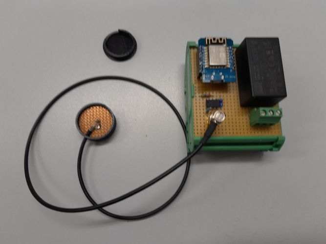

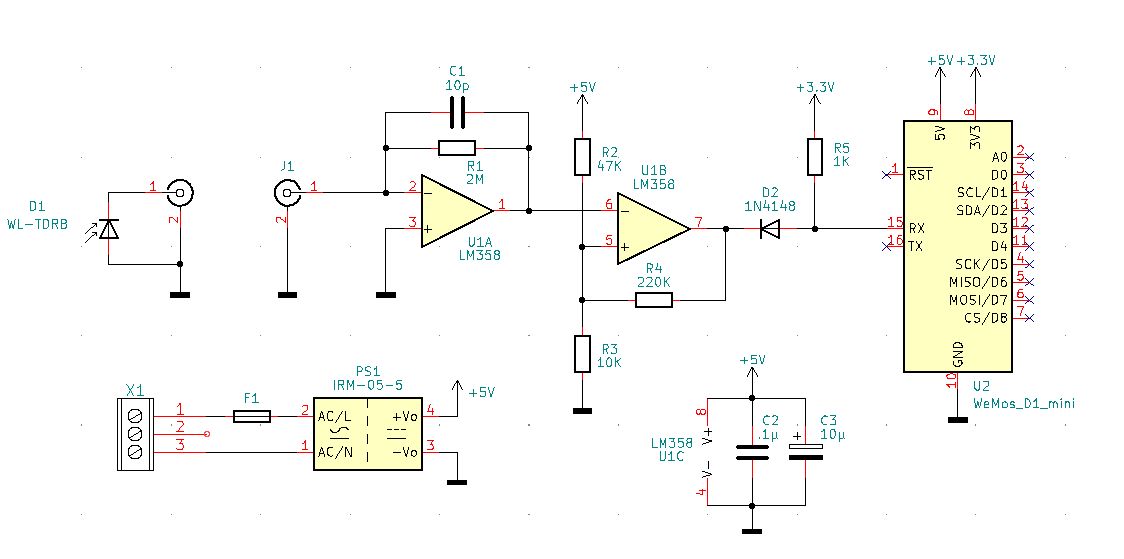

Anbei die Lösung mit TIA die ich gebastelt habe. Funktioniert mit dem
Logarex einwandfrei.
Uwe
von Falk B. (falk)
Naja, aber warum so halbgar?
U1B sollte ein Schmitt-Trigger sein, ein wenig Hysterese schadet
nie. Im Gesatz zu Hysterie ;-) Einfach eine Rückkopplung von ca. 100k
vom Ausgang nach + Eingang ergänzen, bringt ca. 200mV Hysterese. 220k
reichen auch.
D1 ist im Schaltplan verpolt, real hast du die sicher anders herum drin.
D1 und R4 sind Unfug, denn der LM358 hat einen Push Pull Ausgang.
Ach so, das soll ein Pegelwandler auf 3,3V sein. Naja, der LM358
kommt sowieso nur auf VCC-1,5V hoch, macht 3,5V. Da ist der Pegelwandler
gratis!
C3 ist akademisch, so stromhungrig ist der LM358 nicht, daß der den
braucht.
von Uwe B. (uwebre)
Falk B. schrieb:
> nie.
Kann man machen, sollte man eigentlich. Wollte ich auch, hatte vergessen
den Widerstand aus dem Lager mitzubringen, ging auch so.
Ja.
> gratis!
Da ich nicht weiß wie pingelig die ESP sind und die Teile praktisch
nichts kosten wurden sie verbaut.
Eigentlich sollte es kein LM358 sein, der ist ja nicht wirklich gut
geeignet für diesen Zweck. Ich hatte keinen besseren 2-Fach OpAmp in THT
zur Hand.
> braucht.
Der ist da drin weil auch noch so ein ESP-Platinchen aus den 5V versorgt
wird welches vermutlich unschön daran zerrt.
Kostenoptimierung war auch nicht das Thema.
Das ist ein etwas älteres "verregneter Sonntagnachmittag-Projekt", ich
wollte hier nur den, meiner Meinung nach, richtigen Weg aufzeigen.
Den "Plan" hat es natürlch beim Aufbau noch nicht gegeben...
Uwe

von Uwe B. (uwebre)
Nochmal der komplette, korrigierte Schaltplan des Logarex Lesers.
D2 und R5 können entfallen. (alte Gewohnheit..)
Der zusätzliche R4 adelt den Komnparator (U1B) zum Schmitt-Trigger für
etwas Hysterese.
Auf dem D1 läuft ein Tasmota mit angepasstem Script.
Uwe
von Falk B. (falk)
Naja. Einen 2M Widerstand als Rückkopplung mit dem guten, alten LM358 zu
nutzen ist schon etwas sportlich. Der hat typisch 50nA Eingangsstrom,
macht bei 2M Rückkopplung 100mV Offset!
Für sowas nimmt man einen TS912, das ist ein FET-OPV mit "sagenhaften"
1pA (typisch) bzw 100pA max. Das sind dann max. 0,2mV Offset.
Und was sollen die Stecker zwischen Photodiode und OPV? Sinnvollwerweise
packt man den OPV direkt an die Photodiode. Lange Leitungen dazwischen
sind nicht sinnvoll, auch nicht als Koaxialkabel. Wenn man das Signal
über längere Stecken übertragen will, dann digital am Ausgang von U1B!
von Uwe B. (uwebre)
Falk B. schrieb:
Ah, der Herr Lehrer, hatte ich es doch geahnt..
Den hatte man grade nicht vorrätig, den guten alten 358 aber
stangenweise
Und, er tut, einwandfrei. In der Praxis.
Die Sache so realisieren daß man keinen Chinesischen
Billigleiterplattenhersteller für eine SMD-Platine bemühen muß sondern
das "Projekt" an einem Wochenendnachmittag komplett aufbauen und in
Betrieb nehmen kann.
Im Gegensatz zu den verschiedenen im Netz diskutierten "akademischen"
Lösungen des "Logarex Problems" funktioniert mein Ansatz. Einfach so,
