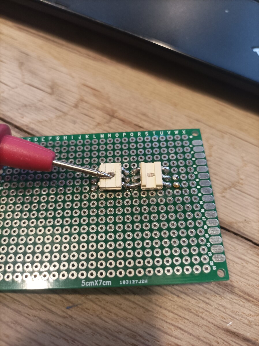

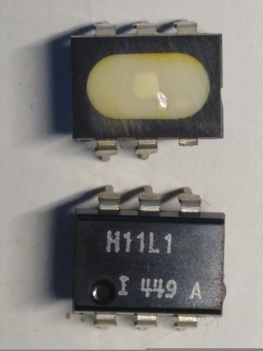

Bisschen abgeschliffen bis man die Rückseite der LED (?) erkennen kann.
Funktioniert super. Positionierung rel. unkritisch, saubere Pegel und
Flanken, bei mir an einem EasyMeter Q3DA mit 5m 3pol. Kabel.
Wenn man nur Lesen will ist das eine Alternative zum kompletten IR-Kopf.
Keine Platine nötig, nur 100nF 0805 an Vcc/Gnd.

Habe einen aktuellen H11L1 aufgefräst, in kleinen Schritten. Vorderseite und Rückseite. Auch 270 oder 470 Ohm zw VCC und Output gehabt. Es scheint am Spektrum zu liegen. Den Stromzähler missachtet der H11L1. Eine IR-Fernbedienung hingegen funktioniert auf Anhieb. Habe auch 9600Bd versendet, wird ebenso empfangen. Der Zähler sendet SML-Nachrichten in 1Hz refresh aus. Mit einem Tasmota Lesekopf (ESP basierend) kann ich mir die Werte auch anzeigen lassen. Habe noch ältere H11L1 aus den 90ern bestellt. Eventuell habe ich damit mehr Glück.

Seh ich jetzt erst - hast du es hinbekommen? Ich habe es gestern mit einem neueren (weisses Gehäuse, SMD, OnSemi) versucht, funktioniert tatsächlich nicht. Nicht nur schlecht sondern tatsächlich überhaupt nicht. Meiner war noch original Isocom, Wellenlängen stehen bei keinem im Datenblatt. Haben sie wohl irgendwann zumindest den Empfänger verändert.
