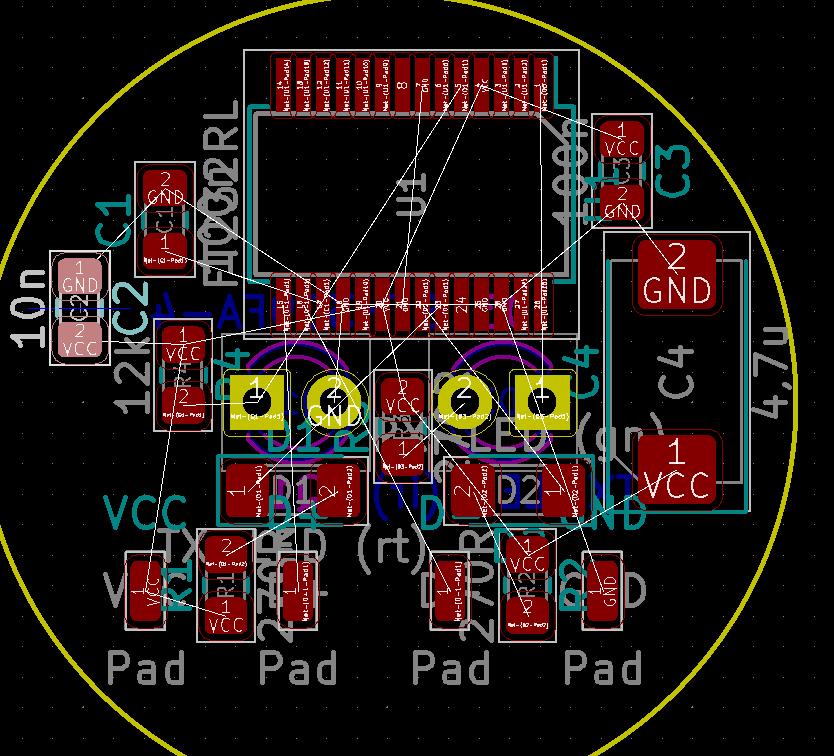

Hallo, ich bin gerade an dem Laptop von einem bekannten. Habt ihr irgendwie eine Idee wie ich das alles auf die Leiterplatte bekommen soll? Ich denke mit dem FT232RL wird das nix...

Hallo, ich bin gerade an dem Laptop von einem bekannten. Habt ihr irgendwie eine Idee wie ich das alles auf die Leiterplatte bekommen soll? Ich denke mit dem FT232RL wird das nix... Dann setz den halt in den Stecker des USB Kabel. Gibt es fertige Kabel dafür.

Ralf Liebau schrieb: > Habt ihr irgendwie eine Idee wie ich das alles auf die Leiterplatte > bekommen soll? Ich habs probiert, passt problemlos auf eine Seite. Mit zweiseitig ist das komplett Spielerei. wendelsberg

Danke für euere Tipps. So sieht es jetzt aus. Bitte um Kritik - ist meine erste Leiterplatte! Die Kondensatoren, vor allem die Keramikkondensatoren sind zu weit weg und vermutlich mit zu dünnen Leitungen angebunden. Das KANN funktionieren, ist aber eher ungünstig. https://www.mikrocontroller.net/articles/Kondensator#Entkoppelkondensator Pack die auf die Unterseite zu der LED/Phototransistor. Die Verbindung über ein VIA ist da unkritisch. Man könnte auch den IC um 90 Grad drehen. ODer die QFN-Version nehmen, wenn man mutig ist. ;-) Oder einfach den USB-IC im Kabel lassen und nur einen Puffer auf die Platine setzen. https://www.reichelt.de/usb-2-0-konverter-seriell-ttl-pinheader-buchse-1-8-m-5-v--delock-83784-p163092.html?&trstct=pos_11&nbc=1 https://www.mikrocontroller.net/topic/goto_post/5277844 Kostet ein paar Euro mehr, dafür hat man keinen Stress.

War eben extra nochmals am Zähler. Die Sendediode des Zählers sitzt rechts! Du solltest also D3 und Q1 tauschen. Ich hätte statt des FT232RL eher einen FT230X oder noch besser einen MCP2221A genommen. Die haben weniger Pins und brauchen (in (T)SSOP) auch weniger Platz auf dem Board. Das erleichtert das Routing deutlich. fchk

Falk B. schrieb: > ODer die QFN-Version nehmen, wenn man mutig ist. ;-) > Oder einfach den USB-IC im Kabel lassen und nur einen Puffer auf die > Platine setzen. > > https://www.reichelt.de/usb-2-0-konverter-seriell-ttl-pinheader-buchse-1-8-m-5-v--delock-83784-p163092.html?&trstct=pos_11&nbc=1 QFN-Version würde gehen - habe @work die Möglichkeit unseren SMT-Reflow zu nutzen. (Halt mit unserem Standardprofil) Das Kabel ist ansich eine gute Idee - nur gefällt es mir nicht, dass ich dann keine TX/RX Kontrollled habe. Ralf Liebau schrieb: > Das Kabel ist ansich eine gute Idee - nur gefällt es mir nicht, dass ich > dann keine TX/RX Kontrollled habe. Ja mein Gott, die kann man doch nach dem Puffer ergänzen!
#6697299
Sorry wenn ich mich einmische - habe das selbe Problem! Wo hin? Was ist ein Puffer? Ralf Liebau schrieb: > Das Kabel ist ansich eine gute Idee - nur gefällt es mir nicht, dass ich > dann keine TX/RX Kontrollled habe. Schau Mal bei FTDI direkt. Die haben auch klare Stecker mit LED. Hier die 5V Variante: https://ftdichip.com/products/ttl-232rg-vsw5v-we/ Wenn du dann die TTL-Variante des Volkszähler nimmst: https://wiki.volkszaehler.org/hardware/controllers/ir-schreib-lesekopf-ttl-ausgang Findest du auch gleich noch eine STL Datei mit dem richtigen Formfaktor: https://www.thingiverse.com/thing:3378332 Oder https://www.thingiverse.com/thing:4715146 für den 3D Drucker ohne selbst was Routen/Zeichen zu müssen. ich würde ein CP2102 nehmen und das beim JLCPCB bestücken lassen... den volkszähler lesekopf kennst du? Gibts fürn schmalen Taler fertig.. (auch von JLCPCB bestückt) Peter F. schrieb: > Sorry wenn ich mich einmische - habe das selbe Problem! Wie tragisch! > Wo hin? Was wohin? Die Status-LEDs? > Was ist ein Puffer? Ein Verstärker, hier in Form eines Schnitt-Triggers ala 74HC14. Siehe Anhang.
#6698780
Danke aber warum sind denn die 74hc14 parallel geschaltet? Ralf Liebau schrieb: > Danke > aber warum sind denn die 74hc14 parallel geschaltet? Um mehr Ausgangsstrom zu erreichen. Ist hier aber nur Spielerei, die Ansteuerung der IR-LED mit um die 20mA schafft auch ein Gatter allein. Antwort schreibenBitte melde dich an, um einen Beitrag zu schreiben. |
