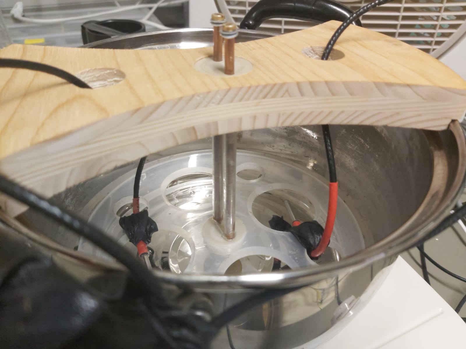

Hallo allerseits,
Ich arbeite gerade an einem Projekt, bei dem ich mit dem AD7745/46
Evalution Board und einem RasPi eine kapazitive Füllstandsmessung machen
soll.
Dabei habe ich mir gedacht, dass ich zwei Kupferstäbe (Ø 4mm, Abstand
Mittelpunkt-Mittelpunkt 15mm) als Kondensator verwende.
Das Prinzip dahinter sollte wie bei jeder kapazitiven Messeung sein,
dass die Kapazität mit dem Füllstand steigt.
Soweit so gut, aber ich habe das Problem, dass die Kapazität sinkt ohne
mir erschließbaren Grund oder Fehlerquelle.
Ich habe mittlerweile auch versucht die Kapazität zweier Kupferstäbe mit
einer LCR Messbrücke (Rohde & Schwarz HM8118) zu messen und beobachte
das gleiche unerwartete Verhalten, dass die Kapazität sinkt beim
Einbringen eines Dielektrikums.
Am Messgerät selbst kann es nicht liegen, da ich mit einem
selbstgebauten Zylinderkondensator aus Kupfer das eigentlich zu
erwartende Verhalten beobachte.
Ich wäre wirklich sehr froh, wenn mir da jemand weiterhelfen könnte oder
jemand daraüber diskutieren möchte.
Ich weiß gerade echt nicht, was ich da übersehe...

OP #7172466
Wolfgang schrieb:
> Tom schrieb:
>> Ich verstehe einfach nicht, wo in diesem doch einfachen Aufbau das
>> Problem liegen soll bzw. warum sich die beiden paralellen Kupferstäbe
>> derart anders verhalten als ein Zylinderkondensator.
> Wie hängt denn dein Behälter mit der Kapazitätsmessung zusammen?
> Im Falle des Zylinderkondensators findet die Messung innerhalb des durch
> die äußere Elektrode gekapselten Raumes statt.
Ein Bild ist hier wohl am aussagekräftigsten.
Die Kapazität wird oben an den beiden Schrauben abgenommen.

OP #7172509
Helge schrieb:
> Die Messung wird so zu stark verfälscht. Das bringt kein brauchbares
> Ergebnis. Der Behälter ist Antenne, das Wasser hat Leitverluste.
Aber die Kupferstäbe sind ja gegen das Wasser isoliert, das sollte dann
ja kein Problem sein, oder?
Und wie soll sich hier der Edelstahl Behälter nun genau auswirken?
Gast #7172513
Wie groß ist die Kapazität die du gemessen hast?
Was für ein Material ist dein Dielektrikum?
Der Abstand der Stäbe  ist groß, die Fläche klein,
da haben ja die Meßleitungen schon eine größere Kapazität
als deine Stäbe. Vielleicht wirken die Stäbe auch noch
als Antenne die Störungen aus der Umgebung aufnehmen und
die Messung verfälschen. Ist das Meßkabel abgeschirmt?
Besser ist, du misst die Kapazität zwischen den Behälter
und einer größeren Fläche mit ganz geringen Abstand,
vielleicht so 1mm, und abgeschirmten Kabel und Schirm
am Behälter.
#7172520
Moin,
Ich habe zwar keine praktische Erfahrung mit dem angegebenen Käfer, aber
mir fiel beim schnellen Durchsehen des DaBla auf, daß nur ein C-Bereich
von +/- 4pF angegeben ist mit 17pF maximaler C.M. Kapazität. Ich rate
daher an Hand der üblichen Berechnungsmethoden die zu erwartenden
C-Randbedingungen zu erfassen. Auch wird empfohlen ratiometrische
Elektrodenstruktur mit den Ref Eingängen zu verwenden.
Es ist wichtig, daß die Elektroden nahe genug aneinander sind, damit die
elektrischen Felder zwischen den Elektroden die notwendigen
Größenordnungen erreichen. Auch mechanische und elektrische Stabilität
ist notwendig. Am besten bildet man den Meßkopf als PCB aus. Auch wird
empfohlen den AD7745 so nahe wie möglich am Meßkopf anzuordnen.
