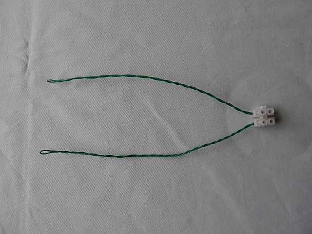

Du kannst auch einfach ein verdrilltes Kabel reinlegen (Enden natürlich
isolieren oder gleich draußen lassen). Der AD7745 schafft das locker.
Als Basislinie die Kapazität über mehrere Tage messen.

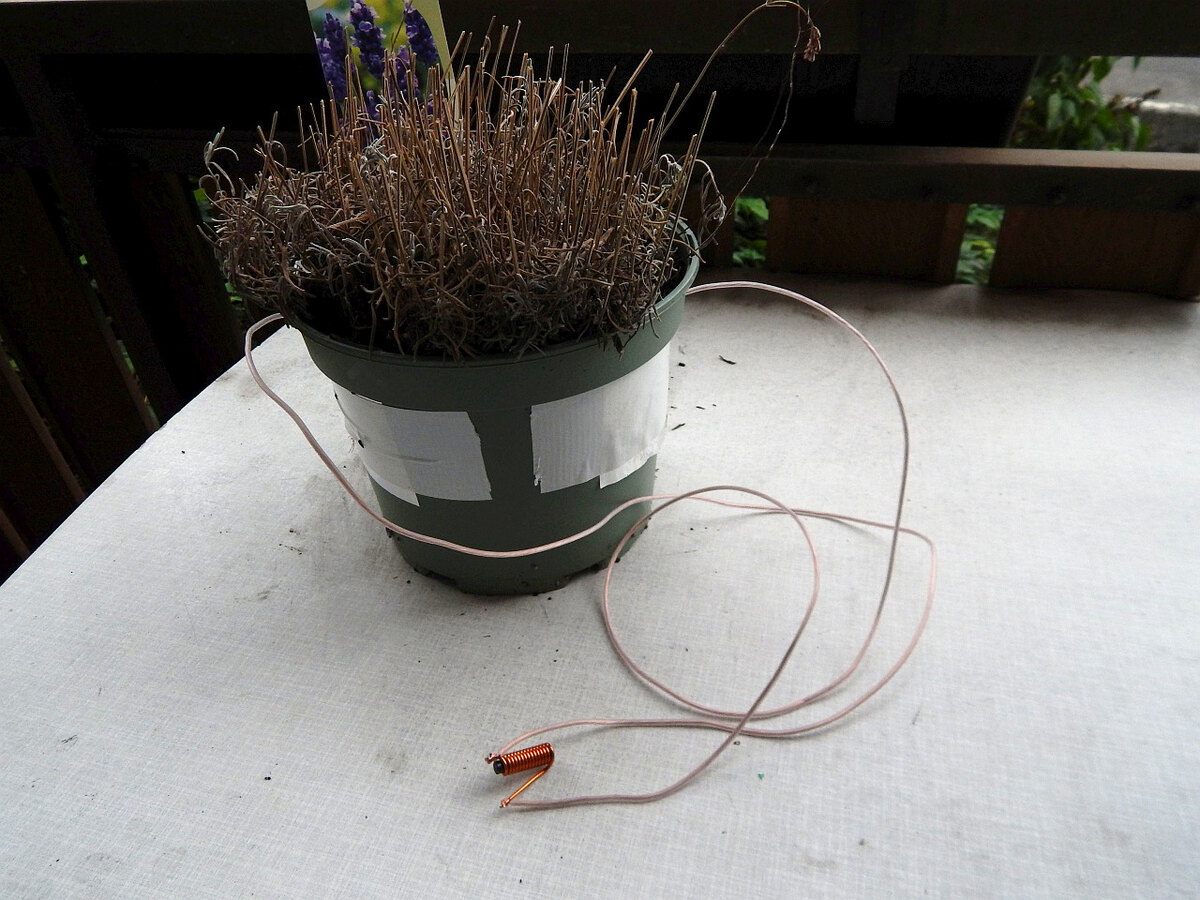

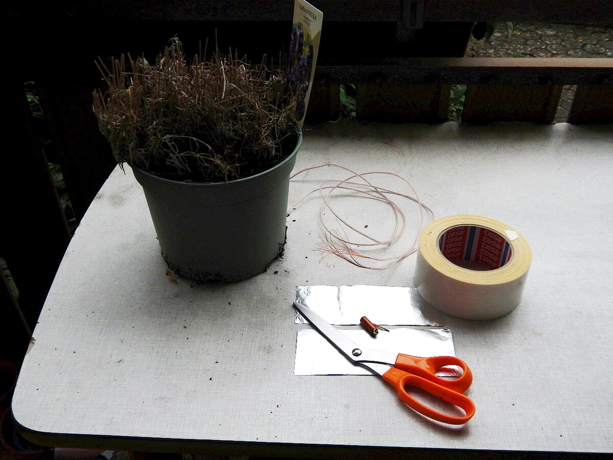

Obwohl ich die Widerstandsmessung auch für zielführender halte, noch
eine Idee zur Kapazitätsmessung: Es reicht ja, wenn man auf
gegenüberliegenden Seiten des Blumentopfes außen zwei Elektroden hat.
Die können auch je fast zur Hälfte außen um den Topf rum gehen, dürfen
halt nicht nass werden. Alufolie, eingeschweißt, Draht nach außen. Zwei
solche Elektroden, 10x10cm, 10cm Abstand, haben mit Luft dazwischen
knapp 1pF, mit Wasser 80pF.

Und wie schon gesagt: Verdrillten Draht reinlegen. Den kannst Du dann
bevorzugt dahin legen, wie sich die Feuchtigkeit im Topf befindet.

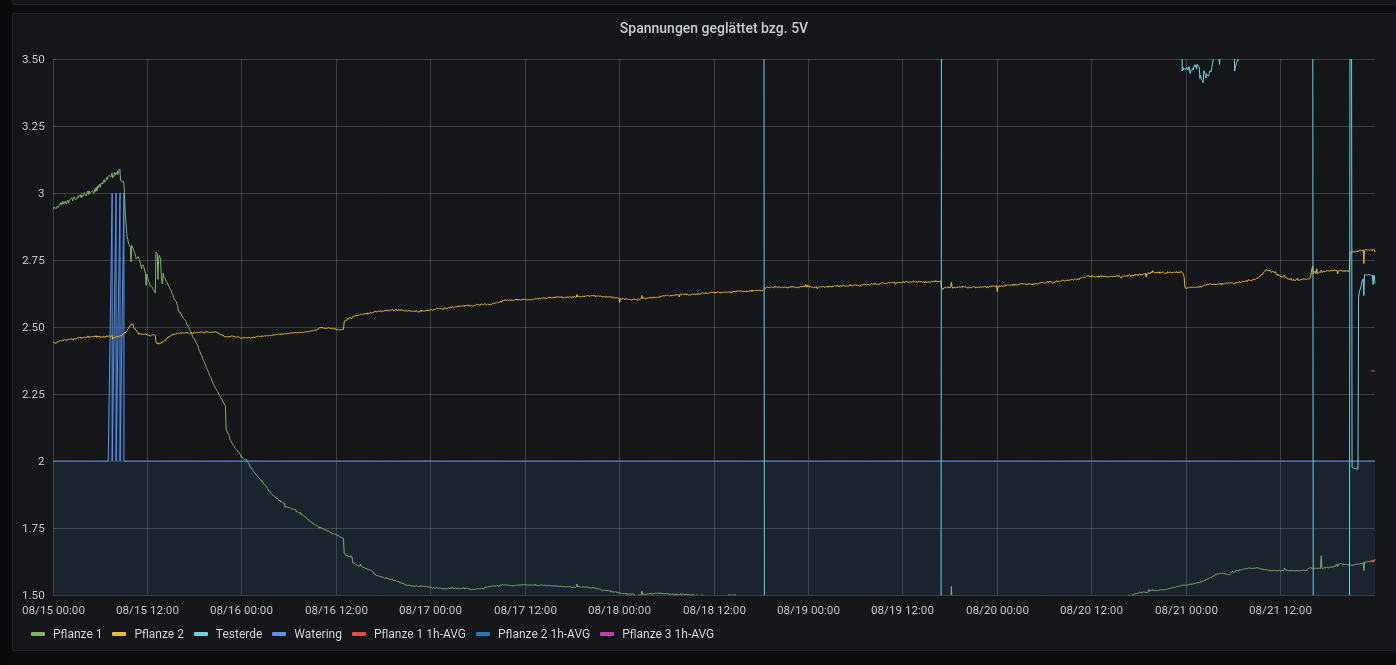

Ich habe es mit den fertigen Sensoren ja schon seit mehreren Monaten am
laufen. Die stecken aber halt nur ca. 6cm tief in der Erde, wobei meine
Versuchsaufbau ca. 25cm Kübeltiefe hat.
Jetzt hatte ich den Fall, das beim Gießvorgang das Wasser nicht direkt
in Sensornähe aufkam, der Sensor also kaum einen zeitnahen
Feuchtigkeitsanstieg messen konnte und dementsprechend mehrfach weiter
gegossen wurde.
Das Wasser hat sich also unten gesammelt und stand sogar schon im Topf.
Es vergingen ca. DREI TAGE bis das Wasser aufgesaugt wurde und am Sensor
überhaupt mal eine Sättigung eintrat. Also nur um zu verdeutlichen, das
ich hier nicht in 5 Minuten Intervallen akkurate Werte erwarte... aber
das ist zu lang.
Hab mal ein Bild angehängt, welches zeigt was da gemessen wurde. Es geht
um die grüne Kurve.

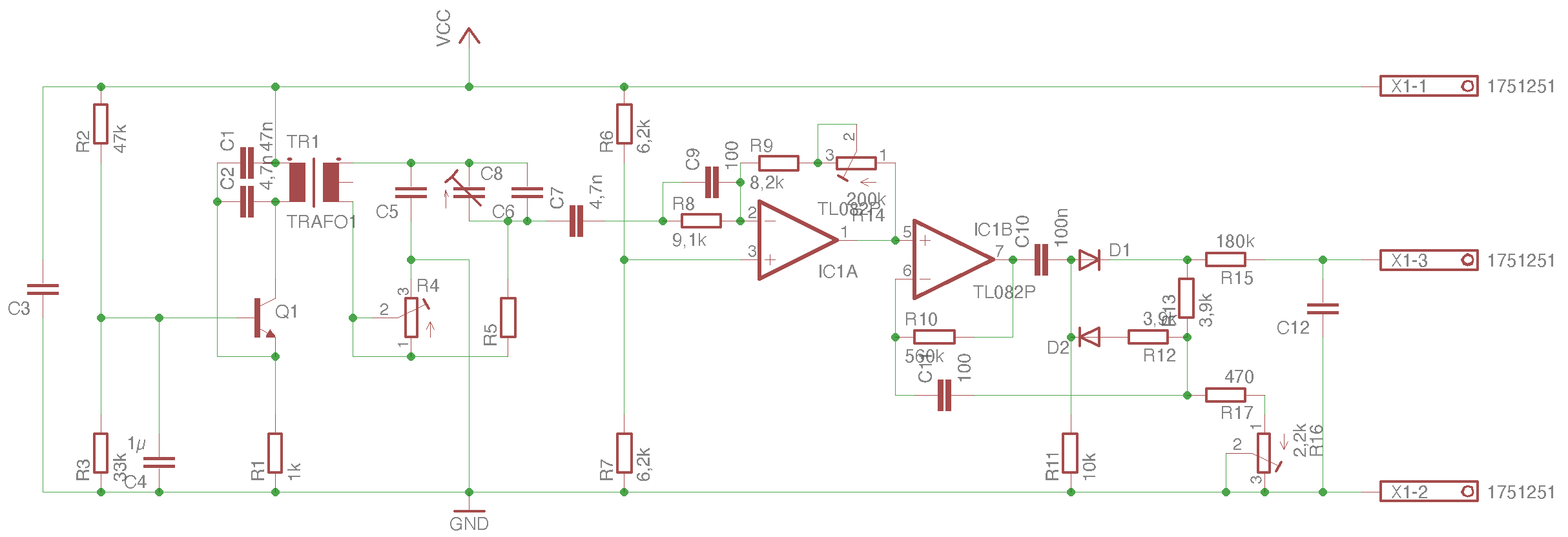

Gast #6797125
Bernd L. schrieb:
> Und wenn oben schon erwähnt wurde, das die Durchwurzelung der Erde eine
> kapazitive Messung driften lässt
Deshalb ja resistive Messung. Solange man da Wechselspannung benutzt und
die auch nur zur Messung anlegt halten die Elektroden ewig - Deine
Kupferdachrinne oder Zinkdachrinne gammelt doch auch nicht weg.
Ich habe Dir mal meine Füllstandswächterschaltung mit angehangen. Die
funktioniert zwar kapazitiv, ist aber ganz schnell auf
Widerstandsmessung umgebaut.
Kurz zur Funktion:
Q1 bildet mit der Primärspule des TRafos und den Kondensatoren C1/C2
einen Colpittsoszillator (Spule und die 2 C's sind frequenzbestimmend).
Die Sekundärspule des Trafos speist die Brückenschaltung aus C5, C8||C6,
R4 und R5. C5 ist bei mir der Messkondensator (Kupferrohr mit im Inneren
gespannten Draht). Ersetze den Kondrensator C5 durch 2 Messelektroden
und die Kondensatoren C8/C6 durch einen Widerstand. Damit ist es eine
reiner Widerstandsbrücke. Die gleichst Du mit R4 am gewünschten Punkt
(feucht oder trocken) auf 0 ab. Die Brückenspannung wird über C7
ausgekoppelt und mit dem OPV IC1A verstärkt. Der 2. OPV richtet die
Wechselspannung gleich, so daß an X1-3 eine Gleichspannung ansteht die
bei mir mit einer 12stelligen LEG-Kette angezeigt wird. Man kann die
Spannung aber auch anderweitig auswerten, z.B. mit einem
Schwellwertschalter.
Das  nur mal so als Anregung. Ab der Brücke kannst Du die Schaltung auch
komplett anders machen und DEinen Bedürfnissen anpassen.

Gast #6797149
Ich habe grade mal die kapazitive Messung an einem 19cm Plastiktopf
ausprobiert. Auf dem einen Bild zwei Streifen Alufolie 6x15 cm, ein
Stück Lautsprecherkabel, Enden an einer Seite auf 6-7cm abisoliert, auf
der anderen kurz. Auf 2. Bild mit 5cm Klebeband auf beiden Seiten des
Topfes befestigt, abisolierte Kabelenden außen mit festgeklebt. Das
Kabel sollte nicht wie auf dem Bild komplett in Einzeladern
auseinandergetrennt werden, sondern nur ab da, wo es am Topf anliegt,
damit sich die Kapazität nicht durch gegenseitige Lageveränderung
ändert.
Die Messung habe ich mit meinem nanoVNA über Resonanzmessung mit einer
Spule durchgeführt, letztlich mit einer anderen als der abgebildeten. So
wie der Topf vom Balkon kam, habe ich eine Resonanzfrequenz von 975kHz
gemessen, das ergibt knapp 81pF Kapazität bei 0.33mH Spuleninduktivität.
Dann habe ich 1 Liter Wasser reingegossen, dabei sank die
Resonanzfrequenz abrupt auf 770kHz, ergibt 129pF und stabilisierte sich
nach einigen Minuten bei 900kHz (95pF).
Es können also durchaus noch kleinere Kondensatorflächen benutzt werden,
je nach Messbereich des verwendeten Chips. Beide angesprochene Chips
wären mit dem Unterschied von 48pF, der hier aufgetreten ist, bereits
überfordert.
Hier werden natürlich die Wurzeln mitgemessen, ist klar. Bei 50cm
verdrilltem Draht kommt man auf ähnliche Kapazitätswerte, also
vergleichbare Messgenauigkeit, nur wo misst man da? Die
Kondensatorflächen bestehen doch aus den beiden einander zugewandten
Drahtseiten, und zwischen denen ist erstmal jeweils die Plastikisolation
mit ihrer Dielektrizitätskonstante, wo soll denn da noch Wasser oder
Erde mit Wasser dazwischenkommen?

Oder meint ihr das mit den verdrillten Drähten so? Zwei getrennte
Elektroden? Nur jede einzelne mit sich verdrillt, damit die Fläche
verdoppelt ist und kein offenes Ende im Topf steckt? Das ist OK, wenn
auch die Kapazitätswerte und damit die zu messenden Änderungen viel
kleiner sind als bei flächigen Elektroden. Den Abstand würde ich nicht
unter 1cm verkleinern, eher mehrere cm. Es geht aber auch
Flachbandkabel, alle Enden auf einer Seite zusammengelötet, und das
andere Ende entweder irgendwie wasserdicht versiegelt oder aus dem Topf
herausstehend.

Gast #6797171
Zeno schrieb:
> aber das halte ich für eine
> Bestimmung Blumentopf ausreichend feucht/zu trocken für etwas zu
> oversized.
Zeno, ich will doch nicht dass Bernd ein nanoVNA einsetzt: Ich habe halt
grade kein anderes Messgerät mit dem ich die Kapazizät des
Blumentopfkondensators bestimmen kann. Hätte ich weggelassen, wie ich
gemessen habe, wäre vielleicht die Frage danach aufgekommen.
Wichtig ist mir dass rauskam, dass die Kapazitätsvariation da ist und
mehr als man eigentlich braucht, auch mit ca. 15 cm Abstand zwischen den
Elektroden und auch von außerhalb des Topfes. Wenn der in einem Übertopf
steckt sieht man es eh nicht. Bernd will ja offenbar experimentieren,
mit dem Ziel, mögliche Nebeneffekte wie Pflanzenwachstum,
Mineraliengehalt des Wassers usw zu minimieren. Eine Befestigung der
Elektroden außen würde Verschiebungen durchs Wachstum ausschließen, es
sei denn, der Topf bläht sich auf.
#6797178
Ich hab es nicht so gemeint. Verdrillen darf man natürlich erst an der
Meßstelle, sonst kommen o.a. Chips nicht mehr mit. Alternativ 240 Ohm
Antennen kabel. Dort liegen die Leiter weiter auseinander.
Die Messung mit einem uC direkt schafft das ab 50pF locker. Da hast Du
nach oben faktisch keine Grenze. Ab 100pF würde ich es nur so machen.
