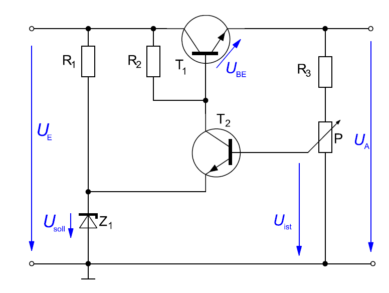

Guten Tag,
Ich arbeite gerade an einem geregeltem Netzgerät mit Längstransistor.
Bekanntlich sorgt diese Schaltung für eine relativ konstatnte
Ausgangsspannung die nebenbei über ein Potentiometer eingestellt werden
kann.
Die schaltung ist ähnlich dem Aufbau im ersten Bild. In der Praxis
liegen am Eingang 12V und der Spannungsteiler R3||P kann dafür sorgen
dass am Ausgang eine Spannung von 6 - 12 V anliegt.
Nun habe ich gelesen, dass laut Maschenregeln die Gleichung Usoll+UceT2
= UbeT1+Ua gilt. Wenn man sich die Schaltung und die Spannungspfeile
anschaut kommt das ja auch so hin. Allerdings habe ich eine 5.6 Z-Diode
verwendet.
Vorweg sollte ich noch sagen, dass meine Schaltung einwandfrei
funktioniert. Nur mit dem Verständnis der Spannungen hapert es bei mir
noch...
Jetzt ist es ja so, dass ich über meinen Spannungsteiler P||R3 meine
Basis-Emitter-Spannung (T2) steuern und somit erhöhen kann. Erhöhe ich
die Spannung, dann wird der Transistor T2 leitender und es fließen
höhere Ströme. Das bewirkt einen größeren Spannungsabfall an dem
Widerstand R2 und somit einen geringeren Spannungsabfall an der
BE-Strecke des Transistors T1, da ja R1 und BE(T1) quasi in Reihe
geschaltet sind. Das bedeutet, dass der transistor T1 weniger leitet und
somit über CE(T1) eine größere Spannung abfällt. Daher habe ich weniger
Spannung an der Last.
Wenn ich im umgekehrten Zug jedoch meine Spannung über R1 veringer, dann
steigt auch die Spannung über BE(T1). beispielweise könnte man nun
sagen, dass bei 12 V Eingang, 7 V über R1 abfallen und somit 5 über
BE(T1).
Ich habe also an der Basis von T1 das Potenzial +5V. Der Transistor T1
steuert erheblich gut durch, wodurch (und das waren ja auch meine
Messwerte) am Ausgang eine Spannung von knapp 12 V anliegt. Daher liegen
am Emitter von T1 also +12V. Nun zum eigentlichen.
Messe ich die Spannung UbeT1 dann messe ich natürlich meine -7V. Jetzt
bin ich allerdings der Meinung, dass Der Transistor T1 daher sperren
müsste, weil es ja eine negative Spannung, nämlich eine in Rictung der
Basis vom Emitter gibt. Diese negative Spannung wird ja auch in einem
Schmitt-Trigger verwendet um jeweils einen Transistor zu sperren. Daher
bin ich überzeugt, dass dieses negative Potenzial nicht vernachlässigt
werden darf.

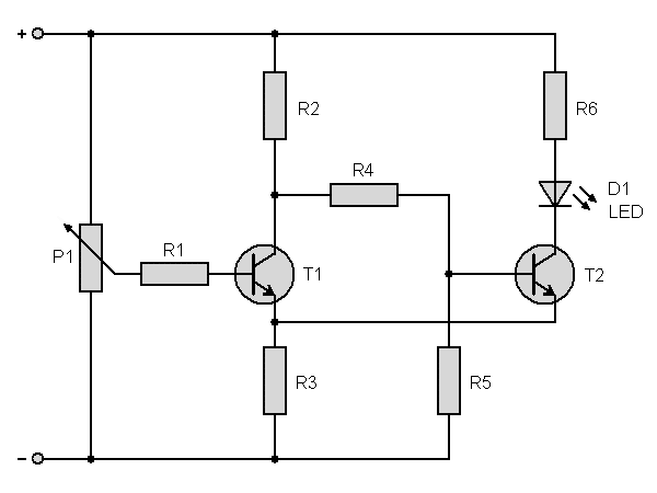

Hier nochmal meine Ausführungen zum Schmitt-Trigger(Ausfbau ähnlich
Bild):
Über P1 wird die Basis-Emiiter Spannung von T1 eingestellt. R1 dient
lediglich der Basisstrombegrenzung. Man nehme für den Anfang an dass T1
gesteurt ist(kleine Spannung zwischen Kollektor und Emitter). Da der
Widerstand R2 rund 10 mal so groß wie der Widerstand R3 ist, liegt über
CE-T1 und R3 eine relativ kleine Spannung. Diese Spannung wird auf den
Spannungsteiler R4/R5 übertragen und gelangt somit zur Basis des
Transistors T2. Ändere ich jetzt über P1 meine Spannung an der BE(T1)zum
negativen(also stelle ich eine kleinere Spannung ein), dann steigt meine
Spannung über CE(T1) aber meine Spannung über R3 sinkt. Da meine
Spannung an der Basis aber mehr sinkt als die an R3 wird der Transistor
T1 weniger leitend. Die Spannungsdifferenz zwischen BT1 und ET1(ET1
bestimmt durch den Widerstand R3) bleibt jedoch bei >0.7V damit der
Transistor T1 gestuert bleibt(zumindest theoretisch. Aber wie gesagt
wird der Transistor T1 weniger leitend, was die Gesamtspannung über
CE-T1 und R3 erhöht. Somit steigt auch die Spannung an der Basis des
Transistors T2, bis dieser irgendwann durchsteuert. Nun zum
eigentlichen: steuert T2 dann durch, soteilt sich die Spannung von 12V
am Eingang auf R6, R3 die LED und die Kollektor-Emitter-Strwecke von
T2(welche ja auf grund der spannungn an der basis nicht besonders hoch
ist) auf. Da ja der Widerstand R6 nur 3mal so groß ist wie R3, fällt an
r3 auch rund ein viertel der Spannung von 12 V ab. Sprcih rund 3V. Nun
der Knackpunkt bei T1. Da ja an der Basis die Spannung auf weniger als
3V reduziert wurde(das geschah wie vorher beschrieben), liegt jetzt
zwischen Basis und Emitter von T1 wieder eine negative Spannung, was ein
schnelles öffnen des transistorschalters bewirkt.
--> ab hier gehts wieder um das Netzgerät
Der Schmitt-trigger lebt also quasi von dem Effekt der negativen
Spannung zwischen Basis und Emitter. Daher kann ich diesen Effekt nicht
vernachlässigen. So zumindest meine Meinung.
Genau das gleiche tritt wie gesagt, nach meiner Messung und Überlegung
beim geregeltem Netzgerät auf. Aber wenn der Transistor dadurch
schließen würde, dann hätte ich am Ende keine Spannung messen könenn, da
ja dann wieder Die Spannung über die CE-T1 abfällt und nicht über der
Last.
Genau dieses´n Konflikt gilt es jetzt zu lösen.
Ich habe mir gdanken gemacht, ob nicht vielleicht der transistor immer
öffnen und schließen würde. Jedoch kann ich nicht verstehen wie sich
dann die Basisspannung auf die Werte der Basis-Emitter Spannung
auswirken kann.
Auch dachte ich mir, dass wenn der Transistor immer öffnen und schließen
würde, eine Art Brummen am Ausgang zu erkennen sein müsste und die
maximale Ausgangsspannung kleiner als 12 V sein müsste. Bei Messung mit
dem Oszilloskop gab es jedoch keinen der beiden Effekte.
Wenn irgendjemand mein Problem versteht und damit Erfahrung hat oder
meinen Denkfehler findet, wäre Hilfe wirklich sehr nett. Wie gesagt
funktioniert die Schaltung. Nur leider versthee ich sie noch nicht. Und
der eigentliche Sinn des Experiments war nunmal das Lernen.
Gast #5599560
Dein Problem ist, dass du das Verhalten der Kippschaltung
Schmitt-Trigger auf die stetige Schaltung Linearregler abbilden
willst.
In deiner Regelschaltung gibt es kein schlagartiges Öffnen bzw.
Schließen der Transistoren, sondern sanfte, durch minimale
Spannungsänderungen verursachte Erhöhungen bzw. Absenkungen der
Kollektorströme in dem Maße, dass sich sofort wieder ein stabiler
ausgewogener Zustand einstellt.

Gast #5599594
Nick G. schrieb:
> Wie erkläre ich mir aus einen sehr geringen Spannungsabfall über die
> Kollektor-Emitter Strecke, wenn meine Basisspannung negativ ist?
Da bringst Du etwas durcheinander.
Wenn T2 (in der Spannungsreglerschaltung) eine negative Spannung an der
Basis hat, weil das Poti Richtung Masse gedreht ist, kann er natürlich
nicht leiten. An seinem Kollektor steht über R2 die Eingangsspannung.
OP #5599607
Es geht mir ja nicht um den T2. An T2 kann nach meinem Verständnis keine
negative Spannung anliegen. Die Spannung an der Basis von T2 wird ja
über den Spannungsteiler R3/P eingestellt und bezieht sich auf die
Ausgangsspannung.
Mir geht es aber um T1. Die Basis-emitter-spannung ist doch auch laut
Messung negativ, also wie ist es möglich, dass über der
Kollektor-Emitter-Strecke von T1 keine Spannung verloren geht bzw. wie
ist es möglich, dass T1 trotz negativer Basis-Emitter-Spannung
durchsteuert?
Gast #5599616
Nick G. schrieb:
> Die Basis-emitter-spannung ist doch auch laut Messung negativ...
Du schreibst immer nur "die Basis-Emitter-Spannung" sei negativ. Du
gibst aber keinen Bezug an, so dass nicht klar ist was jetzt negativ
ist, Basis oder Emitter.
Bei einem npn-Transistor muss der Emitter um etwa 0,6-0,7V negativer als
die Basis sein (oder umgekehrt die Basis positiver als der Emitter), um
Kollektorstrom fließen zu lassen. So deute ich mal deine Aussage. Daher
verhält sich deine Schaltung korrekt.
OP #5599620
Genau der Meinung bin ich auch. Nur liegt an meiner Basis von T1 eine
Spannung von rund 5V und am Emitter eine Spannung von rund 11V. Daher
ist der Emitter von T1 weitaus positiver als die Basis von T1, wodurch
der Transistor sperren müsste.
Moderator (Firma: Titel) Persönliche Seite #5599636
Der "Konflikt" ist, dass der Spannungsregler eine Gegenkopplung hat, der
Schmitttrigger eine Mitkopplung.
> Wie gesagt funktioniert die Schaltung. Nur leider versthee ich sie noch
> nicht.
Wenn du nicht verstehst, wie ein Auto funktioniert, bringt es nichts,
wenn du es mit einer Rakete vergleichst.
Insofern musst du den Knoten bezüglich deines Spannungsreglers an der
Schaltung des Spannungsreglers aufdröseln und nicht noch die Komplexitär
steigern, indem du ganz andere Schaltungen mit reinbringst.
Sieh dir die einfachste Form des Spannungsreglers an und überleg dir,
wie der funktioniert:
https://www.elektronik-kompendium.de/sites/slt/0204131.htm
Und dann überlegst du, was der zusätzliche T2 in deiner Schaltung
zusammen mit dem Poti macht.
Und wenn du irgendwelche Spannungen misst, dann zeichne die mit
Spannungspfeilen von wo nach wo in einen Schaltplan ein und poste den.
Dann kann man sich leicht ein Bild von der Sache machen.

So ich habe mal den Link zum Elektronik-Kompendium verfolgt. Ich habe
auch in meiner Recherche zu diesem Problem schon ein paar Mal diese
Seite durchgelesen.
Es ist ja auf der Seite angegeben, dass:   Uz = Ulast + UBE sein soll.
(Die Spannung UBE ist also von Basis(+) zum Emitter(-) gemessen)
Bis zu diesem Punkt ist ja alles klar.
Wenn ich jetzt den Schritt gehe und diese Gleichung auf meine Schaltung
übertragen will:
Daten meiner Schaltung:
Uz = 5.6V
Ulast = 12V
Daraus ergit sich bei Verwendung der obigen Gleichung eine negative
Spannung UBE, also ist die Basis des Transistors T1 negativer als der
Emitter. Und an diesem Punkt wäre ich dann beim bekannten Problem.
Gast #5599662
> funktioniert.
Beide Aussagen von dir können nicht gleichzeitig wahr sein. Vielleicht
gehst du nochmal in dich ...

"Jetzt ist es ja so, dass ich über meinen Spannungsteiler P||R3 meine
höhere Ströme."
also die Spannung Ube dürfte immer etwa gleich groß bleiben, nur wird
sich ihr Potential gegenüber Masse ändern.
" somit einen geringeren Spannungsabfall an der BE-Strecke des
Transistors T1, "
nein, bleibt ebenfalls etwa gleich bei 0,65V.
T1 ist über R2 genügend weit aufgesteuert, um die Last mit der vollen
Spannung zu versorgen. T2 nimmt ihm um so mehr Strom weg, je größer die
Spannung am Ausgang wird. Diese Wirkung tritt allerdings erst ein, wenn
5,6V + Ube = 6,25V überschritten sind. Über T2 stellt sich eine
unterschiedliche Uce-Spannung ein, je nach Betriebszustand.
mfG
Moderator (Firma: Titel) Persönliche Seite #5599721
Oder andersrum gesagt: diese Spannungsreglerschaltung arbeitet nur dann
im gewünschten Bereich, wenn die Basis jedes der beiden Transistoren um
ca. 0,6V positiver als der zugehörige Emitter ist.
Und wenn man dieses statischen Arbeitspunkt mal hat, dann kann man ja
mal annehmen, dass die Ausgangsspannung ein klein wenig kleiner wird.
Und sich überlegen, was dann passiert. Nach zwei oder drei
Gedankensprüngen hat man die Funktion durch: Ua wird wegen Stromentnahme
kleiner --> Ube von T2 wird kleiner --> T2 leitet schlechter --> mehr
Basisstrom für T1 --> T1 leitet besser --> Ua steigt
Im Beitrag "Re: LDR Schaltung" habe ich diese
Schmitt-Trigger Schaltung erklärt. Das Problem mit deiner Schaltung sind
die fehlenden Bauteilwerte. So sollte über R1 praktisch gar keine
Spannung abfallen, weil der Widerstand lediglich den Basisstrom für T1
begrenzen soll, wenn der Anwender das Poti auf das 12V Ende dreht.
Ebenfalls ist R3 in der Praxis wesentlich niederohmiger als R2. Selbst
bei voll durchgesteuertem T1 fällt an R3 nur ein kleiner Teil der
Betriebsspannung ab, bei 12V Versorgung vielleicht gerade mal 1V.
Daß ansonsten der Schmitt-Trigger und der Regler überhaupt nicht
vergleichbar sind, wurde ja schon gesagt.
Gast #5599772
Schon falsch, Der Spannungsteiler ist keine Parallelschaltung R3||P,
sondern eine Reihenschaltung aus drei Widerständen: P3 + RP * (1 - K) +
RP * K) mit K = Stellung des Schleifers.
Uist = UA  RP  K/(R3 + RP); für |IB_T2| << |IR3|
> verwendet.
Dazu komme ich gleich noch.
> geschaltet sind.
Weder quasi noch real.
> BE(T1).
Real muss man bei einer 5,6V Zehnerdiode sagen, dass über R1 UR1 = UE -
Usoll = 12V - 5,6V = 4,4V abfallen. Immer (wir ignorieren jetzt mal
Z-Dioden Tolleranzen etc.)! Deine 7V sind völlig aus der Luft gegriffen.
Nein, denn 1. stimmt die Behauptung mit der Reihenschaltung R1 BE_T1
nicht und 2. stimmt die Berechnung der Spannung an R1 nicht. Zwei mal
Falsch gibt nur in sehr wenigen Fällen ein richtiges Ergebnis. Hier
nicht.
Wenn du UBE_T1 mit R1 in Zusammenhang bringen willst, dann musst du eine
Masche oder einen Knoten in korrekter Weise nehmen, nicht dir was von
"quasi Parallelschaltung" zusammenträumen. Dann kommt zum Beispiel so
etwas wie das raus:
UR1 = UR2 + UBE_T1 + UA - Usoll
UR1: Spannung über R1 (Richtung von "oben" nach "unten")
UR2: Spannung über R2 (Richtung von "oben" nach "unten")
Diese 7V waren doch zuvor noch die unmögliche Spannung an R1? Das ergibt
alles keinen Sinn.
Später pfuschst du genauso weiter:
> Uz = 5.6V
> Ulast = 12V
Weder Uz noch Ulast sind in deiner Schaltung angetragen. Uz kann ich
erahnen (Usoll). Aber soll Ulast UE, UA oder Uist sein?
Also, zurück zum Anfang und SORGFÄLTIG arbeiten.
OP #5599780
Ich wollte an dieser Stelle auch nicht die Regelschaltung mit dem
Schmitt-Trigger vergleichen, es ging mir nur darum, dass Bei einem
Transistor nicht einfach ein Potenzial an die Basis gelegt wird welches
größer als 0.6V ist und man dann erwarten kann dass dieser leitet. Es
muss der Basis -Emitter Bezug gebildet werden. Also die Spannung an der
Basis muss 0.6V größer sein als am Emitter. Diese Idee wollte ich mit
Hilfe des Schmitt_Triggers untermalen.
Jetzt ist es aber bei mir so, dass meine Spannung an der Basis von T1
sehr viel geringer ist, als meine Ausgangsspannung, welche ja
schaltungsbedingt auch am Emitter meines T1 anliegt.
Ganz nebenbei mal eine Nachricht an den schrecklichen Sven:
selbst wenn ich meine UceT2 zur Uz zuzähle komme ich bei weitem nicht
auf die Ausgangsspannung, was im Umkehrschluss wieder bedeutet dass
meine Spannung UBE am T1 negativ sein müsste.
OP #5599819
Hallo Jack
Du hast absolut recht.
Meine Ausführungen waren an vielen Stellen nicht korrekt, dafür möchte
ich mir ersteinmal entschuldigen.
Ich werde in diesem Beitrag mal auf die von dir kritisierten Werte
eingehen.
Hast du natürlich völlig recht. War mein Fehler
>> geschaltet sind.
Stimmt natürlich auch was du sagst. Ich meinte eigentlich, dass R2 und
BET1 in Reihe sind. Kann man das so sagen?
>> BE(T1).
Absolut richtig von deiner Seite und völliger Blödsinn von miener.
Ich bin der Meinung dass ich die Spannung über R2 verändern kann, indem
ich die Spannung Uce am T2 veränder. So müsste es richtig sein.
Über R1 liegt nach meinem Verständnis eine konstante Spannung(unabhängig
von Poti Stellung) R1 ist daher für weitere Betrachtungen unwichtig.
> nicht.
Die Spannung an der BE-Strecke von T1 ist gleich der Spannung an R2
denke ich. Diese Spannung berechnet sich aus Ua - UceT2 - Usoll.
Soweit richtig?
> etwas wie das raus:
Ja wie gesagt erübrigt sich der zusammenhang zwischen R1 und UbeT2
meiner Meinung nach.
> alles keinen Sinn.
>> Uz = 5.6V
>> Ulast = 12V
Richtig die -7V waren auch nicht korrekt.
Meiner Meinung liegt allerdings bei kleinst möglicher Ausgangsspannung
(Bei mir gemessene 9V) ebenfalls diese Spannung am Emitter des
transistors T1. Somit wäre das für die Spannungsberechnung der
BE-Strecke von T1 mein erster Anhaltspunkt. Das Potenzial an der Basis
von T1 ist gleich Ue-UR2
wobei Ue die Eingangsspannung ist.  oder halt Usoll+UceT2. Was in jedem
fall weniger als 9 V ist. Daher habe ich eine negative Spannung an der
BE-Strecke am T1. Soweit korrekt?
Ulast sollte in dem Thread vorher die Ausgangsspannung sein.
Erfahrungsgemäß wurde diese bisher mit Ulast bezeichnet, soll aber hier
anscheinend mit Ua bezeichnet werden. Ist mir daher auch recht wenn wir
die Ausgangsspannung Ua nennen.
Uz soll hier die Usoll sein.
Gut ich hoffe ich habe jetzt alle eventuellen Unklarheiten beseitigt.
Sollte dem nicht so sein bitte ich Bescheid.
Auch verwundert mich immernoch die negative Basis-Emitter-Spannung am
T1.
Dennoch bis hier her vielen Dank an alle Helfer!!!
Gast #5599862
> T1.
Du solltest den Minuspol deines Voltmeters an die Masse anschliessen,
das ist der -Pol des Eingangs. Und DORT BELASSEN !
Dann bekommt du nirgends mehr "negative Spannungen".
Schreibe dann für den (jeweiligen) Betriebspunkt ALLE Spannungen aller
Knoten in das Schaltbild, mind. auf 10mV genau.
Dann kannst du dir Überlegungen machen.
Das wäre übrigends schneller gegangen als den ganze FR vormittag von
08:32 bis 12:39 hier Kauderwelschtexte abzulassen.
Gruss
OP #5599876
Hallo Erich,
klar wenn ich den -Pol des Voltmeters auf Masse lege, dann habe ich an
der Basis von T1 natürlich eine positive Spannung die dann vom Betrage
her Ue-UR2 ist. Das ist mir ja klar. aber es geht ja beim Transistor
nach meinem Verständnis nicht um die Spanung zwischen Basis und Masse,
sondern um die Spannung zwischen Basis und Emitter. Und da meine auf
Masse bezogene Spannung an der Basis von T1 nunmal kleiner ist als meine
auf Masse bezogene Spannung an dem Emitter von T1 habe ich zwischen
Basis und Emitter eine negative Spannung.
Moderator (Firma: Titel) Persönliche Seite #5599883
Nick G. schrieb:
> Und da meine auf Masse bezogene Spannung an der Basis von T1 nunmal
> kleiner ist als meine auf Masse bezogene Spannung an dem Emitter von T1
> habe ich zwischen Basis und Emitter eine negative Spannung.
Das hast du dann aber nicht an einem funktionierenden Gerät
entsprechend der obigen Schaltungim vorgesehenen Betriebszustand
gemessen.
Miss nochmal und trage die gegen Spannung gemessenen Spannungen ins
obige Bild ein. Dann hat man was zum diskutieren...

Nebenbei muss ich jetzt sagen, dass ich vorhin noch einmal die Schaltung
durch ein Simulationsprogramm habe laufen lassen...
Was soll man sagen, als dort eine simulierte Spannungsmessung
durchgeführt wurde, konnte ich bei keiner Einstellung eine negative
Spannung zwischen Basis und Emitter von T1 ausmachen.
Ich werde dann nochmal meine Schaltung genau überprüfen und testen, ob
eventuell gewisse Bauteile defekt sind. Die in der Simulation erzeugten
Werte entsprechen also keines Falls den in der Praxis gemessenen. Aber
bei Elektronikbaukästen die viele viele Leute benutzen kann es ja mal
sein dass Bauteile defekt sind. Ich überprüfen alles nochmal und schicke
dann eine Zeichnung mit der genauen Schaltung sowie den von Erich
geförderten Spannungen bezogen auf den Massepunkt.
Bis dahin auf jeden Fall allen Helfern ein erholsames Wochenende und
vielen Dank.
MfG
OP #5610305
So..... nach 2 Wochen dann heute der Neuaufbau der Schaltung.
Der beschriebene negative Messwert konnte nicht mehr aufgenommen werden.
Die Schaltung funktionierte heute einwandfrei. Wohlmöglich habe ich sie
beim letzten Mal verkehrt aufgebaut oder es waren Bauteile defekt.
Ich danke dennoch Allen für ihre Hilfe.
Dieses Thema hat sich damit erldeigt.
