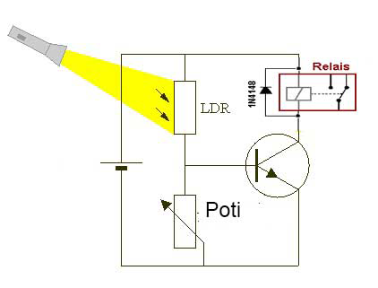

Simon schrieb:
> ich habe vor, mit einem Fotowiderstand ein Relais öffnen oder schließen
> zu können.
Der Nachteil dieser Schaltung ist, das sie sehr schleichend schaltet.
Besser ist es, eine Schaltung mit Hysterese und einem Komparator-IC
zu nehmen. Wenn das Relais nicht allzu "dick" ist, kann es der
Komparator auch direkt schalten.
Gruss
Harald
Gast #3576596
Von der Theorie könnte das klappen.
Die Einstellung mit dem Poti könnte sehr fummelig sein. Es ist ja auch
die Minimalversion eines Dämmerungsschalters. Die Schaltschwellen hängen
vom Relais selbst ab. Also extrem ungenau.
Bevor man die Schaltung nicht mit den Teilen ausprobiert hat würde ich
vielleicht an deiner Stelle einen bequemen Weg nehmen.
z.B. mit einem Bausatz wie diesen hier:
http://www.conrad.de/ce/de/product/191302/H-Tronic-Praezisions-Daemmerungsschalter-Bausatz-12-15-VDC?ref=list
Da hast du sogar die Möglichkeit beide Schaltschwellen getrennt
einzustellen.
Gruß aus DN
Greg

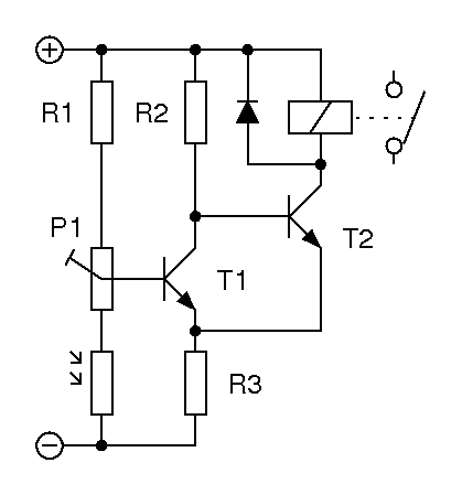

Bausätze, Komparator-IC ... was denn noch. Laßt den Mann etwas lernen!
In jedem besseren Bastlerbuch aus den 80ern war ein Dämmerungsschalter
mit einem diskreten Schmitt-Trigger drin. Ca. so wie oben gezeichnet.
Der Clou der Schaltung ist der zweite Transistor und daß die
Transistoren den gemeinsamen(!) Emitter-Widerstand R3 haben. Dieser
gemeinsame Widerstand sorgt für eine Mitkopplung, so daß die Schaltung
beim Erreichen des Einschaltpunktes schlagartig umschaltet.
Zur Dimensionierung: T2 muß den Strom des Relais schalten können. Den
nötigen Basisstrom bekommt er von R2. Nehmen wir an, das Relais bräuchte
100mA und T2 habe eine Stromverstärkung von 100. Dann braucht T2
mindestens 1mA Basisstrom. Wir gönnen ihm etwas über 2mA und wählen R2 =
4.7K.
Die Hysterese (der Abstand zwischen Ein- und Ausschaltspannung) ist ca.
I_Relais * R3. Wir wählen 0.5V und bekommen so R3 = 4.7 Ohm.
R1 und P1 müssen passend zum LDR gewählt werden.
Zur Funktionsweise: Nehmen wir an, der LDR wäre dunkel, ist also sehr
hochohmig, praktisch nicht vorhanden. Dann steuert der Strom durch R1
und P1 den Transistor T1 durch. T1 schließt die Basis-Emitter-Strecke
von T2 praktisch kurz, so daß T2 sperrt. Dabei fließt durch R2, T1 und
R3 ein geringer Strom von (wie gewählt) ca. 2mA.
Wird der LDR jetzt beleuchtet, dann sinkt sein Widerstand und er klaut
dem T1 immer mehr Basisstrom. Irgendwann leitet T1 nicht mehr gut genug
und T2 bekommt etwas Bassistrom. Der von T2 um Faktor 100 verstärkte
Strom fließt  aber nicht nur durch das Relais, sondern auch durch R3.
Dadurch wird die Spannung am Emitter von T1 angehoben, die effektive
Basis-Emitterspannung von T1 sinkt, T1 kriegt noch weniger Basisstrom
und leitet noch weniger. Die Schaltung kippt also schlagartig um und das
Relais zieht an.
Beim Ausschalten passiert das gleiche in anderer Richtung. Da über R3
bei angezogenem Relais wie vorgegeben ca. 0.5V abfallen, muß die
Spannung über dem LDR auf ca. 0.7V + 0.5V = 1,2V steigen, damit die
Schaltung wieder zurückschaltet.
Und morgen erzählt euch der Onkel, wie ihr mit einer Nadel, einem Stück
Bleiglanz, etwas Draht und einem Kopfhörer ein Radio basteln könnt ;)
XL
#3576729
Nachtrag: ich habe die Logik so gewählt, daß das Relais wie vom TE
vorgesehen einschaltet wenn der LDR beleuchtet ist. Wenn man R1 und LDR
tauscht, dann invertiert man damit das Verhalten: das Relais zieht an,
wenn der LDR nicht beleuchtet ist. Was man dann auch als
Dämmerungsschalter bezeichnet.
