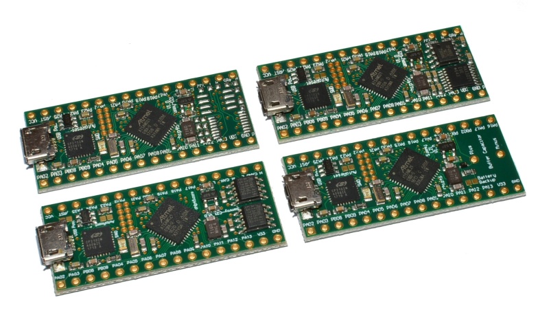

Bei chip45 gobt es neue Mikrocontroller Module mit Atmel/Microchip SMART
ARM MCUs im handlichen DIL32 Format. Alle haben einen USB Anschluss mit
USB UART Wandler, LDO Spannungsregler, Quarze und SWD Programmierstecker
an Bord:
Sammy-D21: universeller SAMD21G18A für allgemeine Anwendungen
Sammy-D21 Plus: mit RS232 und RS485 Wandler
Sammy-C21: SAMC21G18A mit Dual CAN Controller und zwei CAN Transceivern
für Automotive oder E-Bike Anwendungen
Sammy-L21: SAML21G18A für ultra-low-power Anwendungen mit Battery Backup
Supercap.

Ich benötige 2x CAN und habe mir deshalb zum testen das Sammy C21-Board
gekauft.
Zusätzlich habe ich mir noch den µC SAMC21G16A dazu gekauft und auf eine
TQFP-48 Adapterplatine gelötet.
Jetzt beginnt aber mein Problem. Ich habe keine Ahnung, auch nach
stundenlangem googeln nicht, wie ich mich mit den µC's der SamC-Reihe
verbinde und einen Programmcode auf die µC's bekomme. Auch bei dem
Sammy-Board bin ich gescheitert, weil kein Bootloader drauf ist.
Welches Gerät brauche ich ggf. dafür? Welche Software? AtmelStudio?
Welche Pins des µC muss ich womit verbinden?
Es wäre wirklich super, wenn ihr mir helfen könntet.
Das steht doch da:
https://www.microchip.com/wwwproducts/en/ATSAMC21G18A, im Reiter
"Documents".
Gerät:
http://ww1.microchip.com/downloads/en/AppNotes/Production-Programming-of-Microchip-AVR-SAM-MCU-00002468D.pdf
Kapitel 1
Software:
z.B. Atmel Studio (weiß ich auswendig)
Pins:
http://ww1.microchip.com/downloads/en/DeviceDoc/SAM-C20C21-Family-Datasheet-DS60001479C.pdf
Kapitel 4 und 7
Natürlich steht es Dir auch frei, vom Schaltplan des Sammy-C21 Boardes
abzugucken. Viel mehr als die Minimalbeschaltung ist da ja nicht drauf.

Es ist ein ARM, und damit kannst Du jeden JTAG-Programmer verwenden, der
Support für ARM mitbringt. Viele kleine Chips haben nur SWD
herausgeführt, aber nicht die kompletten JTAG-Pins. Ob Du num einen
JLink, ULink2, irgendetwas FT2232-basiertes oder ein AtmelICE
verwendest, ist jetztendlich egal. Auch bei den Compilern und IDEs gibts
eine große Auswahl. Such Dir was aus.

zum Programmieren eignet sich z.B. der ATMEL-ICE oder ATMEL-ICE-BASIC
(http://www.chip45.com/categories/mikrocontroller_embedded_entwicklungstools.php).
Alternativ können Sie das Modul gerne einschicken und wir programmieren
kostenfrei den chip45 Bootloader, sodass Sie Code mit unserer Bootloader
GUI programmieren können. Die GUI können Sie auf der Produktseite
(http://www.chip45.com/products/sammy-c21-1.0_atmel_smart_arm_sam_modul_platine_samc21_usb_dual_zwei_can.php)
herunterladen.
Ein Atmel-Studio Beispielprojekt für zwei CAN Busse können wir Ihnen
gerne per Mail schicken. Dieses wird in Kürze auch auf der Homepage zum
Download sein.
