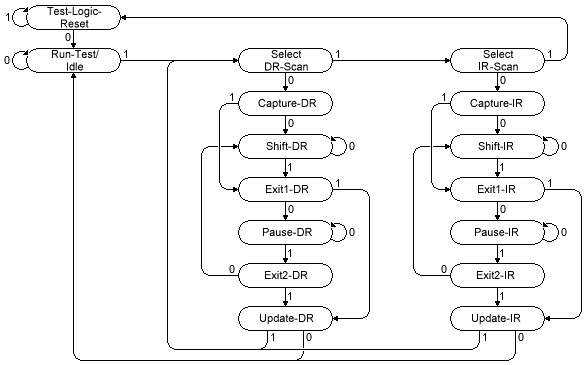

@Olli Z. (z80freak)
>> Also BYPASS-modus soweit verstanden?
>Das ist doch, wenn ich DURCH andere in der Daisy-Chain hängenden
>Bauteile Daten nur durchschleusen will, ohne das die vom Chip bearbeitet
><werden. Dabei werden doch die eingehenden Daten (TDI) direkt wieder zum
>Ausgang (TDO) weitergereich.
Ja, mit nur 1 Takt Verzögerung.
>Hab nur noch nicht verstanden wie man dann geziehlt ein Bauteil
>anspricht. Sprich wie schalte ich ein Bauteil auf Bypass und woher weiss
>ich wie ich das richtige erwische?

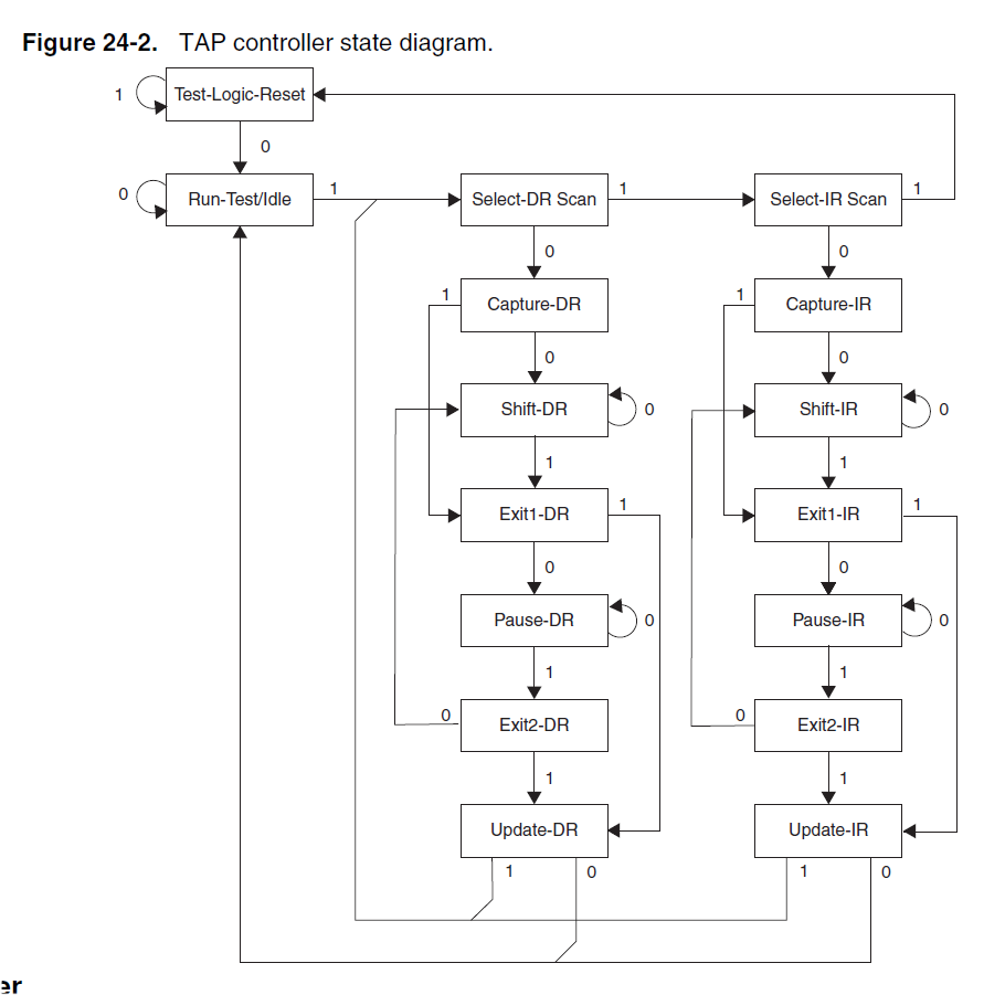

Mit Hilfe der JTAG Statemachine. Jeder JTAG-Eingang hat eine einfache
Statemachine, die mittels des TDI Eingangs gesteuert wird. Also muss man
die richtige Bitsequenz reintakten, um den jeweiligen Zustand zu
erreichen. Dann folgen die Daten bzw. Kommandos.

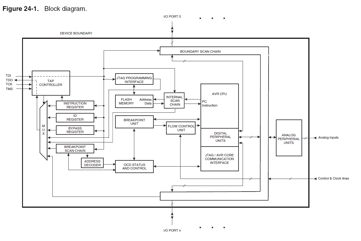

Alle elementaren Daten, wie Name des ICs, welche Befehle er kennt, seine
ID, Länge des Instruction- und Datenregisters etc.
>wie/womit nutzt man solche Dateien?
Mit den passenden JTAG-Programmen. Damit wissen die, was der IC kann und
wie man ihn mit Daten versorgen muss.

http://www.ece.mtu.edu/faculty/rmkieckh/cla/3173/References/JTAG-tut-big-2007.pdf
Das beschreibt die Hardware, vor allem um Figure 13 herum, die
state-machine des TAP-controllers
Um mit einem einzigen Bit zu klappern muss man jeweils z.B. 500 Bits
reinschieben.

Z.B. der ATmega328, siehe Anhang.
Im ersten Bild sieht man das Blockschaltbild von allem, was am JTAG
dranhängt. Die Blöcke sind mehr oder minder lange Schieberegister.
Das 2. Bild zeigt die eigentlich sehr einfache JTAG-Statemachine.
Die wird über TMS gesteuert (nicht TDI, mein Fehler). Je nach State
landen dann die Daten in den verschiedenen Registerns.

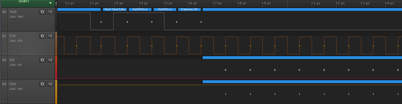

OP
Leider ist es mir nicht gelungen das erlernte in die Praxis umzusetzen
:-( Anscheinend will keines der genannten Programme (OpenOCD, goJTAG,
LiveBuzz...) mit meinem Segger zusammenarbeiten.
Auch scheint es nicht "üblich" zu sein unbekannte Systeme zu scannen.
Daher komme ich bei Segger auch nicht weiter.
Muss/sollte ich mir dann doch mal so einen USB Blaster o.ä. zulegen nur
um weiter zu kommen?! Hmpf...

OP
Leider kann ich noch nicht was wirklich brauchbares vorweisen, aber ich
glaub ich komme der "Lösung" immer näher, dank Eurer Hilfe :-)
Wenn ich es recht verstanden hab, dann bilden eine oder mehrere Chips
auf einem Board über die verbundenen TDI/TDO-Leitungen eine Kette, wobei
die Signale TMS, TCK und TRST parallel an allen Chips anliegt.
Mit der TMS-Leitung stellt man den Betriebsmodus über eine Statemachine
ein (siehe Anhang). Dabei wird bei jedem TCK-Zyklus über den Zustand der
TMS-Leitung der nächste Status bestimmt.
Die Betriebmodus wären "Bypass, Capture, Preload und Extest" und werden
