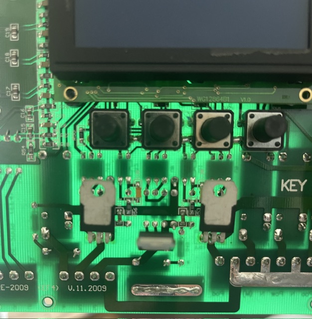

Guten Morgen,
ich habe hier vor einiger Zeit schon richtig gut Hilfe gefunden. Hoffe Ihr könnt mir erneut helfen. Ich habe eine Pelletsteuerung von Ecovarm Ecofire. Leider hat diese einen Fehler beim Start gezeigt der zum Abbruch führte. - Stromkreis Gebläse - Beim Ausgangstest in einem Unterprogramm der Steuerung lief das Gebläse einwandfrei. Nachdem ich den Fehler beim Gebläse gesucht habe bin ich zu dem Schluss gekommen, dass es ein Fehler der Steuerung ist. Habe eine gebrauchte Steuerung gekauft mit Brenner gekauft. Leider auch hier ein Fehler. Diesmal läuft der Startvorgang an - aber im weiteren Verlauf bei dem der Schneckenmotor Pellets fördern soll vergleichbarer Fehler - kurz angelaufen - dann Abbruch Stromkreis Pelletschnecke etc.
Sowohl Schnecke als auch Gebläse laufen zu einer ähnlichen Schaltung.
Hoffe einer von euch weis Rat.
Danke schon mal für Eure Mühe
Gruss Jörg

OP #8077401
erst mal danke für eure Rückmeldung
wie gesagt mit der ersten Platine immer Gebläse mit der zweiten immer Fehler Stromkreis Schnecke
Das Bild zeigt die erste Platine
von dem Gebläse oder der Schnecke gibt es keine Rückmeldepfade Ausgang auf der Platine jeweils 230v Beim Messen im nornmalen Start bricht die Spannung sofort weg, nicht erst nach Sekunden. Beim Programm Ausgangstest liegt komplette Spannung an.
Die neuen Fotos zeigen die 2. Platine
Der Steuerkreis für die Schnecke ist der Erste.

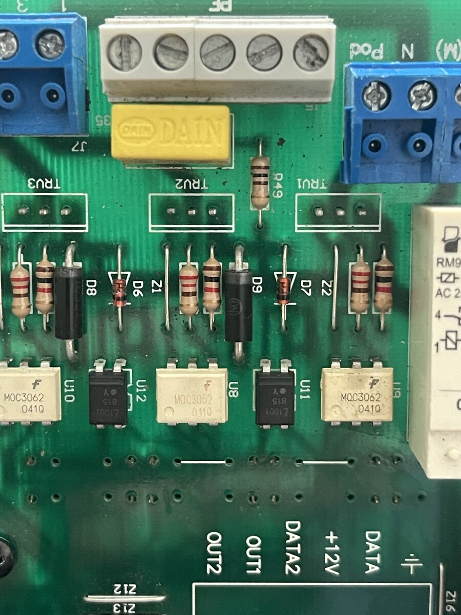

(Firma: Funkenflug Industries) #8079693
Okay...
D6/D7 und D8/D9 sind in Ordnung?
Welche Optokoppler sind U11 und U12? PC817? Die würde ich mal auf Verdacht tauschen wenn die Dioden in Ordnung sind, wären nicht die ersten Optokoppler, die irgendwann aus der Toleranz laufen.
C31/C38 auf der Unterseite sind auch solche Teile (Tantal-Kondensatoren), denen ich kein unbegrenztes Leben bescheinigen würde.
OP #8079701
Moin,
vielen Dank für Eure Antworten. auf U11 und U12 steht L1001 815 Y
Also ich werde dann mal D6/D7 und D8/D9 Optokoppler U11 und U12 und PC817 C31/C38 bestellen.
Sobald die Teile drin sind gebe ich Rückmeldung
ach ja - erst die Dioden tauschen und dann schauen?
Kondensatoren oben am Netzteil unauffällig oder auch tauschen?

(Firma: Funkenflug Industries) #8079862
Die Optokoppler sind PC815, die sind deutlich besser (CTR min. 600 anstatt nur 50) als die PC817, die ich ohne die Beschriftung lesen zu können vermutet habe. Da ich eine starke Degradation der Optokoppler als mögliche Fehlerquelle vermute, wird die Schaltung mit den PC817 Allerwelts-Optokopplern wahrscheinlich nicht funktionieren.
#8079874

(Firma: Funkenflug Industries) #8079892
praktisch identisch
Nö.
Doch. Oooohhhh!
Du kannst doch Datenblätter lesen. Der einzige Unterschied ist der Hersteller, Sharp beim PC815, Lite-On beim LTV815.
LTV-815 kann man kaufen, PC815 höchstens als NOS oder Fälschung.
Das ist angesichts des Alters der Steuerung nicht verwunderlich, wenn ein Hersteller die Produktion eines solchen Teils einstellt. Und es würde mich ziemlich wundern, wenn bei der Lite-On-Variante Fälschungen völlig ausgeschlossen wären.

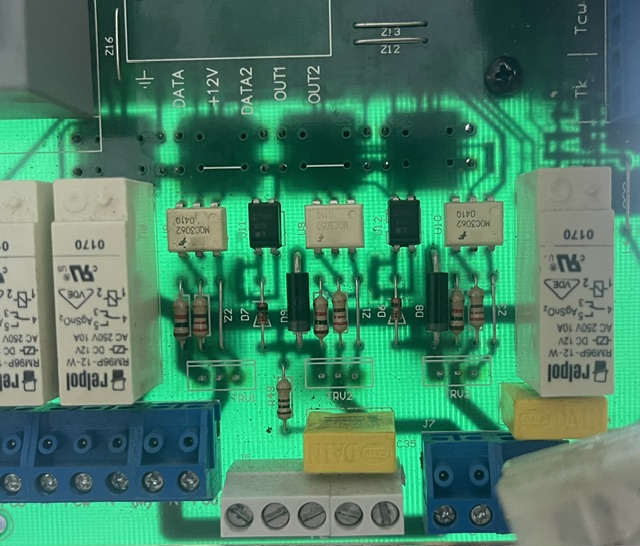

OP #8079928
Loco M. schrieb:
Und auch die Verkabelung geprüft? Korrosion bei den Steckverbindern?
Kabel wurden mit Brenner getauscht und geprüft
Wackelkontakte in den Leitungen oder beim Übergang von Leitung zum
s.o.
Kontaktstift. Da die Motoren im Testmode funktionieren, sieht es für mich nach dem Fehlen bzw. Abschwächen einer Rückmeldung für das Steuergerät aus. Mit welcher Peripherie sind die Optokoppler verbunden?
wie ganz am Anfang beschrieben.
links - Schnecke mitte - Gebläse rechts Ascherost (nicht angeschlossen - Funktion ausgeschaltet)
Ich habe jetzt mit einem Diodentester die Zenerdiode für das Gebläse auf beiden Steuerungen prüfen können - die mit dem Gebläsefehler ist wohl defekt
Mittels derer wird eine Rückmeldung über den Motorstrom zur Steuerung realisiert.
Überwacht werden Gebläsemotor und Fördermotor.
OP #8079978
und wie gesagt - ein Fehler schon mal gefunden Zenerdiode in der Gebläsesteuerung. Wenn alle Teile da sind werde ich auslöten und messen um Fehlmessungen im eingebauten Zustand zu vermeiden.
Scheinbar werden Gebläse oder Schneckenlauf noch einmal separat überwacht. Laufen ja im Testmodus der Schaltung aber nur nicht im Program. Auch erkennt die Steuerung schon vor Beginn des Startvorgangs wenn zB. Sensor Warmwasser etc. nicht angeschlossen ist und zeigt Fehlermeldung.
Mani W. schrieb:
Klingt nach Ripple, je nachdem schafft es die eine Steuerung gerade noch, das Relais einzuschalten, auf Grund der Stromaufnahme des Relais gibt es erhöhten Ripple, Steuerung steigt aus, Relais fällt ab...
Bei der zweiten Steuerung ähnlich, nur das Relais für Gebläse bleibt an, dann wird 2. Relais für Schnecke angesteuert, Ripple zu gross, Steuerung steigt aus...
Die Idee von Mani schien mir sehr plausibel - hatte ich auch gemessen - hat aber leider nicht weiter gebracht.
super - das könnte schon Teil des Problems sein - jetzt mal schauen wenn die Ersatzteile da sind
H. H. schrieb:
Hast du eigentlich die beiden Snubber schon geprüft, die für die beiden Motoren?
ok - wo finde ich die auf der Platine und was soll ich messen?

Das sind Reihenschaltungen aus Widerstand und Folienkondensator parallel zu den Leistungstriacs. Die Kondensatoren sind auf deiner einen Platine gelb, auf der anderen hellblau. Die Widerstände werden etwa 100 Ohm haben, die Kondensatoren einige 10nF. Man kann die auf der abgeklemmten Platine ohne auslöten messen.
OP #8080081
Moin,
also bei allen Folienkondensatoren bei Ohm Messung 1 - also kein Durchgang. 10nF kann ich leider nicht messen. Die vorgeschaltete Diode des Kreises für das Gebläse zeigt bei der mit dem Gebläsefehler in beiden Richtungen bei der Diodenmessung 1 - bei der Schaltung war aber auch die Zenerdiode defekt (s.o.)
Bei der anderen Schaltung zeigt die Diode 097 in beiden Richtungen. Hier läuft ja wie gesagt der Start des Gebläses durch und stoppt im nächsten Schritt.
Welche ist die "vorgeschaltete"? Und wie zeigt sich der Defekt der Z-Diode?
Welche Diode?
OP #8080116
H. H. schrieb:
Ohne Kapazitätsmessung und Vergleich mit dem aufgedruckten Nennwert sinnlos.
tja, das kann mein Messgerät nicht
Welche ist die "vorgeschaltete"? sorry - meine Widerstand siehe Bild R49
Und wie zeigt sich der Defekt der Z-Diode? Defekt wie oben beschrieben - kompletter Durchgang - als kein Widerstand -
Gast #8080128
Jörg D. schrieb:
Tja, dann eben auf Verdacht austauschen.
Also 97 Ohm, bei 100 Ohm Sollwert, und damit in Ordnung.
Also bekommt der Controller keine Rückmeldung, dass der Motor läuft.

Wie funktioniert dir Rückmeldung? Wird der Laststrom über die Z-Diode geleitet, und durch die Spannung, die an der Z-Diode abfällt wird die Led des Optokopplers angesteuert?
Gast #8080160
Ja. Es gibt noch einen Vorwiderstand (SMD) für die LED des Kopplers.

Erst einmal Hallo an alle, Teile heute erhalten Zwischenbericht: Zur Erinnerung - 3 Platinen vorhanden bei Start 30Sek. Gebläse - wenn kein Flammbild Gebläse aus - Motor Pelletschnecke an ca. 20 Sek -- dann Zündstab an
Fehler waren wie folgt
  1. Platine (1. Bild defekte Z Diode D9 )Abbruch Startvorgang Fehler Stromkreis Gebläse - der mittler Schaltkreis geht zum Anschluss Gebläse
  2. Platine ( Dioden D8 D9 Ok) Abbruch Startvorgang Fehler Stromkreis Gebläse -
  3. Platine ( Dioden D8 D9 Ok) Start Gebläse ok dann Abbruch Startvorgang Fehler Stromkreis Schnecke - hier geht der linke Schaltkreis zum Anschluss Schnecke
........und angefangen.
  1. Platine Diode D9 erneuert: nun Start Gebläse ok dann Abbruch Startvorgang Fehler Stromkreis Schnecke
  2. Platine Dioden D 8 und D9 erneuert - Fehler unverändert Abbruch Startvorgang Fehler Stromkreis Gebläse
  3. Platine - nichts getauscht da mir aufgefallen ist - einfach übersehen worden - Platine 3 hat eine weitere Diode (Bild 2 D10) Habe diese gemessen - leider defekt
Da ich diese Diode bestellen muss möchte ich auf den Platinen 1 und 2 erst einmal weiter suchen

So, langsam laufen die grauen Zellen wieder an. Hier nochmal der Ausgang für die Schnecke. Da im Testmodus die Schnecke läuft und ich beim MOC Pin 1 und 2 bei allen MOC den gleichen Wert von 871–874 mV im Diodentest erhalte wohl Triac und MOC3062 ok. - Richtig? Aber der Mikrocontroller schaltet beim Start seine LED sofort wieder ab.
Also doch Fehler wo anders suchen?
Gast #8081109
Zumindest nicht völlig defekt. Richtig prüfen geht anders.
Er bekommt wohl noch immer keine Rückmeldung über die schwarzen Optokoppler.
Zeig doch mal die SMD-Bauteile auf der Lötseite, aus diesem Bereich, und so dass man deren Marking auch lesen kann.

ähmmm schwarzer Optokoppler? Verstehe ich dich richtig? Schwarz rechts im Bild? - Wie ist der denn in der Schaltung links für die Schnecke eingebunden?
Gast #8081112
Ja, der LTV-815, der ist mit für die Rückmeldung des Motorstroms zuständig.

OP #8081119
ok, ich dachte der ist in dem mittleren triac Schaltkreis des Gebläses eingebunden, dass nach Tausch der Z Diode nomal startet. R53 hat die Zahl 1000 C38 muss ich nochmal richtig vergrössern. wie kann ich prüfen?
Lothar schrieb:
Was mir auffällt: massenhaft Relais auf den Platinen.
die sind für die Pumpen und Zündstab - Schalten bislang alle ordentlich. Damit die angesteuert werden muss erst mal der Start funktionieren.
Kann der Fehler nicht doch im Trafobereich liegen? Elkos hatte ich mitbestellt - wollte nur nicht sinnlos alles wechseln sondern eins nach dem anderen um den Fehler einzugrenzen.

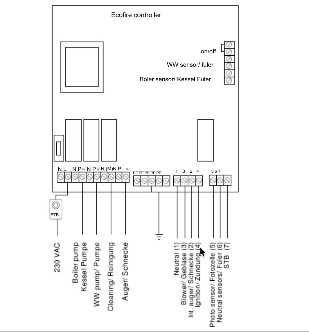

Anbei Schaltplan deiner überwachten Stufe.
#8081174
Die Snubber fehlen im Schaltplan. Hinz, du hattest oben mal gefragt ob die geprüft wurden. Ich wiederhole die Frage nochmal. Eventuell sind die defekten Dioden ja ein Folgefehler Und die Optokoppler für die Rückmeldung. (Wurde auch schon mal angemerkt).

Dies ist das System mit einer Schnecke. Wird in der Steuerung als extern bezeichnet.
Nun ja, aber gerade dieser Stromkreis wird nicht überwacht. Gibt es eine andere Rückmeldung, z.B. per Lichtschranke?
Oder aber die Steuerung ist falsch konfiguriert, erwartet am Anschluss für die interne Förderschnecke einen Motor.
OP #8081201
War so angeschlossen und funktionierte Jahrelang. Der andere Ausgang ist für einen Brenner mit Schneckenaustragung der Asche - macht Sinn diesen zu Überwachen, denn bei automatischer Austragung könnte ansonsten die Brennerkammer verschlacken. Bei der Steuerung muss man die Reinigung selber übernehmen.
