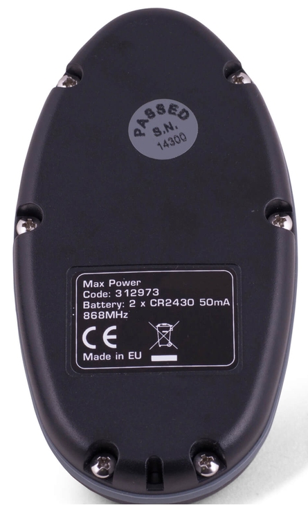

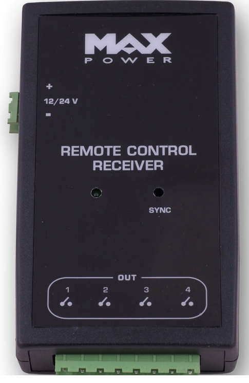

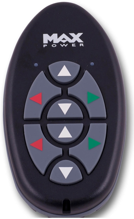

Auf unserem Schiff verwenden wir eine MaxPower Funkfernbedienung auf 868MHz für den Betrieb der Strahlruder. Immer wieder kommt es dabei zu Ausfällen, ohne ersichtlichen Grund. Der Handsender versucht zu senden (blaue LED blinkt) bekommt aber keine Antwort und stellt den Betrieb deshalb sofort ein (mit Empfangsbestätigung blinkt die blaue LED so lange wie man den jeweiligen Knopf drückt/wird das Ausgangsrelais betätigt). Normalerweise blinkt am Empfänger eine grüne LED wenn ein valides Signal empfangen wird. Das geschieht dann NICHT. Dabei scheint die Entfernung zwischen Sender und Empfänger keine Rolle zu spielen??? Selbst direkt daneben gibt es dann keine Reaktion.
Es liegen IMMER mindestens 12,8 Volt am Empfänger an, intern kommt zuerst ein 78M05; Unterspannung kann kaum ein Thema sein. Die beiden einzigen Elkos sind vor und nach dem Regler und unverdächtig (C und ESR sind ok). Sende- und Empfangsantennen sind als PCB Schleifen ausgeführt, ohne Außenanschluß.
Die beiden CR2430 Batterien (in Reihe) sind zum x-ten Mal getauscht (von jeder Bitterstoff Beschichtung befreit ;-), jedes erdenkliche Fabrikat probiert, kein Erfolg.

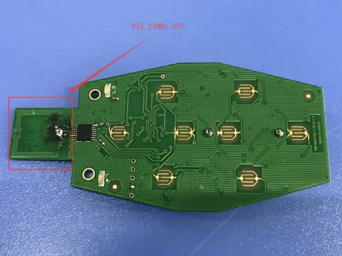

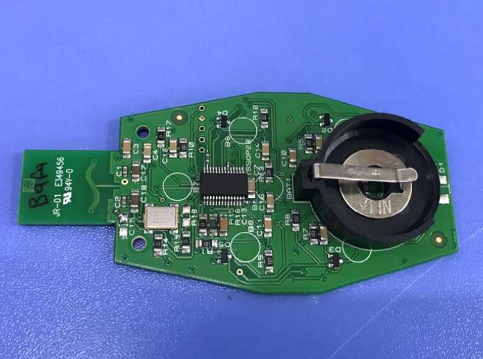

Wo steht in der Doku dass die Max Power Remote Control bidirektional ist und verschlüsselt?
Laut FCC hat der Hersteller zumindest für die 915 MHz Version in den USA lediglich die Sender (Remote Control) zertifiziert, die Empfänger gibt es dort nicht. Wenn die Geräte bidirektional sind sollte eigentlich auch der Empfänger in der Datenbank stehen, der muss bei "bidirektional" zurück senden.
Nachtrag: Bilder vom Innenleben, Quelle FCC

Im Winter kommen Sender und Empänger raus und in die Werkstatt, möglicherweise ist es ja wirklich "nur" eine kalte Lötstelle. Dafür spricht daß es sich relativ plötzlich "entwickelt" hat.
Vielleicht ist der Sender einmal runter gefallen und hat dabei einen Haarriss bekommen. . Das könnte das "plötzlich" erklären. Der kann, muss aber nicht, an einer Lötstelle sein.
Ist die Platine stoßgeschützt montiert?

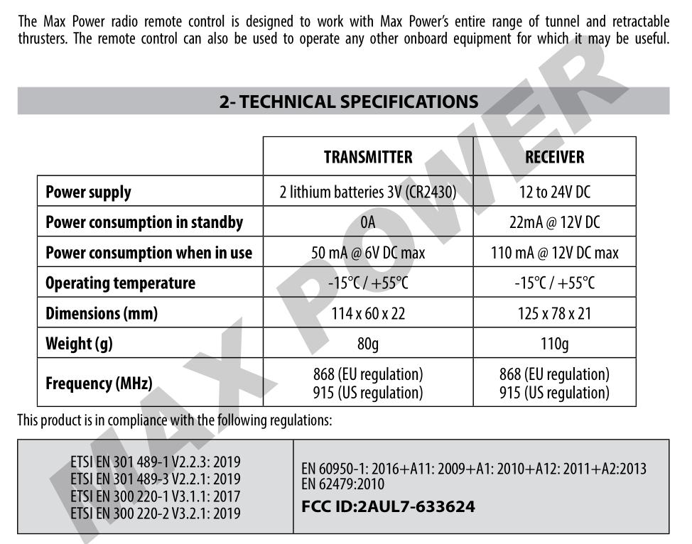

https://cdn.watski.com/files/installationmanualremotecontrol200910en-11JO0.pdf
Im Installationshandbuch steht nichts von einer Kontroll-LED für eine Empfangsbestätigung. Das sieht doch sehr nach einem unidirektionalem System aus.
Wegen der nur kurz aufleuchtenden Sende-LED im Fehlerfall könnte ich mir vorstellen, dass die Batterien durch den hohen Strom schnell einbrechen und der Sender die LED-Ansteuerung wegen Unterspannung sofort zurücknimmt.
Das könnte man ggf mit einem Kontrollempfänger messen. Oder einfacher, Batterien mit 50mA einsetzen. Habe spontan nur welche von Sanyo / Panasonic gesehen.
