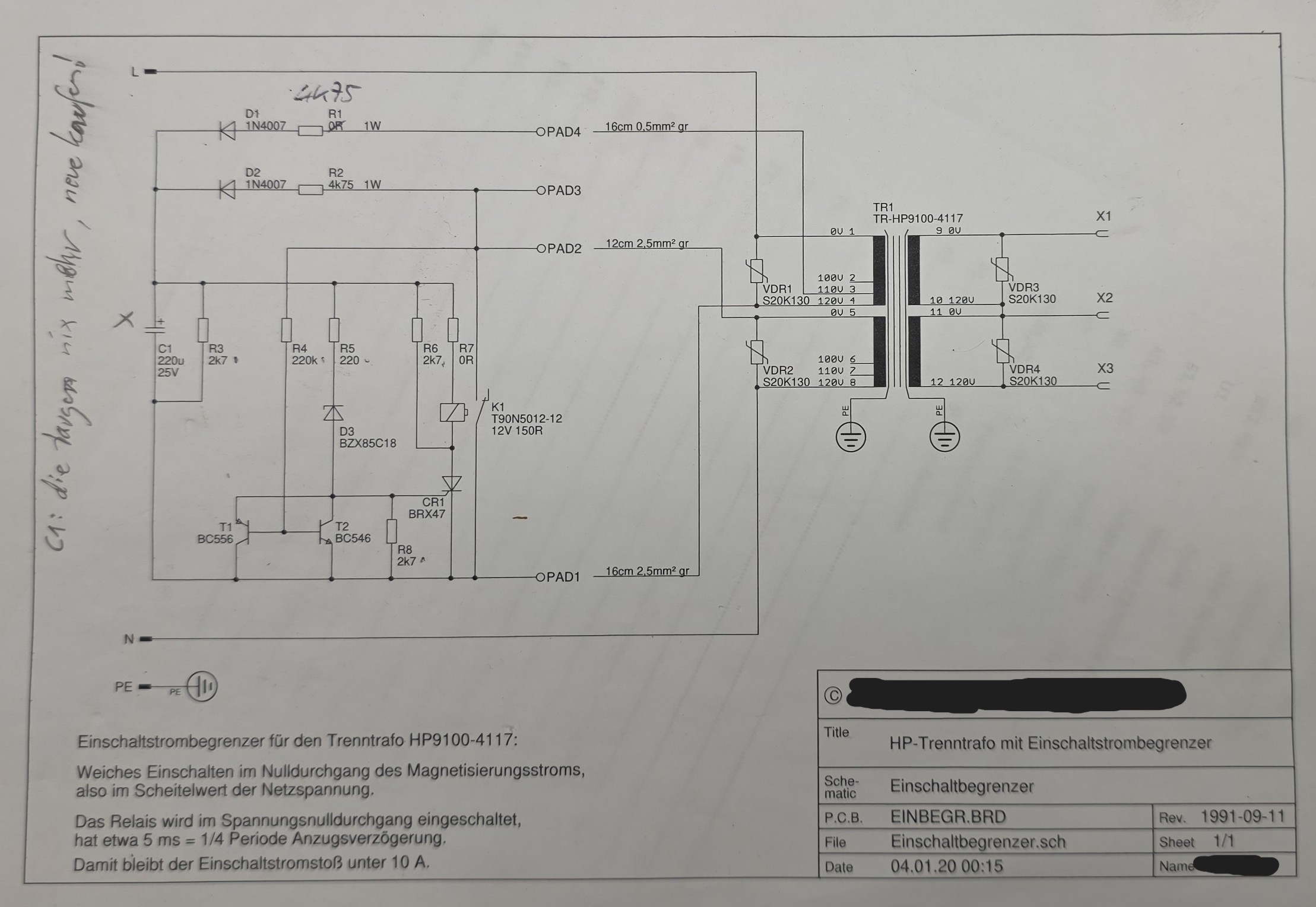

Mir ist ein "etwas" größerer Trenntransformator kostenneutral zugelaufen.
Diesen möchte ich in meinem Heimischen Labor nutzen ohne Probleme mit der Absicherung durch den hohen Einschaltstrom zu bekommen.
Bei dem "etwas" größerem Trafo handelt es sich um einen 5kVA Trenntrafo von HP der auf den Namen (TP) 9100-4117 hört.
Diesen Trümmer möchte ich in ein Gehäuse bauen und dort den Einschaltstrombegrenzer mit montieren.

Ich habe einen Schaltplan zu dem Trafo erhalten und hier als Bild beigefügt.

#8106597
Das ist doch genau eine Einschaltstrombegrenzung, bereits ausgelegt auf diesen Trafo. Ist diese dabei? Müsste ja erkennbar sein, auf einer Platine drauf. Da brauchst dann nichts zusätzliches kaufen.
Das Gerät von Reichelt wäre eh zu schwach, würde der Trafo mit voller Leistung betrieben (wohl eher nicht geplant).
Auf der Ausgangsseite solltest du unbedingt noch eine Sicherung einbauen, z.B. Automat B10. Das sollte für "übliche" Verwendung reichen.
Mach' ggf. Fotos.
OP #8106603
Ich habe noch nicht unter die Deckel geschaut ob die dort Verbaut ist aber gesehen habe ich auf den ersten Blick nichts. Ich hatte mir schon überlegt diese nachzubauen. Das Relais ist aber nicht mehr verfügbar und habe noch nicht nach einer Alternative geschaut.

#8106761
Carsten R. schrieb:
H. H. schrieb:
Vom Murkser...
Finde ich als Kommentar unangebracht und unnötig jemanden den weder du noch ich kennst. Schäm dich
Passt aber. Die Schaltung wird erst mit Spannung versorgt, wenn an der oberen Primärwicklung 115V anliegen. Dazu muss allerdings das Relais K1 geschaltet sein. Dies passiert aber erst, wenn die Schaltung mit Spannung versorgt wird.
Der einzige Strom, der zwischen L und N fließen kann, ist 1mA, jeweils wechselweise durch die Basen von T1 und T2. Geschaltet wird damit aber nichts.
