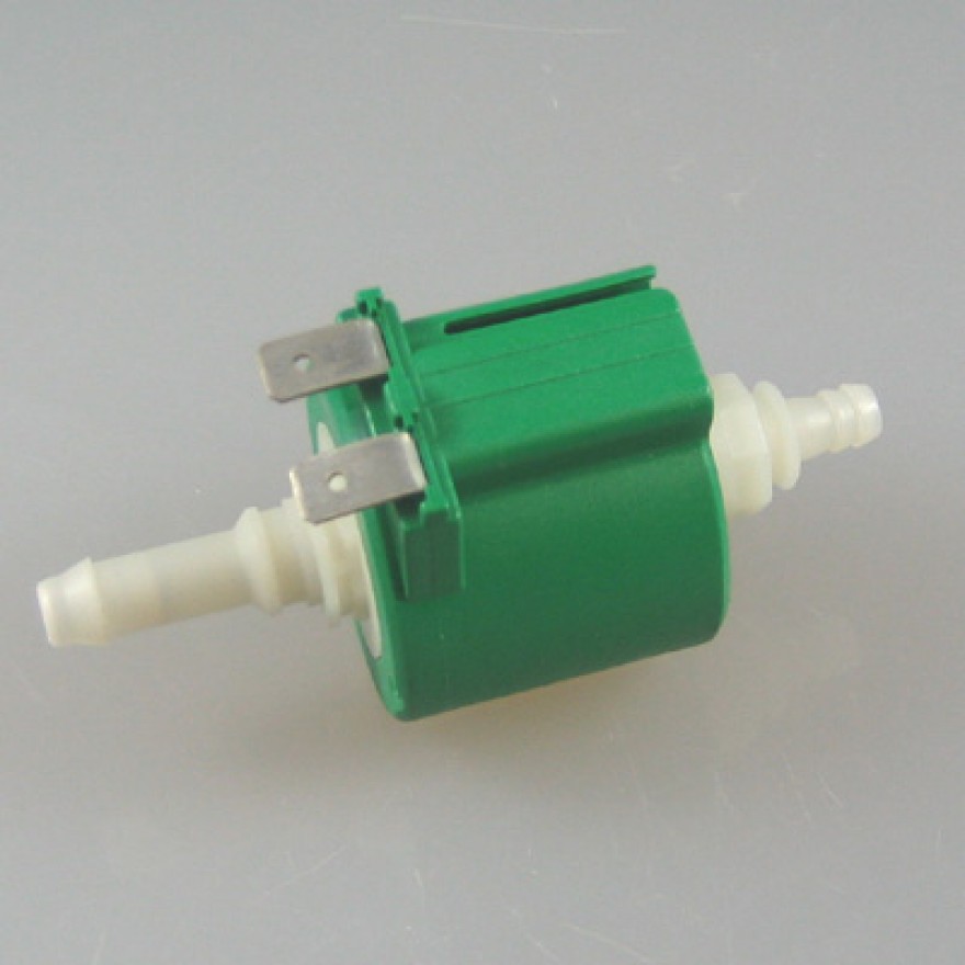

Ich habe mich nun mal mehr eingelesen.
Oft taucht die Frage auf, ob man bereits registrierte Elektro Produkte
in beispielsweise in ein Gehäuse einbauen und verkaufen kann ohne
Registrierung.
Jein, dass darf man (nicht).
Denn man muss zum Beispiel bei einem Gehäuse das Gesamtgewicht
berücksichtigen. Das Gesamtgewicht (inkl. Gehäuse) minus bereits
registrierter Elektronik muss den Wert NULL ergeben. Leider wird dass
Gehäuse mitgerechnet, daher muss man sich registrieren.
Nur registrierte Produkte in einem Set anzubieten, ist scheinbar
erlaubt.
Bei Bausätzen ist das Problem, dass es seit Mai auch passive Produkte
gibt. Das können bereits Kabel oder ähnliches sein, ein Kabel mit
Eurostecker und offenen Enden ist nicht passiv, ein Kabel mit
Eurostecker und weiterem Eurostecker (Verlängerungskabel) jedoch schon.
Hier mal was zum Raten (Bild)
passiv ja oder nein?
