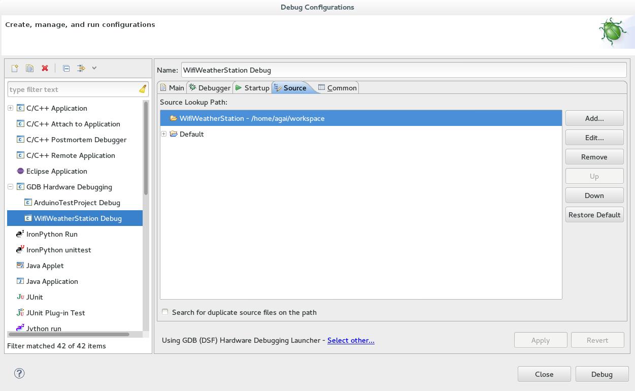

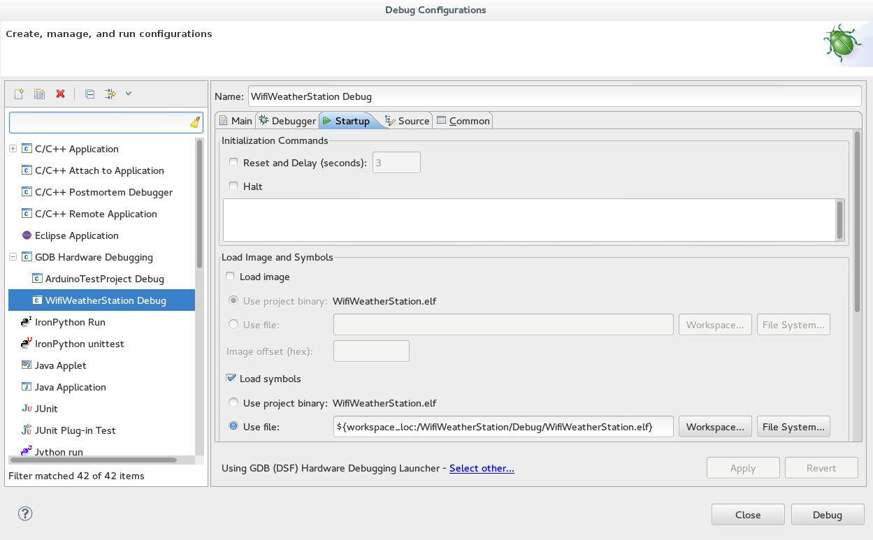

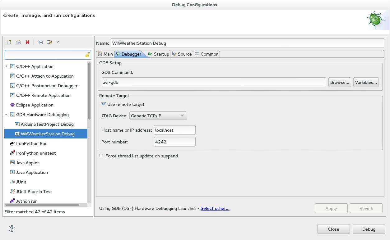

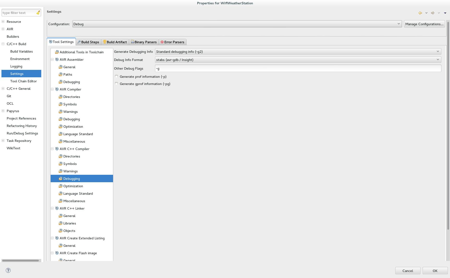

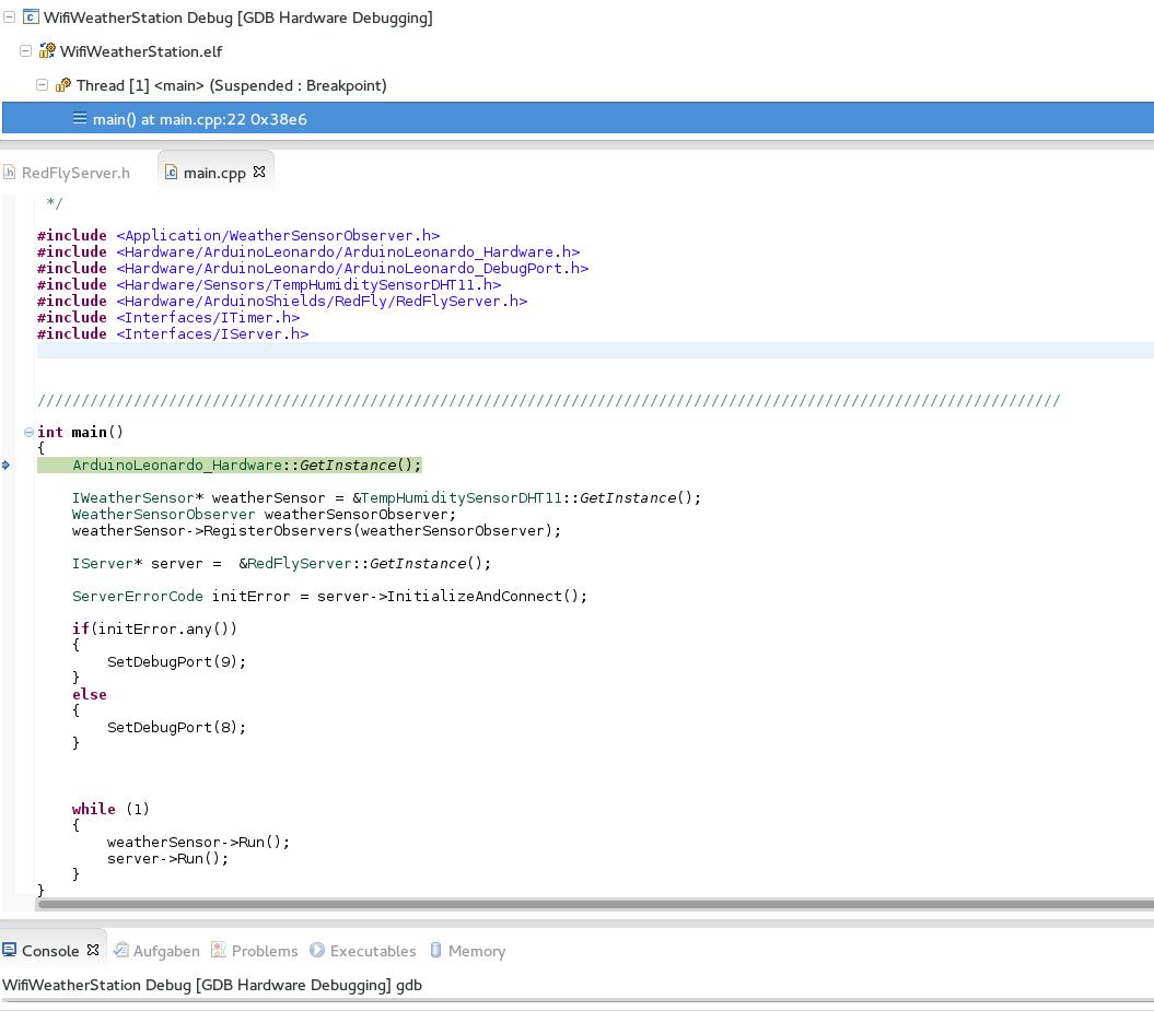

#4038797
Sorry dafür, dass ich nicht mehr berichtet habe.
Ja, ich habe es tatsächlich geschafft. Es funktioniert zu meiner vollen
Zufriedenheit. Mit Eclipse Juno AVaRICE version 2.13svn20130104,
JTAGICE3 ICE hardware version: 2, ICE firmware version: 2.21 (rel. 212).
Das Target is ein Arduino Leonardo, was über JTAG an JTAGICE3 angebunden
ist.
Das Letzte was tatsächlich fehlte war die -g Option, die ich explizit
angeben musste, obwohl ich unter eclipse als target Debug gewählt habe.
Grundsätzlich ist jetzt der Ablauf so, daß ich an der Konsole AVaRICE
mit dem Kommando avarice -3 --jtag usb :4242// starte. Dann unter
eclipse das Debug-Target. Dann noch die Debug-Ansicht und es geht

Hier die screenshots der Debug-Einstellungen unter eclipse (Kepler).
Für das Debuggen starte ich avrice wie folgt:
AVaRICE version 2.13svn20130104, Oct 28 2014 08:57:33
Defaulting JTAG bitrate to 250 kHz.
JTAG config starting.
Found a device, serial number: J30200030675
Reported device ID: 0x9587
Configured for device ID: 0x9587 atmega32u4
JTAG config complete.
Preparing the target device for On Chip Debugging.
Waiting for connection on port 4242.
Connection opened by host 127.0.0.1, port 48400.
Danach unter eclipse die entsprechende Debug-Configuration
anklicken.Fertig!
Zuvor muss natürlich das Projekt mit Debuginfos erzeugt und in das
Target geflasht werden. Das mache ich auch über eclipse und den
JTAGICE3.
#4039644
Danke für die ausführliche Beschreibung Artur! Jetzt läuft es bei mir
auch :-) Ich hatte doch nicht die richtige Firmware auf meinem JTAGICE3,
da war eine 1.x Version drauf...
