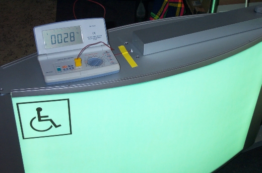

Hallo
@  Bernd Funk (metallfunk)
der größte Feind der Led ist Wärme, wenn die Stripes vernünftig
dimensioniert sind, sollte es auch bei Nennspannung keine Probleme
geben.
In der Regel sind jeweils 3 Led und ein Widerstand pro Segment
vorhanden.
Bei Temperaturen von über 55°C wird es schon interessant, am besten im
Datenblatt der Led zu erkennen. An Hand dieser Informationen wird die
Degeneration der Led über die Temperatur und die Betriebszeit definiert.
Inzwischen sollten eigentlich genauere Daten über die maximale Laufzeit
der Led vorliegen, es läßt sich aber kaum ein Hersteller dazu hinreissen
diese verfügbar zu machen.
Im übrigen stammen die meisten der Stripes aus Containern in Hamburg,
was
also die Definition der Typen schon wesentlich erschwert.
Bei den preiswerten China - Stripes muss man nicht immer Qualität
bekommen,
ich kann mir gut vorstellen, es gibt auch Hersteller die 2. Wahl
verarbeiten.
Wir haben uns erst Muster bestellt und danach den Rest geordert. Bei
7000 Euro empfehlenswert.
Wir haben damals einen 48 Stunden Test mit jedem Teil gemacht,
einschließlich Temperaturen der Leds und dem Netzteil, um auch im Sommer
zuverlässig die Parameter einzuhalten.
Also mit guten Led Stripes eigentlich ein Sorglos Paket.
Das mit dem vergiessen klingt interessant, aber der Aufwand ist dann
schon sportlich.
Unsere Led hatten 60° Abstrahlwinkel und die Stripes sind auf ca. 40 mm
Abstand geklebt. Ich könnte mir vorstellen, ein Schutzlack täte es auch.
Von RS gibt es den DCA Schutzlack SCC3, nehme ich zum versiegeln von
Platinen. Da die diffuse Abstrahlung in dieser Anwendung eher gewünscht
ist, sollte die Optik der Led nicht wesentlich verschlechtert werden.
Natürlich nicht unnötig viel auftragen.
Am besten an einem Teilstück mal probieren.
MfG
Murkel

Hallo
anbei ein Beispiel für die Aussteckschilder, also schon keine
Billigvariante.
Die Funktion der Abdeckung ist gleichzeitig ein Diffusor, da wir
besonders in den Randbereichen auch diese Flecken hatten. Dort wurden
dann zusätzliche Stripe Segmente verbaut.
Aber an sich doch ein gutes Ergebnis, eventuell mal probieren, kann ja
auch Folie sein. Also nicht verzagen, der Schilderbauer Deines
Vertrauens kann da helfen. Wir hatten eine Firma, die mit LED
Ausleuchtung noch keine Erfahrung hatte, aber wir haben das Problem
gemeinsam gelöst.
Inzwischen rechnen alle schon Fieberhaft die Ersparnisse im
Stromverbrauch aus. Gegenüber Leuchtstofflampen über 2 Jahre betrachtet,
ohne Wartung und Leuchtmitteltausch sicherlich schon beachtlich.
Wir haben nicht das Problem mit der Witterung, zugegeben wir haben hier
IP20,
also relativ easy.

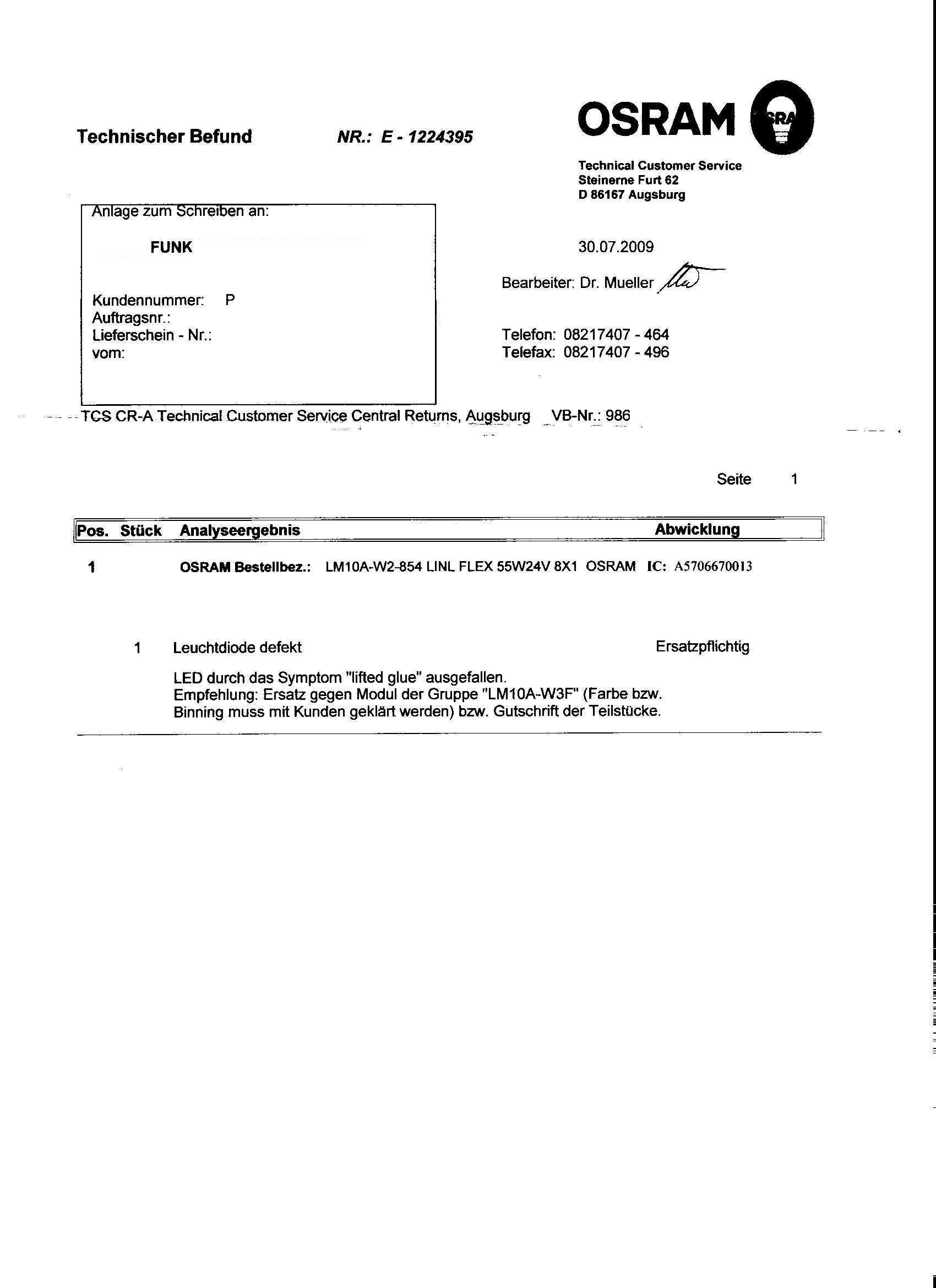

Bernd Funk schrieb:
> Ach ja, nicht nur chinesiche Led-streifen können kaputt gehen.
Sicherlich. Ausfälle gehören zum Leben.
Es ist nur eine Frage wie groß die überlebende Population ist.
Leider kann man da nur den Firmennamen zuverlässig lesen, Diagnose
überhaupt nicht...
(Immerhin hat derjenige scheinbar reklamieren können, mach das mal bei
China Ware.)
