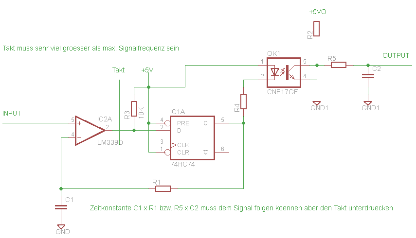

Helmut Lenzen schrieb: > 1.25V ist die Flussspannung der Kopplerdiode. Die 5V sind die > Reversespannung der Kopplerdiode dadrueber hinaus garantiert dir der > Hersteller nicht das sie ganz bleibt. Das hat nichts damit zu tun das > der Koppler jetzt von 1.5V .. 5V uebertragen kann. Das kann er naemlich > nicht. Und wie alle LEDs sind auch die Kopplerdiode stromgesteuerte > Bauteile und keine Spannungsgesteuerten. Wenn du eine Spannungsteuerung > moechtest siehe das Datenblatt zum IL300. Damit das linear wird brauchst > du aber noch eine 2 Fotodiode im Koppler und die hat der CNY65 nicht. Danke noch mal für die ausfürliche Erklärung Helmut . Ich habe noch nie mit einen Delta -Sigma modulator gearbeitet. Ist ein ADC ? Oder es kann automatisch erfolgen? Braucht man dafür FPGA?
Klaas Ted schrieb: > Ich habe noch nie mit einen Delta -Sigma modulator gearbeitet. Ist ein > ADC ? In seiner einfachsten Form reicht ein D-Flipflop und ein Komparator und eine Taktquelle. Im Anhang ein Prinzipschaltplan den man noch verbesseren kann. An den Ausgang koennte man mittels Analogschalter die Genauigkeit verbesseren, das gleiche vom Ausgang des FF zum RC-Glied R1,C1 und dort Referenzspannungsquellen einfuegen. Alles eine Sache des Aufwandes was du treiben moechtest.
