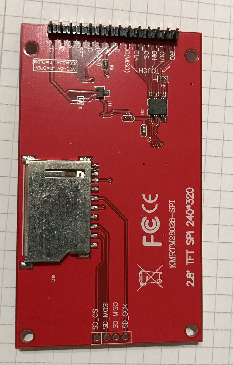

Warum in die Ferne schweifen, das Gute liegt so nah. Also mundgerechter kann man es kaum noch präsentieren. Beitrag "Re: ILI9341 langsam Verbesserungsvorschläge?" Es sei hier noch erlaubt blöd zu fragen ob die "Suchfunktion kaputt?" ist. Als Endergebnis stellte sich noch heraus dass das Display unbedingt mit 3.3V betrieben werden musste und damit auch der Mikrocontroller da allein die 5V der Logik das Display zu versagen bringt.
Alexander K. schrieb: >>>>Und? C ist C ... >>> Bis man compilerspezifische features nutzt >> >> Und welche sollten das sein, die eine Anpassung an den aktuell >> verwendeten Compiler verhindern? > > Das fängt ja schon an dass in Arduino die Ports nicht unter ihrem Namen > angesprochen werden sondern die Pins haben Nummern zur Vereinfachung. > Diese Nummern kennt natürlich Atmel Studio nicht. Daran ist absolut NICHTS Compiler-spezifisch. Vielleicht ist so ein Display ja auch einfach ne Nummer zu groß, wenn man nicht einmal C-Grundlagen beherrscht?! Abgesehen davon macht sowas mit einem 8bit-AVR sowieso keinen Spaß, weil der einfach zu wenig RAM hat.
Hallo, Mitlesa schrieb: > Als Endergebnis stellte sich noch heraus dass das Display > unbedingt mit 3.3V betrieben werden musste und damit > auch der Mikrocontroller da allein die 5V der Logik das > Display zu versagen bringt. naja, ich sage es mal so: wer sowas kauft, egal ob China oder woanders, und keinen Blick in das verfügbare Datenblatt des Controlers wirft und keinen Blick auch die Leiterplatte was da so drauf ist... IO 1,8...3,3V sagt das Controllerdatenblatt. Das ein Regler drauf ist, der aus 5V die 3,3V für das Display (und die SD-Karte) erzeugt, ändert nichts an den IO-Pegeln, Pegelwandler würde man ja auf der Leiterplatte entdecken können. Das und ob LEDs des backlight einen Vorwiderstand haben und welchen prüfe ich auch generell wenn es nicht explizit irgendwo steht. Das 3,9 Ohm etwas wenig sind (selbst bei 3,3V als LED-Spannung) fällt eigentlich auch auf. Bei hängt z.B. LED über 47 Ohm an 5V, das passt dann ganz gut. Gruß aus Berlin Michael
