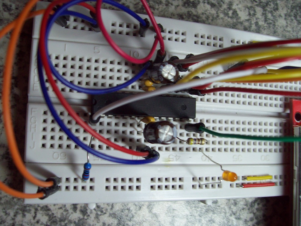

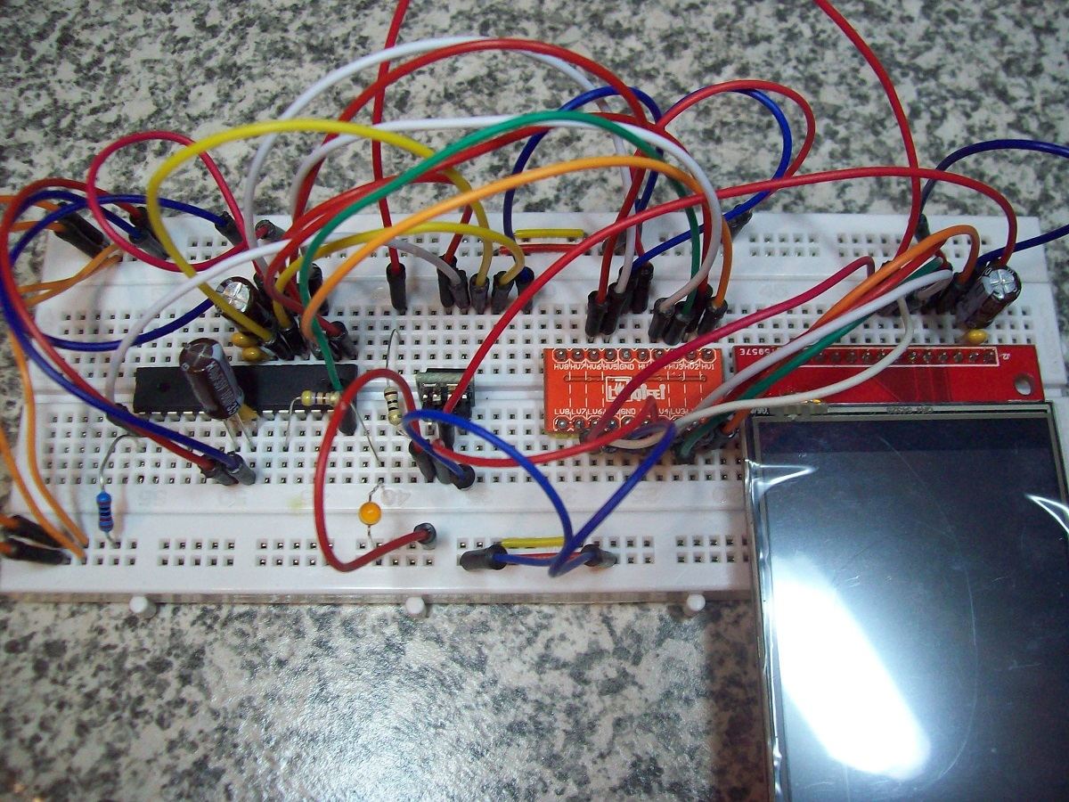

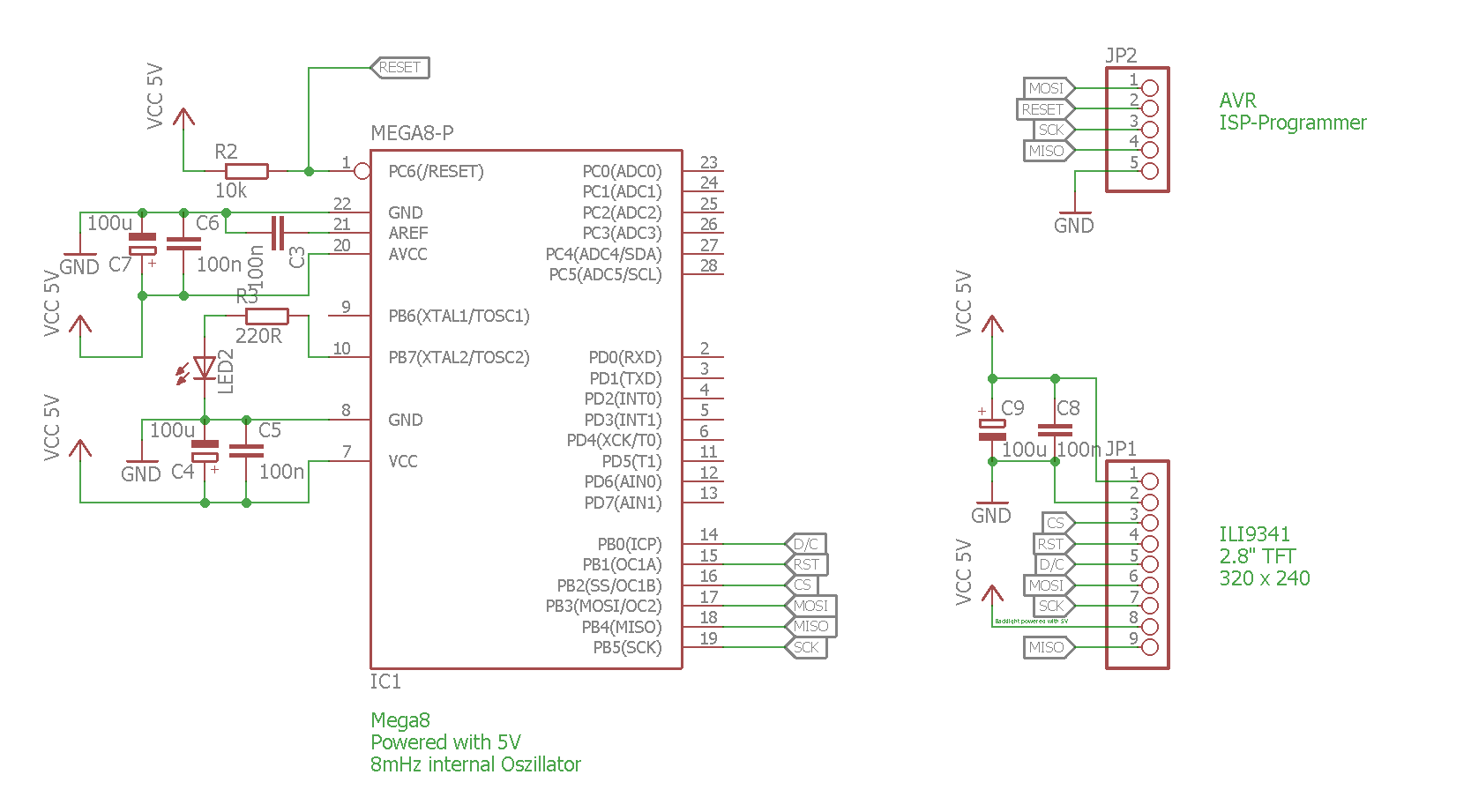

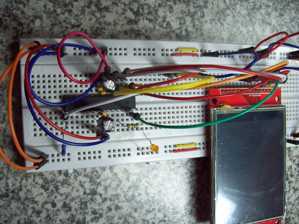

Hallo, bzw. Guten Morgen :)
Hab grad das ILI9341 Display mit 320x240Pixeln zum anzeigen vorn Farben
bekommen :) Hab mir die Libs von anderen angesehn und mir vorrerst das
zusammengestellt und angepasst, was ich haben wollte.
Nun läuft mein Atmega8 grad mit 4 Mhz, weil bei 8 Mhz das flashen
manchmal Probleme macht, wieso auch immer. Nun, der Bildaufbau, dauert
relativ lange. etwa 1:25 pro Bild!
Gut, das nen Atmega8 mit 4 Mhz nicht so der Burner ist, ist
verständlich. Aber das ist doch sehr sehr lange.
Liegt das vielleicht an dem Code? Habt ihr Verbesserungsvorschläge?

Mit freundlichem Gruß Sascha
von Takao K. (takao_k) Benutzerseite
set clock rate fck/16
Kein Wunder.
2. 320x200 color/ATMega8 4MHz - passt nicht, zu langsam.

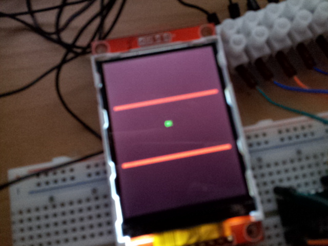

von Sascha712 (Gast)
void FillScreen(int color)
  int i;
  SetXY(0, 0);
  for(i=0;i<76800;i++)  //320*240=76800
    SPI_Transmit_Data16(color);
scheint nicht zu funktionieren.
ILI9341 Datenblatt?
Seite 114. Sollte es aber. Was passiert denn?
http://www.newhavendisplay.com/app_notes/ILI9341.pdf
Nur der erste Pixel auf Position 0, 0 wurde verändert.
Schau dir mal CASET and PASET an.
Als 2. Parameter musst du hier den max. Wert angeben, also 319 und 239.
Ist in den sog. "libs" durchgehend falsch.
wenn ich SetXY(0, 0); auskommentiere, dann funktionierts.
Wenn aber bei der for schleife als abfrage i größer als ~25000 sein
soll, dann beschreibt er das ganze display aber führt die restlichen
befehle wie linien zeichnen nicht aus.
Geht als int nicht, musst du unsigned long verwenden, langsam auf 8 bit
controller. Oder teil es halt auf so dass du nur 8bit variablen brauchst
(unsigned char), sogar int ist auf 8bit chips viel langsamer.
CASET und RASET muessen schon korrekt gesetzt werden.
  int i;
  SetXY(0, 0);
  for(i=0;i<=319;i++)
    int j;
    SetXY(0,i);
    for(j=0;j<=239;j++)
So, jetz setze ich ja nur jeweils an den anfang der zeile. bloß anstatt
die Zeile von links nach rechts zu füllen, nimmt er sich bei jeder Zeile
nur den ersten Pixel. somit hab ich ne Linie von oben nach unten mit 1
Pixel breite gezeichnet.
Also irgendwie scheint er unter bestimmten "bedingungen" nicht selber zu
inkrementieren.

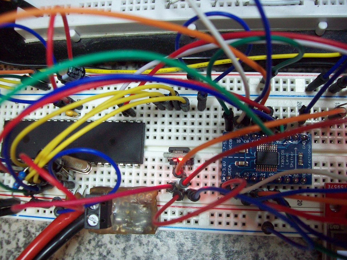

So langsam finde ich das ILI gar nicht.
Ich hab das ILI9341 vom STM32F429 Discovery runtergelötet und einen Test
gemacht:
1.) ILI mit SPI, 4wire (IM = 0b1110)
2.) ILI mit 8bit parallel (IM = 0b0000)
Das Ganze von einem ATMega 1284p und 14,7456 MHz bei 3.0V befeuert.
Identischer Grafiktreiber, der das TFT befüllt. Vollständiges
Beschreiben, Auslesen von Icons aus dem Flash, Zeichnen simpler Grafik
(Rechtecke, Kreise), Schreiben von Text (Font aus dem Flash).
Der Grund für den Test ist, daß ich eventuell noch einen MP3-Decoder und
weitere Peripherie an die SPI anschließen will, und für MP3 einerseits
und TFT etc. andrerseits gerne getrennte Schnittstellen hätte (auch wenn
die SPI wahrscheinlich alles schaffen würde).
Abgesehen vom unterschiedlichen Aufsetzen der Ports ist der einzige
Unterschied, der zur Laufzeit auftritt, die serielle bzw. parallele
Ansteuerung

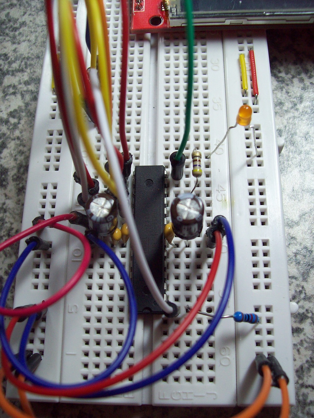

von M. W. (mw73)
Guten Morgen,
ich habe den Thread wieder ausgegraben, da ich mich zum ersten Mal an
das besagte ILI9341 LCD ranmache.
Leider habe ich die oben angeführte Lib bis jetzt noch nicht zum laufen
bekommen.
http://www.avrfreaks.net/projects/ili9341-library-drive-22-tft-displayderived-adafruit-tft-library-ili9340-type-controller?skey=ILI9341
Getestet habe ich unter Atmel Studio 7 auf einem Mega2560 und auf einem
Mega8
Hier ist meine Verdrahtung:
CS.........PC1
RST........PC7
D/C........PC0
MOSI.......PC3
SCK........PC5
Im Code ILI9341.h:
#define controlport PORTC   //  fuer Mega2560
#define controlddr  DDRC
#define controlpin  PINC
#define rstport     PORTC
#define rstddr      DDRC
#define rstpin      PINC
#define dc          0       //  controlport
#define cs          1       //  controlport
#define rst         7       //  rstport
Im Code ILI9341.c:
DDRC |=(1<<1)|(1<<0)|(1<<3)|(1<<5);//CS,SS,MOSI,SCK as output(although
SS will be unused throughout the program
Miso wird ja hier wohl nicht benutzt - oder?
Für den Mega8 hab ich alles auf PORTB mit gleicher config.
Für Hilfe wäre ich sehr dankbar.
Der Code ist ansonsten unverändert.
LG Markus

von M. W. (mw73)
...funktioniert immer noch nicht?
Mega8, 8mHz interner RC-Osz
Alles auf PortB, wie im orig. Code
Mega8 hat das SPI auf PortB
void ili9341_hard_init (void)  // init hardware
  rstddr = 0xFF;          // output for reset
  rstport |= (1<<rst);    // pull high for normal operation
  controlddr |= (1<<dc);  // D/C as output
hab ich geändert auf 0x07 wo ja der Reset hängt.
Hättest Du da noch eine Idee?
LG
Markus
von M. W. (mw73)
...sehr ernüchternd, läuft immer noch nicht.
Welchen Takt hast Du am 644er laufen lassen?
von Arduinoquäler (Gast)
Poste mal deinen kompletten nichtfunktionierenden Code, ich
teste morgen mal an einem Mega88 ob er funktioniert.
(bin heute nicht mhr im "Labor")
von M. W. (mw73)
Wow, danke, voll cool
... sitz immer noch dabei, hab aber noch nichts gefunden.
Ich hab den Code mal angehängt.

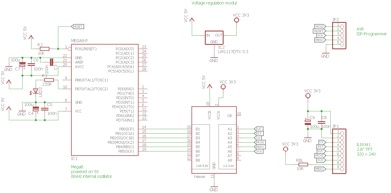

...und noch einmal die Verdrahtung:
Alles auf PORTB
ILI9341      Mega8
DC           PB0
CS           PB1
MOSI         PB3
MISO         PB4
SCK          PB5
Reset        PB7(XTAL2 ! -> kein externer Quarz)
Mega8
8mHz interner RC-Osz.
von Olli (Gast)
Gib mal noch den Ausschnit aus der ILI9341.h an der
bei deinem Mega2560 zutreffen würde.
Ich fange mal mit dem Mega2560 an da ich den Mega88
gerade nicht greifbar habe ...

von M. W. (mw73)
Die Hintergrundbeleuchtung geht nach dem Einschalten an, und das wars
dann aber auch.
ili9341.h
#define controlport PORTB
#define controlddr DDRB
#define controlpin PINB
#define rstport PORTB
#define rstddr DDRB
#define rstpin PINB
#define dc 6
#define cs 0
#define rst 7
#define ILI9341_TFTHEIGHT 240
#define ILI9341_TFTWIDTH 320
Auch beim Mega hätte ich alles auf PORTB verlegt, da ja hier das SPI
ist.
Wenn es für Dich leichter wäre, hätte ich auch einen Mega 644 oder 1284
zur Verfügung.
Wie hast Du das damals mit dem 644 gemacht, da Du ja CS,D/C und RST auf
PORTC gelegt hast aber der 644 SPI auch auf PORTB hat?
Könntest Du mir vielleicht diesen lauffähigen Testcode zur Verfügung
stellen?

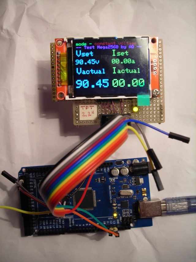

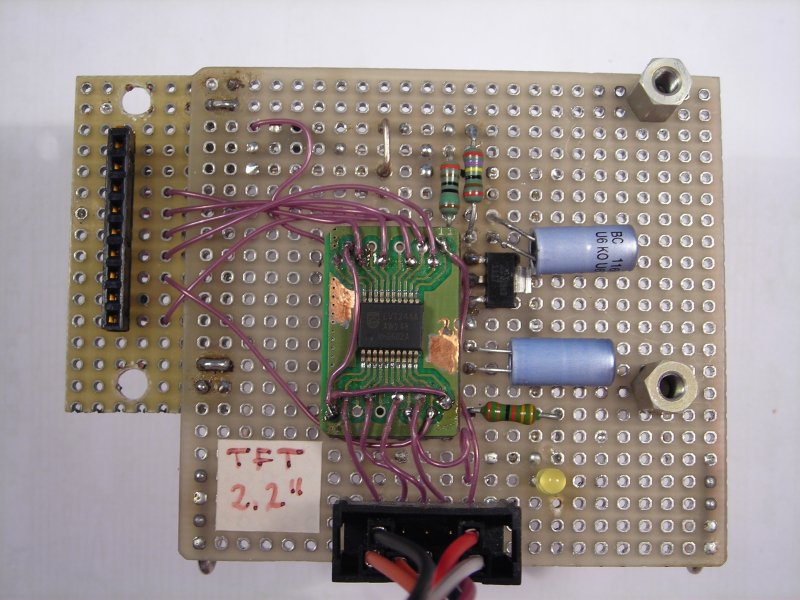

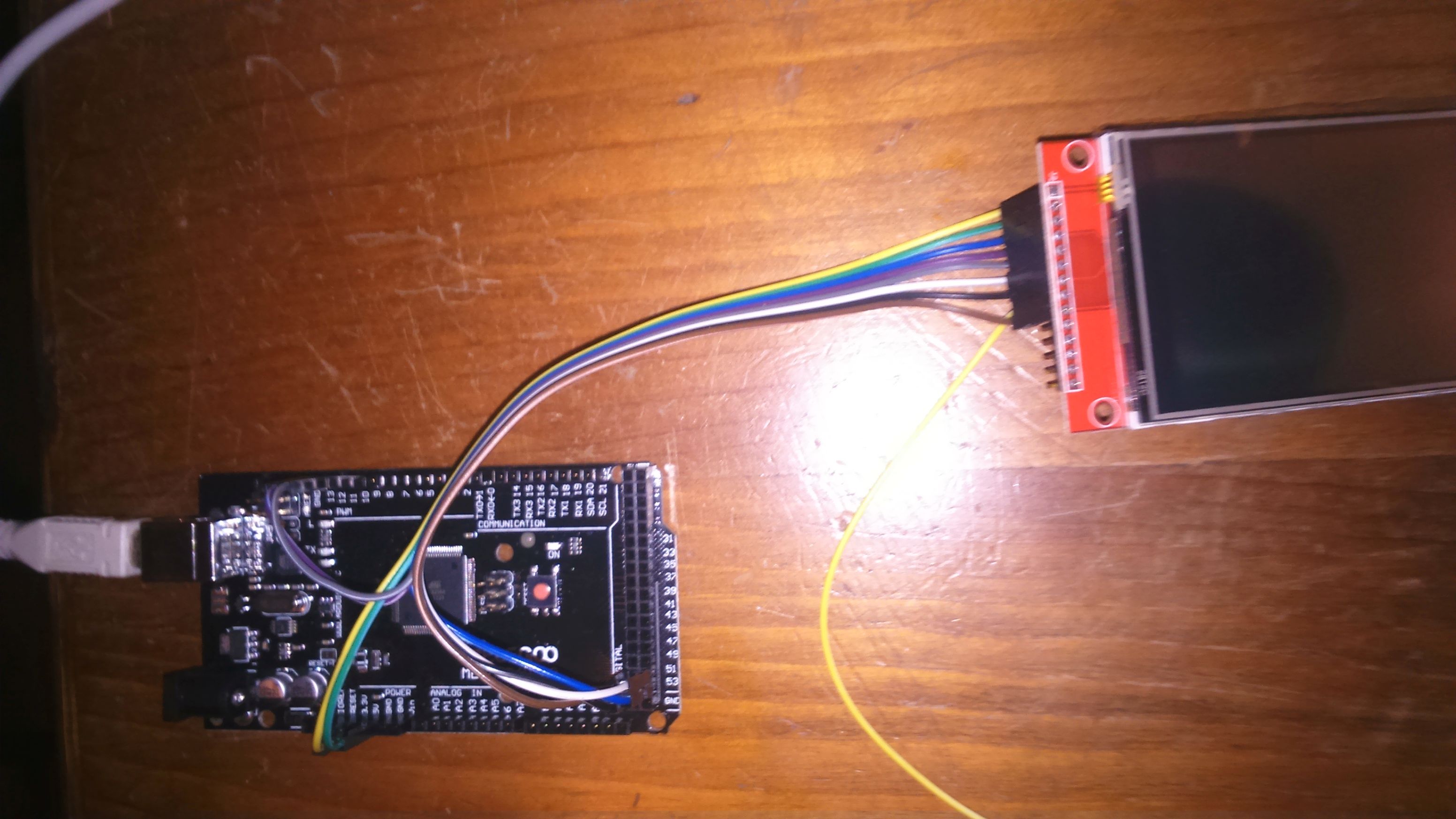

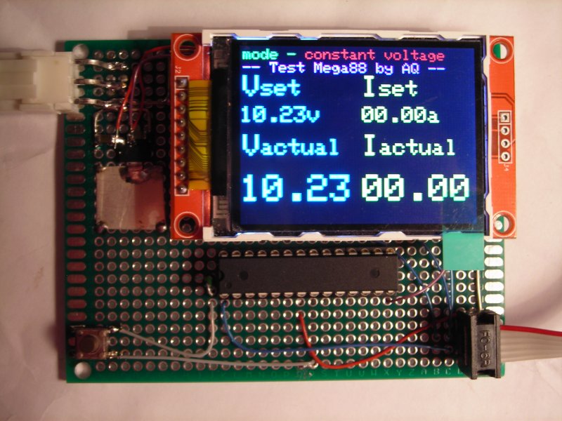

So jetzt ....
(ich hasse diese Dupont-Steckverbinderei, viel zu fehler-
anfällig, aber für dieses eine Mal, ein Quick Hack ...)
Der "Trick" des Autors ist dass manche Dinge (Bits) im
SPI Treiber hartverdrahtet sind sodass nur genau seine
Konfiguration funktioniert und Änderungen in der Pin-/Port-
Belegung nicht durchgängig korrekt greifen.
Ja ja so sind sie, die "Maker" ....
Ich hab das Ganze mal für den Mega2560 konfiguriert und
damit zum Laufen gebracht.
Nur Geduld, die Sourcen kommen gleich.
Wichtig bliebe noch zu sagen:
- F_CPU nicht in der Quelldatei definieren sondern
im Projekt.
- Beim Compilieren alle Warnings einschalten und diese
auch beachten und ausmerzen.
Für den Mega8 sollte es jetzt für dich ein Leichtes sein
das Display selbst in Betrieb zu nehmen.

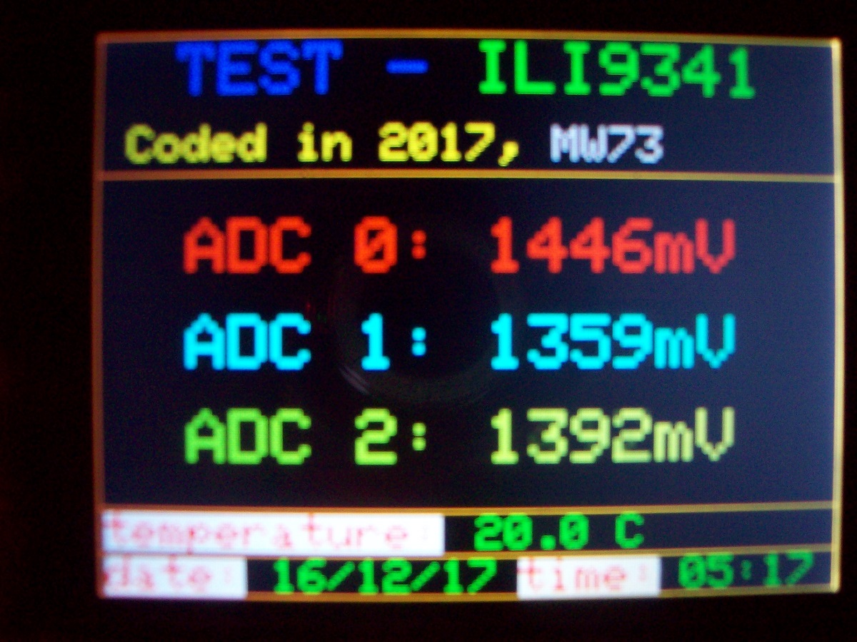

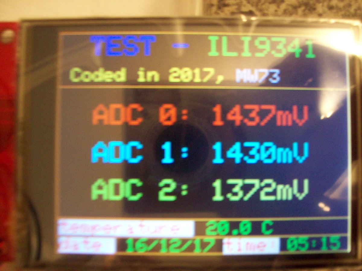

von M. W. (mw73)
Sorry, das Display kann ich jetzt ansteuern und es funktioniert sehr
gut.
Ich werde es noch auf anderen Controllern testen und darüber hinaus noch
versuchen mir diverse Unklarheiten zu erarbeiten.

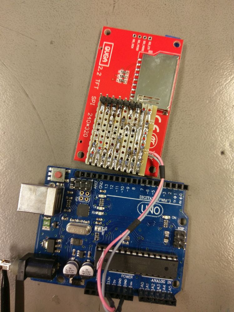

Kleine Bastelstunde am Dienstag Abend ....
Also bei mir funktioniert das auf Anhieb.
- mit einem ATMega88,
- 8 MHz interner Oszillaor,
- 3.3V Betriebsspannung
Ein ATMega8 (statt ATMega88) steht mir nicht zur Verfügung,
sollte aber genau so funktionieren. Ich kann keine
Unterschiede erkennen die das verhindern könnten.

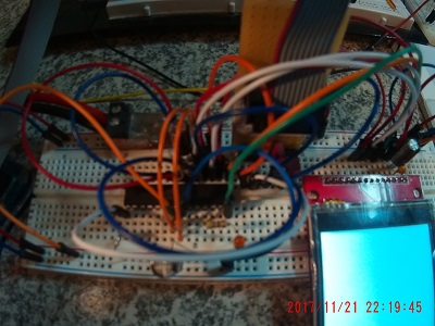

von M. W. (mw73)
hmm, ich hab gestern extra noch mal den 2560 getestet, da läufts auf
Anhieb.
Ich hänge jetzt noch einmal die Software an.
Das einzige was ich raus genommen habe ist die If-Abfrage aber das
sollte ja nicht stören, macht ja dem 2560 auch nichts.
Vielleicht kannst Du ja noch mal drüber schauen.
Die CPU-Speed ist in der Toolchain definiert.
ansonsten
-Mega8, 5V
-8mHz interner Oszillator
-5V Betriebsspannung

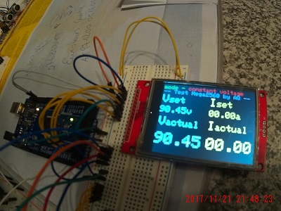

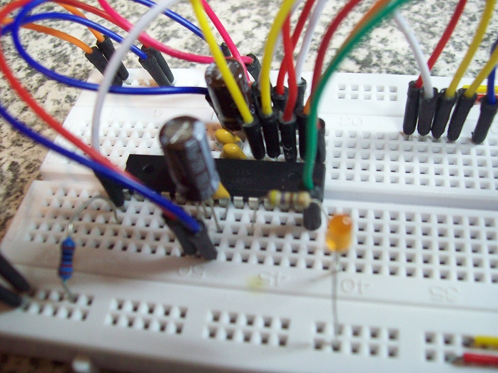

Bilder vom Aufbau sind im Anhang.
Ich hoffe dass ich den Schaltplan heute noch schaffe.
Soeben getestet.
Deine Sourcen aus dem RAR Archiv einfach in ein neues AVR
Studio (v4.18) Projekt hineinkopiert und auf Mega88 übersetzt.
Funktoniert einwandfrei ohne Änderungen.
Vermutungen:
- dein Steckbrett-Aufbau ist verdammt unsicher und
unübersichtlich, damit fehleranfällig
- dein ATMEL Studio Projekt ist irgendwo falsch eingestellt.
Verwende doch wenn möglich AVR Studio 4.18, das ist für
die AVRs völlig ausreichend und wesentlich einfacher, im
ATMEL Studio kannst du sehr viel einstellen und damit
auch viel falsch machen. Aus den verschiedensten Gründen
verwende ich ATMEL Studio sehr ungern.
Ich hänge mal ein von mir erzeugtes Hex File für "unsere"
Konfiguration für den ATMega8 an, damit kannst du ja mal
deinen Aufbau testen. Wenn das nicht funktioniert dürfte
an deinem Aufbau was faul sein.

Solange du keine verlässlichen Schaltpläne zeigst und Fotos vom
Aufbau auf denen man wirklich was erkennen kann (mindestens
800x600 und scharf) ist das ein Stochern im Nebel.
Bei solchen nebulösen Aktionen bin ich jetzt dann ganz still.
Um nur ein Beispiel zu nennen:
Markus W. schrieb:
> nach langem intensiven testen und Umbauen von einem Steckbrett zum
> anderen und nach verschiedenen Mega8 changes geht es endlich.
Unter anderem: was sind "verschiedene Mega8 changes"?

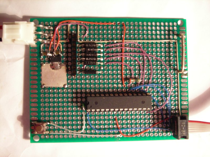

von M. W. (mw73)
Im Anhang befinden sich jetzt der Schaltplan, der dem realen
Schaltungsaufbau entspricht sowie einige Bilder.
Ich hab mir eine andere Kammera geliehen aber schärfer geht es nicht
mehr.
Ok, schaut sooo schlecht nicht aus. Lobenswerter Weise hast
du Abblock-Cs nicht vergessen. Ein Elko für die ganze
Schaltung würde allerdings reichen, ganz nahe an den Pins
bringt das nichts mehr und verschlechtert die Übersicht.
Gut, den 5-poligen ISP Stecker hab ich noch nirgends gesehen,
und üblicherweise brauchen Original-Programmer dazu die
Betriebssspanung als Monitor Pin, den finde ich nicht.
Was mir nicht gefällt und ich für gefährlich halte ist die
Versorgung der Background LEDs mit 5V. Ich denke das ist
nicht zulässig und könnte a) das Display bzw die LEDs
zerstören und es könnte b) sehr viel Strom fliessen der
die Schaltung unsicher macht (Spannungseinbruch). Das ist
allerdings aus der Ferne schwer einschätzbar und hängt vom
Netzteil (und von den Kontakten des Steckbrett) ab.
Jedenfalls ist die von dir erwähnte Jumperung für 5V
Betrieb nicht geeignet die LEDs korrekt zu versorgen. Die
bekommen einfach das was am Pin von aussen anliegt. Da ist
auf dem Touch-Display ein 3.9Ohm Widerstand drauf der die
LEDs schützen sollte, aber ob das auf Dauer für 5V
ausreicht kann ich nicht beurteilen. Beim Display ohne
Touch sehe ich diesen Widerstand nicht (er könnte auf der
Rückseite sein) und ich würde auf jeden Fall die 5V
vermeiden (weiteren Vorwiderstand von aussen hinzufügen).
Womöglich schüzt der Übergangswiderstand der Steckbrett-
Kontake davor dass die LEDs getoastet werden. Bei mir
liegen die LED Pins immer an maximal 3.3V in Reihe mit
zusätzlichen Schutzwiderstand von ein paar wenigen Ohm.

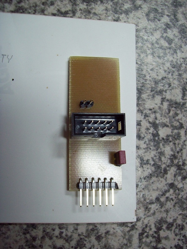

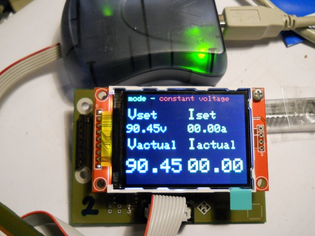

Im Schaltplan rechts oben und am ersten Bild ganz rechts sind die
Leitungen aufgesteckt. Für den Programmer habe ich mir eine Platine
gemacht, die ich dann wieder abstecken kann. Jetzt ist sie an den
Bildern nicht aufgesteckt.
Mein Programmer braucht lt. Betriebsanleitung keine eigene Versorgung,
kann diese aber zuschalten. Es ist aber nicht der Original-Programer.

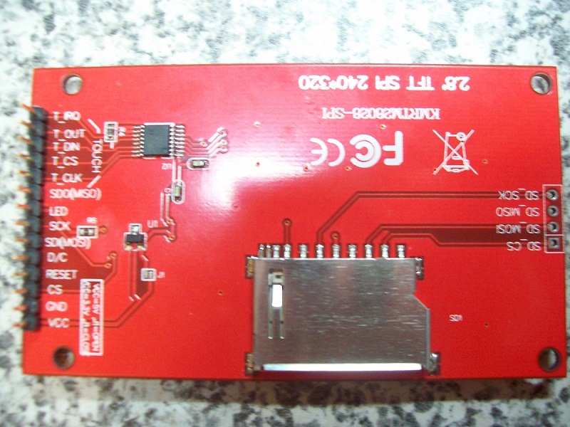

Ja, stimmt, den hab ich wirklich nicht berücksichtigt. Das werd ich
gleich noch nachholen. Ich mach heute noch ein Bild von der Rückseite
des Displays.
von Thomas F. (igel)
Der CS-Leitung des Displays würde ich noch einen Pull-up Widerstand
verpassen damit beim Flashen des Atmega hier ein definierter High-Pegel
anliegt.

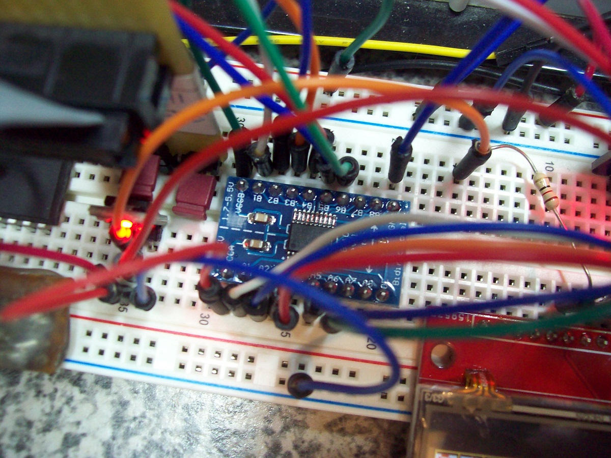

von M. W. (mw73)
> Du wirst feststellen können dass der Widerstand spürbar heiss wird.
hab ich!
Ich habe heute einen 10 Ohm Widerstand in Serie zur Backlight-Versorgung
eingebaut. Die Stromaufnahme ist zwar merkbar gesunken (bei 3v3 von 70mA
auf 40mA lt. Netzteil) jedoch ist ein Betrieb unter 5V nach wie vor
nicht möglich.
Ich werde beim 2560 noch die Pegel messen worauf ich eigentlich auch
schon neugierig bin. Wenn sich dabei nichts ergibt werde ich
wahrscheinlich einen bidirektionalen Pegelwandler ordern.
Anbei hab ich noch ein Bild meines Displays und eines mit dem
Programmieradapter für den Diamex Programmer angehängt.

(Im Anhang nochmal ein Bild vom Adapter der schon hier
Beitrag "Re: ILI9341 langsam Verbesserungsvorschläge?"
mit Display - angehängt an einen Arduino Mega2560 -
dargestellt ist)
Wie immer gilt: your mileage may vary.
von M. W. (mw73)
Die Platine mit dem 74LVT244 hast Du aber gekauft, oder?
Arbeitest Du eigentlich nur mit Lochrasterplatinen?
Nein, die nackten Plättchen gab es mal "irgendwo", die
Bestückung macht man selbst.
Solange es nichts Fertiges gibt, ja. Diese Methode ist
langjährig bewährt - ergibt einfach die zuverlässigsten
Ergebnisse. Da wackelt kein Draht, da reisst nichts ab.
Aber dazu braucht man nun mal Wire-Wrap-Draht und einen
entsprechend passenden Abisolierer, sonst scheitert man
kläglich. Ach ja, ein bisschen Geduld und Musse braucht
man auch, so schnell mal wie ein Steckbrett zusammen-
geschustert geht nicht. Aber der Erfolg belohnt ....

Kannst Du mir noch erklären, wofür die beiden Widerstände rechts
oberhalb der 244er Platine sind?
Ist einer davon für das Backlight?
Könntest Du mir für dein 244er noch eine Bezugsquelle nennen?
Ich werde mir dafür wahrscheinlich eine Platine ätzen.
Spannungsteiler für den einstellbaren Spannungsregler.
Nein der ist auf der Rückseite.
https://www.ebay.de/itm/10x-74LVT244APW-74LVT244-3-3-V-octal-buffer-line-driver-Leitungstreiber-SMD-SO20/381981128284?hash=item58efd9765c:g:Bt0AAOSw4A5YsXLf
Es darf auch ein 74LVT245 sein. Oder mehrere 74LVT1G125.
Aber die Sache ist für dich vermutlich einacher wenn du
so etwas vorgefertigtes mit BSS138 nimmst.
https://www.ebay.de/sch/i.html?_from=R40&_sacat=0&_nkw=level+shifter+arduino&rt=nc&LH_PrefLoc=1
Man kann die BSS138 auch separat kaufen und selbst verdrahten.
Das Prinzip ist überall erklärt (z.B. Datenblatt).

ich hole den Thread nochmal hoch. Ich haben den Code von Arduinoquäler
(AVRStudioProject_Test_ILI9341_Mega2560.zip) verwendet und versuche
diesen auf einem Arduino Due (Mega2560) zum laufen zu bringen. Die
Verkabelung (entnommen aus dem Code) sieht folgendermassen aus:
CS  PB0
SCK  PB1
MOSI  PB2
MISO  PB3
D/C  PB6
RESET  PB7
Ich hoffe ich habe es richtig gemacht !? Wie dem auch sei, auf dem
Display passiert nichts, keine Initialisierung, LCD bleibt weiss.
Das Board ist ein originales Arduino Board, CPU Takt 16 MHz und
vielleicht ist es ja auch ein Timinig Problem ?
Hoffe ihr könnt mir weiterhelfen.
Aus dem Verlauf des Threads ist zu entnehmen dass Markus W.
das Diplay nicht zum funktionieren brachte weil die Betriebs-
Spannung des Prozessors zu hoch war. Wie auch immer, du kannst
aus dem Thread auch entnehmen dass ich eine strenge Trennung
der Signalpegel beibehalte und nicht einfach ein 5V Teil an
ein 3.3V Teil anschliesse. Ich habe das auch nie ausprobiert
(bis auf einmal bei dem ich die Display Beleuchtung getoastet
habe), will das auch nicht tun. Wenn der Schaltungsaufwand
minimal sein soll dann betreibe ich eben den Prozessor auch
mit 3.3V, siehe auch dortige Versucxhsschaltung.
Wie immer, im Zweifelsfall deine Schaltung sauber überprüfen
und vielleicht auch mal einen Aufbau zeigen. Das Display
ist aber schon vom Controller ein ILI9341?

von Felix (Gast)
Aufbau im Anhang.

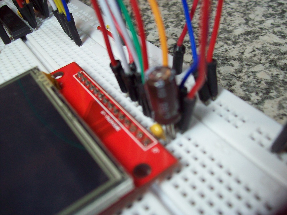

Wie versprochen kommmen noch einige Bilder sowie ein Schaltplan. Ich
habe meine bisherige Schaltung um folgende Komponenten erweitert um die
gesamte Schaltung mit 5V betreiben zu können. Da es sich in erster Linie
nur um einen Test handelt habe ich auf fertige Module zurück gegriffen.
1) Spannungsregler 5V->3V3
https://www.ebay.de/itm/Spannungsregler-AMS1117-3-3V-DC-DC-Step-Down-SpannungsWandler-Modul-Strom-49/121902459206?hash=item1c61f3e946:m:mVqOBrzSWQSKeGjjA8Dn9BA
2) bidirektionales Levelshiftermodul basierend auf TX0108
https://www.ebay.de/itm/Logic-Level-shifter-Converter-Konverter-5-0-3-3V-Bidirektional-8-chan-Arduino/222080420936?hash=item33b5064c48:g:qgsAAOSw8RJXCPco
Zum Schaltplan:
Dieser zeigt aktuell einen Mega8. Es ist aber ein Mega644 verbaut. Da
ich wie erwähnt fertig aufgebaute Module verwendet habe, sind im
Schaltplan keine Kondensatoren vorgesehen. Bei diskretem Aufbau müssten
diese noch berücksichtigt werden.
Achtung: Da ich das Display jetzt auch mit 3V3 versorge, habe ich die
Lötbrücke J1 auf der Rückseite des Displays geschlossen!
Alternativ könnte man aber das Display weiterhin mit 5V versorgen und
die Brücke J1 offen lassen. Da ich ohnehin für die Versorgung des
Levelshifters 3V3 benötige habe ich das Display auch gleich mit 3V3
gespeist.
Die Bilder der Schaltung sind leider nicht sehr aufschlussreich, da die
vielen Kabel am Steckbrett unübersichtlich sind. Der Schaltplan sollte
dafür klar sein.
Auf Bild 7705 ist mein zweiter Aufbau mit dem Mega8 und einem anderen
Levelshifter zu sehen.
Bei weiteren Fragen einfach schreiben.

ein kurzer Erfahrungsbericht über TFT_SPI2´2 Display in Verbindung
mit Arduino (µC 328).
Ich nutze für verschiedene Projekte mit Vorliebe dieses kleine süße
Display. Da ich kein Programmierer bin, musste ich von Anfang an nach
stabilen und schnellen Librarys suchen, und tagelang experimentieren, um
die geeignete Hardware zusammenzukriegen.

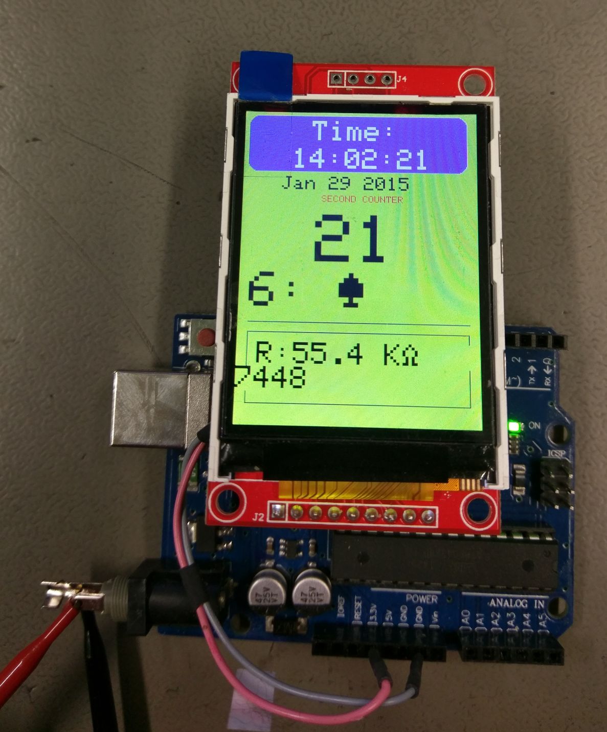

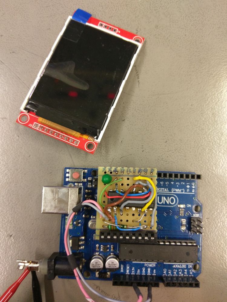

Mein eiwandfrei funktionierendes Ergebnis möchte ich euch hier
weitergeben.
Aus dem Schaltplan kann man alle relevante Infos und Daten entnehmen.
Meinen ersten Testaufbau habe ich damals fotografiert, die poste ich
auch.
Mittlerweile habe ich auf Github gesehen, dass es schon neuere schnelle
Libs für dieses Display gibt. Ich denke, dies ist aber für euch
zweitrangig.
Vielmehr möchte ich die 5V-->3V3 Signalanpassung mit CD5050 zeigen,
da diese Lösung stabil lauft und fast nichts kostet!
Viele liebe Grüße!

Ohne jetzt einen Blick ins Datenblatt geworfen zu haben, ist der CD5050
ausreichend schnell?
