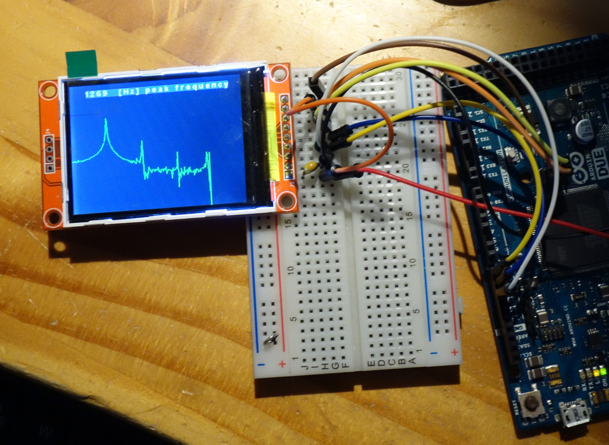

Hallo Zusammen,
da ich gerade etwas Lust zum spielen habe und hier ein kleines
TFT-Display
http://www.instructables.com/id/Cheap-TFT-22-inch-Display-on-Arduino-ILI9340C-or-I/
rumliegt, habe ich es mal in Betrieb genommen.
Ich habe es an einen Arduino DUE angeschlossen, die Libs von Adafruit
runtergeladen und siehe da: es funktioniert ohne Probleme.
Inbetriebnahme: ca. 30 Minunten.
Jetzt überlege ich mir, was man Lustiges damit machen könnte.
Hier eine kleine Funktion um den Adc anzuzeigen:

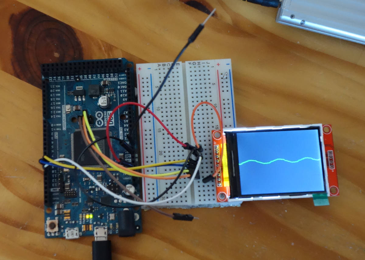

von Markus (Gast)
Hier mal eine Version für einen deutlich schnelleren Signalupdate. Damit
wird das Signal im Bildschirm "flüssig". Man merkt sich einfach das
letzte Signal und überzeichnet dann die alte Linie mit "schwarz". Der
Vorteil: eine Linie Zeichnen braucht weniger Punkte als eine Bereich
löschen.
Der Nachteil: Mit dem Speicher auf einem Arduino Uno wird es eng.

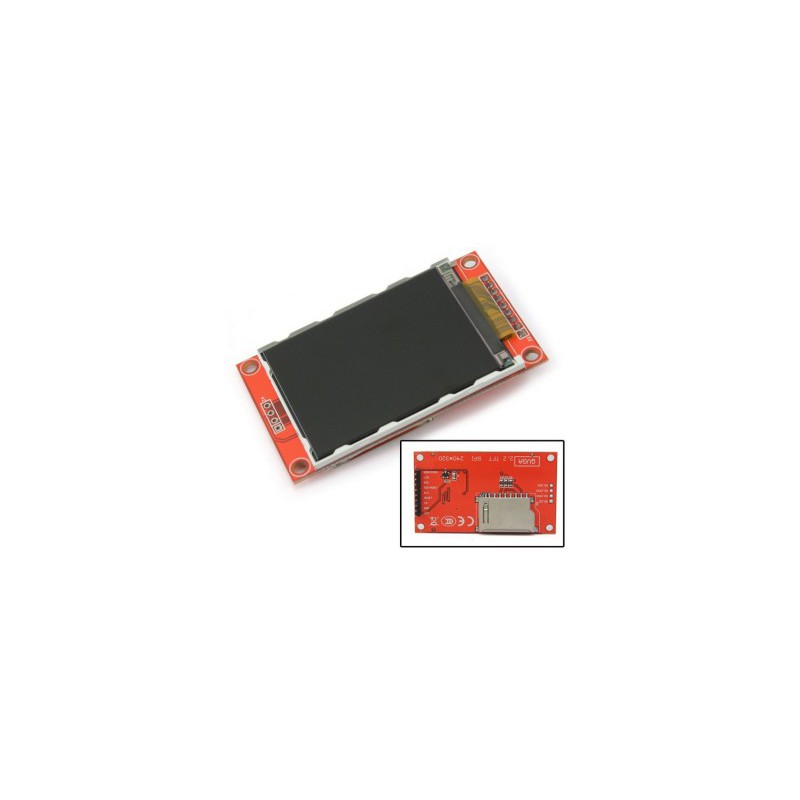

Hab grad gesehen, das Display gibt es in der Bucht für 5€:
http://www.ebay.de/itm/5V-3-3V-2-4-SPI-TFT-LCD-Display-Module-240x320-Chip-ILI9340C-PCB-Adapter-SD-Car-/291778276496
Bei Amazon kann man auch 30€ zahlen.

Hier ein Foto vom Anschluss des TFT an den Arduino DUE.
Die MISO Leitung ( braun ) scheint man nicht zu brauchen.

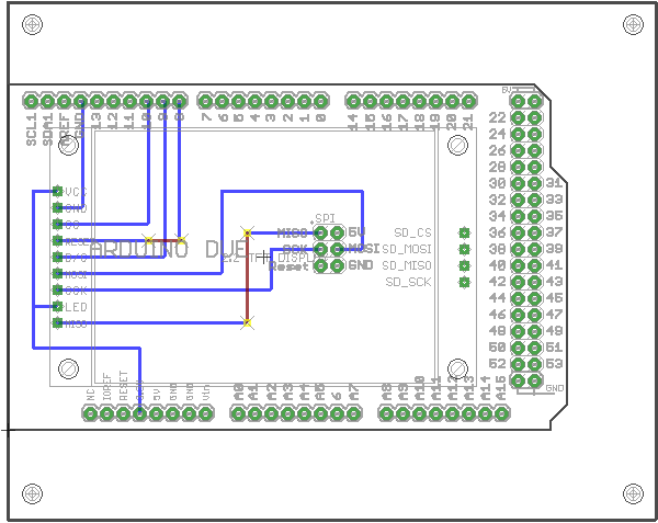

von Ardu (Gast)
Hier die Verkabelung als Shield.
Die Pin Definitionen sind dabei 'default' wie im Adafruit-Beispiel.
#define _sclk 13 // nicht benutzt beim Arduino DUE
#define _miso 12 // nicht benutzt beim Arduino DUE
#define _mosi 11 // nicht benutzt beim Arduino DUE
#define _cs   10
#define _dc    9
#define _rst   8

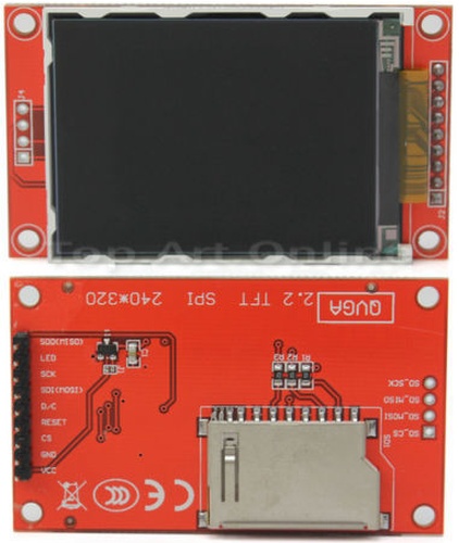

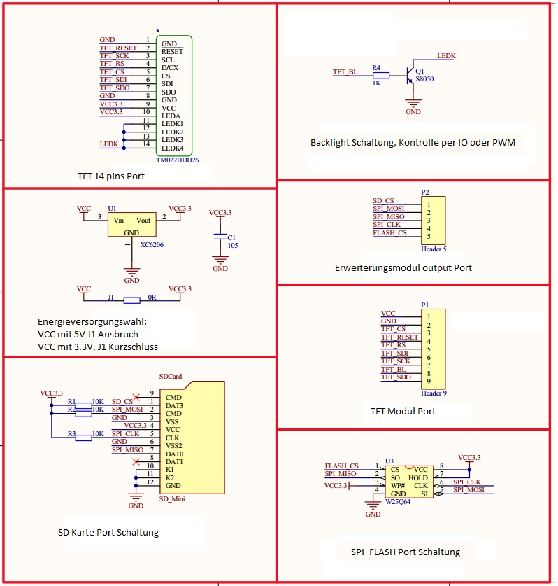

von ef (Gast)
Bei diesen Displays wird oft noch ein Vorwiderstand für die
Hintergrundbeleuchtung benötigt.
von Ardu (Gast)
Gute Anmerkung. Leider finde ich bei keinem der Anbieter ein
vernünftiges Datenblatt:
http://www.ebay.de/sch/i.html?_from=R40&_trksid=p2050601.m570.l1313.TR2.TRC0.A0.H0.Xili9340.TRS0&_nkw=ili9340&_sacat=0
von ef (Gast)
https://cdn-shop.adafruit.com/datasheets/TM022HDH26_V1.0.pdf dieses
Display wird von Adafruit verwendet.
Die ebay/aliexpress Verkäfer können manchmal auf Nachfrage Datenblätter
liefern.

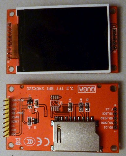

von Ardu (Gast)
Das Adafruit-Display unterscheidet sich von den 4€ Displays: Es hat
Pegelkonverter für 5V eingebaut. Ich bin mir also nicht sicher, ob man
die LED-Versorgung vergleichen kann.
von ef (Gast)
Pegelkonverter sind auf der blauen Adafruit Printplatte, hier geht es
aber um das Display an sich. Im Datenblatt zum Displaymodul wird
angegeben, wie viele LEDs verbaut wurden und wie hoch If/Uf sind.
Auf den roten Printplatten von ebay ist oft nur ein 3.3V LDO + SD card
slot.

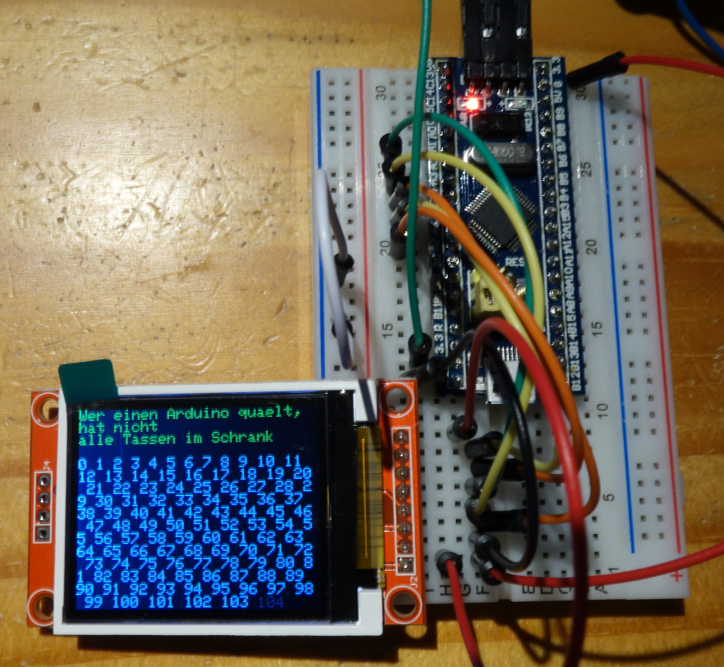

von Markus (Gast)

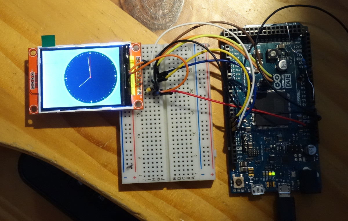

Hier ein Sketch für einen durchlaufenden Zähler auf dem Display.
Es ist ein gewisser Aufwand: Die Library löscht beim Textzeichnen den
Hintergrund nicht. Deshalb muss man vorher ein gefülltes Rechteck über
die alten Werte zeichnen.
Ergebnis des Compiler bzgl. Speicherauslastung:
"Der Sketch verwendet 18.380 Bytes (3%) des Programmspeicherplatzes. Das
Maximum sind 524.288 Bytes."

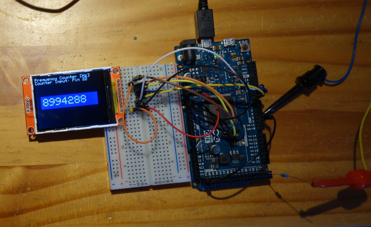

Man könnte eigentlich mit der Kombination Arduino DUE und 2.2' TFT ein
schönes Universalmessgerät basteln.
Hier mal am Beispiel Frequenzzähler. Mein Signalgenerator kommt leider
nicht ganz auf die 10MHz. Theoretisch sollte der DUE-Frequenzzähler aber
22MHz können.

Hier eine etwas "zusammengepanschte" Echtzeit-FFT.
Die Anzeige des Frequenzpeaks liegt etwas daneben und mein
Sinusgenerator scheint auch nur einen ungefähren Sinus zu produzieren.
von Markus (Gast)
Die oben verwendete FFT habe ich auf GitHub gefunden und das Display
dran gebaut und die Ausgabe von Linear auf Log umgestellt.
Obwohl ich einen Sinus angelegt habe, sieht man einige Harmonische.
Jetzt frage ich mich, ob der Effekt nicht auch von der eigentlichen
FFT-Berechnung stammen könnte. Ich vermute nicht, denn die ganze
Rechnerei ist als Double ausgeführt und soweit ich hier im MC-Netz
gelesen habe, wird auf dem ARM auch wirklich mit Double gerechnet und
nicht wie beim AVR nur mit Float auch wenn der Typ als Double definiert
ist.

von Markus (Gast)
Hat jemand von dem Display die Board-Dimensionen?
Im Internet gibt es die zwar Haufenweise zu kaufen, aber ich kann
nirgends die genauen Größenangaben finden.
von Arduinoquäler (Gast)
Das ist kein 9340 sondern ein 9341, und wenn man die
Angebote sorgfältig durchliest findet man auch die Doku
dazu. So wie hier z.B.:
http://www.ebay.de/itm/2-2-inch-SPI-TFT-LCD-Display-ILI9341-For-Arduino-AVR-STM32-ARM-PIC-CP11002-H52-/281353505264?hash=item4181f9c9f0:g:3WQAAOSwXeJXf0UF
von Markus (Gast)
>Ebay-Artikel Nr. 281353505264
Danke für den Link, danach hatte ich die ganze Zeit gesucht.
Auf der Ebay-Seite gibt es auch einen Link zum gesamten Doku-Paket mit
Sourcen für verschiedene Prozessortypen:
http://ecksteinimg.de/Datasheet/CP11002.zip
Im Paket findet sich auch ein "Schaltung.jpg" in dem Header 9 dem
Anschluss des Displays entspricht.
Es gibt dort auch ein Schaltbild mit Transistor für die
Hintergrundbeleuchtung, doch wo soll der sein?
von Kostenplaner (Gast)
Wohl nirgends ....
Die LED Beleuchtung ist nackt herausgeführt ..... nur noch
einen Transistor und zwei Widerstände (Basiswiderstand
und LED Strombegrenzung) aussen dazuschalten.
Vermutlich ist dieser Schaltplan auch nur irgendwo bei
einem Imitator geklaut.

Eine Library mit Grafikelementen für das ILI9341:
https://github.com/Bodmer/TFT_ILI9341/tree/master/examples
Hier ein Uhr mit dem Display:
Beitrag "Re: Suche Sketch für eine Uhr mit Zeigern"
von Markus (Gast)
Irgendwie bekommt man doch nichts geschenkt: Die Labrary ist for AVRs,
nicht für den DUE.
Hier also die schöne Uhr überarbeitet für den ARDUINO DUE.
von Markus (Gast)
Hier noch das Ganz optisch ...

von ef (Gast)
Es gibt das 2.2" Display mit ILI9341 Controller in mehreren sehr
ähnlichen Versionen. Unterschiede sind z.B. verschiedene Baugrössen der
SMD Widerstände (0805 vs 1206). Zusätzlich gibt es noch eine Variante
mit dem Transistor, oft auch an den bereits verlöteten gelben
Stiftbuchsenleiste zu erkennen + die Möglichkeit einen SPI Flash
Speicherchip zu verlöten.

von ef (Gast)
noch vergessen, ein Unterschied ist auch noch: Bei der Variante ohne
Transistor sind in den SPI Leitungen zur SD Karte Serienwiderstände
verbaut. Bei der Variante mit Transistor wurden die Serienwiderstände
entfernt, dafür bekommen die folgenden Signale einen Pullupwiderstand
- CS für SD Karte
- SCK für SD Karte und Flash Chip
- MOSI für SD Karte und Flash Chip
von Spannungsteiler (Gast)
Markus schrieb:
> Kennt jemand eventuell noch andere gute Libraries, die man verwenden
> könnte?
Ja! Für normalduinos wie UNO, Nano, Mini ist hier ein
fast 10x schnelles Library wie die UTFT.
https://github.com/sumotoy/TFT_ILI9340
Passt hervorragend zum Display QVGA_TFT_LCD_240x320:
http://www.elecfreaks.com/store/22-tft-lcd-tft0122sp-p-672.html
Benötigt wird noch dazu die standard Adafruit_GFX Library!
Beschaltet habe ich die displays wie im beigefügtem Schaltplan.
(Achtung, benötigt Level-Convertierung!!!)
...und hier ist das Display im Huckepack mit CD4050, das Ganze
kostet etwa 30min Lötarbeit und ca 5€ Displaypreis beim eBay!

von chris_ (Gast)
Ich habe mittlerweile ein 1.8' ILI9341 bekommen.
Was seltsam ist:
Die Anschlussbeschriftung zeigt die Namen SDA und SCK was eher auf eine
I2C als eine SPI-Schnittstelle hin deutet.
Ich habe das Display einfach mal an das Projekt für die SPI
Schnittstelle angeschlossen und siehe da: es funktioniert trotzdem.
Das einzige Problem: es hat nur 160x128 Pixel. Dadurch ist die
Grahikausgabe  falsch justiert.
Weiß jemand, wie man das ändern kann?

von Markus (Gast)
Hi chris_,
ich habe auch so ein Display und an einen STM32F103 angeschlossen. Es
ist ein ILI9341 mit 160x128 Pixel. Es läuft super, aber
man muss aber ein wenig am Adafruit ILI-Treiber drehen:
/* for mirrored display change this
 void Adafruit_ILI9341::writePixel(int16_t x, int16_t y, uint16_t color)
#ifdef DISPLAY_MIRROR_X
 x=ILI9341_TFTHEIGHT-x-1;
#endif
    if((x < 0) ||(x >= _width) || (y < 0) || (y >= _height)) return;
    setAddrWindow(x,y,1,1);
    writePixel(color);
void Adafruit_ILI9341::writeFillRect(int16_t x, int16_t y, int16_t w,
int16_t h, uint16_t color){
  x=ILI9341_TFTHEIGHT-x-w;
#endif

von Markus (Gast)
Noch ein kleiner Hinweis zur seltsamen Pin-Namensgebung auf dem 1.8'
Display:
A0 = D/C
SDA = MOSI
SCK = CLK
