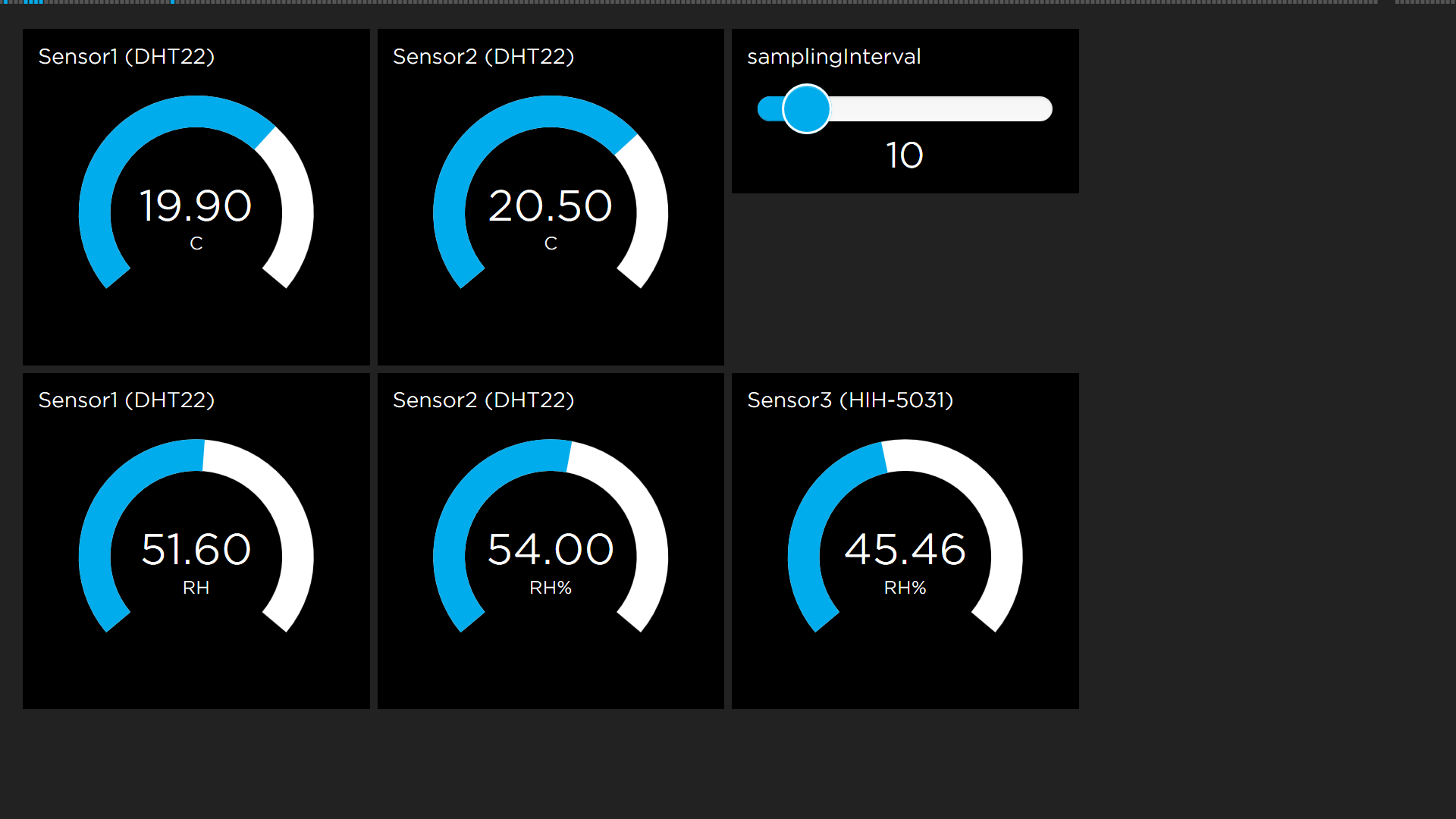

#4757699
Mit der Schaltung auf dem Foto vergleiche ich zwei DHT22 und einen
HIH-5031 Feuchtesensor.
Die Werte der Sensoren kannst Du auf dem 2. Bild sehen oder live hier
nachverfolgen:
https://io.adafruit.com/igel1/sensorcompare
(der HIH-5031 Wert ist evtl. noch nicht 100%ig korrekt - daran arbeite
ich aktuell noch).
Viele Grüße
Igel1
#4758735
So - der HIH-5031-Sensor ist nun gemäß Datenblatt abgeglichen und seine
Werte werden ebenfalls ins Internet gesenden:
Leider hat die Auswertelogik für diesen HIH-5031-Sensor aber ca. +-2%
Genauigkeit, die Ihr auf die Sensor-Ungenauigkeit draufrechnen solltet.
Trotzdem finde ich den Vergleich aller 3 Sensoren sehr interessant.
Viele Grüße
Igel1

#4760333
Axel S. schrieb:
> Ich sehe da nur eine Einladung mich für irgendein Internet-der-Dingse
> Klaut-Irgendwas Gedöhns amzumelden. Willichnicht.
Mist - Du hast recht: nur wer sich dort registiert, bekommt etwas zu
sehen. Das ist natürlich nicht so schön und schreckt ab.
> Gibts das auch in einfach nur funktionierend? Also URL in den Browser
> eintippen und geht? So wie früher? So wie immer?
Ja, ja - das waren Zeiten ...
> Oh, und wenn die Spacken da schon Feyman zitieren: "...the idea is to
> try to give all of the information to help others ..." - warum tun sie
> es dann nicht einfach? Also die Information weitergeben? Weiß Feynman
> eigentlich, daß die da seinen Namen in den Dreck ziehen?
Es kommt bei jedem Browser-Reload ein anderer Spruch - einer schöner als
der andere. Wenn Dir also Feynman nicht gefällt, drück Reload und nimm
einen anderen.
Wenn Du nicht gucken kannst/möchtest, verrate ich hier die Ergebnisse
auf der Tonspur (oder eher auf dem Teleprompter):
Also: Sensor 1 und Sensor 2 liegen - obwohl beide vom Typ DHT22 -
zumeist 3-5% auseinander und Sensor 3 liegt ziemlich genau dazwischen.
Nach meiner Einschätzung sind die beiden DHT's somit bei weitem nicht
perfekt, aber genausowenig eine totale Katastrophe. Weiter möchte ich
mich bei diesem bescheidenen Meßaufbau aber auch nicht aus dem Fenster
lehnen.
