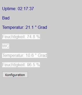

Hier mal die Anzeige die ich von den Sensoren bekomme......

Ok....aber das heißt dann, daß die Messung dann korrekt sein kann bei einer Aussentemperatur von 10,6 Grad es eine Feuchtigkeit von 96,5 % gibt.

Peter S. schrieb: > einer Aussentemperatur von 10,6 Grad es eine Feuchtigkeit von 96,5 % Ja klar! Es kann bei jeder Temperatur jeden Feuchtegehalt geben.

Peter S. schrieb: > Ok....aber das heißt dann, daß die Messung dann korrekt sein kann bei > einer Aussentemperatur von 10,6 Grad es eine Feuchtigkeit von 96,5 % > gibt. Guck dir dazu mal in der Wikipedia die Kurven zur Sättigungsmenge von Wasserdampf in Luft an (rechts). https://de.wikipedia.org/wiki/Luftfeuchtigkeit#Temperatur Wenn bei 10,6 °C die relative Feuchte 96.5 % beträgt, liest man aus der Graphik einen Wassergehalt von etwa 9 g/m³ ab. Für die gleiche Luft, erwärmt auf 21.1 °C, liest man bei 9 g/m³ eine rel. Feucht von etwa 45% ab. Wenn du mit deinen Messung feststellen willst, ob es z.B. zum Trocknen eines Raumes lohnt zu lüften, brauchst du den Wassergehalt von Innen- und Außenluft.
