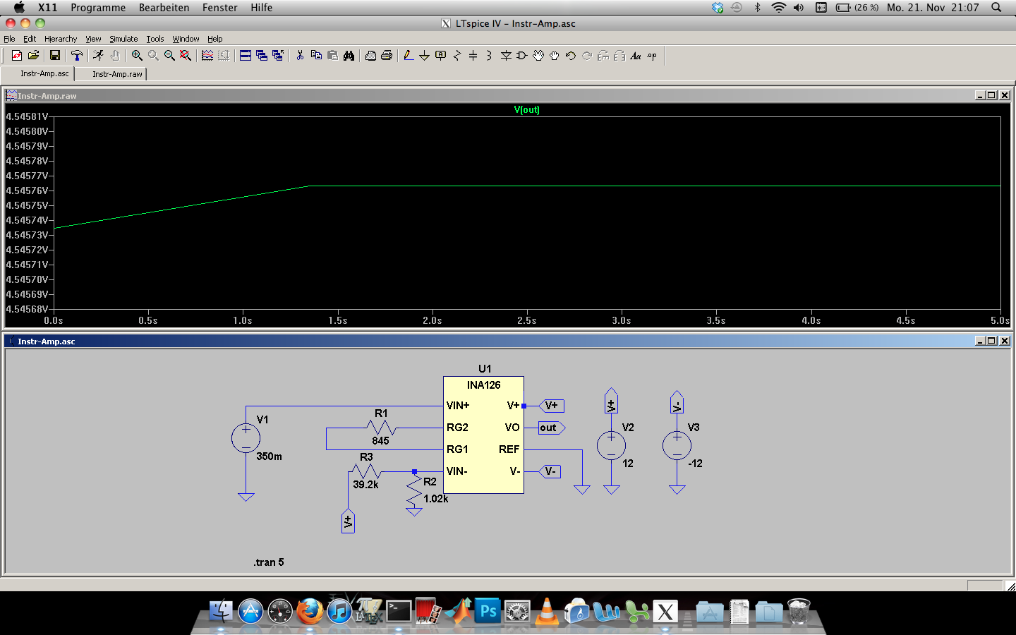

Gast #2426881
Hallo
schau mal in den Grundlagen hier im Forum, da ist der
Instrumentenverstärker beschrieben.  Bei dem Beispiel kannst du durch
Variation von R2 die Verstärkung ändern ( Poti ), Wenn du R3 nicht an
GND sondern eine Spannung legst kannst du den Offset ändern.

O.k. hab jetzt mal eine Schaltung mit dem IN126 simuliert und der würde
eigentlich ganz gunt passen. Auch Preis und Verfügbarkeit scheinen gut
zu sein. Ist gegen dieses Modell irgendetwas einzuwenden?

Gast #2428925
Ja, gerne:
Hab das ganze nun so gemacht, dass ich das Verstärkungsverhältnis
natürlich über den R_G ändere. Die untere Grenze lege ich über eine
Offset-Spannung an V_IN- fest.
Also zusammengefasst:
V_IN+: Das zu verstärkende Signal
V_IN-: Eigentlich Ground, aber für die untere Grenze hier die
entsprechende Offset-Spannung.
Ref: Erstmal an Ground.
Alle weiteren Pins ganz konventionell...
Mit variablem Verstärkungsverhältnis und unterer Grenze (durch
Offset-Spannung), werden untere und obere Grenze fixiert. Das Potential
an V_IN- regle ich über einen Spannungsteiler.
Im Anhang findet ihr das .asc-File für LTspice und einen Screenshot von
der Simulation. Bei der Simulation wurden die Widerstände des
Spannungsteilers so gewählt, dass 300-400mV auf 0-10V verstärkt werden.
Die hier anliegenden 350mV werden also auf (ca.) 5V verstärkt.
Danke nochmal an alle dir mir behilflich waren. Am Mittwoch werd ich die
Schaltung bauen  und Erfolg oder Misserfolg posten ;)
Schönen Abend noch
