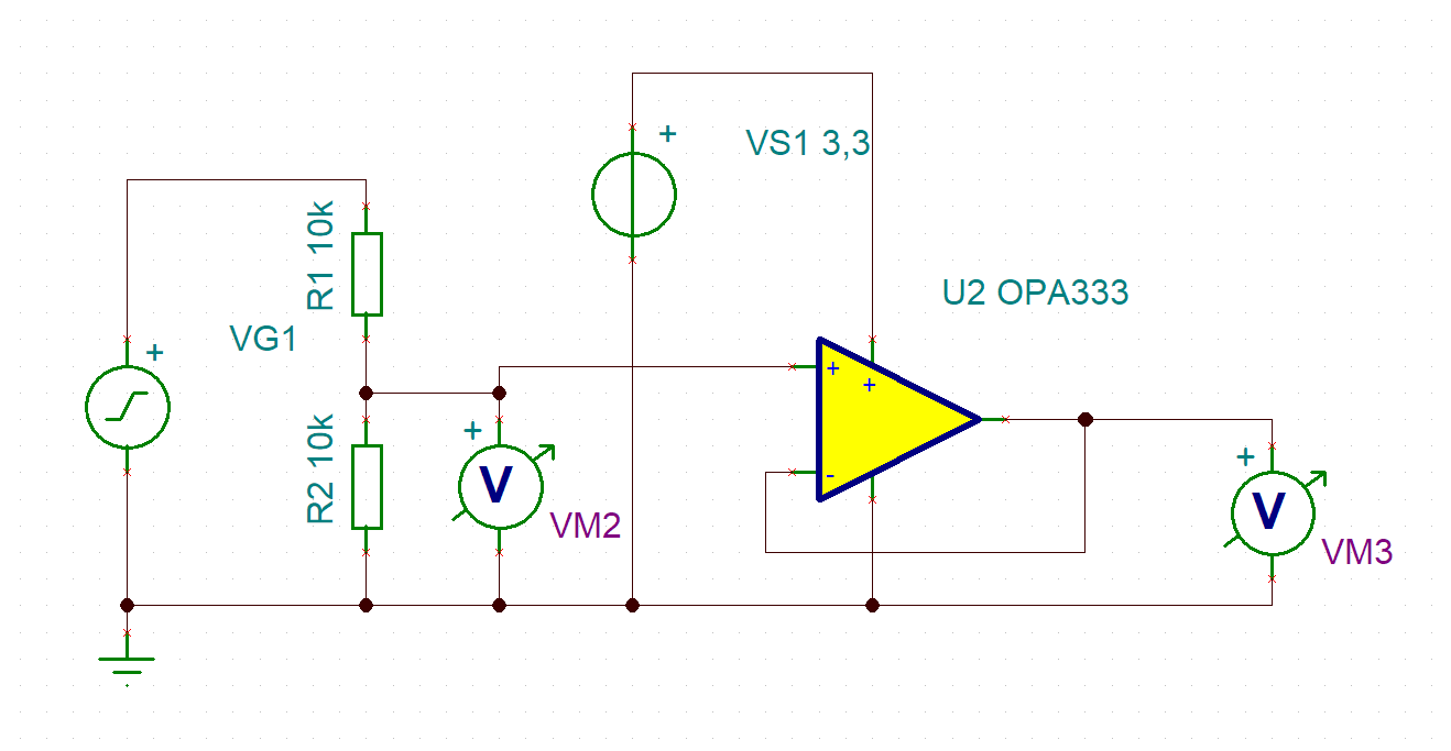

ich habe vor mir einen Sensor liegen, welcher je nach gemessenem Wert
eine Ausgangsspannung von 1V bis 5V liefert (Omron ZX2-LD50 mit dem
Verstärker Omron ZX2-LDA11). Diese Spannung möchte ich nun möglichst
genau für einen STM32 auf 0V bis 2,5V für den ADC umwandeln. Da ich eine
Laie bin was Elektronik betrifft, kämpfe ich jetzt schon eine ganze
Weile in Tina von TI damit etwas zusammen zu stellen.

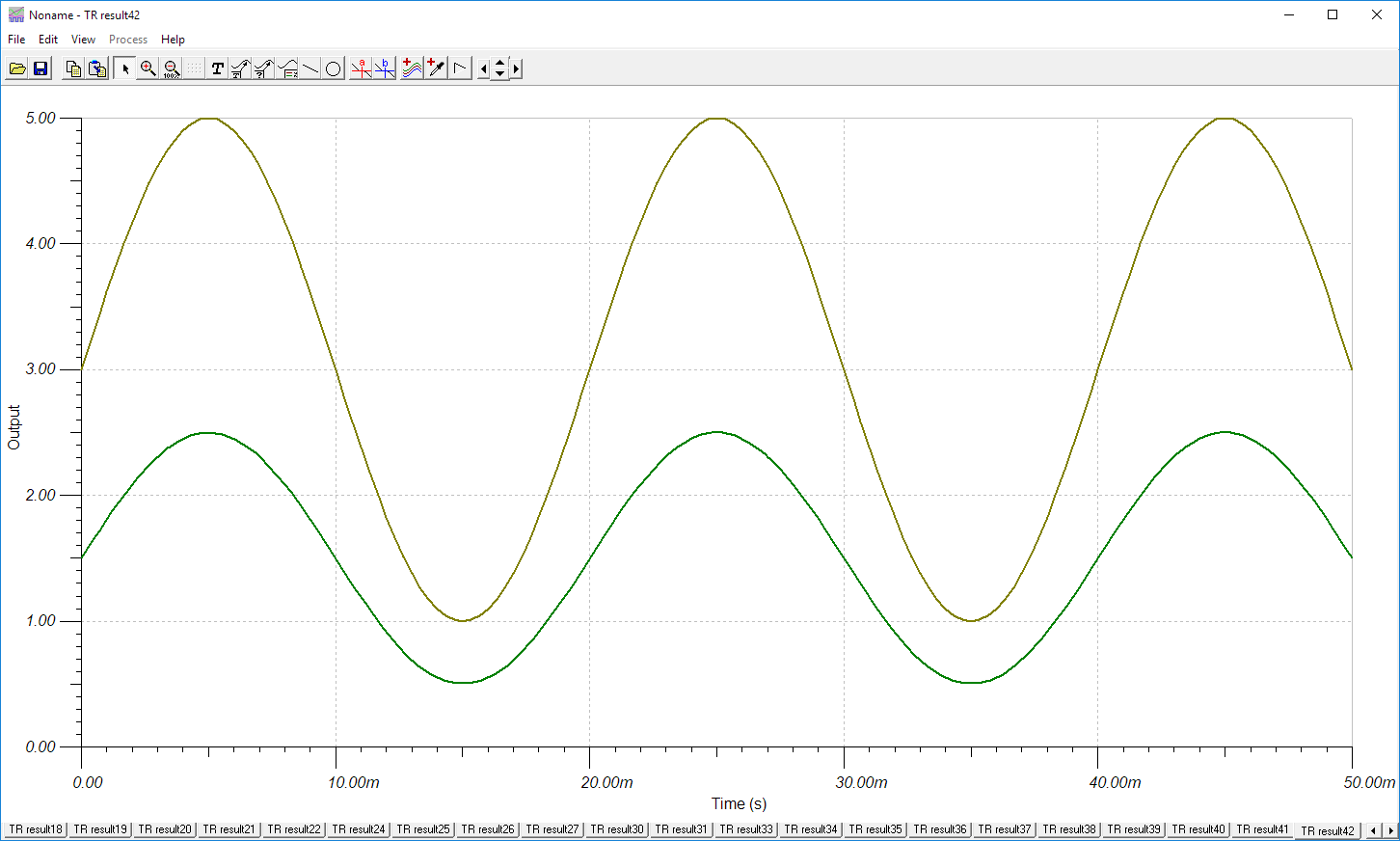

Mein Ansatz bisher: ein Spannungsteiler, welcher beidseitig gleich große
Widerstände hat - bringt die Spannung auf 2,5V. D.h. ich würde dann den
ADC mit einer 2,5V Referenzspannung versorgen. Ein Impedanzwandler ist
auch vorgesehen und funktioniert zumindest in der Simulation. Jedoch
würde ich gerne noch den 1V Offset entfernen damit der Messbereich
größer wird. Wie stelle ich das an?
Gibt es noch andere Ansätze die 1-5V auf z.B. 0-3,3V umzuwandeln?
Sven

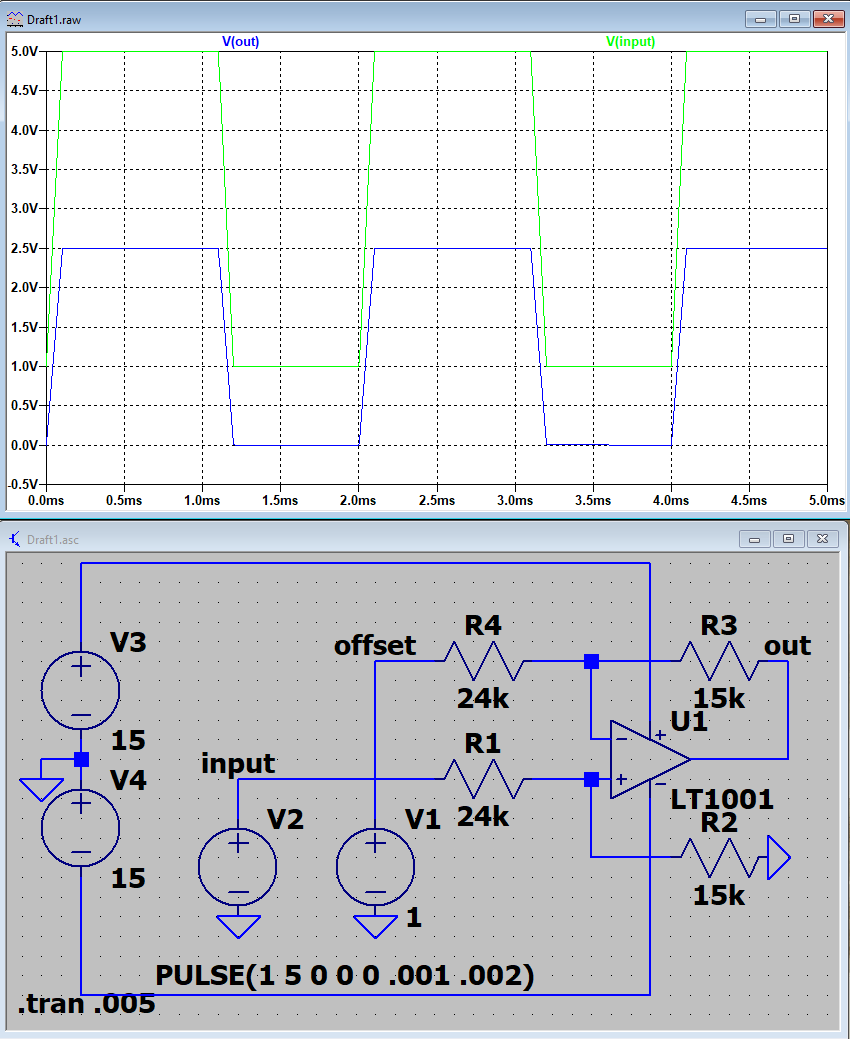

- wenn der OPV mit dem Ausgang auf 0V runter kommen soll, brauchst du
eine negative Versorgungsspannung für den OPV. Dann mußt du allerdings
auch sicherstellen, daß der OPV keine zu hohe negative Spannung ausgibt
(die würde den ADC beschädigen).
- der OPV bringt einen zusätzlichen Fehler in Form seiner Offsetspannung
(und deren Drift) mit
