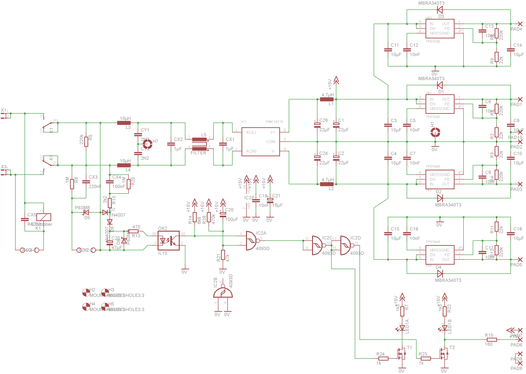

ich plane den Einsatz eines SNTs in einer hochwertigen Audioschaltung,
es handelt sich dabei um ein fertiges Printmodul von Tracopower
(Schaltfrequenz 132kHz allerdings PWM Prinzip, Ausgangsspannung 2x 15V)
Traco schreibt im Datenblatt zu "Ripple and Noise" <1,3% von Vout, also
bei 15V ca. 200mV, in Real kann ich am Oszi (100Mhz Bandbreite) einen
Lastabhängigen Rippel von 10-20mV^^ messen.
Das Modul entspricht natürlich aktuellen EMV Anforderungen, trotzdem
möchte ich auch Eingangsseitig einen Filter aufbauen. Ausgangsseitig
übernehmen ein Pi-Filter sowie spezielle LDOs von TI die Nachregelung
sodass ich am Ausgang (hoffentlich) saubere +-13V habe. Da die
Audioschaltung symmetrische Ein- und Ausgänge hat wird Masse sowieso
fest mit dem Schutzleiter verbunden, aus EMV Gründen passiert das genau
nach dem Pi-Filter sodass ich Gleichtaktstörungen aus dem Weg gehe. (Ein
Schraubloch das auch gleichzeitig eine Duko ist, es ist die einzige
Verbindung von Pi-Filter Massefläche zur restlichen Massefläche und geht
direkt aufs Gehäuse und damit auf den Schutzleiter)
Es wäre natürlich schlecht wenn das SNT in meine Audioschaltung
einstrahlt oder ein nachfolgendes Gerät den HF Dreck am Eingang
abbekommt. Meine Frage ist nun, wie kann ich die Sauberkeit der
Schaltung prüfen? Kann der Zusätzliche eingangsseitige Netzfilter die
EMV Eigenschaften unter Umständen bei ungeschicktem Aufbau/Layout auch
verschlechtern? Reicht es den Ausgang des Netzteils unter Last mit einem
Oszi zu prüfen oder erwarten mich unter Umständen Überraschungen die man
nur per FFT sieht?

Ich weiß nicht was für ein Sensibelchen Deine Elektronik ist, die Du mit
dem Traco versorgen willst. Und es ist auch unbekannt, wie sehr Deine
Ohren Signale über 132kHz wahrnehmen können. Und wie immer ist zuviel
gefürchtet auch gestorben... quasi.
Also - wenn Du ein halbwegs ordentliches Layout erstellst, ein bischen
mit L und C filterst (keramische Cs, verlustbehaftete Ls), die
Verkabelung nicht sofort Assoziationen mit Spaghetti hervorruft dann
sollte das eigentlich kein Problem sein.... kannst ja, wenn Du den
Verriß riskieren willst das Layout und Verkabelungskonzept hier vor dem
Schritt zur Tat zur Verifikation hereinstellen....
Grüße
MiWi

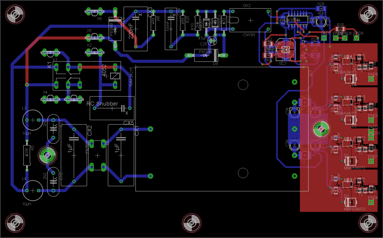

Ich habe den ersten Entwurf angehängt, konstruktive Kritik erwünscht :)
Nur zur Erklärung, das Relais wird verwendet weil der geplante
Netzschalter nicht mit dem Einschaltstromstoß des SNTs klar kommt, die
Klemme rechts daneben ist für die im Netzschalter verbaute 48V Glühlampe
gedacht. Der 4093 macht eine Einschaltverzögerung, über den Optokoppler
(es wird kein IL10 ich muss noch das richtige Package zeichnen) wird
erreicht das bei Abschalten der Netzspannung der Ausgang sofort mit
Abschaltet, an PAD6 Hängt dazu ein Relais das den Ausgang freigibt.
Jeder Kanal hat seinen eigenen Spannungsregler, das liegt aber nicht am
"High-End-Faktor" sondern einfach daran das die LDOs nicht den Strom für
beide Platinen liefern können, so bin ich auf der sicheren Seite.
Momentan feile ich noch an den Isolationsabständen, das gefällt mir so
noch nicht.

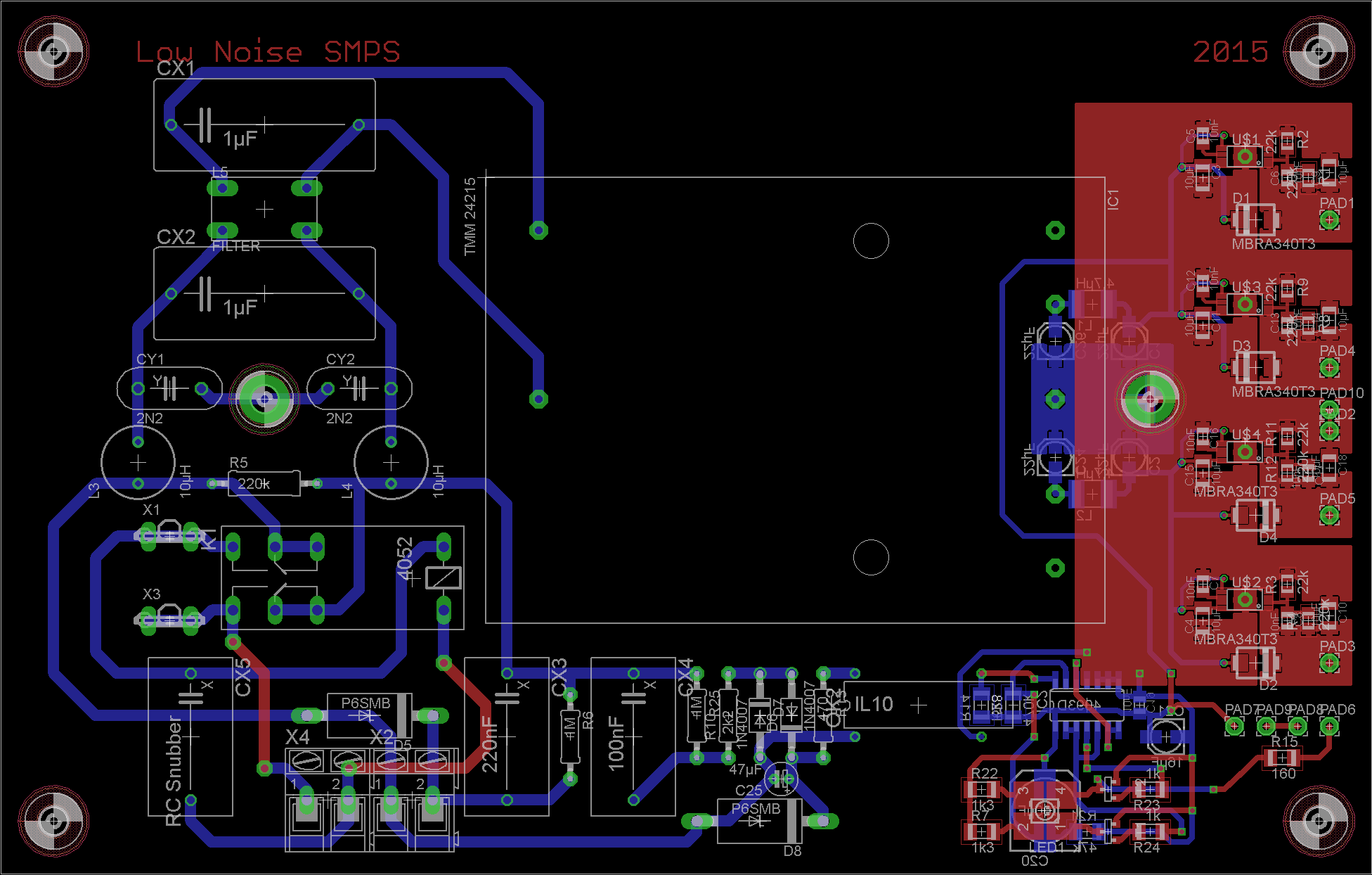

leider habe ich beim zeichnen des Netzteilmoduls einen Fehler gemacht
sodass es in Eagle spiegelverkehrt war, ich musste hauptsächlich die
Primärseite umzeichnen. Zwar ärgerlich, allerdings ist die Anordnung des
Netzfilters jetzt besser gelungen. Ich habe auch gleich den Optokoppler
den ich verwenden will (CNY65) gezeichnet. Eure Meinung würde mich
interessieren.
lg,
Jan
Eigentlich macht man sich erst Gedanken darüber, welche SVRR man
erreichen
muss/möchte (z.B. >=80dB) und entwirft dann seine Schaltung.
Die Frage ist auch, welche Störquelle wie stark bedämpft werden
muss/soll.
