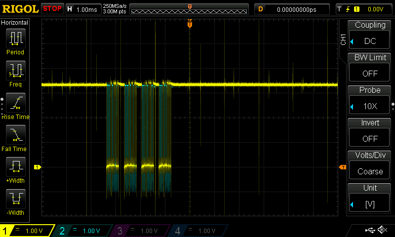

Ich habe eine Platine mit einem ESP32-WROOM Modul als uC, INA219 zur
Strommessung und einem DRV8816 als H-Brücke zur Steuerung des Motors.
Die Schaltung funktioniert grundsätzlich, jedoch ist der I2C Bus mit dem
INA219 regelmässig gestört. Dadurch ist ein zuverlässiges Auslesen des
INA219 nicht möglich.

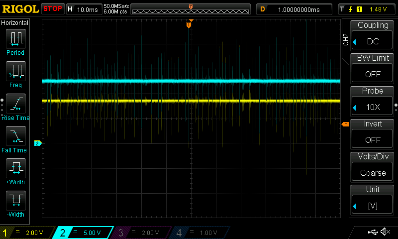

Die Schaltung wird mit einem 12V Steckernetzteil betrieben. Die
Elektronik wird mit 3.3V von einem RECOM R-78E3.3-0.5 Schaltreglermodul
betrieben.
Die 12V des Schaltnetzteils werden auf der Platine mit einem 220uF Elko
gesiebt. Das Schaltreglermodul hat am Eingang und Ausgang jeweils ein
100nF + 10uF Keramikkondensator.
Im Anhang eine Aufnahme vom Scope von einem I2C Transfer und von der
12V/3.3V Speisung.

Sonst würde ich Dir raten mit der Verdrahtung recht aufzupassen. Die
Motor Stromversorgung sollte auf keinen Fall eine Strom-Schleife mit den
digitalen Teilen bilden. Was den INA219 betrifft darf die Versorgung des
INA229, Masse und 5V nur am gemeinsamen 12V Netzteil zusammenkommen. Der
INA219 darf also nur die Strom messen dürfen. Auch die I2C Zuleitungen
am besten mit geeigneten Kabel schirmen und nicht mit dem Motor
zusammenführen.
Auch pass auf die Verdrahtung der PWM auf. Direkt am Eingang der PWM
Leistungsstufe sollte ein dicker Elko und parallel dazu ein Kerko oder
low-ESR Elko sein. Die Ausgangsdrähte von der Brücke sollten verdrillt
sein und nicht mit der I2C Verdrahtung zusammengeführt sein. Auch könnte
es helfen die PWM Motorausgänge mit größeren Ferrithülsen zu versehen
(Die aufklappbaren) (Allerdings sind sie bei den niedrigen Frequenzen
weniger wirksam. Auch sogenannte Common Mode DC Filter könnten hier
nützen.
Ich nehme an, dass der INA219 am Brückeneingang sitzt.
Prüfe mal alles durch. Halte auf alle Fälle die Motor und Digital Kabel
auseinander.

Kurz, es kommt auf die Übertragungsgeschwindigkeit auf dem Bus und eine
passende Dimensionierung an.
Erstmal muss aber klar werden, auf welchem Weg der Bus gestört wird
(Leitungsgebunden, kapazitives Übersprechen, induktive Beeinflussung,
