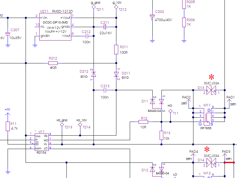

ich suche einen High-Side Treiber, der es erlaubt einen ( bzw. auch
mehrere) N-Channel-FET dauerhaft anzusteuern. Bisher habe ich nur
Treiber gefunden, die mit einer Bootstrap-Schaltung arbeiten. Aber die
Bootstrap-Schaltung muss immer getaktet werden.
Gibt es ICs mit beispielsweise einer Ladungspumpe o.ä.?
Über Antworten würde ich mich freuen.
Gruss Daniel

man kann das Problem auch anders lösen, indem man die Gatespannung für
den High-Side-FET separat bereit stellt, z.B. mit einem kleinen
DCDC-Wandler.
Habe ich praktisch schon gemacht, z.B. mit einem IR2104.
siehe Anhang: U211 ist der DCDC-Wandler, der an U11 die drauf gesetzte
Spannung abgibt.
Gruß Öletronika

Danke für eure Antworten.
Diskret wollte ich eigentlich meiden, nur im Notfall.
Der LTC1156 ist ein heisser Kandidat, aber scheinbar schwer zu bekommen.
Generell möchte ich mehrere FETs parallel schalten und dann auch
gleichzeitig schalten.
Der MIC5011 ist ja relativ gut zu bekommen, evtl. probier es mit dem mal
aus.
Hat wahrscheinlich noch keiner Erfahrung gemacht, damit mehrere parallel
geschaltete FETs zu schalten oder?
Gruss Daniel
