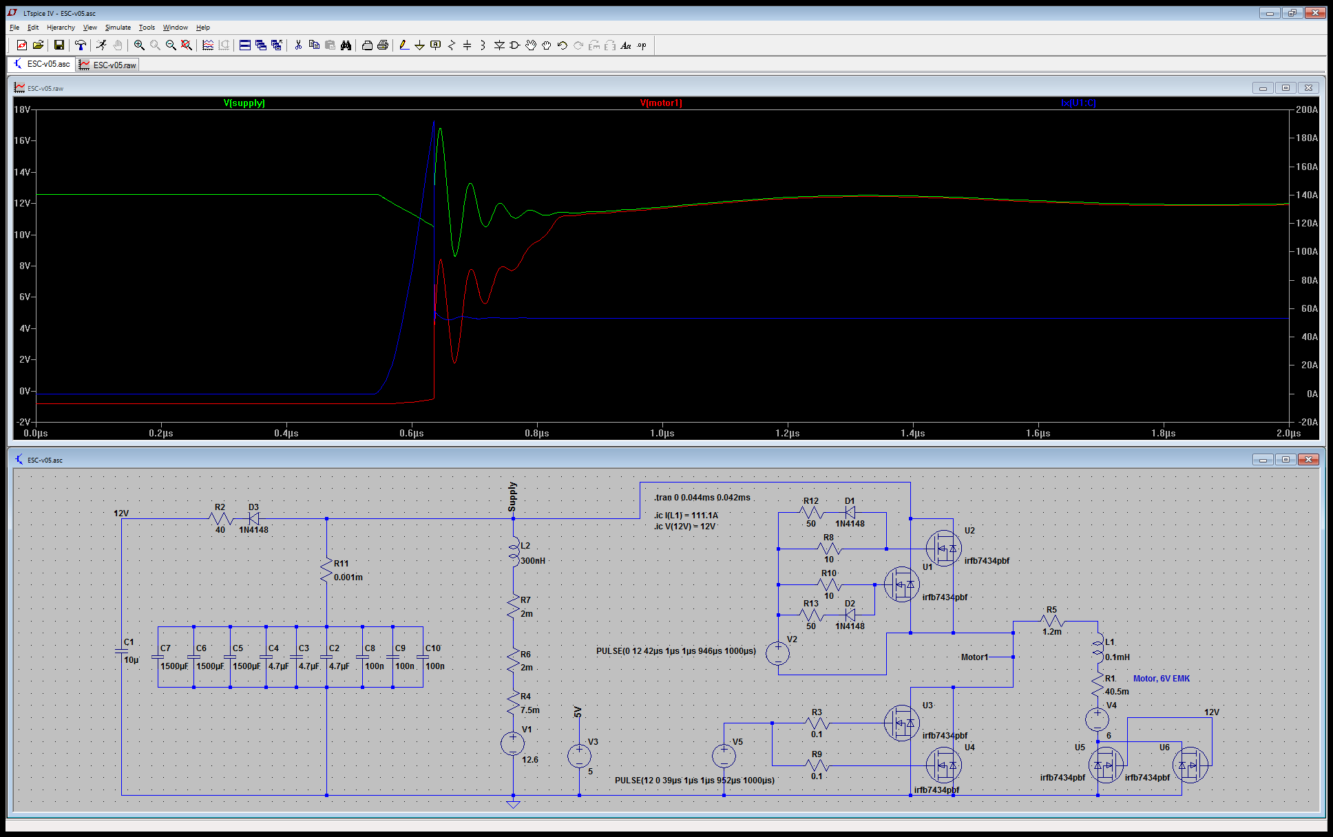

Gast #4219133
Falk B. schrieb:
>>Ich plane mit ca. 30cm Zuleitung (eng parallel geführt). Rechnerisch
>>kommen so 170nH (3mm Durchmesser, 6mm Abstand) raus. Aufgerundet auf
>>300nH für Unsauberkeiten.
> Welche Zuleitung denn? Kein Mensch weiß, wovon du wirklich redest, denn
> keiner kann in deinen Kopf oder auf deinen Schreibtisch schauen. Wenn du
> eine sinnvolle Diskussion möchtest, muss du einen sinnvollen Schaltplan
> oder eine Skizze liefern, siehe Netiquette.
> Im Normalfall ist die Länge der Stromzuführung relativ egal, weil an der
> H-Brück sehr eng die passenden Kondensatoren sitzen.
Sorry wenn das ganze unverständlich war. Ich hab mich bemüht die
Eckdaten zu umreißen, aber auf das - mir notwendig erscheinende -
Minimum zu reduzieren.
Keiner will lange Posts durcharbeiten, aber auch Posts mit fehlenden
Randbedingungen machen letztenendes keine Freude.
Kann ja auch gut sein, dass jemand ein gutes Projekt mit ähnlichen
Parametern kennt. Dann ist jede längere Ausführung Zeitverschwendung für
alle Beteiligten.
Fast immer hatte ich bislang bei meinen Fragen hier Glück und schnell
gute Antworten. Diesmal aber ins Klo gegriffen ...
Also abblocken. Ich fand dafür nur keine passenden Kondensatoren ...
Bin mit der Murata Impedance Library / TDK Component Charcteristics
inzwischen aber weiter. Versorgung lässt sich in der Simulation recht
gut abblocken.
Damit lande ich aber beim nächsten Problem: Mit normalen
Gate-Widerständen (so 10 Ohm) hab ich Schaltzeiten unter 100ns.
Das sorgt für starke Strombelastung beim Einschalten der High-Side durch
die Reverse Recovery der Low-Side.
Für die Verlustleistung relativ egal, aber dadurch entstehen - in der
Simulation - auch wieder kräftige Schwingungen.
Wobei ich die Stromänderung am Ende der Recovery nicht glauben kann.
(120A in 0.3ns)
Screenshot + LT-Spite-File + Mosfet-Lib anbei. Für 2 volle Zyklen
Simulationszeit auf 2ms und "Time to start saving data" auf 0 setzen.
Mit 1kOhm Gate-Widerstand ist dann Ruhe, aber auch die Verlustleistung
um 50% angestiegen.
Lässt sich da was optimieren, oder ist die Simulation / das FET-Modell
einfach unzulänglich und die Realität sieht zumindest in dem Punkt
besser aus? Kurz so +10-20% Strom für die Recovery fänd ich absolut ok,
die simulierten rund +250% dagegen nicht.
Ohne Abblockkondensatoren lief das ganze bei weitem ruhiger ab. (Beim
Einschalten glatt runter auf 0, beim Ausschalten hoch auf 40V in den
Avalanche, aber kein Ringing.)
Das völlig versaute Bezugspotential ohne Block-Cs schreckt mich
inzwischen aber deutlich ab.
Stephan

100ns sind ziemlich schnell für eine Brücke dieser Größe. Zwar sind die
Fets dazu halbwegs geeignet, aber was sagt denn die Simulation zur
Gatespannung? Insbesondere an dem Punkt, wo jeweils der andere Mosfet
einschaltet? Dort sieht man am besten, ob es noch passt oder nicht.

Danke. Muss ich vergleichen. In der aktuellen Simulation sollte er
besser sein.
Aufbau ist klar sehr wichtig. Hatte zwischenzeitlich noh an P-Fets oben
gedacht. Da könnte der Motoranschlus über einen gemeinsamen KK erfolgen.
Hab ich aber erst mal wieder verworfen.
Gate-Spannungen sind ziemlich optimal, aber auch noch stark idealisiert.
Also definitiv nicht gleichzeitig an, auch keine nennenswerte
Rückwirkung vom Drain.
Real wird die Gatespanung schlechter sein.
Die 100ns find ich auch extrem, bekomm die aber nicht sinnvoll weg.
Ich werd noch in paar Parasitäten einbauen, evtl. helfen die
unvermeidlichen kleinen Induktivitäten.

Beim Betrachten der von Dir gezeigten Simu fällt mir folgendes auf:
Gate-Ansteuerungung mit Rgon=10R und Rgoff=47R? Üblich ist eher
umgekehrt.
Der gate Signalgenerator hat 1us Schaltzeit - das halte ich nun auch für
unrealistisch. GateDriver liegen da eher bei 10ns.
Ansonsten ist es immer hilfreich, Vgate versus Vdrain zu betrachten.
Und ja, Simulationen im ns-Bereich sind mit äußerster Skepsis zu sehen,
da man die realen Parasiten nie vollständig implementiert.

Das passt schon (die 10R sind ja immer parallel). Eigentlich könnte
Diode und 47R in der Version weg. Ist ein Relikt aus Tests mit Rg >
100R.

Ich gehe von effektiv 50-100ns aus (IR2110). Der Effekt war bislang aber
minimal. Erst mit ein Parasiten am Mosfet wirkt sich die Anstiegszeit
aus. Der nackte Mosfet an schaltet zu steil ein.

Mit 7nH als Parasit an jedem Mosfet-Pin wirds aber schon realistischer:
Aus <100ns Einschaltzeit wurden gut 400ns.
Die Transiente am Ende der Recovery ist von 120A in 0.3ns auf 30A in
30ns geschrumpft.
In dem Mosfet-Modell scheint mit kein pH an Leitungsinduktivität drin zu
sein. Mach auch irgendwie Sinn, so kann ich die relevanten Werte am Die
abgreifen. Muss man aber erst drauf kommen.
In der neuen Simulation geht die Low-Side beim Einschalten der High-Side
am Ende der Recovery kurz (20ns) in den Avalanche, Ugs steigt dabei auf
>5V, LS-Fets fangen an zu leiten, was aber sofort Ugs reduziert und den
Leitbetrieb erstickt.
Das Ausschalten der High-Side hat zwar ein paar für mich unerwartete
Effekte, schaut aber O.K. aus.
Ich ward das ganze mal mit dem was in der Bastelkiste rumliegt
ausprobieren um ein Gefühl zu bekommen. Eine Halbbrücke langt ja.
Am Ende wird das ganze wohl auf konservative Schaltzeiten, 4 FETs je Leg
und moderate Kühlkörper mit 4-8K/W (je Leg) rauslaufen.
Daten für eine Detailoptimierung bekomm ich nicht gemessen, bzw. werde
durch die Messung erst mal so viel verfälschen, dass es nichts mehr Wert
ist.
Stephan

Verstanden. Ist momentan aber alles hart geschaltet.
Bei den vorerst geplanten 1 kHz Schaltfrequenz aber kein großer
Verlustfaktor. Laut Simulation so 5-10% auf der High Side.
Hatte schon in Richtung ZVS recherchiert, aber nichts befriedigendes
gefunden. Zusätzliche Schalter, oder für mich schwer zu dimensionieren.
Kondensatoren sind bei der Strombelastung immer ein Problem und brauchen
Platz. Und und und...
Hast du evtl. nen guten Link wie sowas bei Motor-H-Brücken effizient
gemacht werden kann. Das meiste geht um Schaltregler, da sind aber die
Cs und Ls teilweise schon da und müssen nur passend aufgeteilt werden.
Ich tendiere stark dazu den Hirnschmalz und den Platz in moderate
Kühlung zu investieren und die Schaltzeiten eher langsam zu machen.
Was wiederum das Layout einfacher macht.
Stephan
