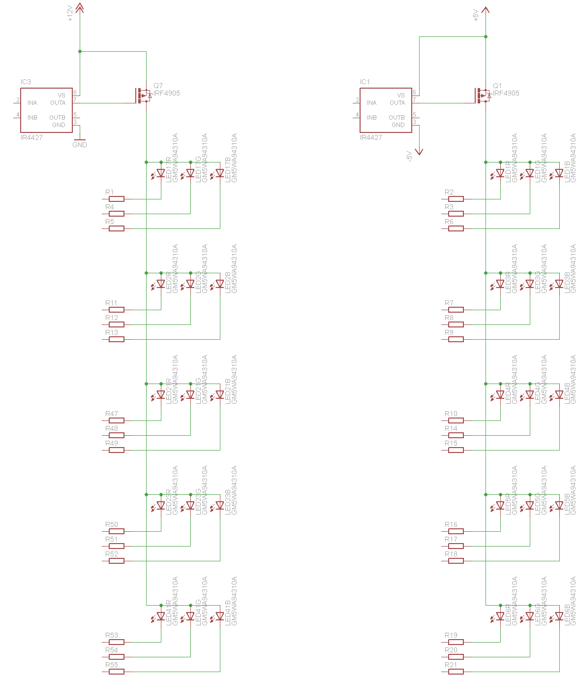

Ich möchte die LEDs nun mit 5V betreiben und da stellt sich mir die
Frage wie genau die high-side Treiberschaltung aussehen muss. Denn der
IRF 4905 braucht etwa 10V um richtig durchzuschalten.
Prinzipiell würde mich interessieren ob die high-side Schaltung so
funktionieren würde wie im angehängten Bild in der linken Variante. Dort
habe ich auch für die LEDs 12V Versorgung angenommen. Am Treiberausgang
(in der Schaltung IR4427, soll aber der ICL7667 sein) liegen nun
entweder 12V (der Transistor sperrt) oder 0V der Transistor leitet.
Ich bin durch diesen Satz im Artikel zu den Treibern etwas verwirrt
worden: "Der Versorgungsspannungskreis muss isoliert zur restlichen
Beschaltung aufgebaut werden."
Das ist in diesem Fall aber nicht nötig oder?
Da ich aber die LEDs mit 5V betreiben möchte stellt sich die Frage wie
ich das realisieren könnte. Mir schweben da 2 Varianten vor.
- So wie im angehängten Bild die rechte Schaltung. Ich schließe am
Treiber auch 5V an die Versorgung an und -5V an den Massepin. Dann
fallen über Gate-Source vom Transistor -10V ab wenn er durchschaltet.
Die -5V bekomme ich direkt vom Netzteil. Geht das so?
- Wenn ich Logic-level Fets nehme könnte es auch wie in der linken
Schaltung aber mit 5V Versorgung gehen. Z.B. mit 2 von diesen
Transistoren parallel: http://www.mikrocontroller.net/part/IRF7416. Bei
jedem komme ich mit VGS=-4.5 und VDS=-0.3V auf etwa 9A. Dann würden über
jedem Transistor 2.7W verbraten was er gepulst aushält.

Ein IRF4905 kann nicht an 5V geschaltet mit 0V am Gate voll
durchschalten. Du brauchst LogicLevel P-Kanal MOSFETs, die es in TO220
eher selten gibt (SUB85N10-10 etc.)
Ebenso ist der IRFZ48 Unsinn, er braucht 10V Ansteuerspannung, das steht
ja wohl auch deutlich im Datenblatt (Continuous Drain Currente VGS at 10
V)
> - Treiber ICL 7667
Eigentlich überflüssig, so schnell muss eine Maxtrix nicht geschaltet
werden. Zwar kann man ihn verwenden, um die 10V Ansteuerspannung der
IRFZ48 zu gewinnen, aber nicht, um die Ansteuerspannung für die IRF4905
zu gewinnen.
Steht alles im Artikel LED-Matrix.
Ja.
> Dort
Was die Sache vollkommen absurd macht.
Wo steht das?
Ist Unsinn.
>Ergibt das alles irgendwie Sinn? :)
Wenig bis gar nicht.

Dafür wäre es schön eine Schaltung zu haben, die die Ansteuerspannung
für den IRF4905 bereitstellt oder gleich Logic-Level FETs zu nehmen. Die
rechte Schaltung im Anhang geht wohl nicht weil ich dann auch den
Eingang des ICL7667 mit 0V und -5V schalten müsste? Wäre eine Schaltung,
die die -10V Eingangsspannung für den Transistor bereitstellt sehr
kompliziert?
Würde das ganze mit 2 parallelen Logic-Level Fets wie vorgeschlagen
funktionieren?

> Womit pro Einzel-LED ~2V bei 350mA über einem Vorwiderstand verbraten
> werden, macht 750mW/Einzel-LED, 2,2W pro RGB-LED und ca. 56W für alle
> zusammen.
Das ist richtig. Aber auch nur im Maximalfall. Ich denke nicht, dass
häufig alle LEDs weiß leuchten sollen. Ich habe aber nun mal 5V am
Netzteil. Wie könnte ich es sonst machen wenn ich bei der Matrix mit den
LEDs bleiben will?
> Eher nicht. Das nennt man gemeinsame Anode, neudeutsch common anode.
Was soll dieser Kommentar?
> Ist egal, 25A kann man mit P oder N schalten, so man die richtigen
> MOSFETs wählt.
P MOSFETs sind aber schlechter und teurer..
Gast #2535034
> Das was du da vorschlägst ist aber auch ein n-Kanal Transistor..
Wie ärgerlich.
SUP53P06-20 etc.
> allerdings kann ich doch mit dem ICL7667
> die Steuerspannung für ihn bereitstellen.
Viel zu viel Bauteilaufwand,
da es auch mit einem IRLZ44 o.ä. ginge,
direkt am 5V Ausgang, ganz ohne Treiber.
Eure Bauteilauswahl ist halt maximal ungeschickt.
Es beginnt mit den LEDs. Dazu wurde alles gesagt.
Mit passenden LEDs (z.B. 3-fach Multiplex),
LogicLevel P-Kanal MOSFETs für die 3 Spalten,
und für die dann nur noch 1.05A pro Reihe
vielleicht 14 IRF7313 direkt an uC-Ausgängen,
käme man mit einem uC wie ATmega16, 5V,
3 PMOSFETs, 14 SO8 und 27 Widerständen aus
(trennt man RGB ungeschickt, braucht man
75 Widerstände und spart nur 1 SO8).
